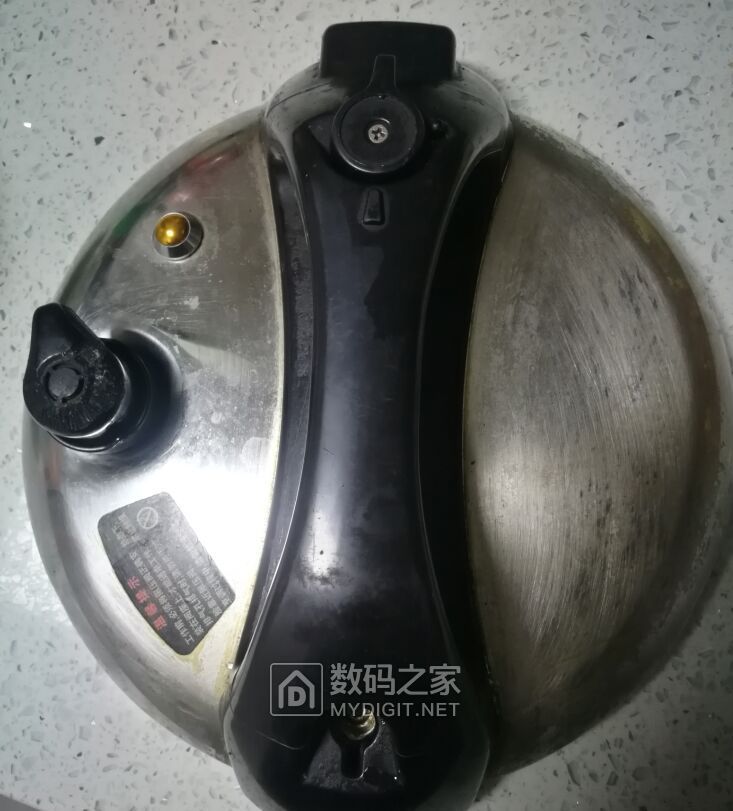

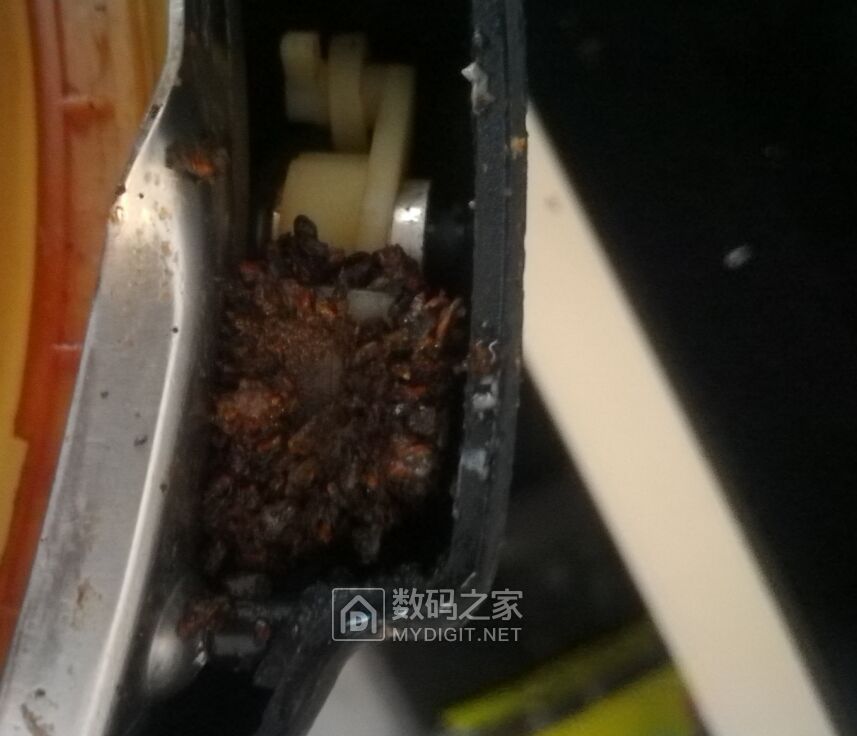

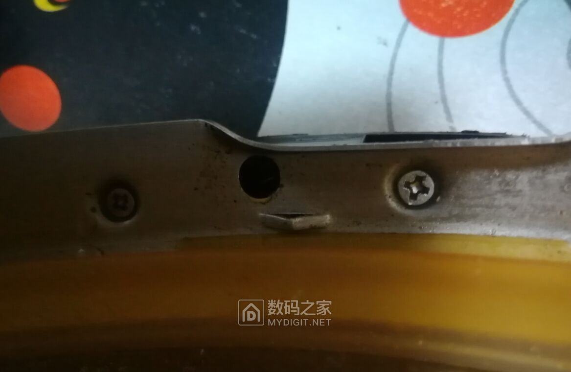

上篇说到https://www.mydigit.cn/forum.php?mod=viewthread&tid=171877&page=1&extra=#pid4930556,无法检测锅盖是否盖上,是因为磁铁处铁屑太多导致不能移动
清理以后能检测到盖锅盖了
完了还是又无法保压的问题

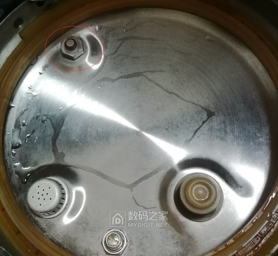

锅盖全貌

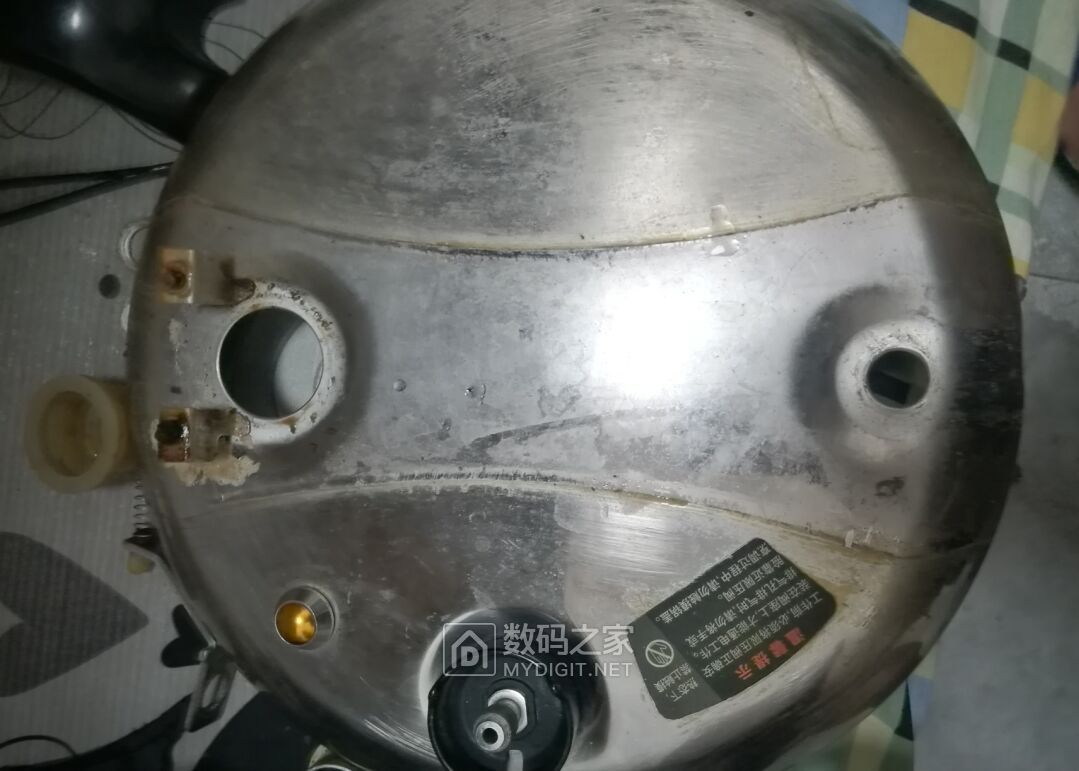

内部全貌

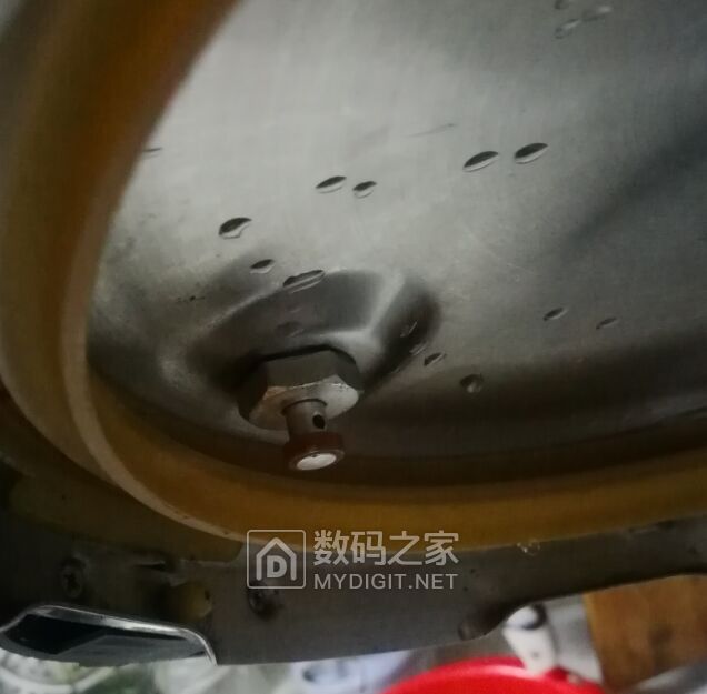

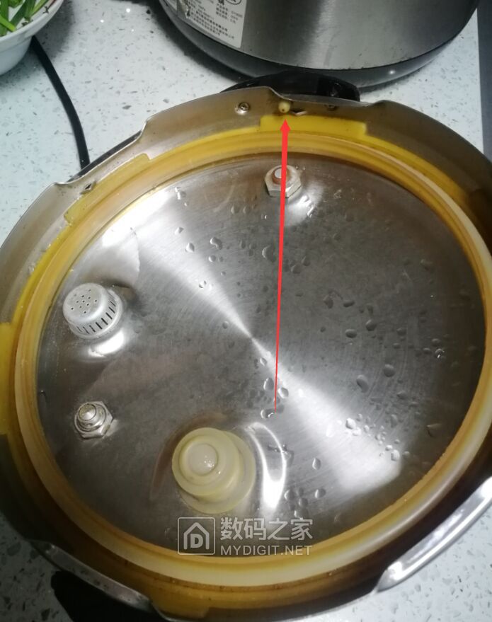

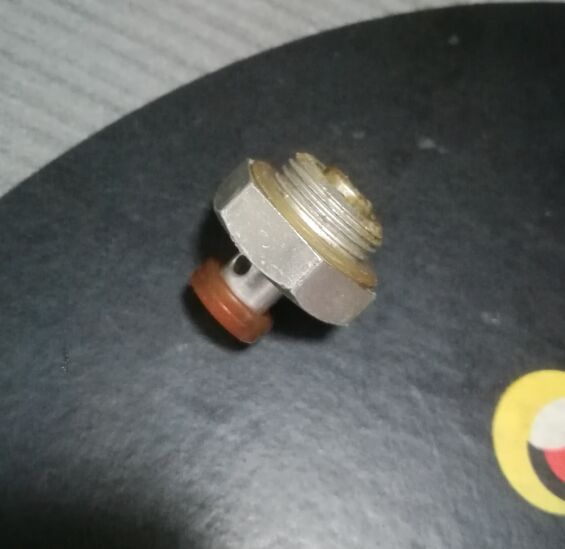

拆下的卸压阀门的样子。
正常时应该是密封圈顶到锅盖上密封的 但实际上盖上锅盖后这个部件一直处于打开状态,相当于对外一直敞开,一开锅当然漏气
而导致不能保压的直接原因,请接着往下看

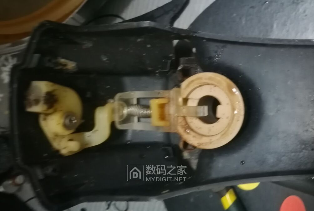

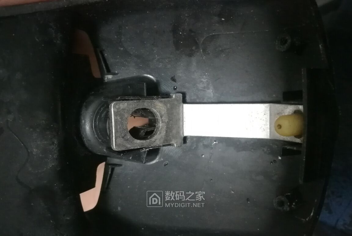

这个中间部位有个弹簧压着的凸点接触的相当于开关的尼龙凸点
现在没看到
那么东西呢
不知道什么时候,已经掉进了锅盖体与把手之间的缝隙里
得拆把手

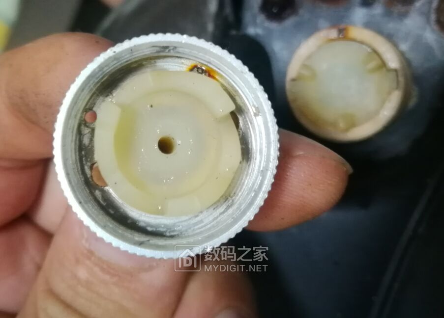

先拆这个调节压力的开关,说实在的,这新买后就没感觉出调节有什么区别
这个是调压阀门的内部

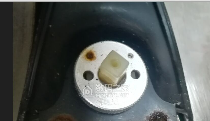

取下把手后的锅盖体
这个部件错位导致的不能保压
最后安装上后测试,有压力了,收工
