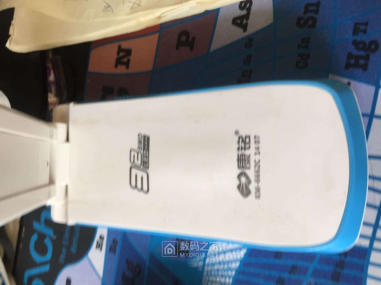

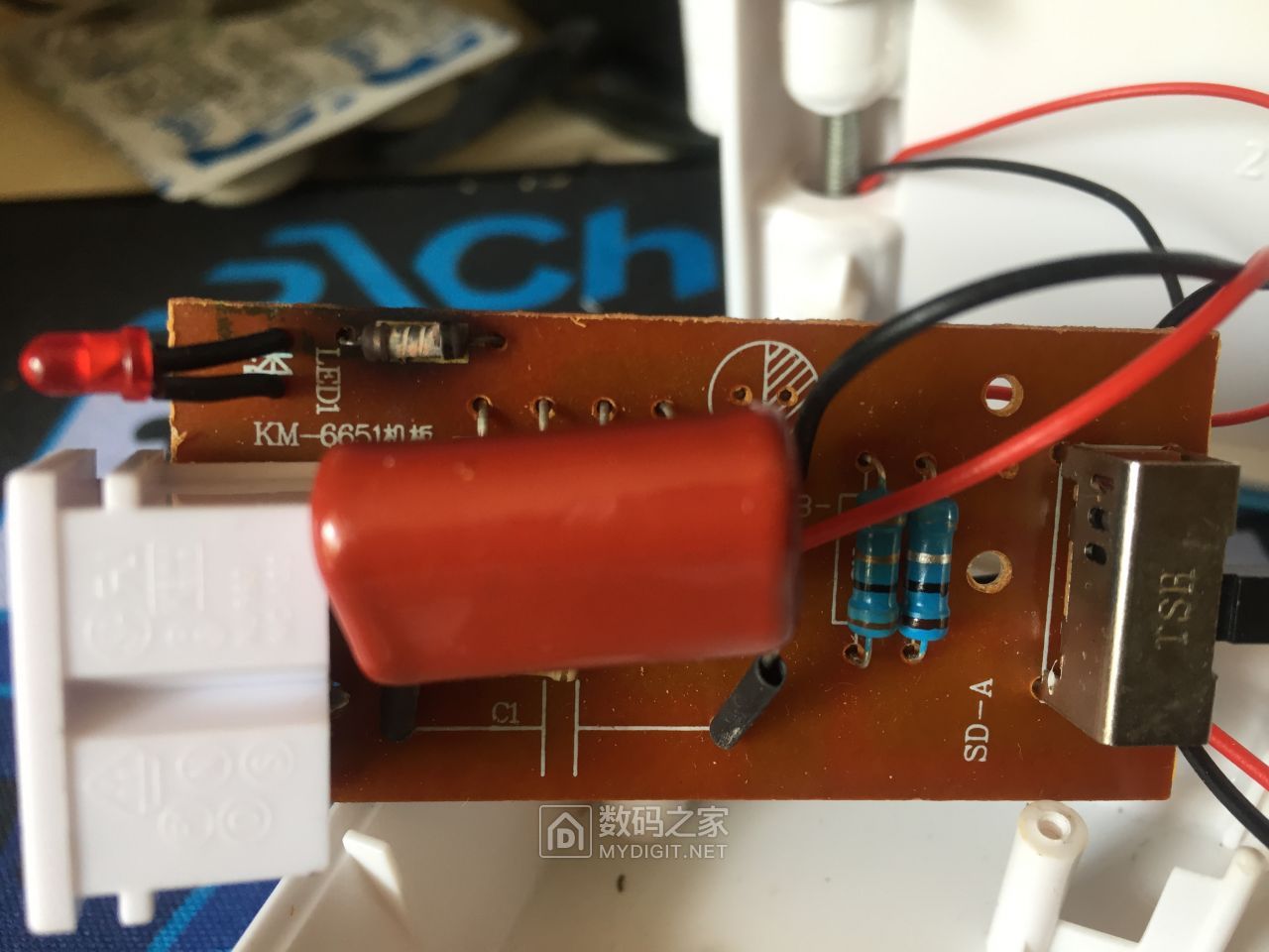

急求!哪位大师知道这个电阻是什么型号的
发表于 2019-3-22 10:13:47 | 显示全部楼层 |阅读模式
登录/注册后可看大图
登录/注册后可看大图
发表于 2019-3-22 16:17:42 | 显示全部楼层
看不清楚来个近照特写,电路板两面拍清晰传上来才能帮你分析。按经验如果是低压电路是470欧之560欧等,是高压电路如220V是,
100K,470K,1M欧等。
发表于 2019-3-22 16:23:06 | 显示全部楼层
从照片看很像低压电路470欧1/4W电阻接LED红灯的。这电阻炸黑而已,一般不会坏!
发表于 2019-3-22 16:27:28 | 显示全部楼层
如果是炸毁烧坏了,那应该是1欧1/4W电阻,作电路保险用的,相当于保险丝!
 楼主| 发表于 2019-3-22 17:55:07 | 显示全部楼层
1591719419 发表于 2019-3-22 16:17
看不清楚来个近照特写,电路板两面拍清晰传上来才能帮你分析。按经验如果是低压电路是470欧之560欧等,是高压 ...
登录/注册后可看大图
 楼主| 发表于 2019-3-22 18:11:02 | 显示全部楼层
谢谢,又给你·发了三张麻烦看一下
发表于 2019-3-22 18:42:30 来自手机浏览器 | 显示全部楼层
那个电阻靠近发光二极管,猜是发光二极管降压电阻,你电路板另一面也发上来看看
 楼主| 发表于 2019-3-23 20:08:21 | 显示全部楼层
oaz123 发表于 2019-3-22 18:42
那个电阻靠近发光二极管,猜是发光二极管降压电阻,你电路板另一面也发上来看看 ...
C:\Users\Administrator\Desktop\2019_03
发表于 2019-3-26 17:09:25 来自手机浏览器 | 显示全部楼层
我猜是充电的电源指示灯的电阻,470k
 楼主| 发表于 2019-3-28 10:33:33 | 显示全部楼层
一箩筐 发表于 2019-3-26 17:09
我猜是充电的电源指示灯的电阻,470k
谢谢!我换一下试试。
