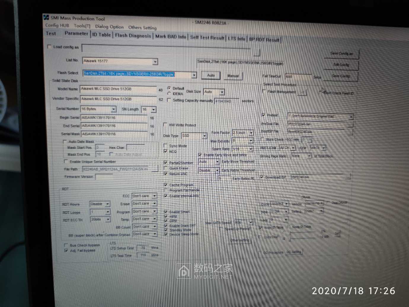

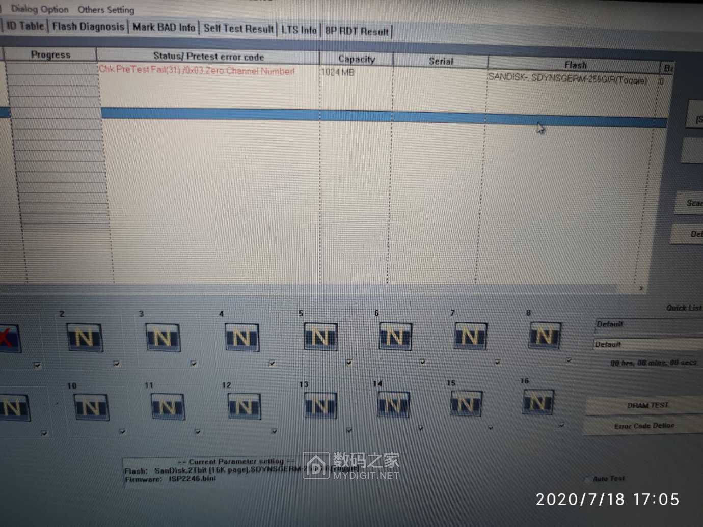

[慧荣] 新手求教慧荣2246en+闪迪15177,提示错误Chk PreTest Fail/0X03.Zero Channel Number
发表于 2020-7-18 17:58:30 来自手机浏览器 | 显示全部楼层 |阅读模式

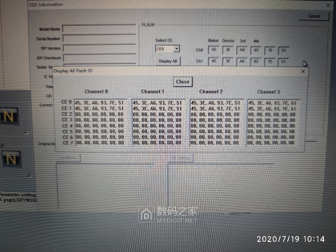

发表于 2020-7-18 21:17:54 | 显示全部楼层
看看CE分布图

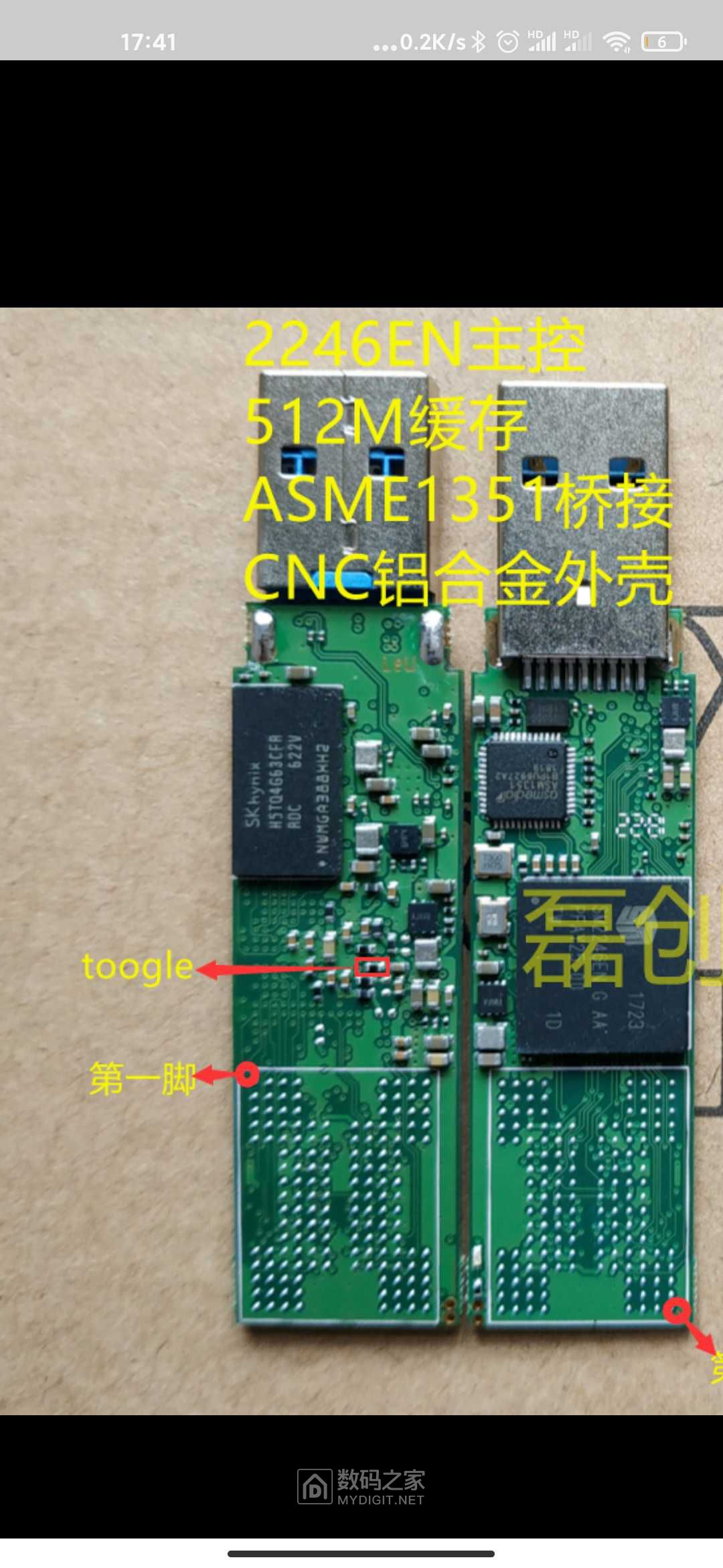

发表于 2020-7-18 22:22:58 | 显示全部楼层
拆掉土狗试试,如果原本没有就安装上,闪迪的土狗很诡异玄学拆装土狗跳线才行
 楼主| 发表于 2020-7-19 10:32:59 来自手机浏览器 | 显示全部楼层
史林洋 发表于 2020-7-18 21:17
看看CE分布图
是这个么?
 楼主| 发表于 2020-7-19 10:34:28 来自手机浏览器 | 显示全部楼层
perter 发表于 2020-7-18 22:22
拆掉土狗试试,如果原本没有就安装上,闪迪的土狗很诡异玄学拆装土狗跳线才行 ...
拆了,出现新的报错
发表于 2020-7-19 13:33:36 来自手机浏览器 | 显示全部楼层
15177都是非土狗颗粒,放心去掉土狗就行。
报别的错误再找其他原因。
发表于 2020-7-19 15:00:20 | 显示全部楼层
加焊油补焊下试试~
