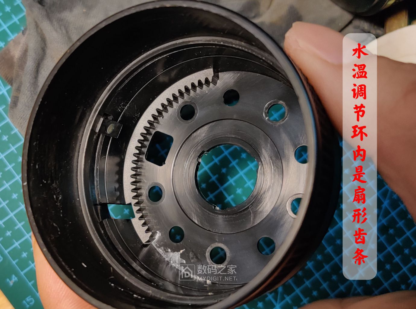

近来诸事不利,女儿刷牙时说闻到糊味。卫生间用了三年多的飞羽FY-18SNOX-34H即热式电热水器坏掉了!
先拆开看看吧。
外壳整体塑料
进水口和出水口

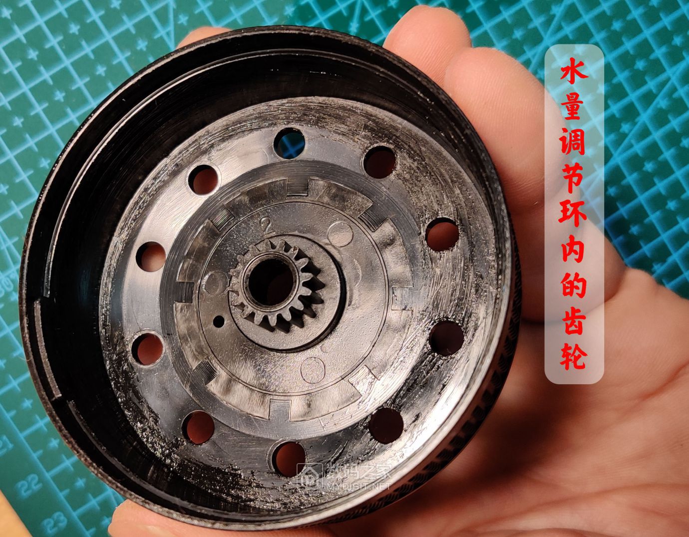

研究一下怎么拆,先从底部下手
拧下螺丝,去掉大圆盖
拔下水量调节环
再拔下水温调节环
取下外壳,露出电路部分。可以看出控制电路供电用的是电容降压方式,光耦、蜂鸣器、指示灯、电位器等元件。长黑盒子里是干簧管,作水流感应用。

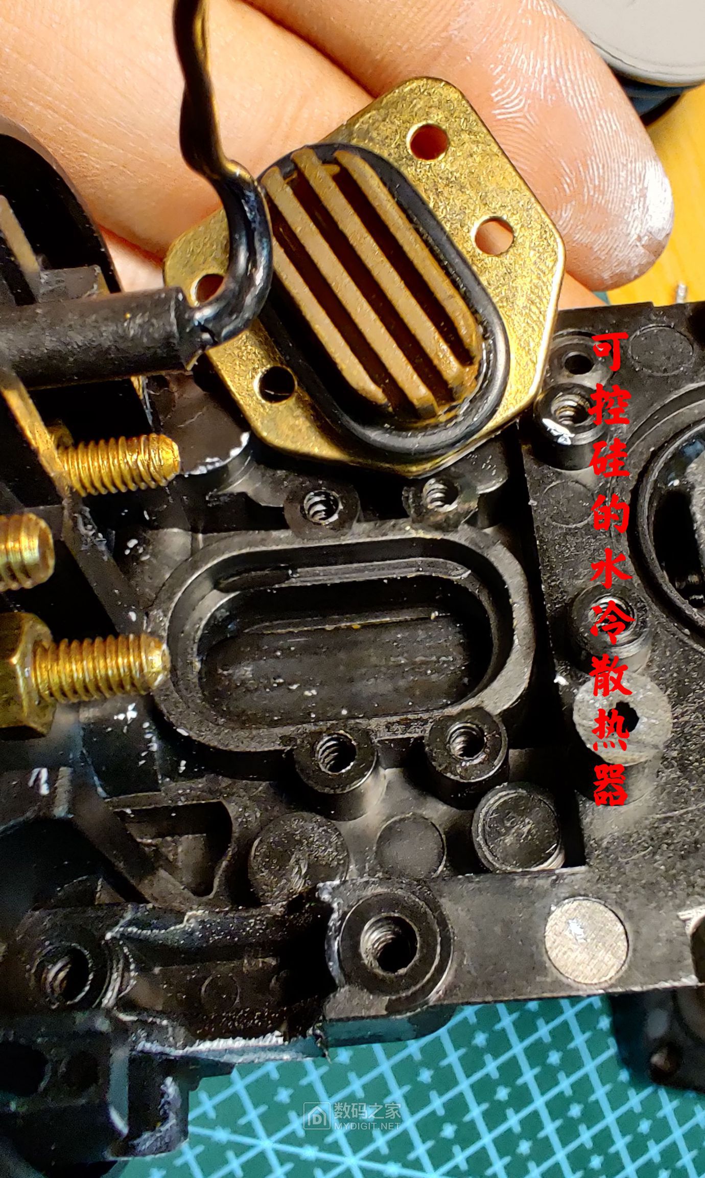

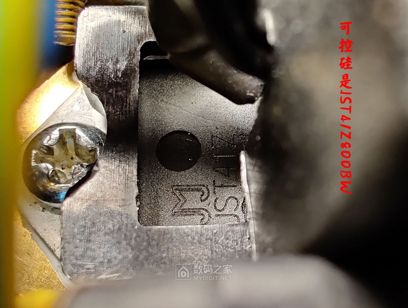

可控硅是41A800V的双向可控硅

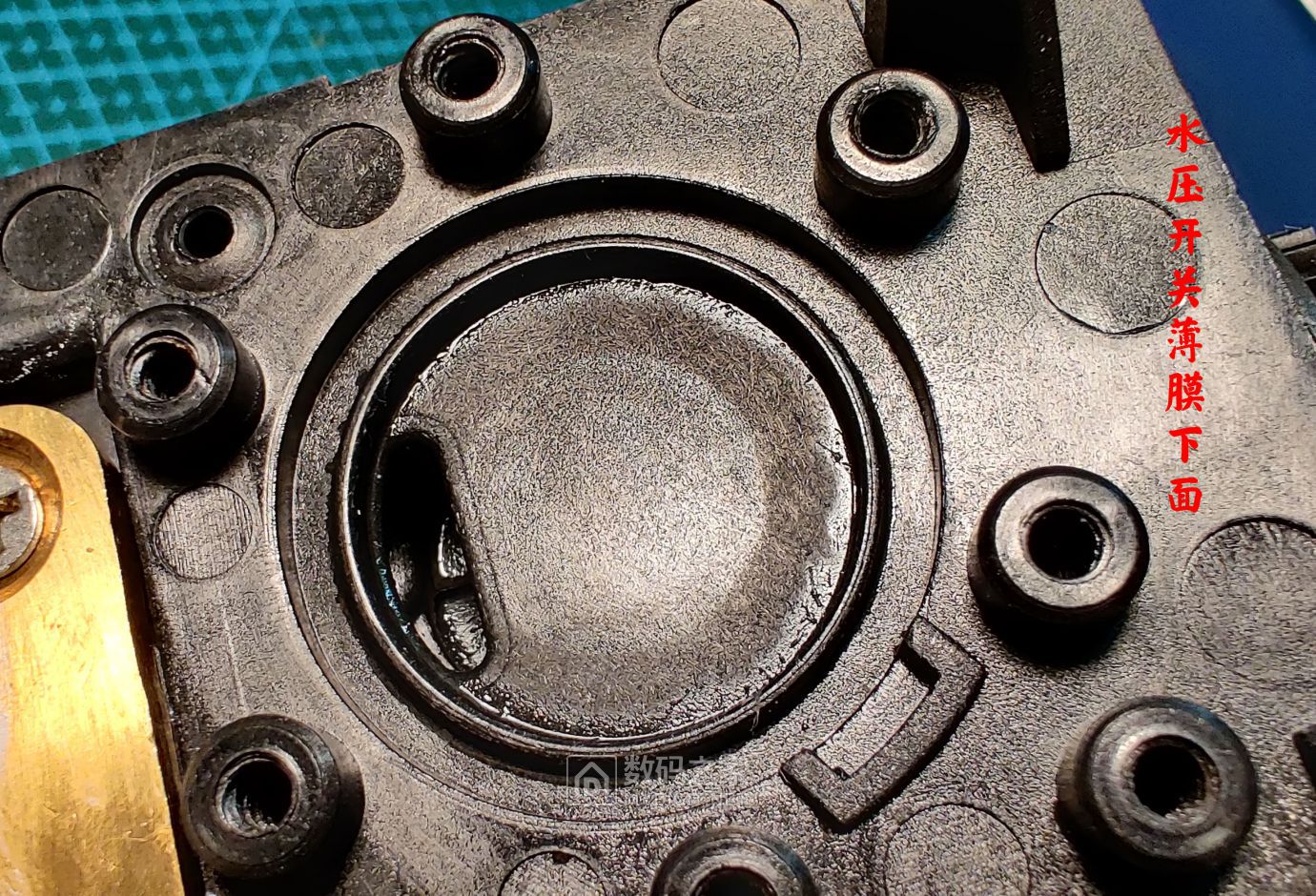

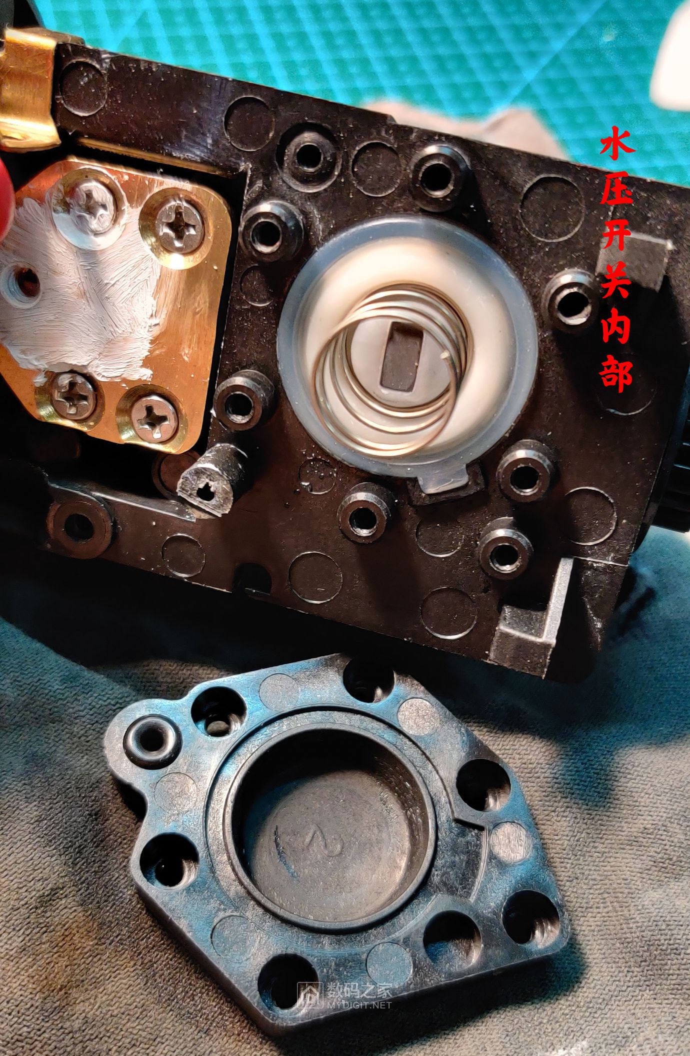

凸包内是一个水压开关膜带一个磁铁,配合干簧管工作。
IC看不见型号,应该是飞羽自己的。可以实现控制和保护功能。
可控硅的散热器真的是水冷哟。利用进水是冷水的特点来给可控硅散热。

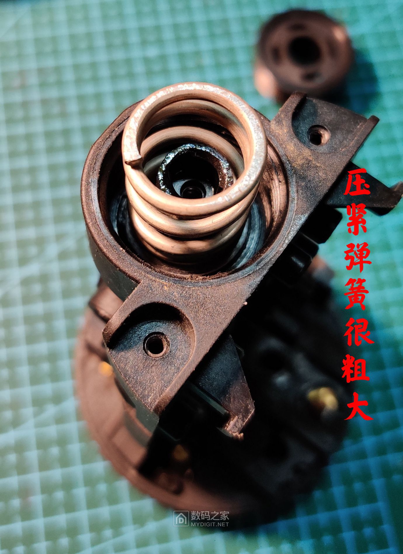

进水口
水量调节阀
陶瓷阀芯

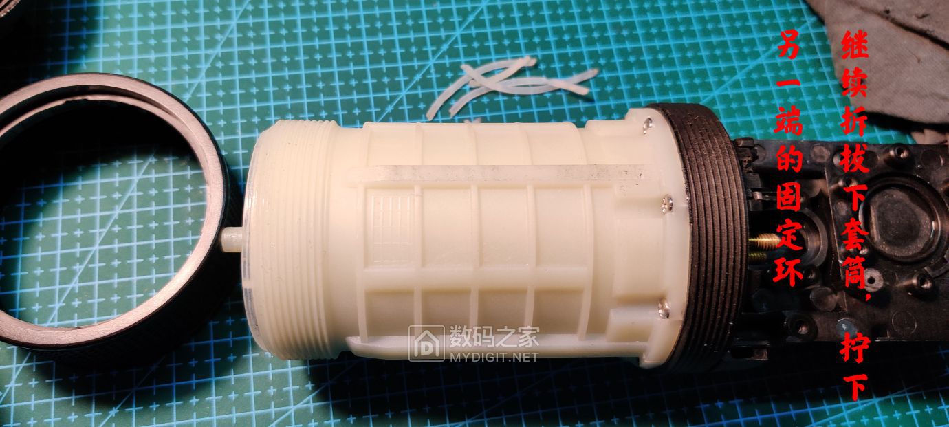

最后拆加热器部分
中间四个洞是放加热丝的,其余是防电墙的水路。我家是有全屋净水的,但是发现里面特别脏,黑色的粉状物,应该是加热丝和塑料管路产生的。
拆另一端,很多螺丝
复杂的水路都是防电墙的,为了增加水路的长度。

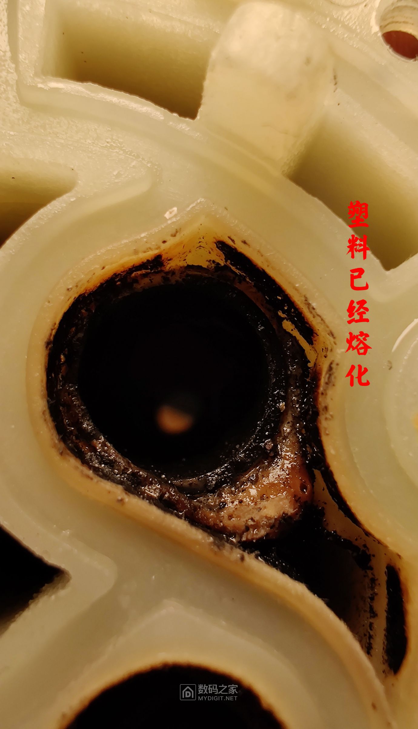

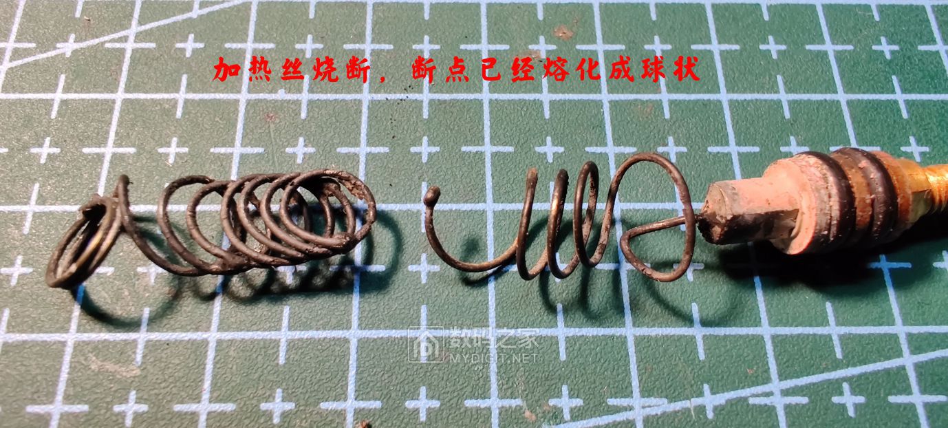

基本都拆完了。看看是哪里坏了,抽出发热丝。
发热丝烧断,断点处已经熔化成球状。
部分塑料已经熔化。
总结:这个热水器我已经拆除不用了。一是维修也要花钱,二是看见内部的状况不想用了(包括厨房新装的没有坏的那个)。算是替大家采坑了,怎么选择您自己掂量。

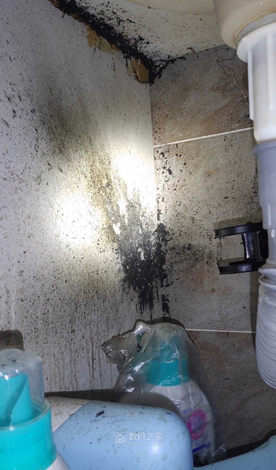

正规厂家?就是爆炸后打电话没人管的那种?你这够幸运了,看看我的把橱柜炸成什么样了,飞羽还有把用户眼睛炸失明的案例。

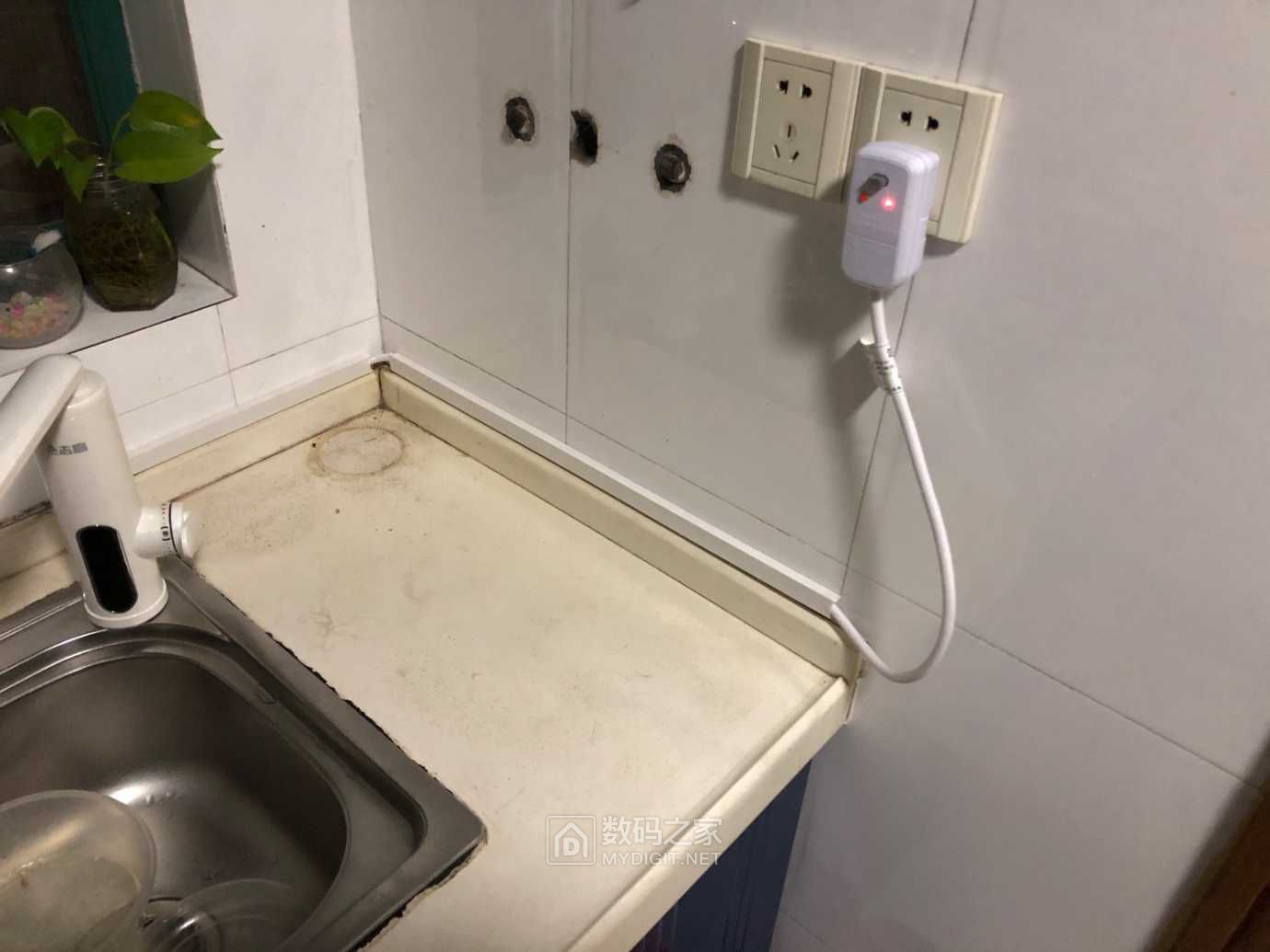

发表于 2020-11-6 08:34:58 来自手机浏览器 | 显示全部楼层
优惠购刚撸的志高速热水龙头  老婆说冬天洗碗冷 不知道能用多久 线也按她要求弄线槽整理了
