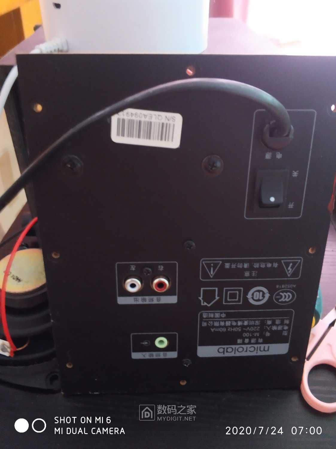

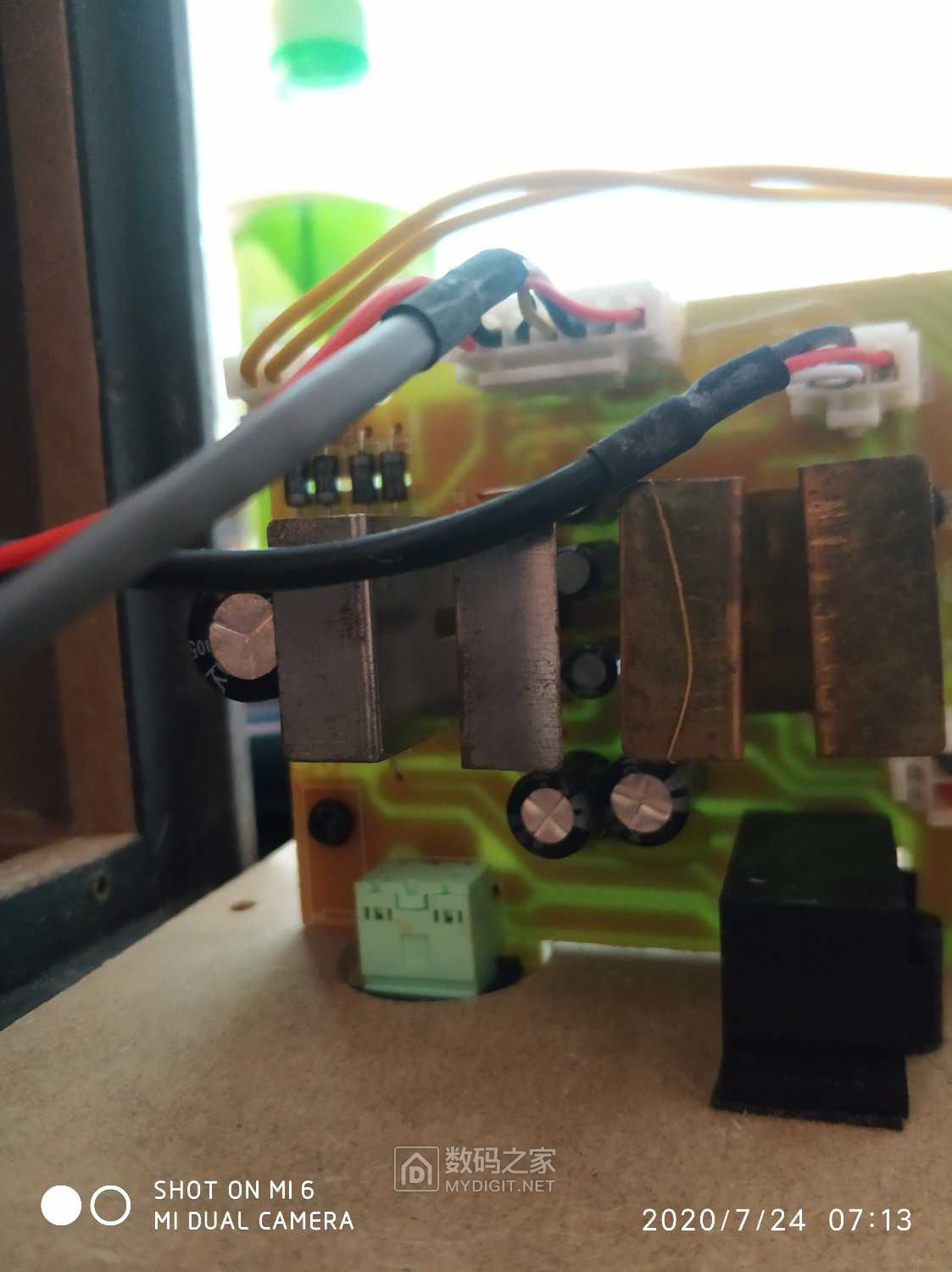

这个是麦博m100 的音响,不知道咋了,重低音不响,卫星喇叭正常播放,哪位大神能知道原因,多谢告知!:cry:

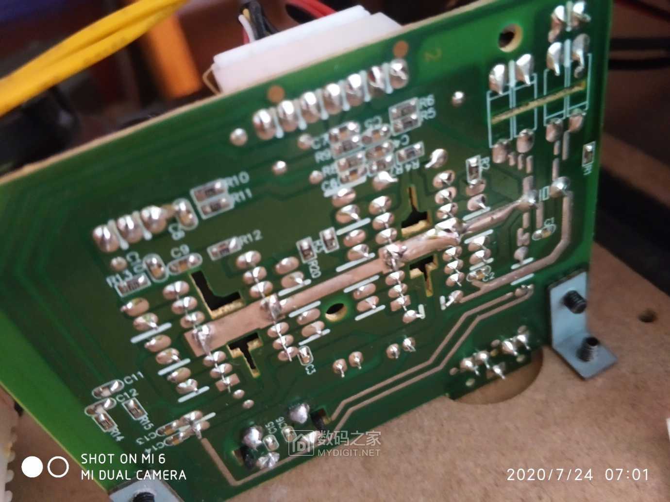

考虑低音调节的旋钮,电位器接触不良,或电位器针脚假焊、开焊
发表于 2020-7-24 11:01:00 | 显示全部楼层
2.1的,无非检查喇叭、线路和功放部分

看这散热片,IC应该用的TDA2025之类的,一块LR,一块BTL做重低音,一般是声音开太大烧了,换一块就好了,几块钱一个。
