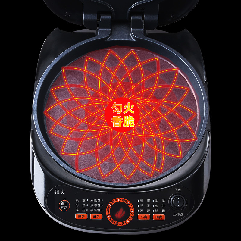

       熟人叫看电饼铛故障说是不显示按钮没反应但可加热使用,左侧有机械试三挡开关(关、下加热、上下加热)拆开内部主线路有温度保险和封闭式可关断型温控开关(上、下都有)。而显示与按钮并不控制主回路,这部分就两根连线接220伏、内部有串联开关电源和定时器、安排这么多发光管和按钮认人们觉得很高档吗?
      只拍了两张图、

看这电路板上既没可控硅,又没继电器,那么这个电路板起的作用仅是个定时提醒,没有控制的作用。既使它不工作了,也不影响电饼铛的基本功能。

厂家不会傻到设计那么多功能当摆设的,控制板一定能够控制加热盘的,如果不能,可能是被人动过了,你的图太少没法判断

只有两根220V电源线连接板子?那证明这板子只是装饰用的!:lol:

不显示按钮没反应估计是控制部分单片机故障,楼主把PCB反面上个图看看。

这个电路板貌似是个摆设吧,板子上没有任何功率器件,而且也不见输出信号的线路,大概率毫无用处,感觉好坑啊(交智商税的设计)
发表于 2020-8-11 19:41:49 来自手机浏览器 | 显示全部楼层
这种面板没继电器,可控硅,一堆发光管,仅是好看,显得高,大,上而以。
发表于 2020-8-11 23:34:09 | 显示全部楼层
看来电饼铛功能都一样,面板只是定个时间,加热不会停,超过温控开关的温度才会停。
