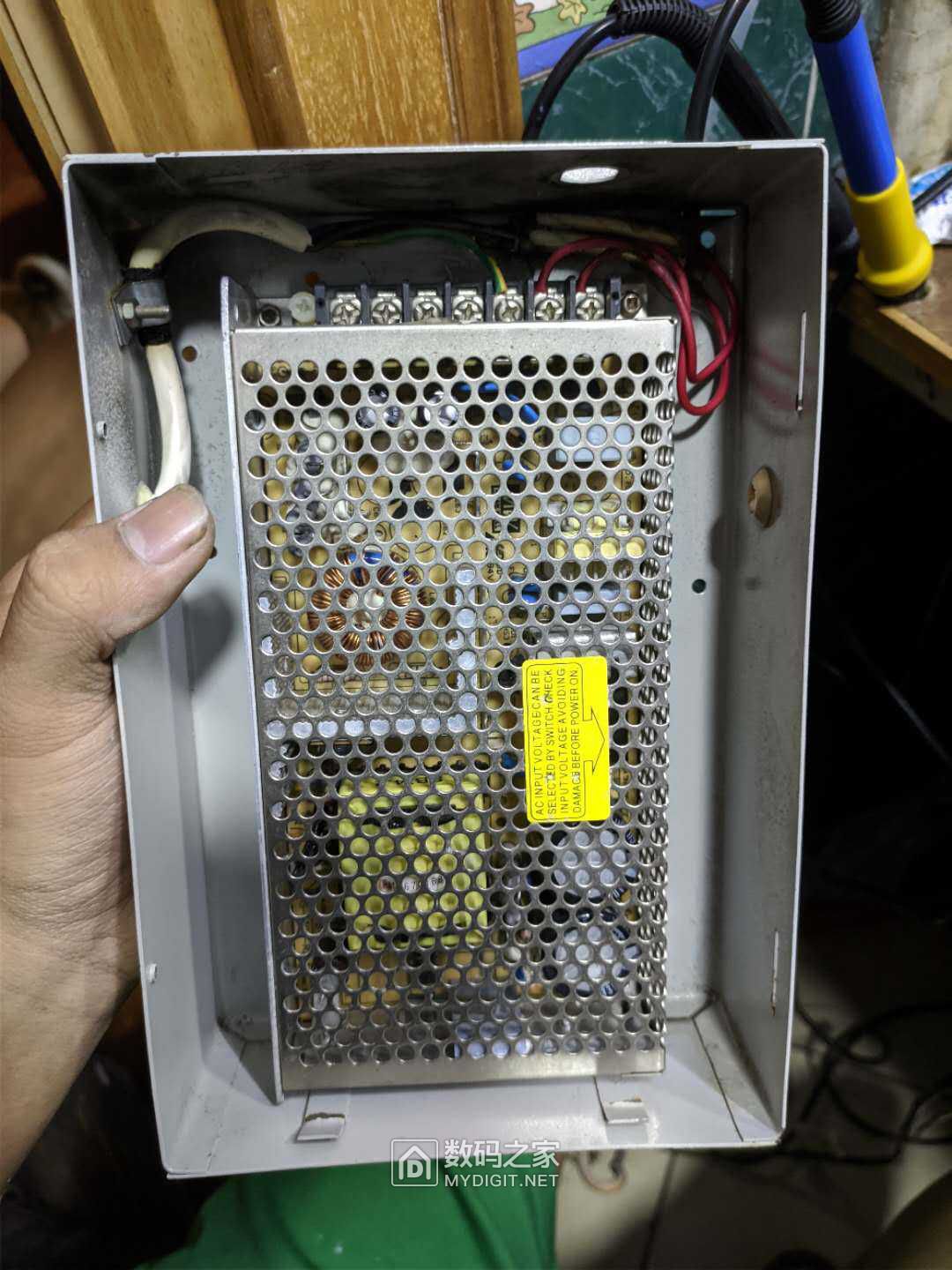

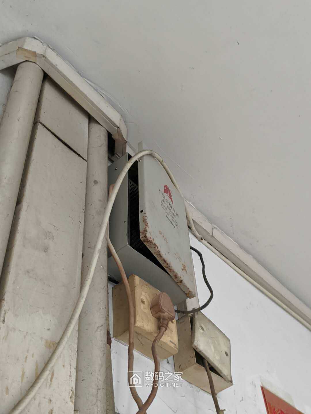

箱子,在各个梯楼道的。一面(南、北户)6个,南北两面加起来一栋楼就是12个,加上楼下总电13。原本给每三层住户的可视对讲分机供电,整栋楼下来一条总线,每隔三层就有一个这样的电源并联上去。更换了新门禁系统之后由于旧的没拆掉,所以加上新的输出就不够了

顶部灰尘非常多,

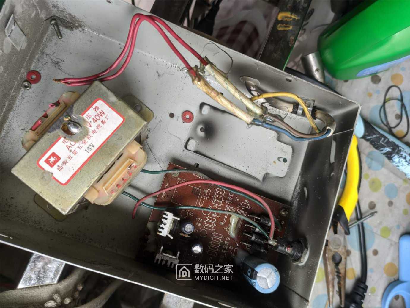

顶部保险丝烧断了,绕了一节铜丝

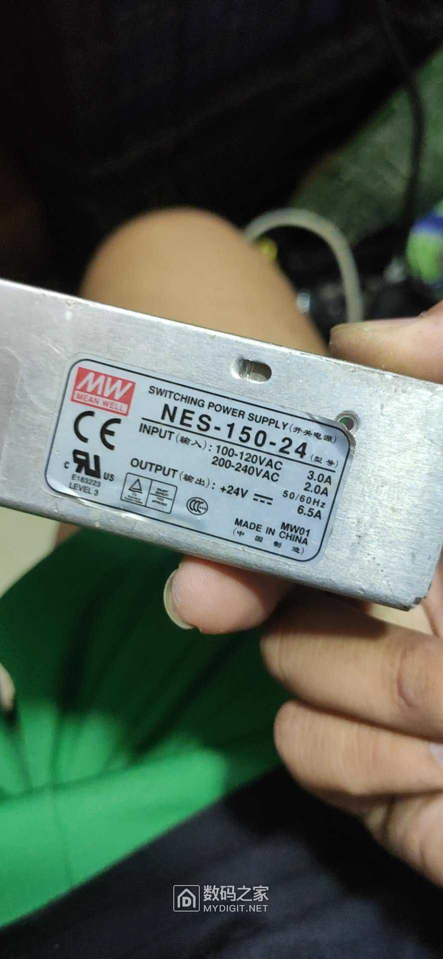

这个mw电源是我放进去的,给新的系统供电。
wechat_upload15979399725f3ea1047b033
拆出来,下面那个位是三个6v4ah电池,供停电备用。不过这个箱子没有这个功能,只有1楼主叫主机有。前面说了一条总线。没电时候就1楼电池带整栋楼供电了
wechat_upload15979399735f3ea105dda56

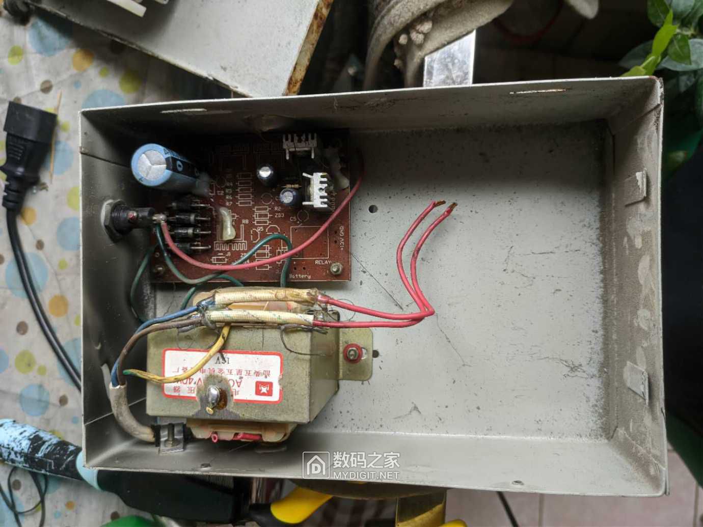

变压器是15v40w
wechat_upload15979399745f3ea106f04c8
拆除变压器

wechat_upload15979400325f3ea140d9aad
整流滤波部分
wechat_upload15979400345f3ea14216a5f
整流桥很粗壮
wechat_upload15979400355f3ea1434f632
滤波电龙
wechat_upload15979400365f3ea1446d774
还有两个管子
wechat_upload15979400375f3ea1459ac76
2073,npn管,1.5a150v
wechat_upload15979400385f3ea146ea5e8
3055,npn,10a70v,,,???10a应该不是这规格了

输出更加强劲的Mw,现在就可以把其他的箱子全部断电,只用这一个供电总线
wechat_upload15979400665f3ea162c0f99
复原

咋往这地方想呢,原本变压器输出不够,换了新系统,开锁电路还是用一楼的旧系统,门禁电路是用的新系统。我们这用的是电磁锁,开锁瞬间电压拉低,新系统就死机了
况且我自己就是物业的,正常设备维护。现在整栋楼所有电箱都断电了,就靠这一个开关电源供电

当时两套只是凑合应付,工频用来支撑开锁大电流,开关电源给系统供电。之前开关电源开锁瞬间会打嗝
