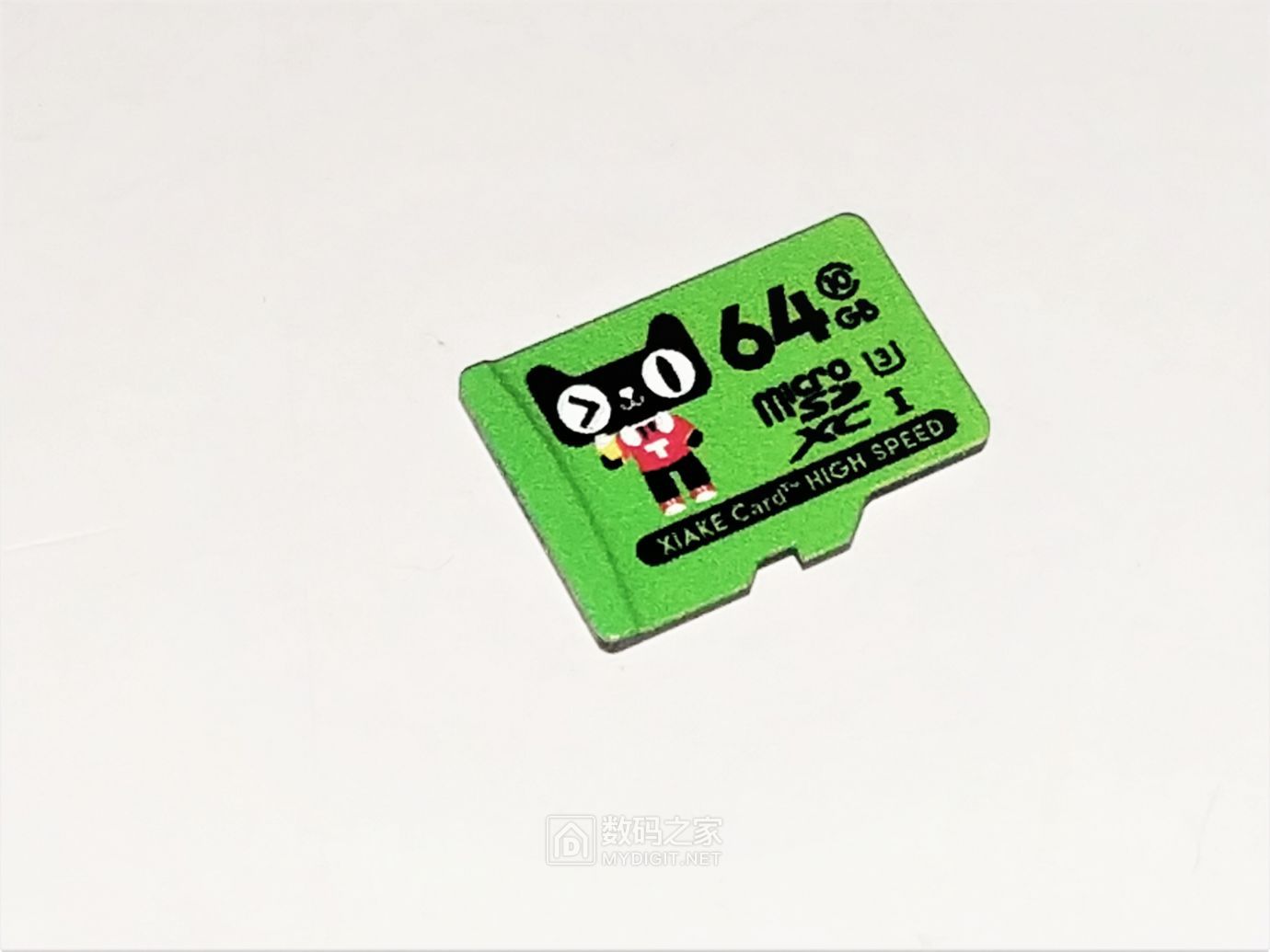

卡片正面,商品类目里说这款廉价款属于低速不能行车记录仪,不能这个那个的高速设备,忽悠你买更贵的,其实都是套路。
反面

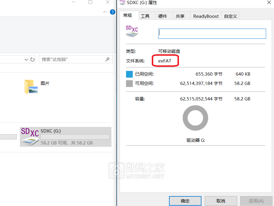

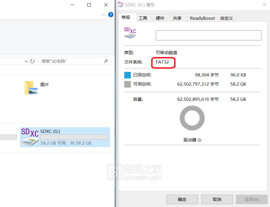

插电脑里,笔记本自带pcie总线读卡器,速度没有瓶颈。默认fat32
为了能单个文件最大“不受限制”  ,重新格式化成exfat。

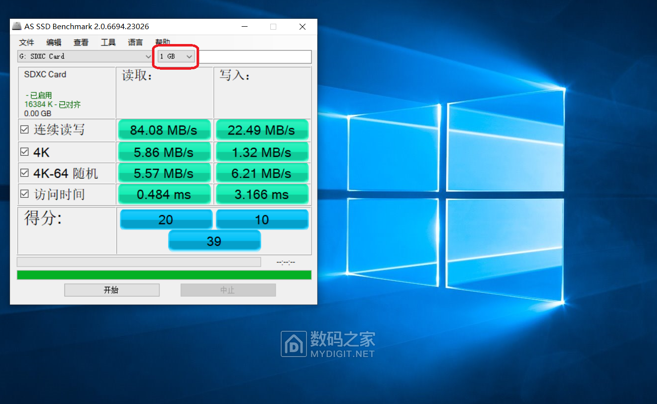

简单测试了一下,1g长度 读84 写22   。
3g长度变化不大,性能还是可以的,至少和上次32g 的差不多,虽然和品牌64g速度差不少,但绝对没到卖家声称的这卡不能高清视频什么的,22m写入往少了算20mbyte  ,最少支持160mbps码率视频编码,普通手机4k摄像才40m码率,就算专业运动相机4k才100mbps码率,因此这个卡写入速度能应付当前几乎所有记录仪 监控 高清相机的存储要求。

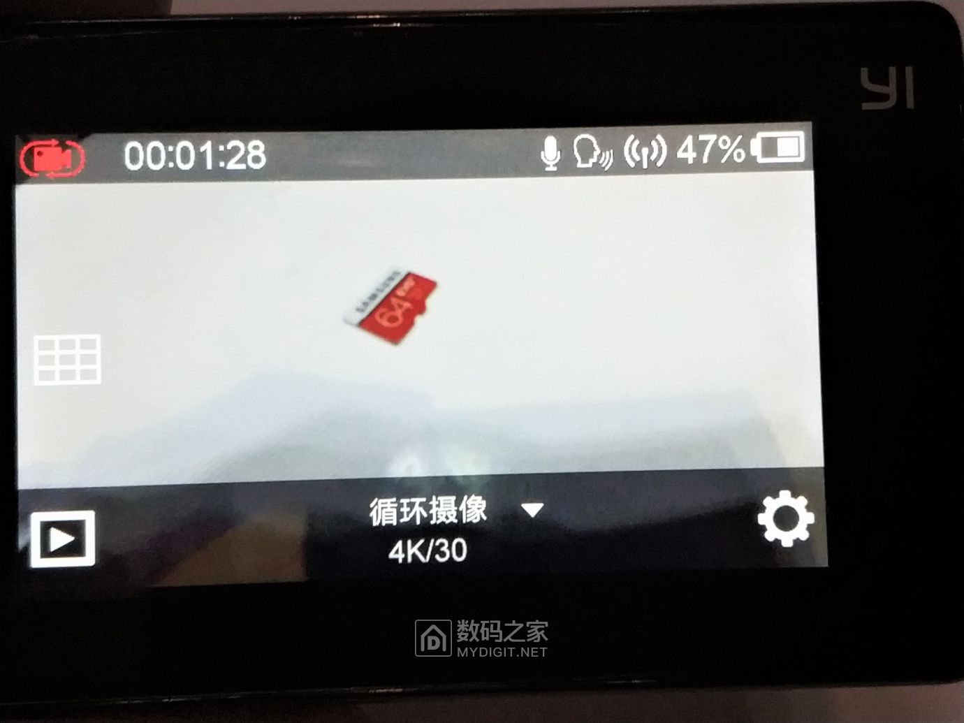

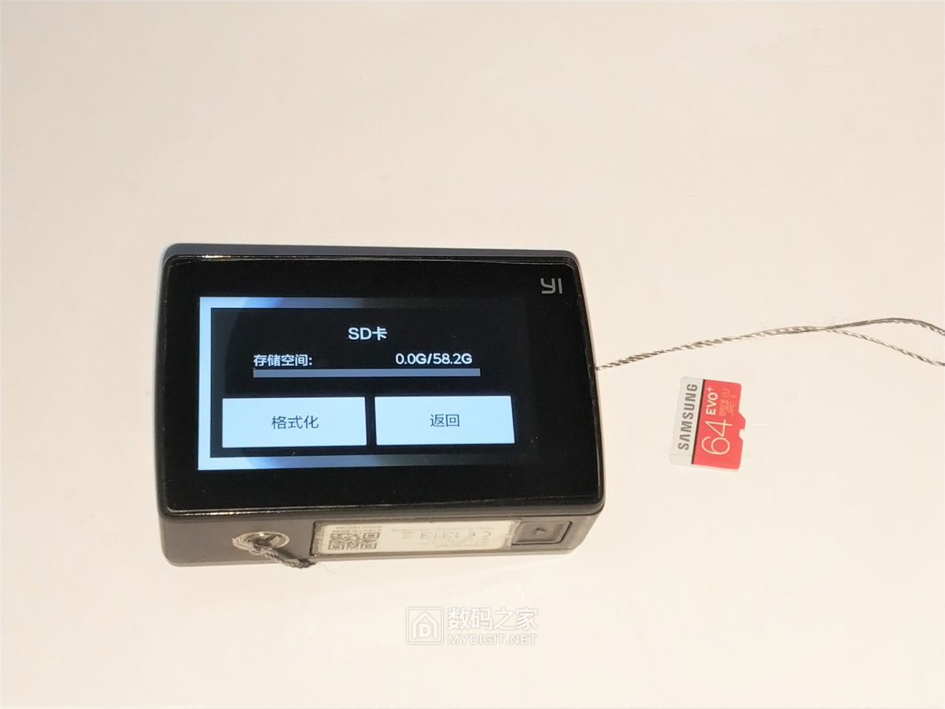

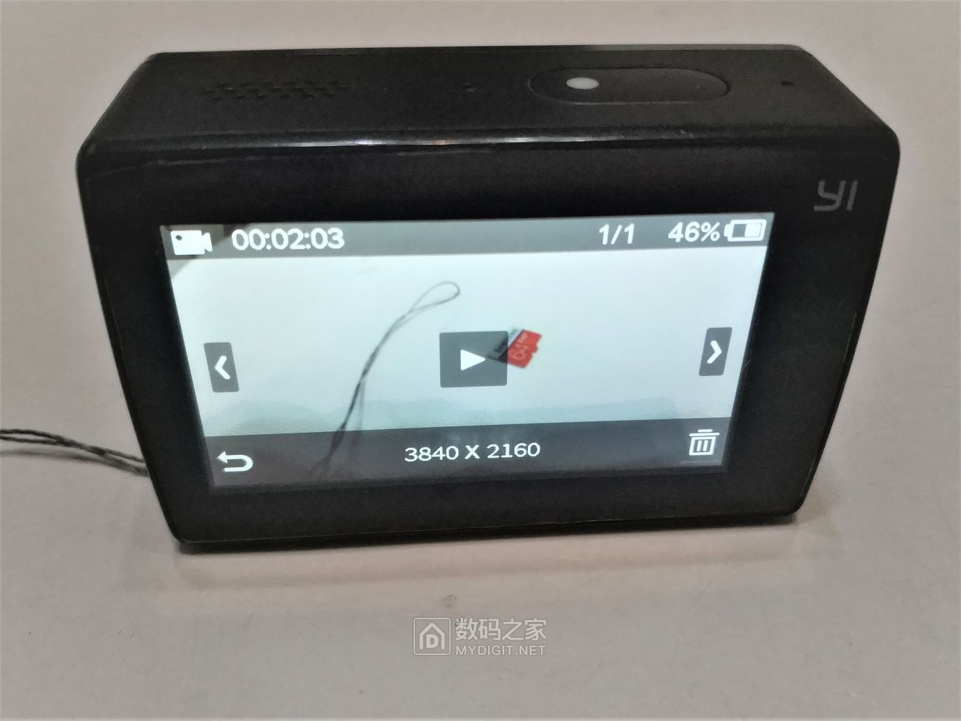

放到小蚁4k相机里,正确识别容量。
录制测试正常,读写速度没有对操作体验形成瓶颈,流畅丝滑。
播放也正常,和之前的三星64g卡体验是一样的(但是不要认为什么都一样,至少写速度差几倍,寿命也必然不如三星红卡,价格也是巨大差异)

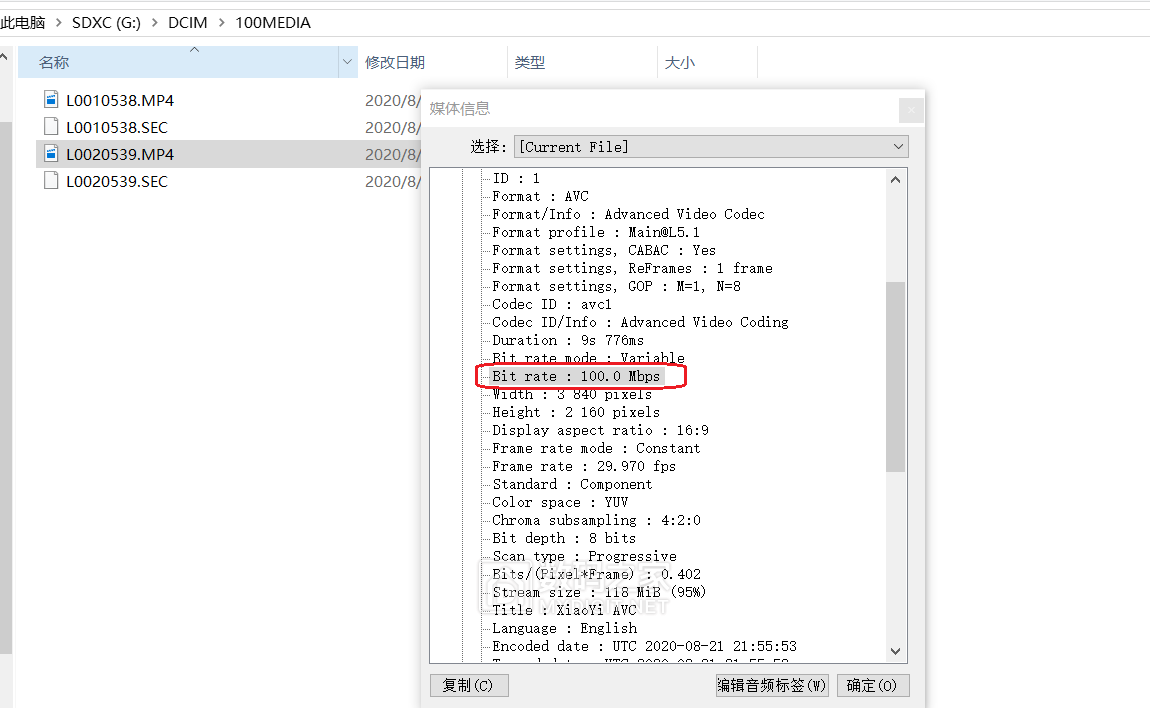

看下4k 30帧最高质量的码率也仅100mbps,应付这个高清相机最高质量都绰绰有余。

有坛友说还是用软件测试一下扩容和坏块比较保险,于是测了一下,和手工测试结果一致。
