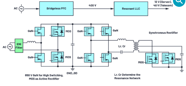

GaN 晶体管支持大多数包含单独功率因数校正(PFC)和 DC-DC 部分的 AC/DC 电源:前端、无电桥 PFC 以及其后的 LLC 谐振转换器(两个电感和一个电容)。此拓扑完全依赖于图 1 所示的半桥和全桥电路。
图 1. 适合电信和服务器应用的典型 AC/DC 电源。

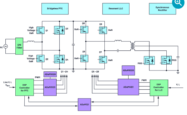

如果将数字信号处理器(DSP)作为主控制器,并用 GaN 晶体管替换硅 MOSFET,就需要一种新的隔离技术来处理更高的开关频率。这主要包括隔离式 GaN 驱动器。
典型隔离解决方案和要求
UART 通信隔离
从以前的模拟控制系统转变为 DSP 控制系统时,需要将脉宽 调制(PWM)信号与其他控制信号隔离开来。双通道 ADuM121 可用 于 DSP 之间的 UART 通信。为了尽量减小隔离所需系统的总体尺 寸,进行电路板组装时使用了环氧树脂密封胶。小尺寸和高 功率密度在 AC/DC 电源的发展过程中至关重要。市场需要小封 装隔离器产品。
PFC 部分隔离
与使用 MOS 相比,使用 GaN 时,传输延迟 / 偏斜、负偏压 / 箝位和 ISO 栅极驱动器尺寸非常重要。为了使用 GaN 驱动半桥或全桥晶体 管,PFC 部分可使用单通道驱动器 ADuM3123LLC 部分则使用双通 道驱动器 ADuM4223。
为隔离栅后的器件供电
ADI 公司的 isoPower® 技术专为跨越隔离栅传输功率而设计, ADuM5020 紧凑型芯片解决方案采用该技术,能够使 GaN 晶体管的 辅助电源与栅极的辅助电源相匹配。

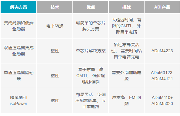

有几种解决方案可同时驱动半桥晶体管的高端和低端。关于传 统的电平转换高压驱动器有一个传说,就是最简单的单芯片方 案仅广泛用于硅基 MOSFET。在一些高端产品(例如,服务器电 源)中,使用 ADuM4223 双通道隔离驱动器来驱动 MOS,以实现紧 凑型设计。但是采用 GaN 时,电平转换解决方案存在一些缺点, 如传输延迟很大,共模瞬变抗扰度(CMTI)有限,用于高开关频率 的效果也不是很理想。与单通道驱动器相比,双通道隔离驱动 器缺少布局灵活性。同时,也很难配置负偏压。表 1 对这些方法 做了比较。
表 1. 驱动 GaN 半桥晶体管不同方法的比较

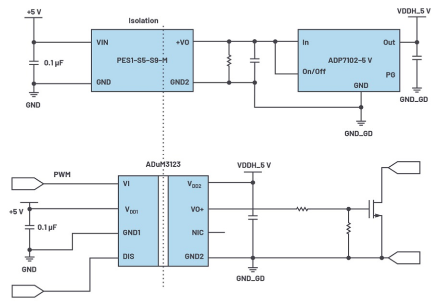

对于 GaN 晶体管,可使用单通道驱动器。ADuM3123 是典型的单通 道驱动器,可使用齐纳二极管和分立电路提供外部电源来提供 负偏压(可选),如图 3 所示。
图 3. 用于 GaN 晶体管的单通道、隔离式 isoCoupler 驱动器。

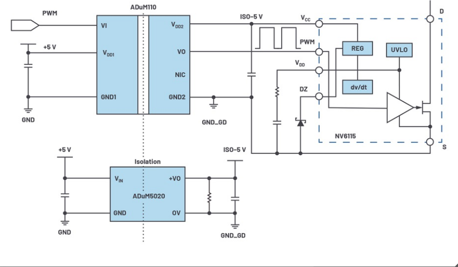

目前,GaN 器件通常与驱动器分开封装。这是因为 GaN 开关和隔 离驱动器的制造工艺不同。未来,将 GaN 晶体管和隔离栅驱动器 集成到同一封装中将会减少寄生电感,从而进一步增强开关性 能。一些主要的电信供应商计划自行封装 GaN 系统,构建单独的 定制模块。从长远来看,用于 GaN 系统的驱动器也许能够集成到 更小的隔离器模块中。如图 4 所示,ADuM110N (等微型单通道驱动 器(低传输延迟、高频率)和 isoPower ADuM5020 设计简单,可支 持这一应用趋势。
图 4. iCouplerADuM110N 和 isoPowerADuM5020 非常适合 Navitas GaN 模块应用。
