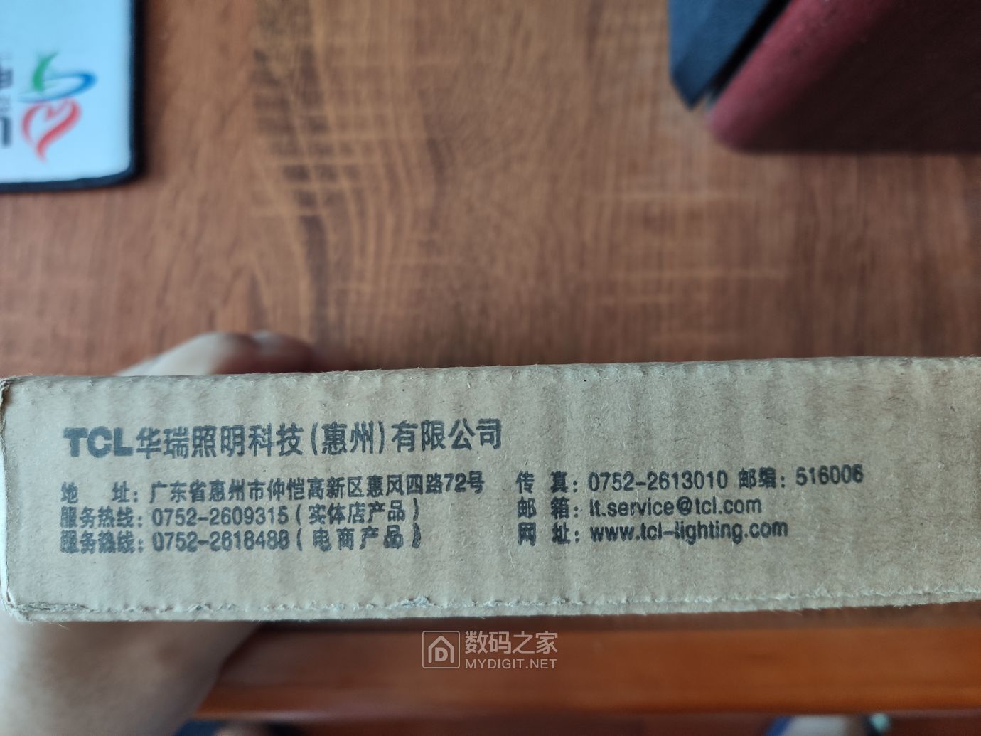

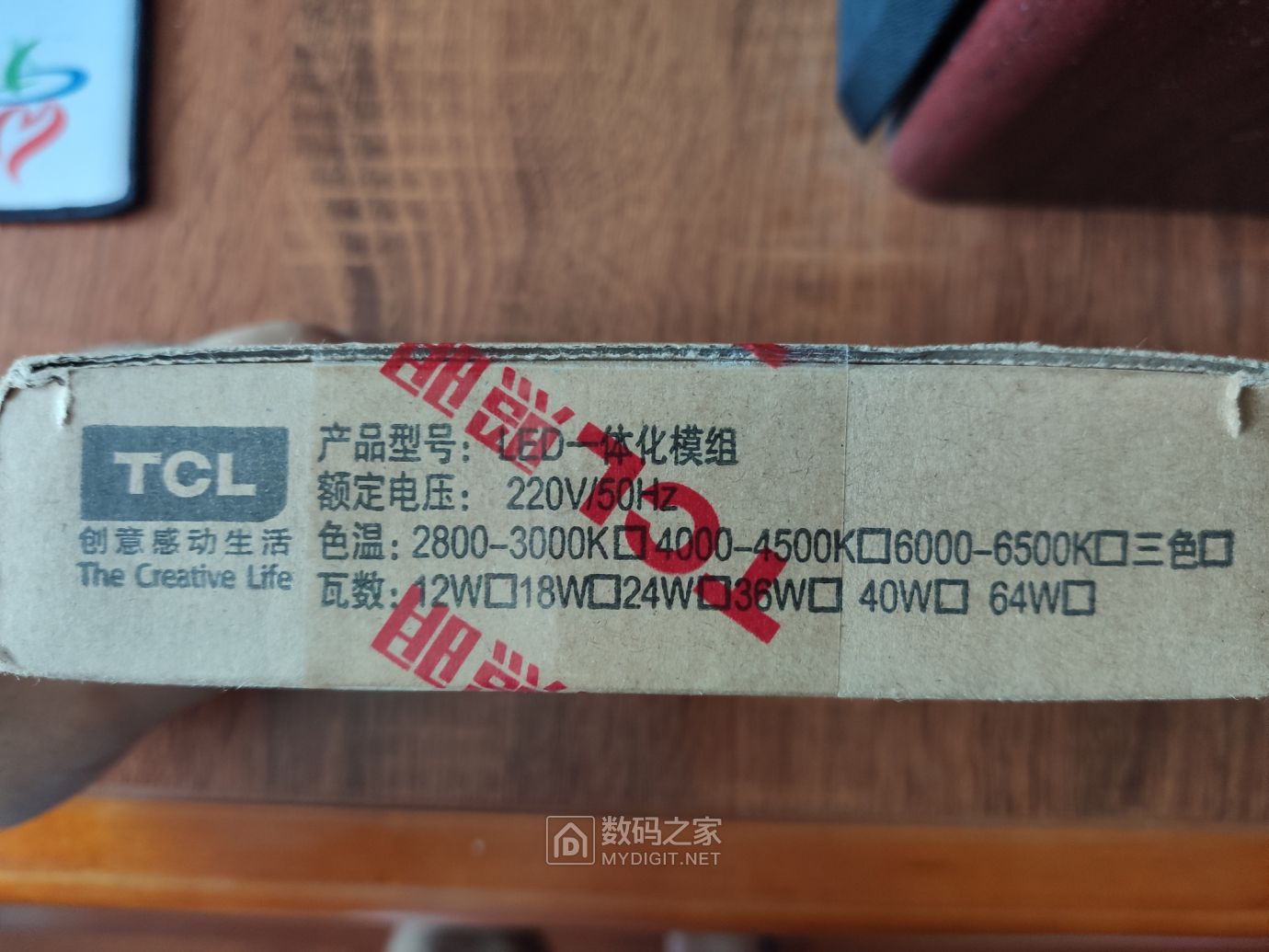

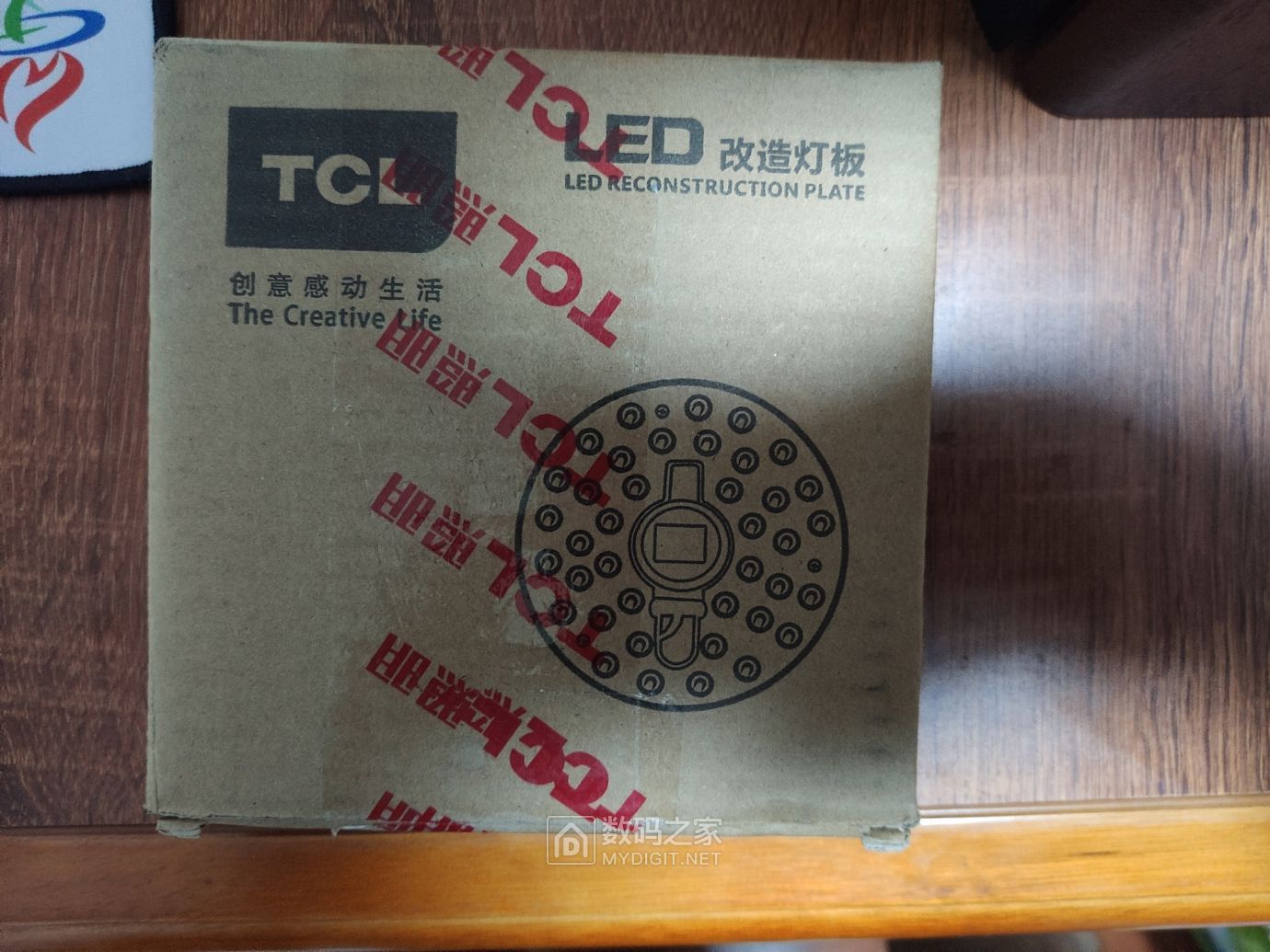

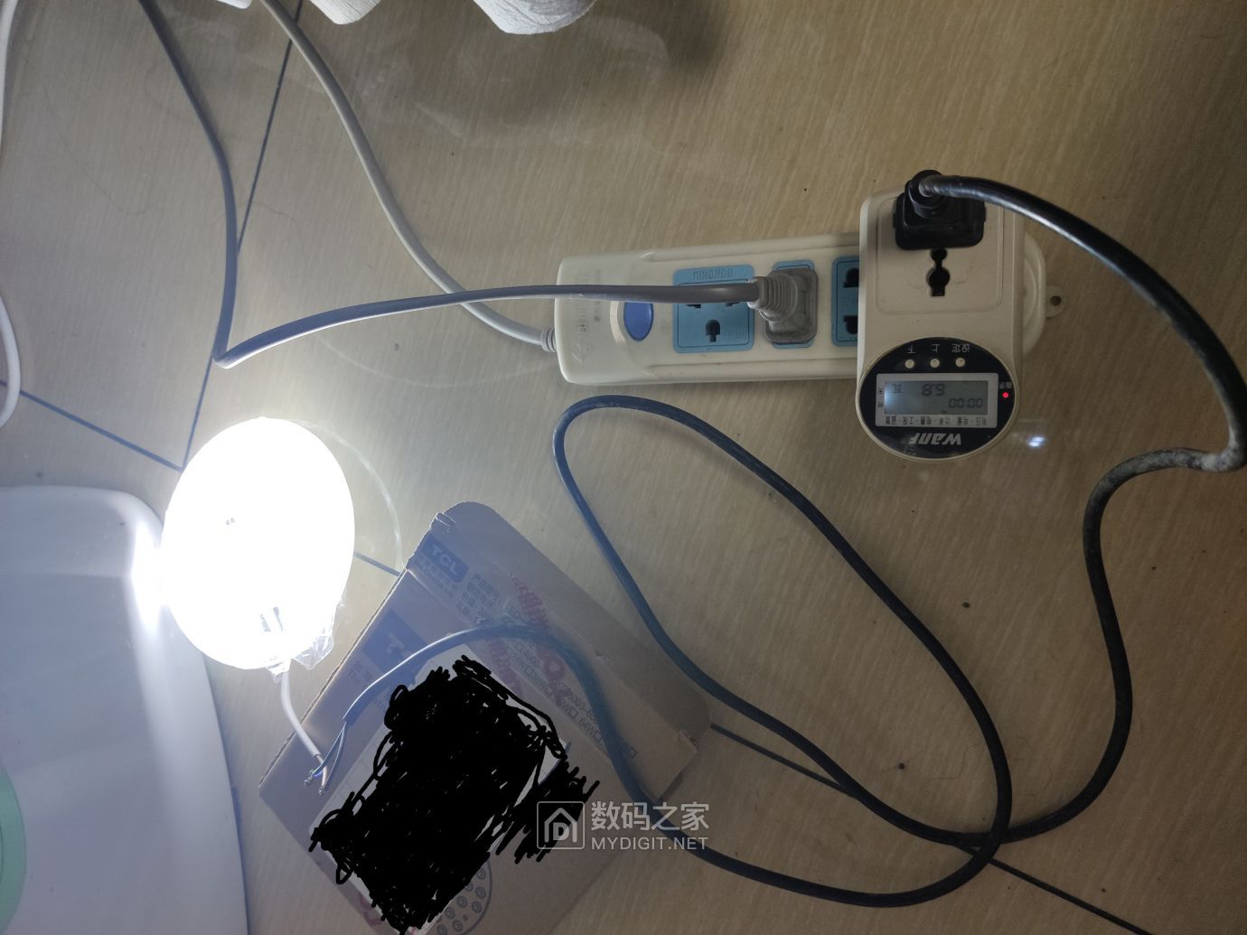

坛子里优惠购领券5元实付2.9元买的,标称12W,实测6.8W,包装盒TCL的产品包装盒正面
侧面1

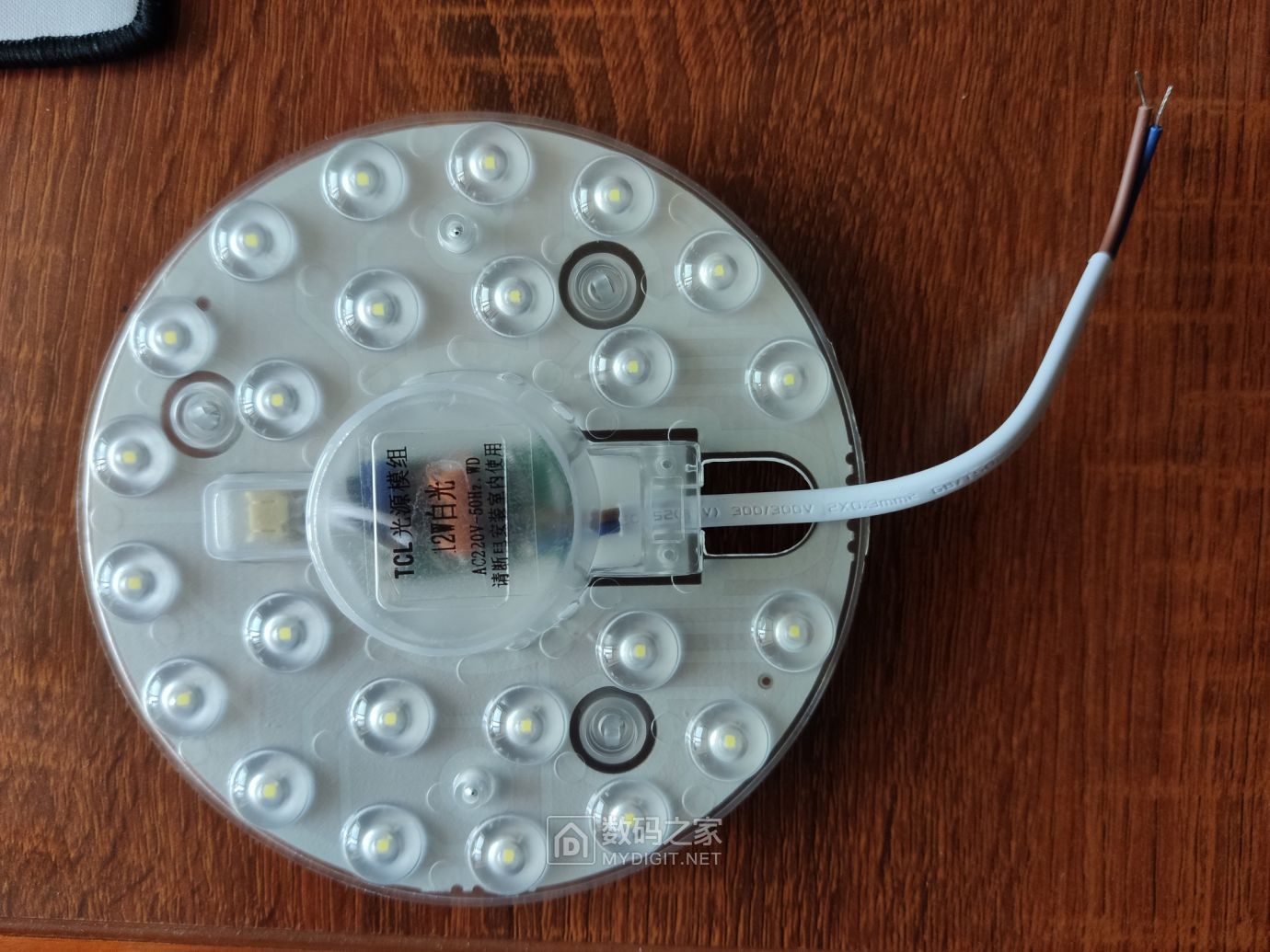

灯板正面,带导光板,直径大约12.5厘米

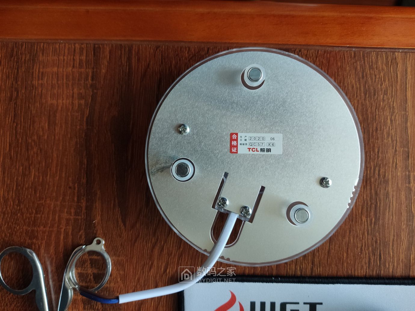

背面,铝基板,还不错

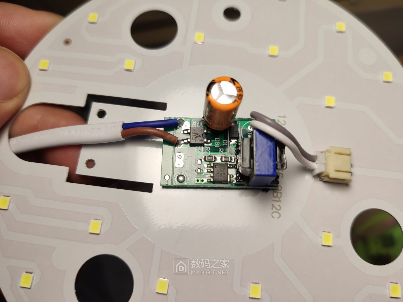

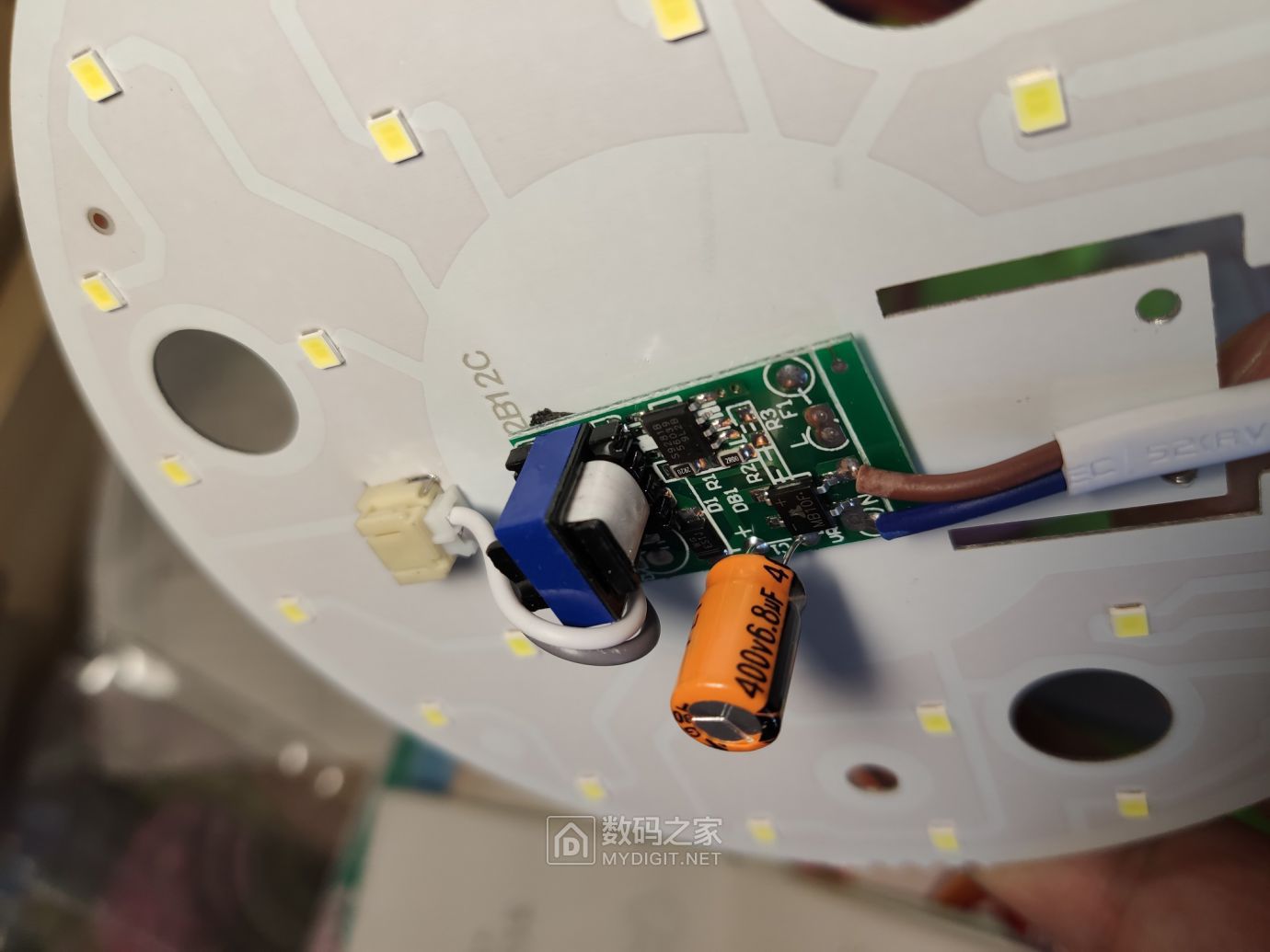

拆开导光板,驱动板用双面胶贴在正中央,ic为S9281B,另一个四角整流桥是MB10F
驱动板电容
万方功率计实测6.8W
