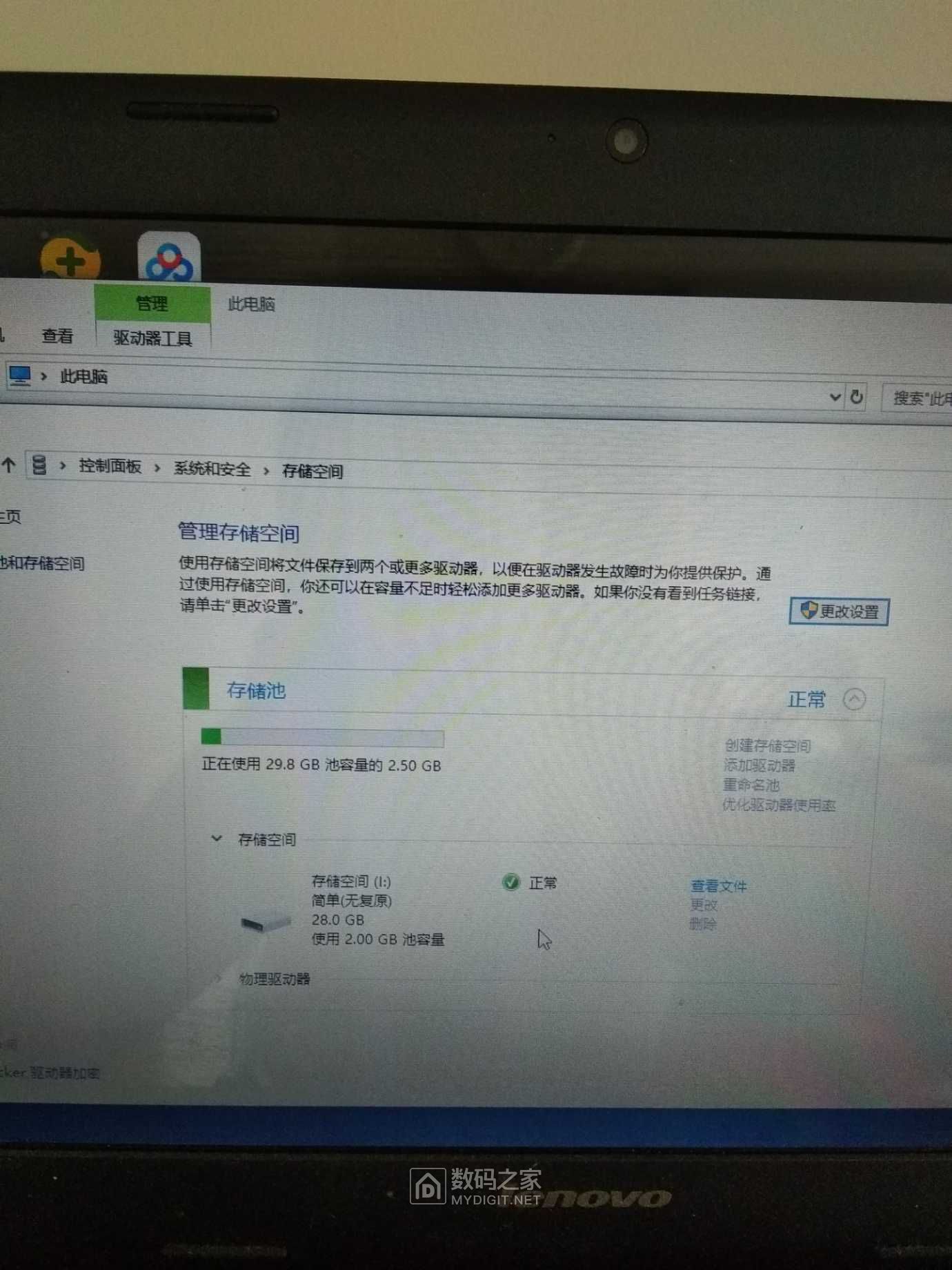

昨天无意间在b站看到的
说win10其实自带raid功能,甚至可以直接让多个小U盘组成一个大U盘用

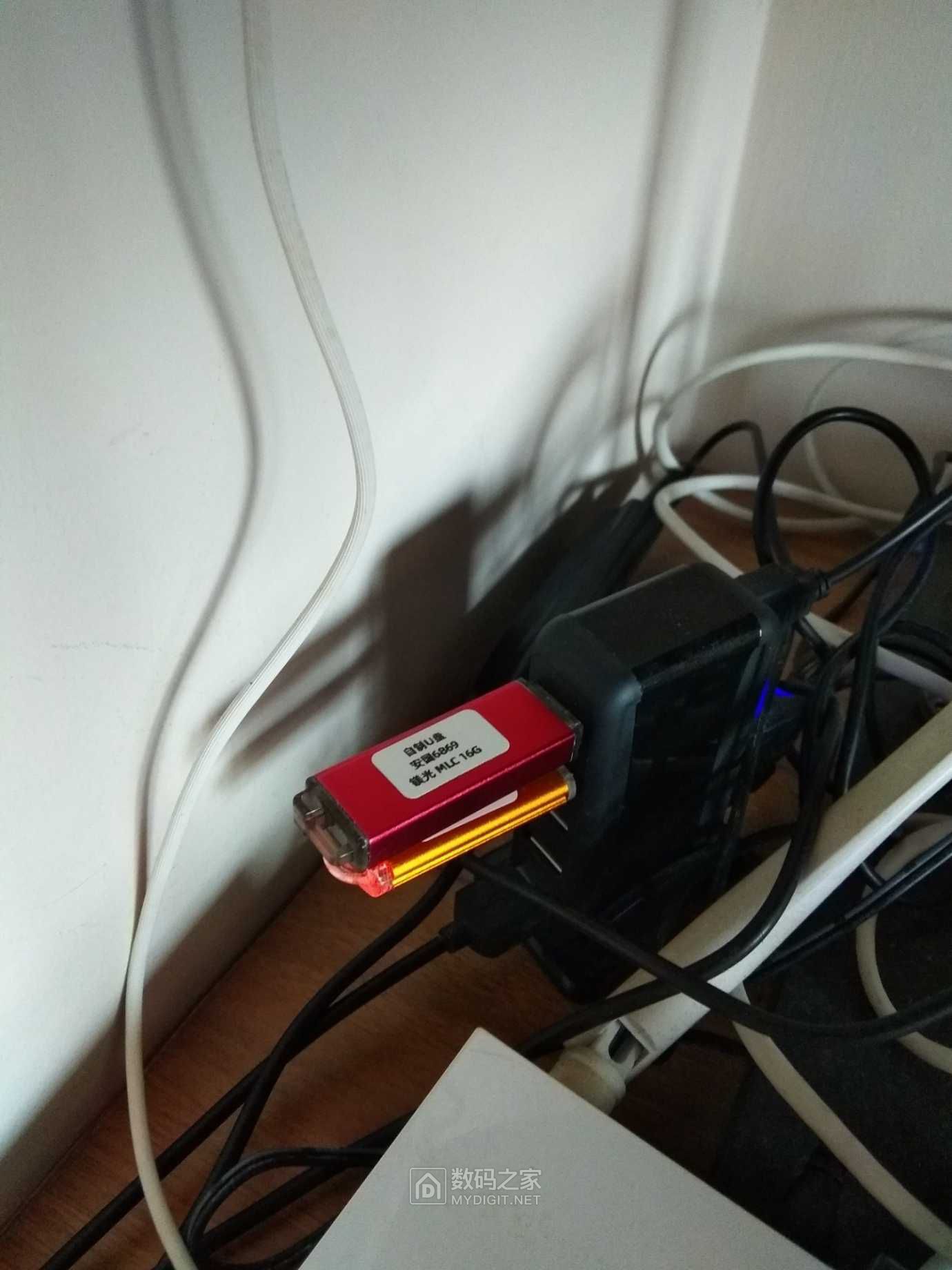

于是抱着试试看的态度插入2个自制16g小U盘
打开存储池,结果不识别。
然后果断重新量产为本地盘,这下可以了。
但是合体后发现错误,说无法连接,然后我将每个U盘重新插入,都格式化为ntfs模式后,再合体
OK,这下合体成一个32gU盘了哈哈
我觉得win10这种小功能真的很实用,怎么样,是不是小U盘突然有焕发新生的机会了?

刚才测试了,U盘拔下后,重新插入文件依然正常,每次插入的顺序和位置可以不同

速度有提高,毕竟是并行读写,但不是专业软件提速有限,主要优点就是合并容量,当然也可以组其他的模式
