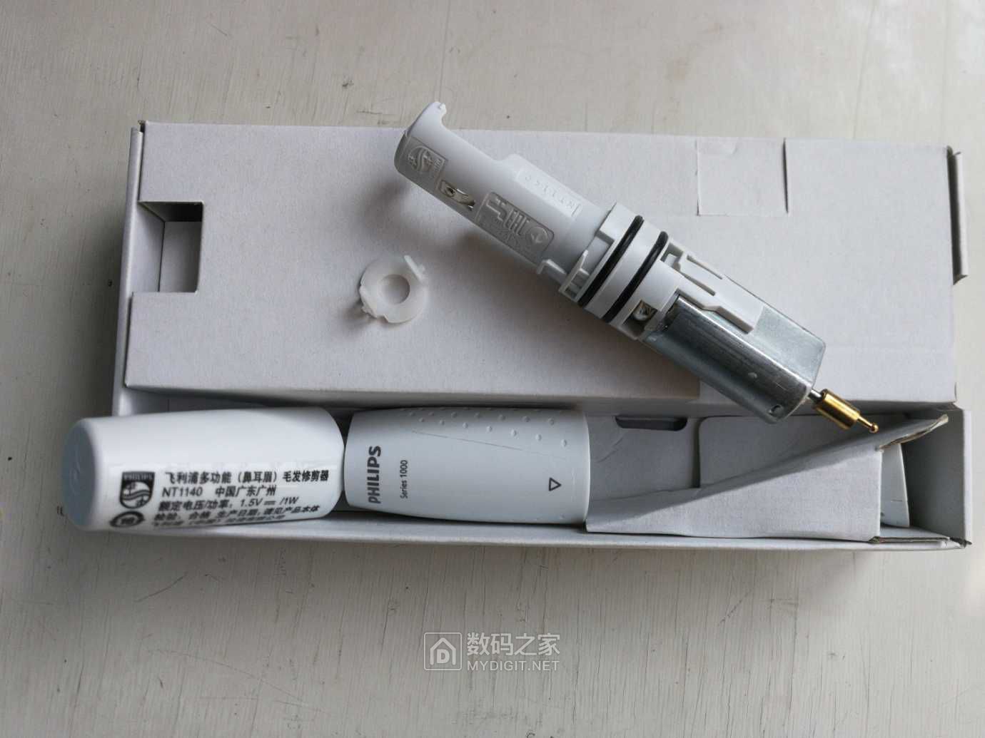

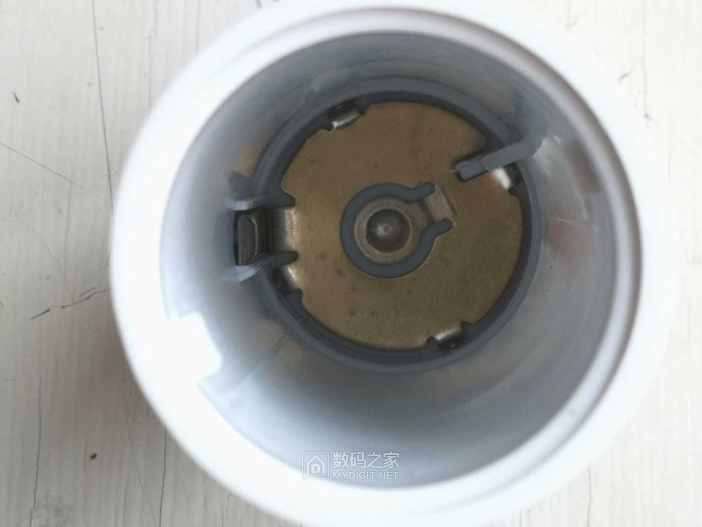

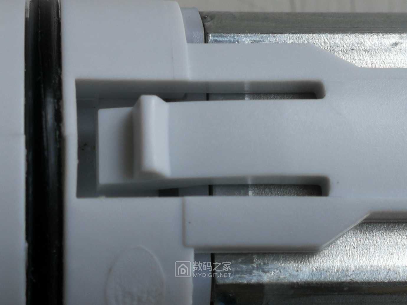

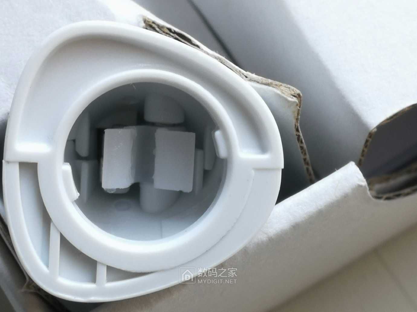

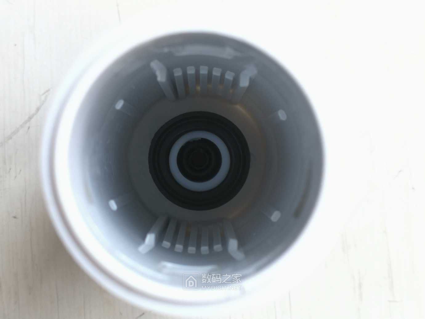

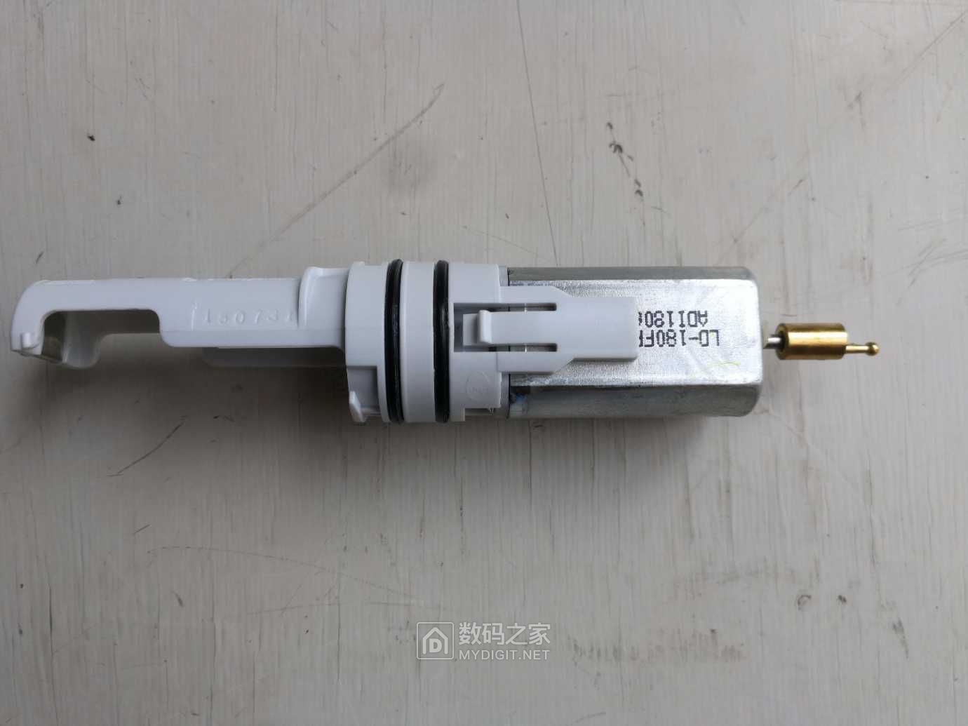

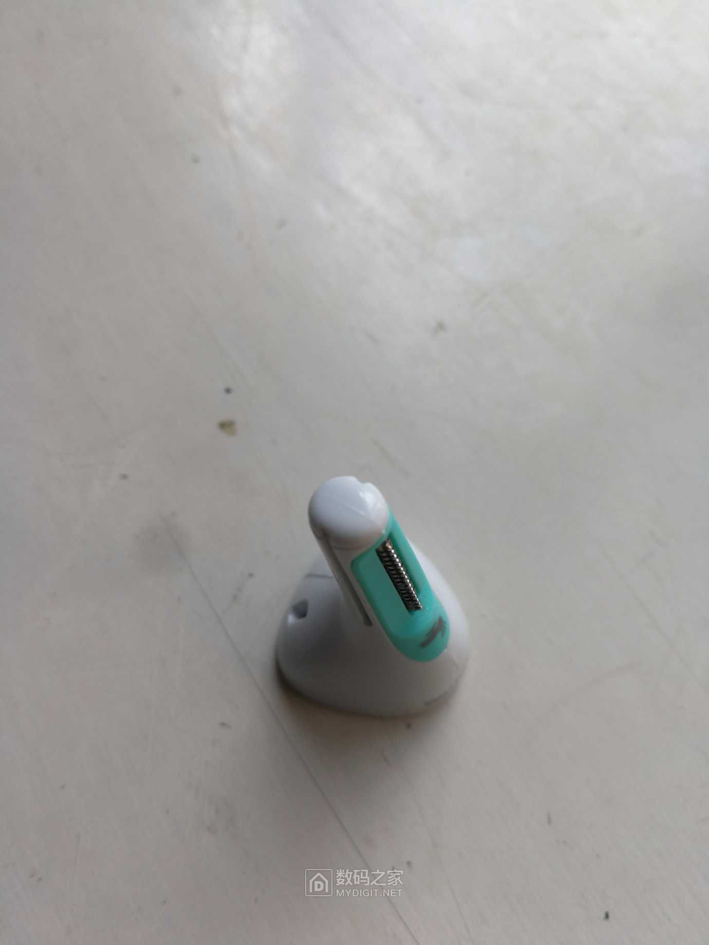

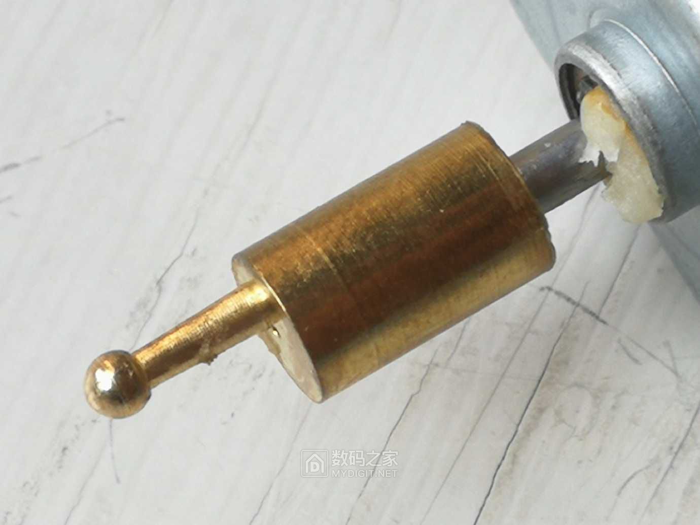

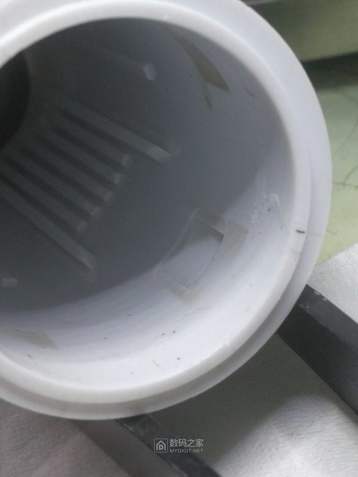

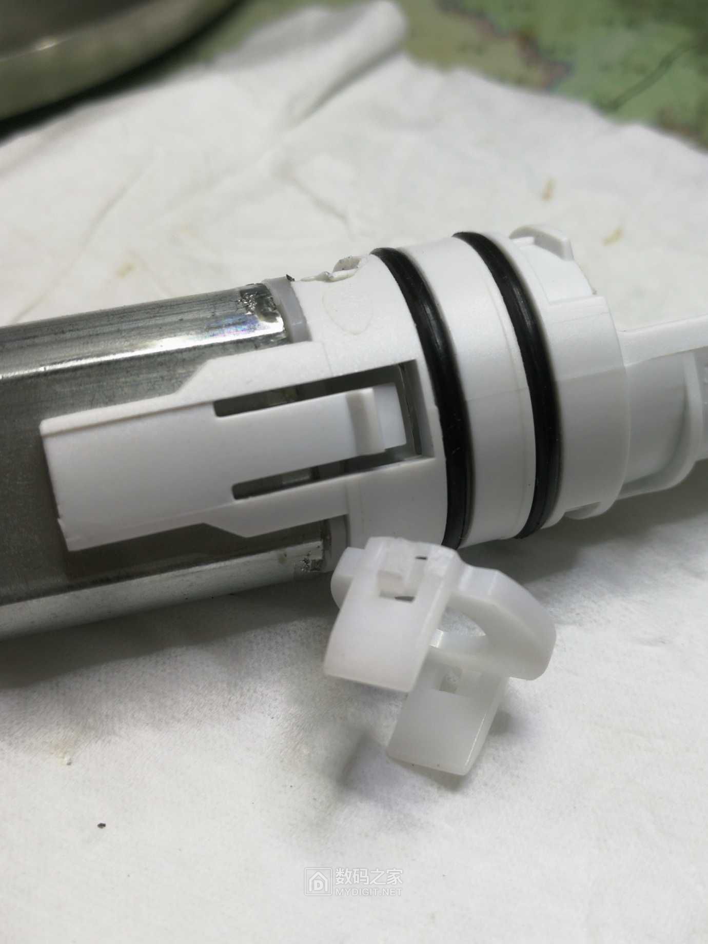

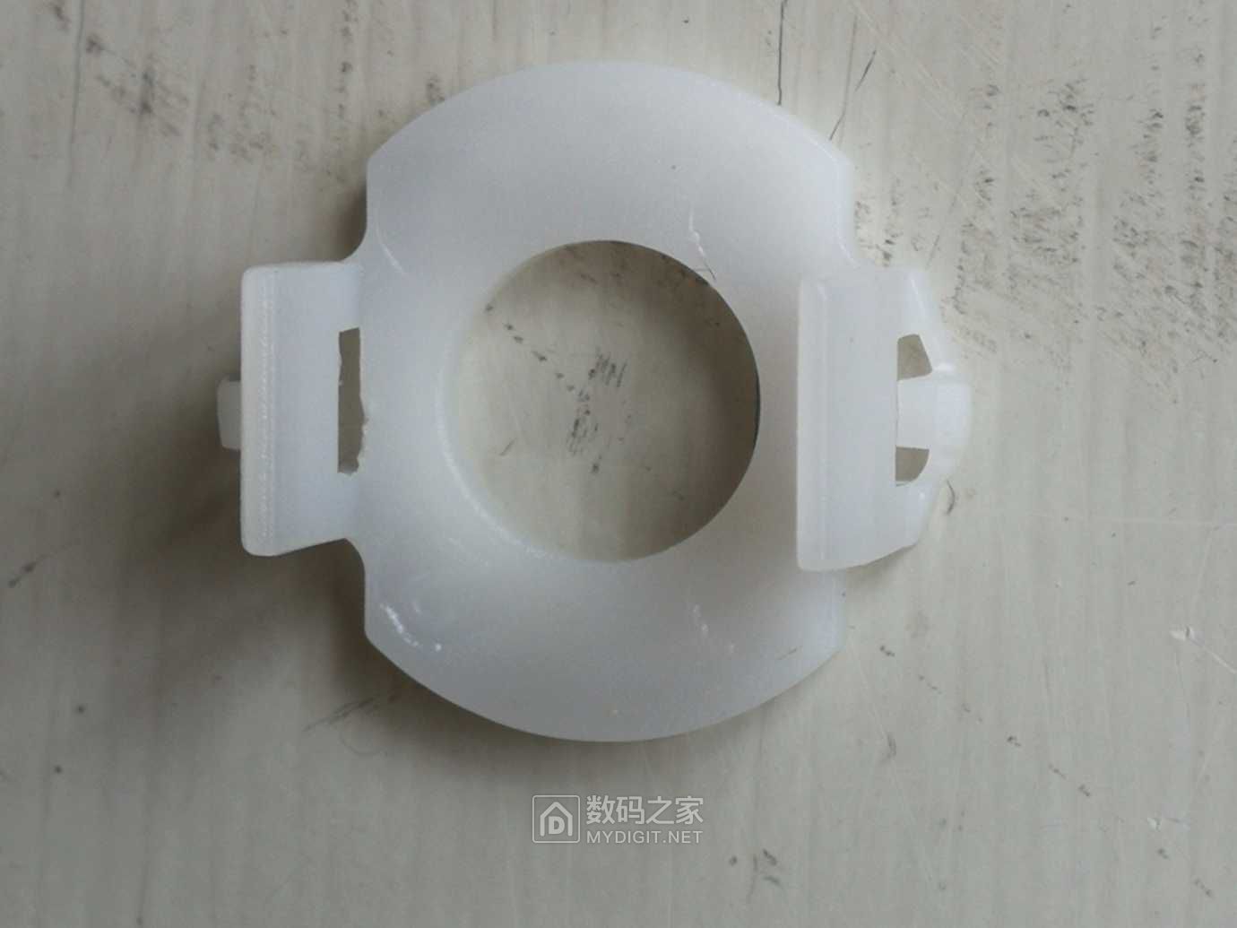

曾经有朋友对它拆解找不到头绪,还可以在这里找到那个帖子。现在分享一下拆解方法,看图就会明白了,就是电机端外捅内部有两个卡扣凹槽,和电机一体的塑料构架有两个凸起,它们相扣,再在这里加一个那个白色支撑件推住前面那两个凸起,拆解后我觉得不用支撑就够紧了,可以不用安装这个构件。谈谈使用感受:刚开始不习惯,两次一用觉得很好用。刀头的设计和加工体现出飞利浦的精细。
