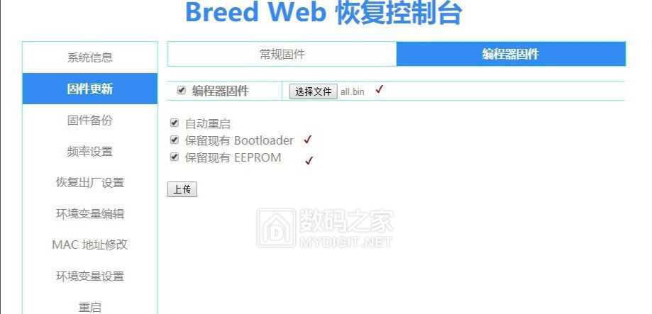

3,这里仅提醒大家,如果你手残把代码放错位置,导致机子不能开机,立即进不死breed,固件更新——编程器固件,上传你备份的编程器固件文件full.bin,大小为32M,注意必须勾选保留现有boot和eeprom。

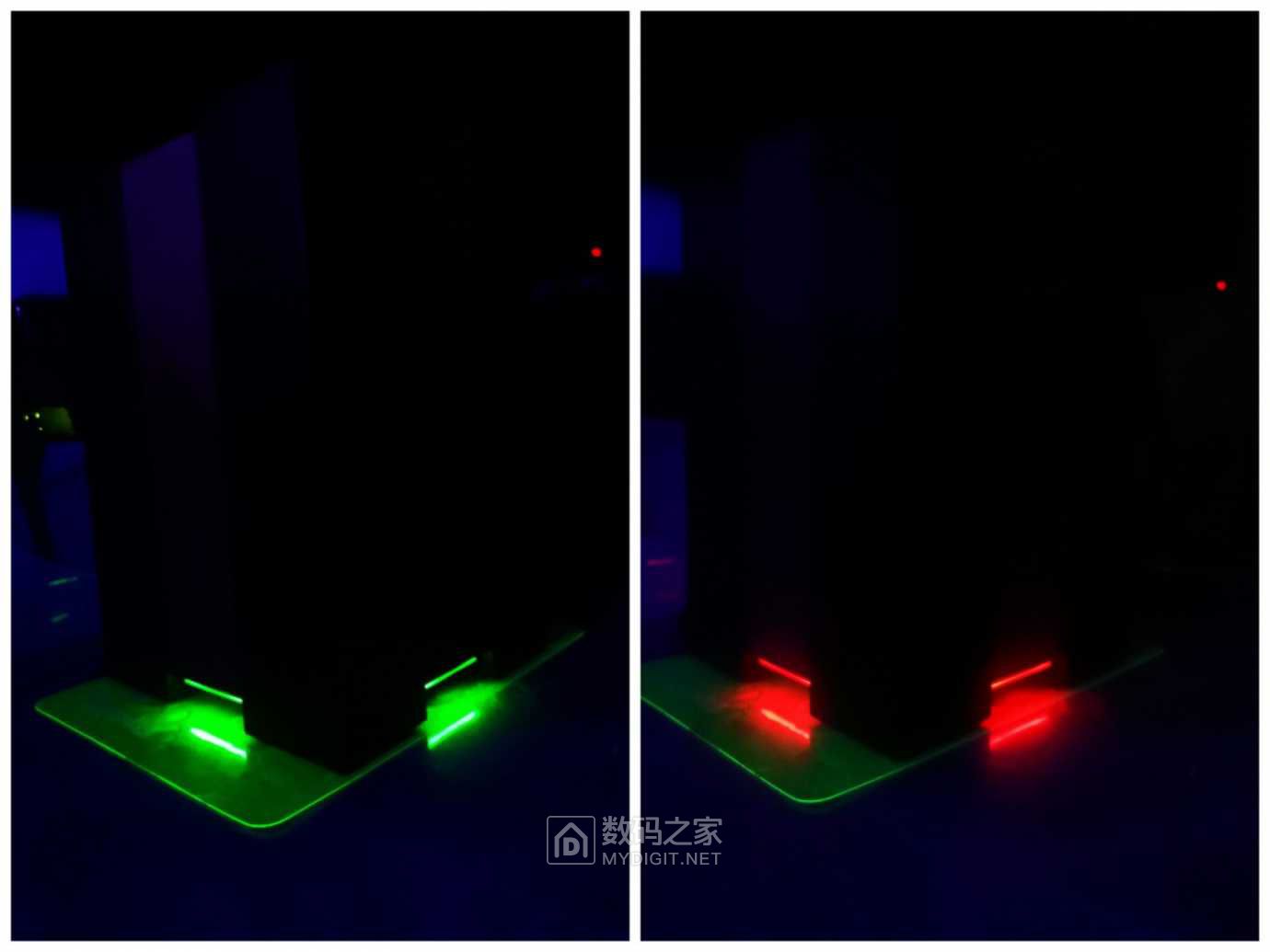

5,代码展示:联网绿灯,断网红灯。

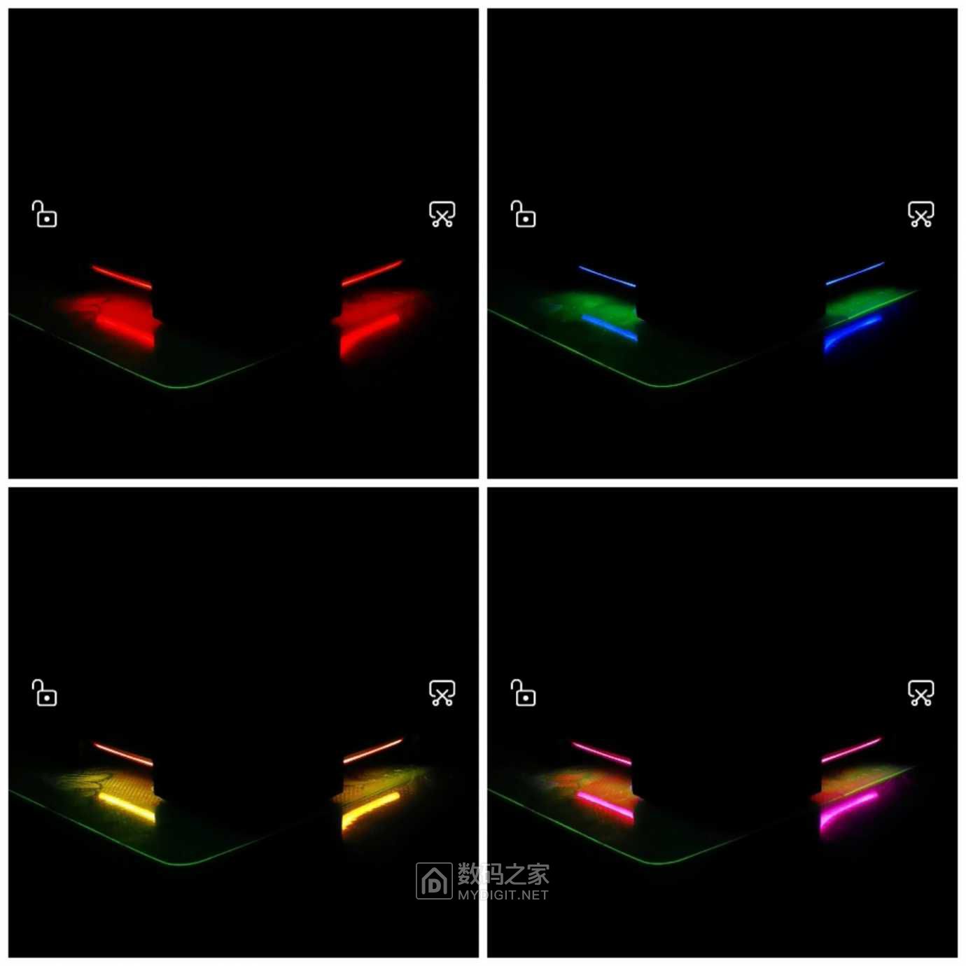

6,跑马灯展示:七色闪光循环模式,个人推荐这种模式,不仅超炫酷,而且能有效延长led灯寿命。因为不能上传视频,仅提供图片静态展示,实际非常好看。
