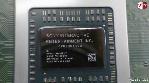

也不知道是硅脂还是什么,棉签蘸酒精搓不掉。
是这样的,不像普通CPU那种有铁盖

发表于 2020-9-5 16:42:26 | 显示全部楼层
说不定原来就有,不管他好了。

发表于 2020-9-5 16:52:28 | 显示全部楼层
用小刀轻刮!能刮掉就刮!刮不掉就这样了!:lol:可以用女生用的修眉刀!
发表于 2020-9-5 17:14:30 | 显示全部楼层
最好不要去管它。
发表于 2020-9-5 17:16:11 | 显示全部楼层
你管他干啥,只要是点不是一块,硅脂糊上就不影响散热,这是直接裸晶圆,接触面积够就行了
发表于 2020-9-5 17:22:02 | 显示全部楼层
如果摸上去,是平滑的,那就不用管了,反正还要涂抹一层导热硅脂的,不影响,无所谓了
发表于 2020-9-5 17:27:19 | 显示全部楼层
十分介意的话,用针加放大镜仔细看看,试试 看看是 粘的东西还是凹坑。如果是粘的东西,可以用壁纸刀 放平 铲掉。如果是凹坑,那就尽快卖掉换新的。
发表于 2020-9-5 17:32:05 | 显示全部楼层
表面已经有三防胶,不是CPU本体表面的痕迹。
无视就行了。
发表于 2020-9-5 17:43:05 | 显示全部楼层
导热胶就是解决表面微小的不平整。

发表于 2020-9-5 19:20:59 | 显示全部楼层
用美工刀刮一下就行了,我以前也是这样刮cpu的。
发表于 2020-9-5 20:02:12 | 显示全部楼层
用电子清洁剂试试,看本论坛网友拆机帖里有提到,貌似比酒精好用,有溶解作用……

发表于 2020-9-5 20:12:44 | 显示全部楼层
无伤大雅的呀?可能是残留的硅脂固化了,用洗板水或者甲醇试试。。。。
发表于 2020-9-5 20:44:51 来自手机浏览器 | 显示全部楼层
防潮灌得环氧树脂
发表于 2020-9-7 10:02:25 | 显示全部楼层
直接用美工刀片放平一刀过
硅片的物理性质和玻璃差不多,刀刃放平不会伤到硅片的
发表于 2020-9-8 09:09:38 | 显示全部楼层
最好别乱刮,否则就像我那短命的1080t
