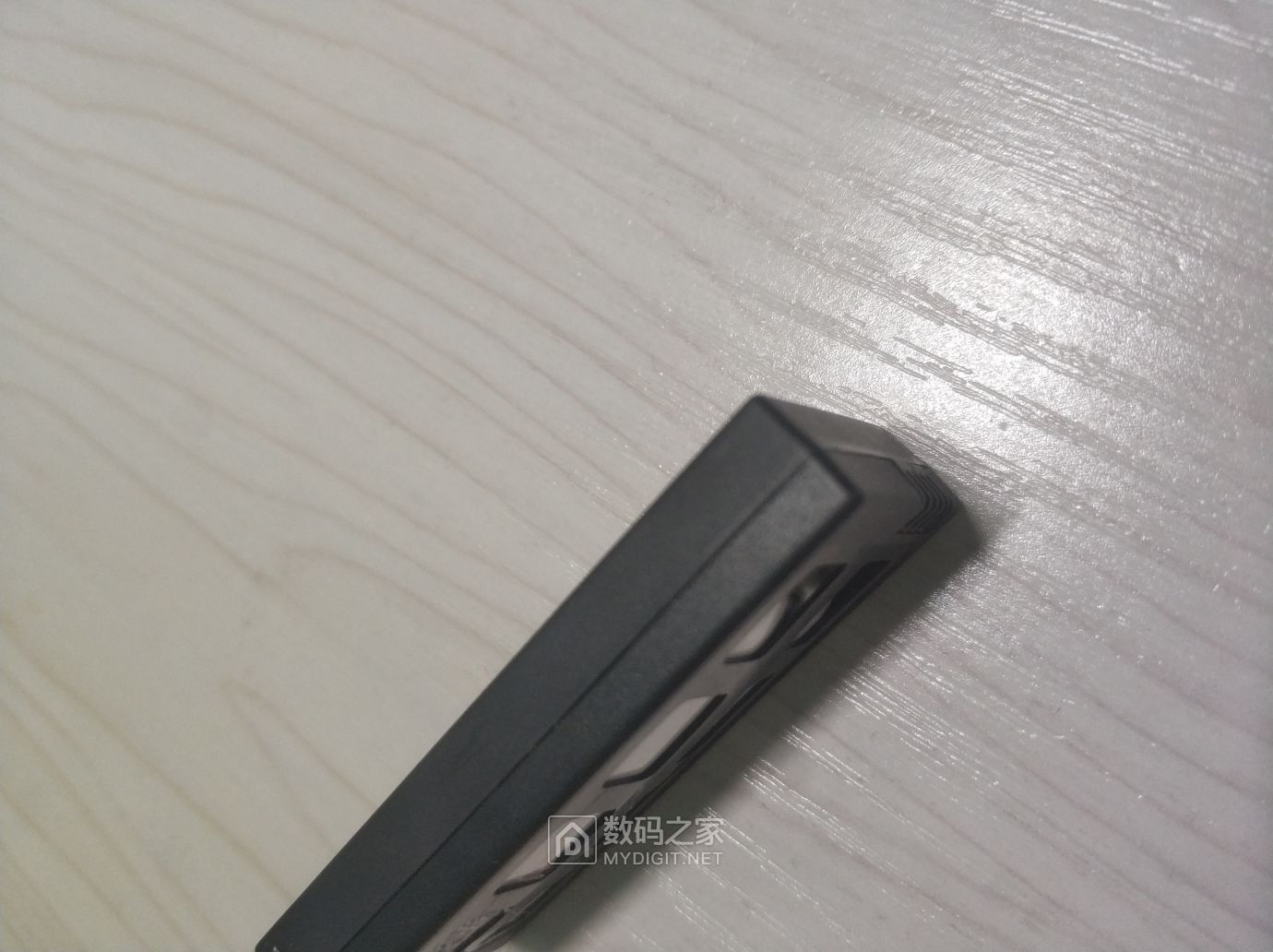

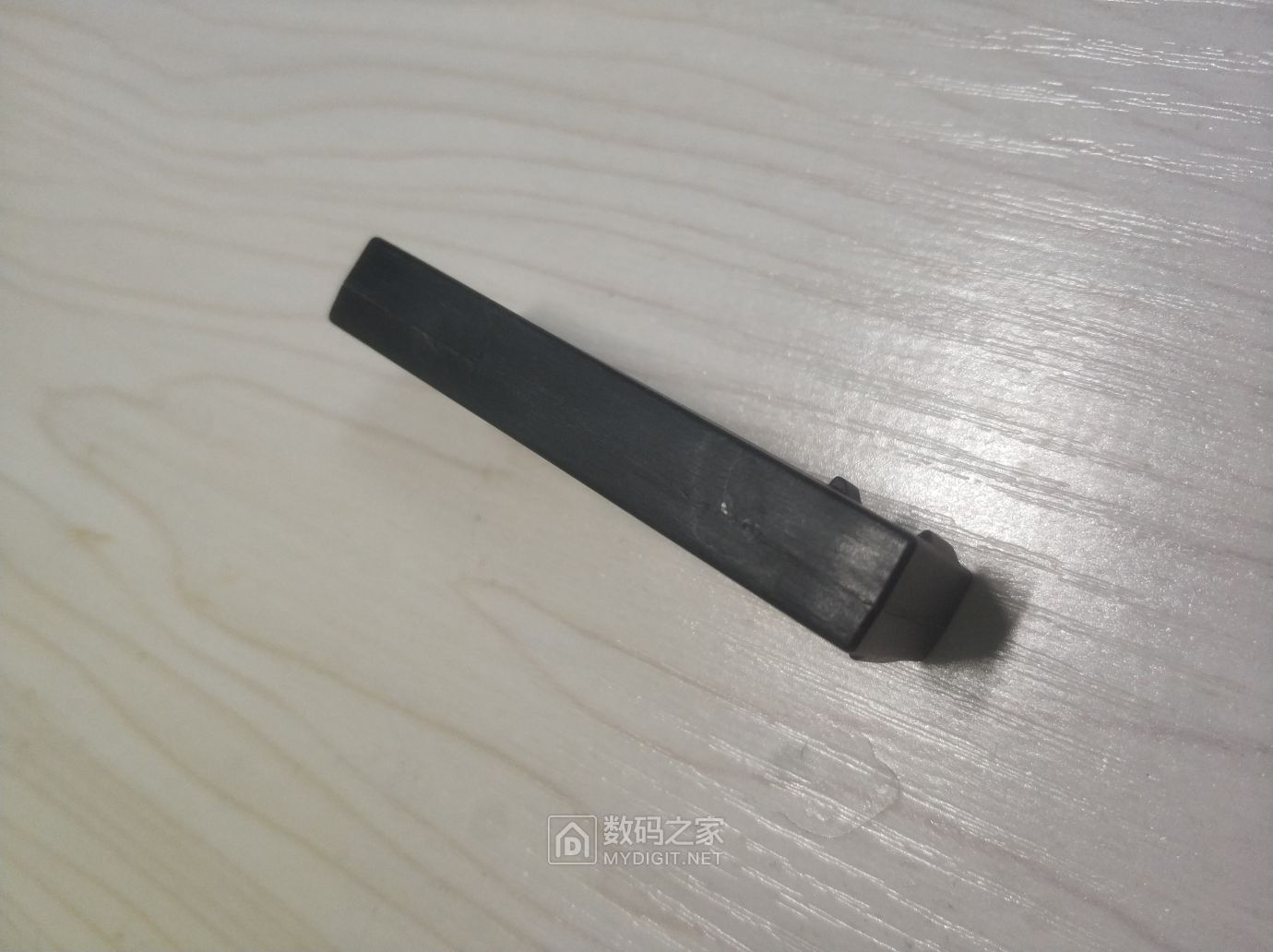

大疆的玩具无人机,才玩了几次然后放着几个月,这次找出来想玩。

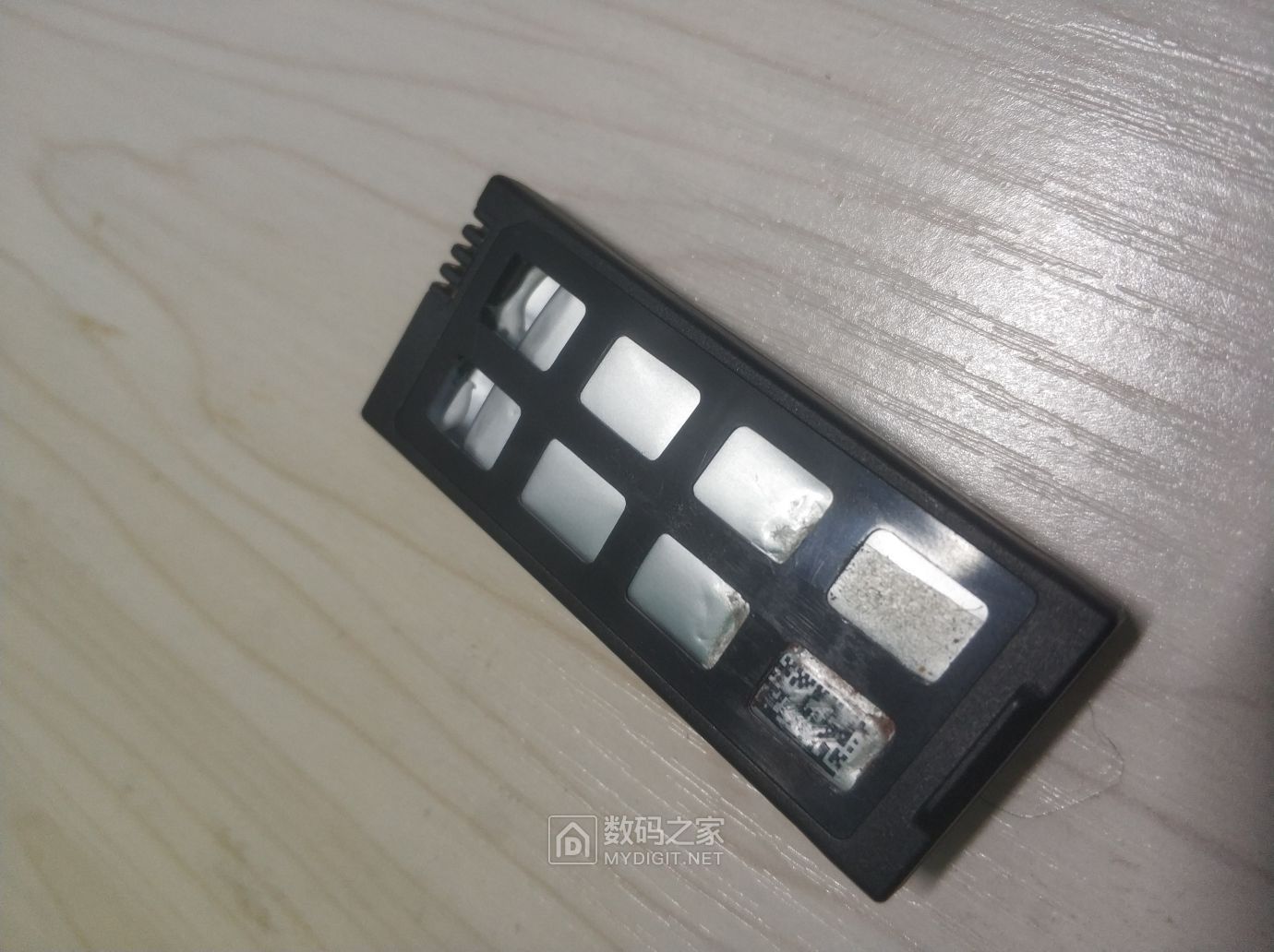

结果发现充不进电,看电池鼓包了。
不知道是不是电池有流氓的保护电路低电压会锁电池?这种电池怎样拆解?还能激活吗还是只能换电芯?

最担心的是换电芯保护板断电锁住,实在要弄先充满电,准备充满电临时电池,找电路板电池电压布线飞线焊接临时电池,主电池换好新的断开临时电池。或者买保护板没有锁的兼容电池。我觉得入门还是建议买集成四个有刷电调开源飞控,入门的聚碳酸酯塑料飞机架,空心杯电机和螺旋桨等自己组装。
