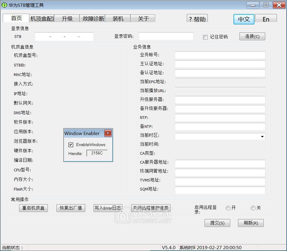

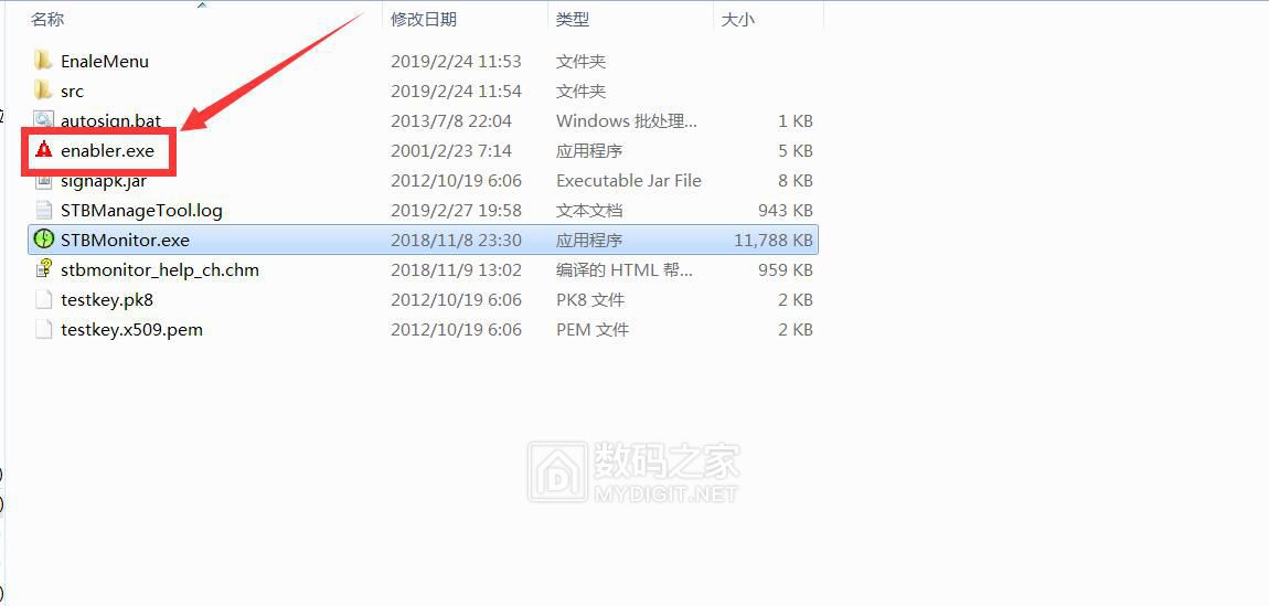

1、打开文件夹中:enabler.exe
2.勾选弹窗
3.STB注册文件破解成功,点击试用
4.STB破解成功,进入主界面:
5.电视端打开盒子设置--更多--远程维护--允许--找到IP地址,验证码即STB密码:

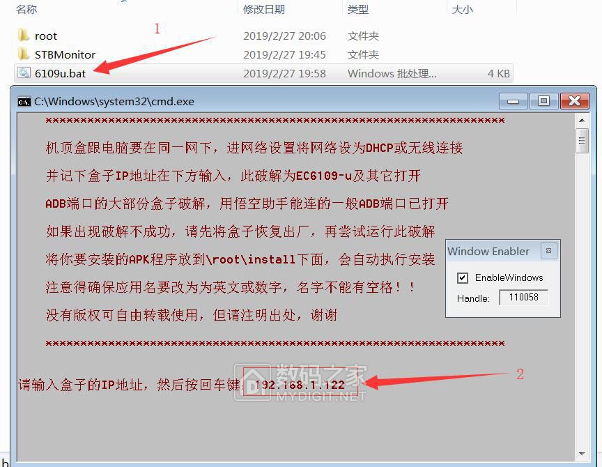

[/hide]
6.打开EC6109u.bat文件--输入IP地址---回车即可:
