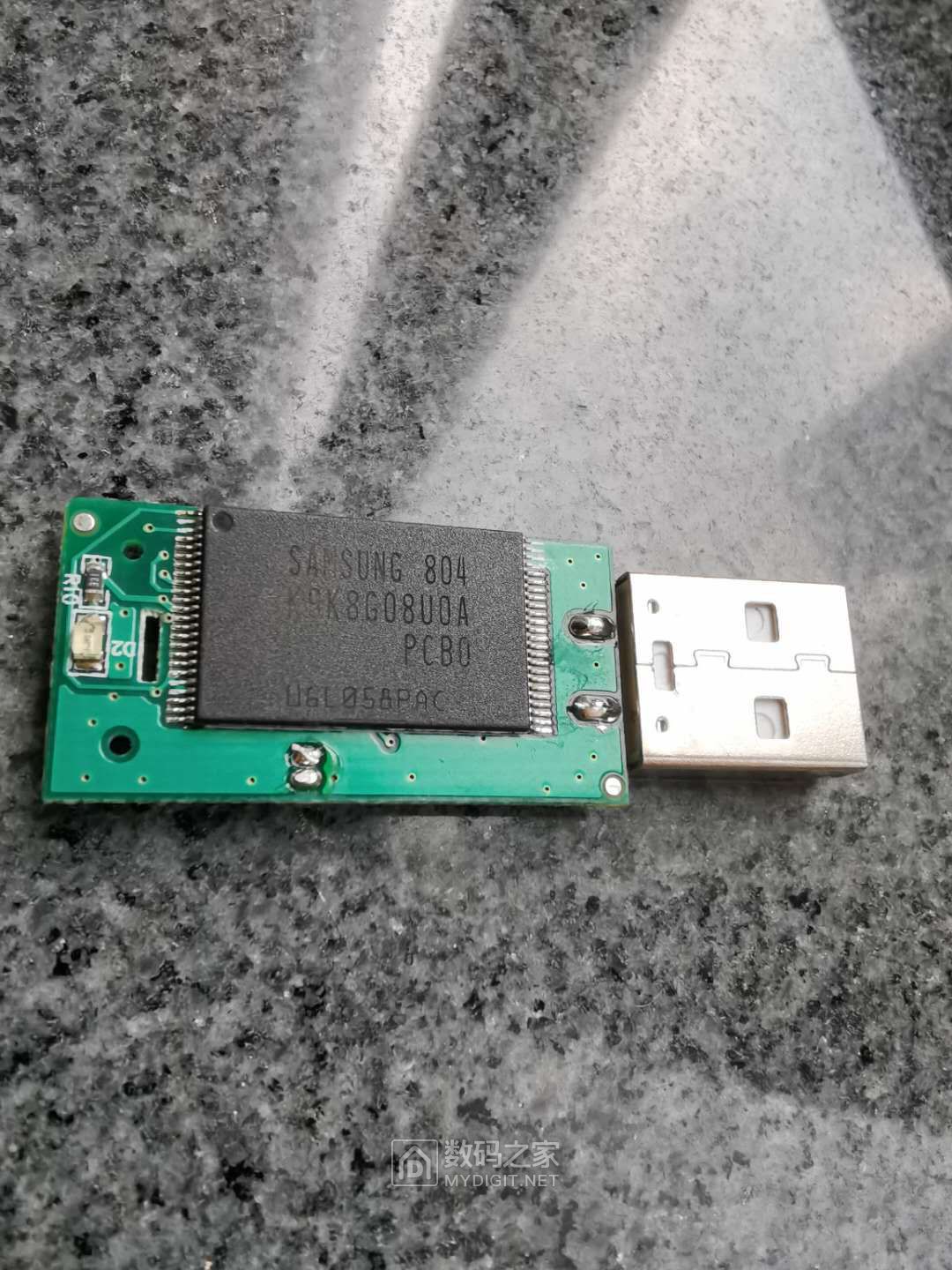

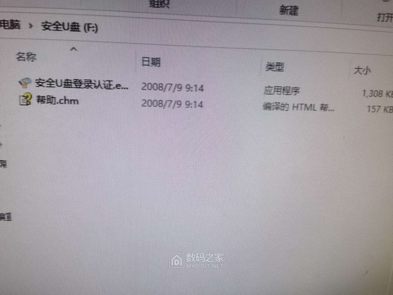

找到个安全U盘,忘了密码。想试试用量产工具能不能变回普通U盘
插上要运行安全登录软件,输入密码,才能使用

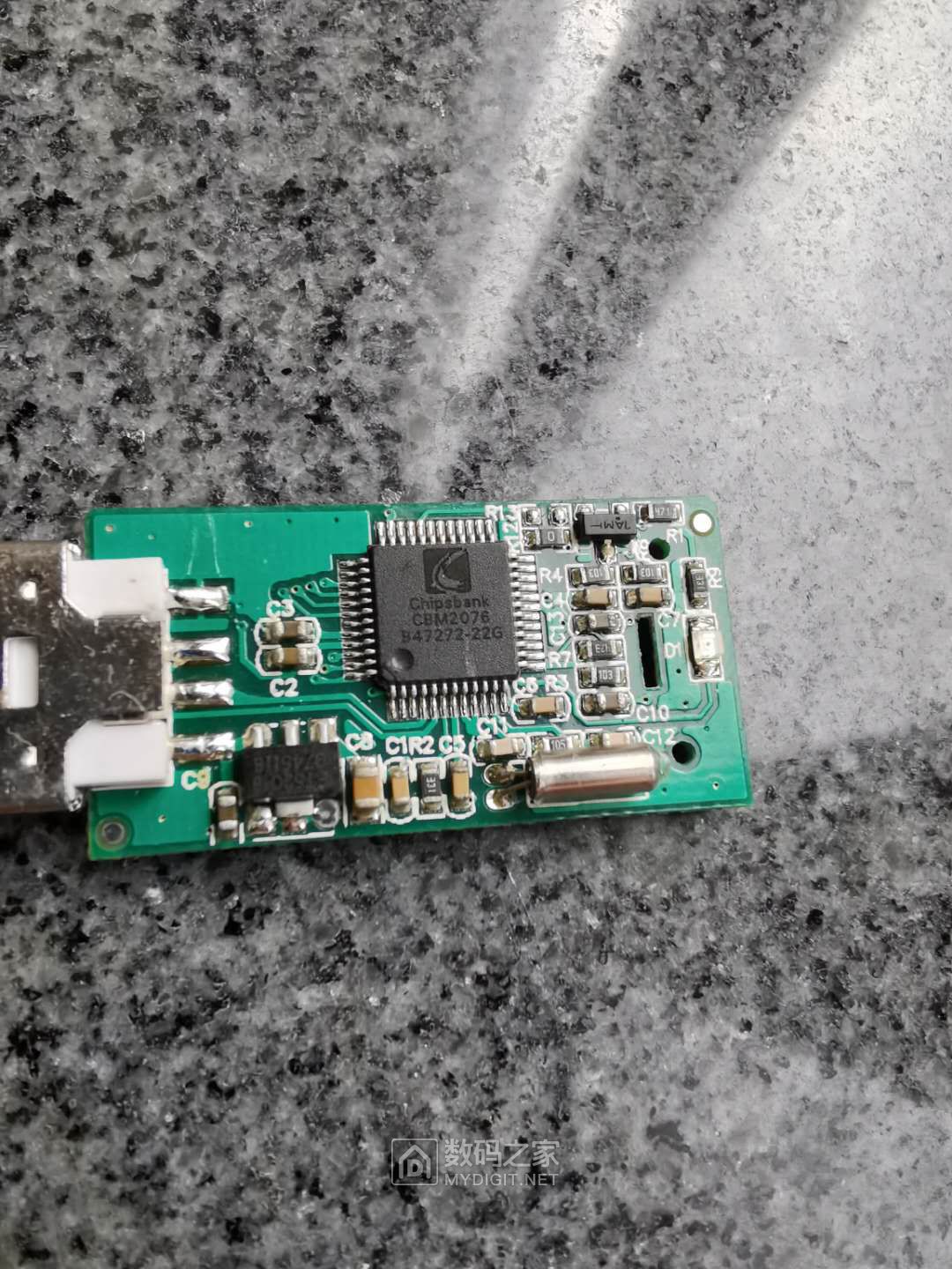

主控,好像是芯邦2076
闪存颗粒,貌似三星tlc,不知多大容量
请赐教量产工具和可行性。

发表于 2020-9-11 09:28:21 | 显示全部楼层
1G的容量,没啥折腾的必要

发表于 2020-9-11 09:41:46 | 显示全部楼层
理论上是可行的,前提你得找到相应的量产工具

发表于 2020-9-11 09:45:11 | 显示全部楼层
CBM2076,这个主控挺古老的,比CBM2091、CBM2093都老,速度估计够瞧的:lol:
量产工具在这儿,可以试试:
芯邦2076量产工具(CBM2076) V3.18

 楼主| 发表于 2020-9-15 10:14:51 | 显示全部楼层
量产工具在这儿,可以试试:
芯 ...
已成功量产回普通U盘。
