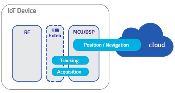

Nestware是一家物联网地理定位公司,是为物联网调制解调器和DSP供应商提供混合信号技术。最近,Nestware宣布将其软核GPS导航IP与Synopsys的物联网通信IP子系统相结合,提供一种低功耗GNSS解决方案,它可集成到物联网模式中,从而降低专用GNSS芯片的成本。
Nestware的核心IP集成到物联网调制解调器中

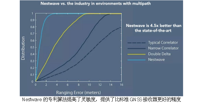

根据Nestwave的一篇关于信号处理的博客文章写到,在传统系统中接收到的信号是使用对称匹配滤波器(MF)处理的。MF将多径分量作为接收信号的一部分进行处理,但对于到达时间估计,必须消除多径分量。
Nestwave的近因果滤波方法(near-causal filtering approach)允许设备识别直接定位信号路径。对多径元进行滤波,最大可能估计到达时间算法在计算上变得可行。Nestwave声称其解决方案的效率是其他多路径环境的4.5倍。
Nestwave表示,对于依赖于长期电池运行的物联网设备,地理定位任务的完成速度要快得多,设备可快速返回睡眠状态。

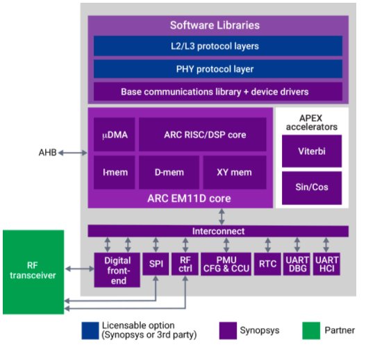

作为合作的一部分,Synopsys计划将其设计软件ARC IoT通信IP子系统贡献给Nestwave的地理定位算法和云架构。最终的GNSS解决方案旨在实现10倍的功率削减。
那么,这个新解决方案包含了什么?
ARC子系统提供了具有专用外设的dsp增强的EM9D低功耗处理器。集成apex的硬件加速器用于卸载来自处理器的GNSS信号的Viterbi解码和三角函数计算。
通用数字RF前端允许外部供应商RF收发器,通过Nestwave混合的地理定位方法,并使用4G/5G信号多路复用或Wi-Fi嗅探等其他技术,可实现有趣的三角测量效率。
