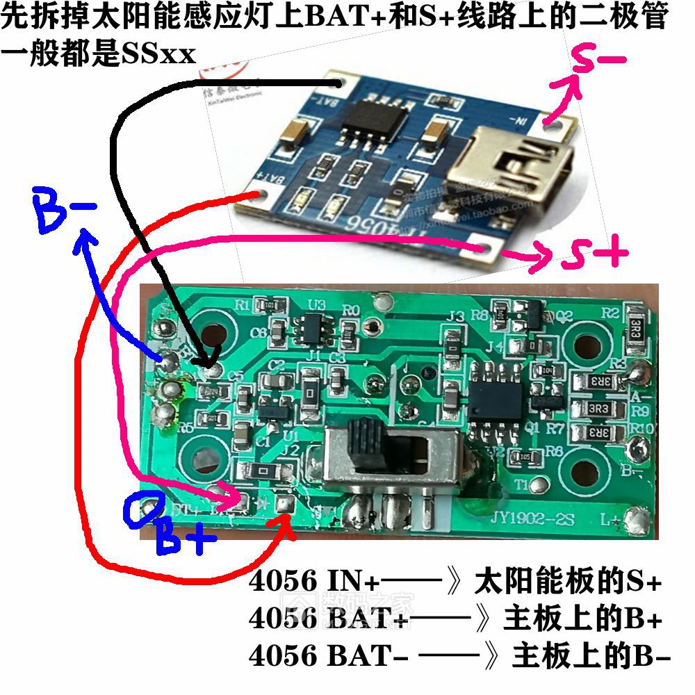

确实是,主要是难得遇到做工这么好的便宜货。抗干扰能力好,感应距离远还比较灵敏,灯亮度也非常不错。是我这一年来,遇到的最好的一款。
发表于 2020-9-28 00:55:01 | 显示全部楼层
duomingxing 发表于 2020-9-15 10:02
你没看我的那个帖子呀,要用4056,要不然电池死的很快。这个板子的电压还是很高的。 ...
没能理解接法。我的理解是
1、先让原电路无法给电池充电。 原电路电池不动,太阳板不动,
2、原电路太阳板正负并联到4056输入端。原电路板电池正负,并联到4056电池端
实现:太阳板既给原来电路供电(实现光控功能),又给4056供电(实现给锂电充电功能)
SS的二极管,是充电的? 如果是,那断开二极管,使原电路不充电。 其它接线全部并联到4056板上
是否是这样?
发表于 2020-9-28 00:56:06 | 显示全部楼层
cjf350300 发表于 2020-9-28 00:55
没能理解接法。我的理解是
对头。就是这样。
发表于 2020-9-28 00:57:32 | 显示全部楼层
没能理解接法。我的理解是
少了一个,还要从原来主板的S+接一个线到4056的IN+
