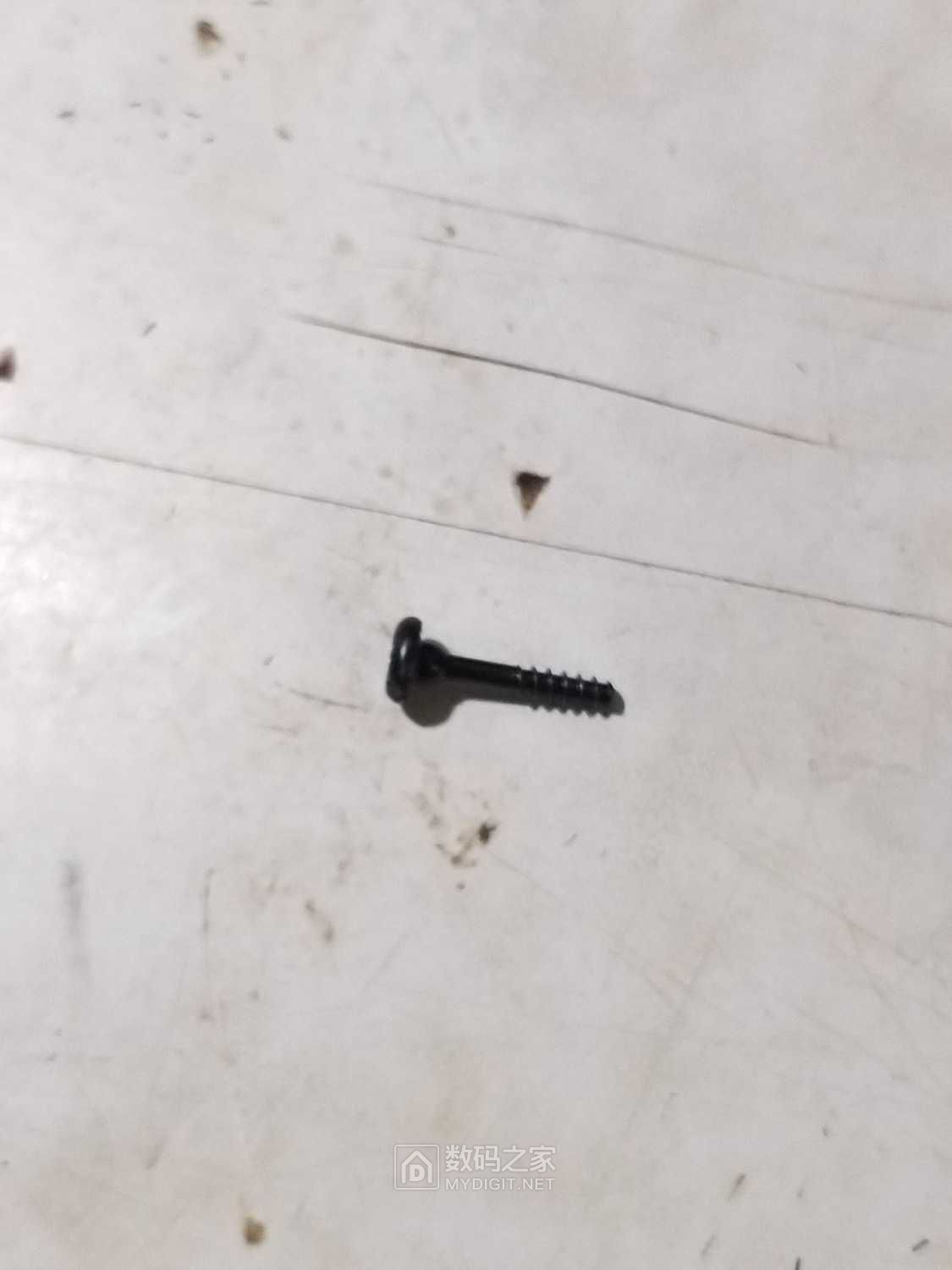

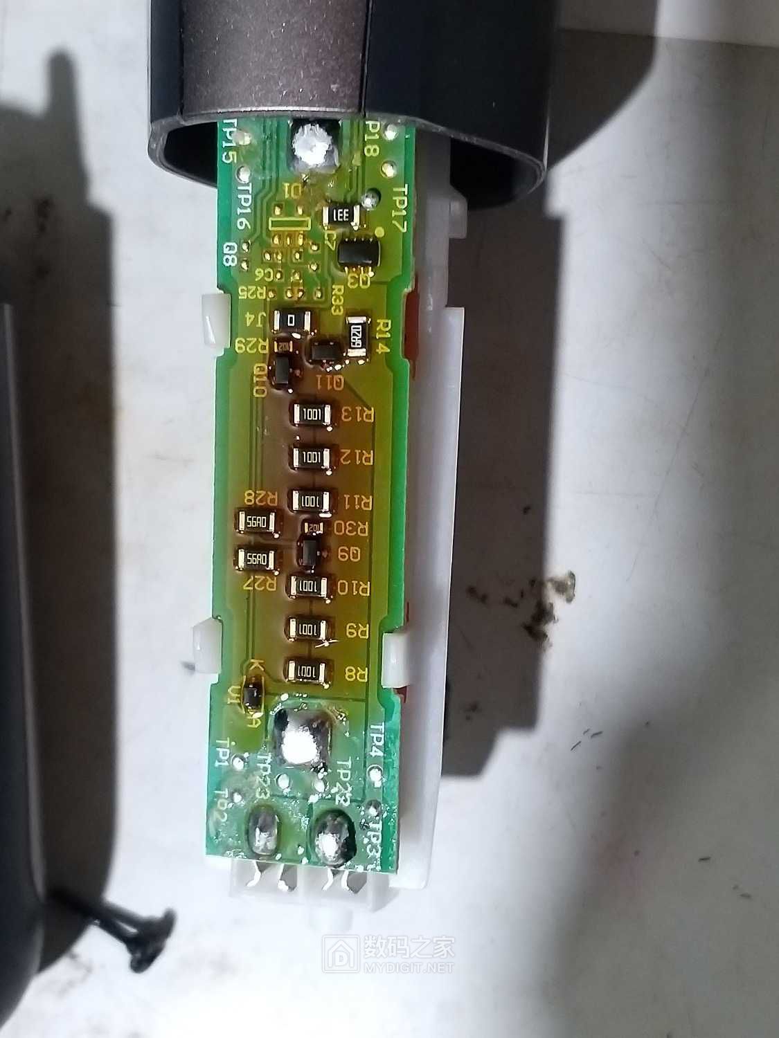

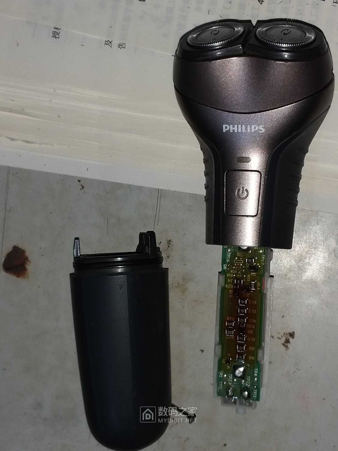

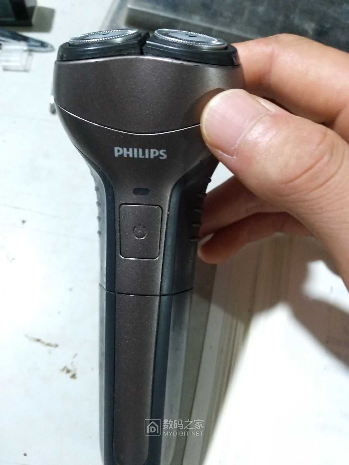

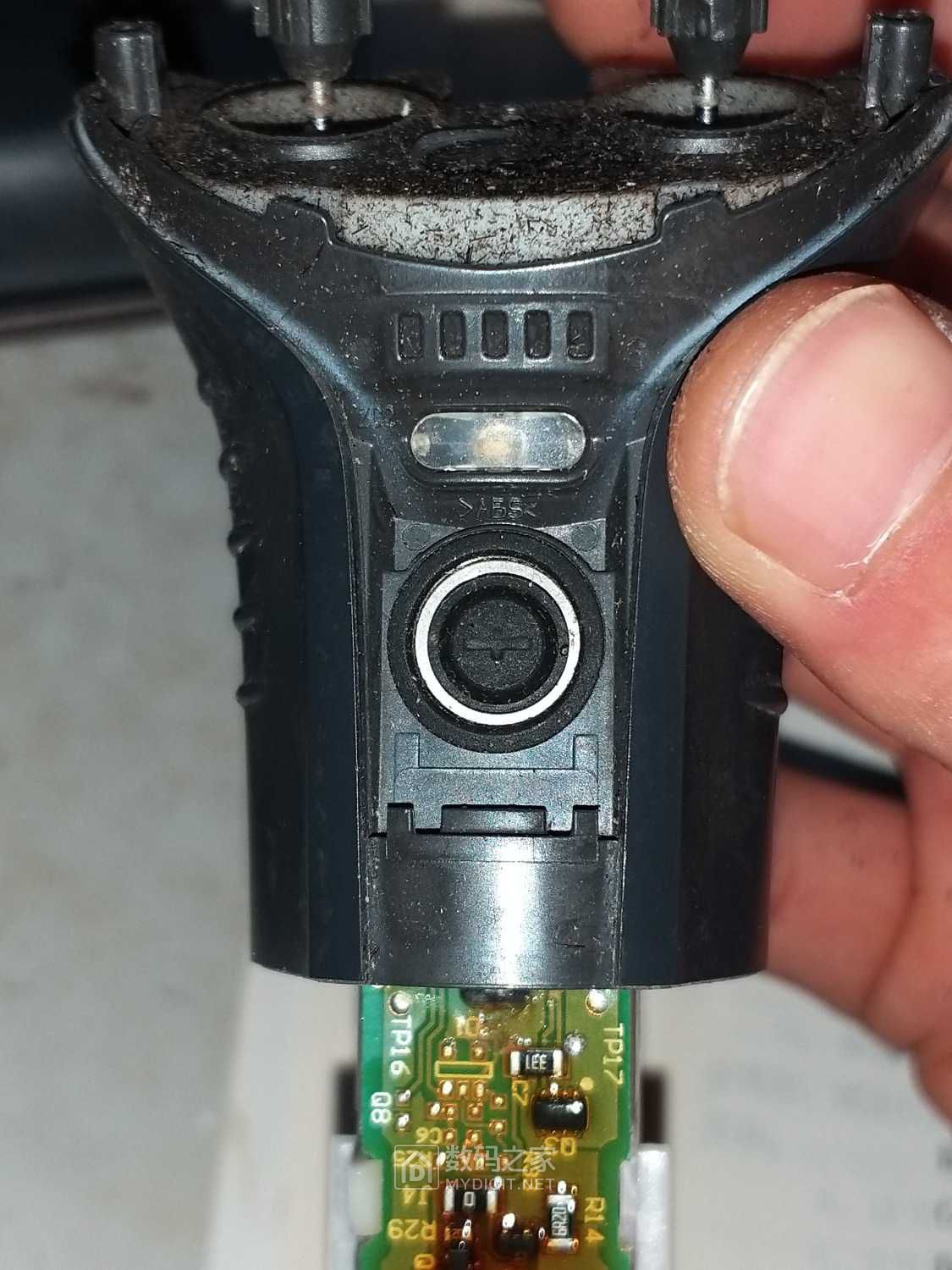

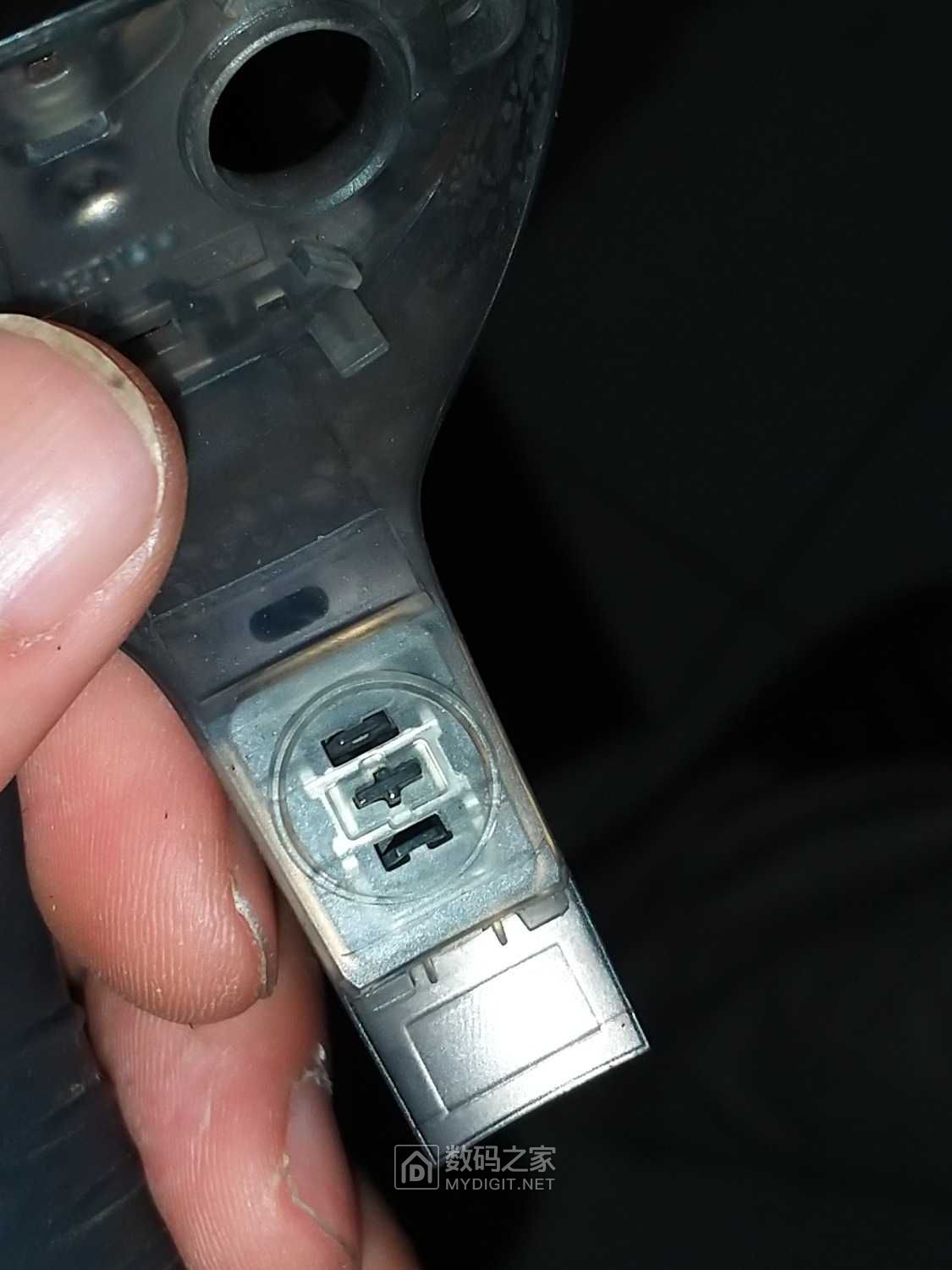

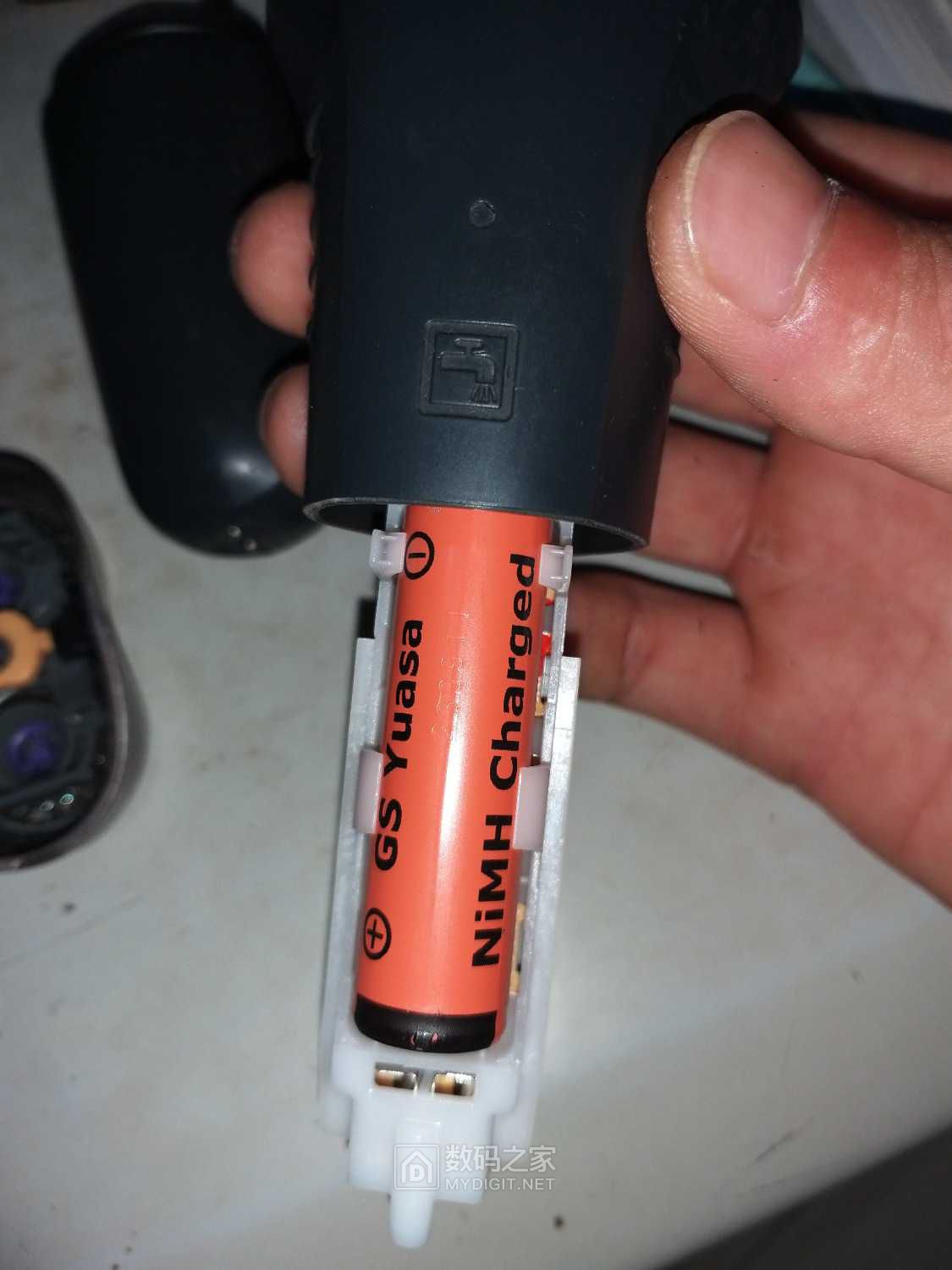

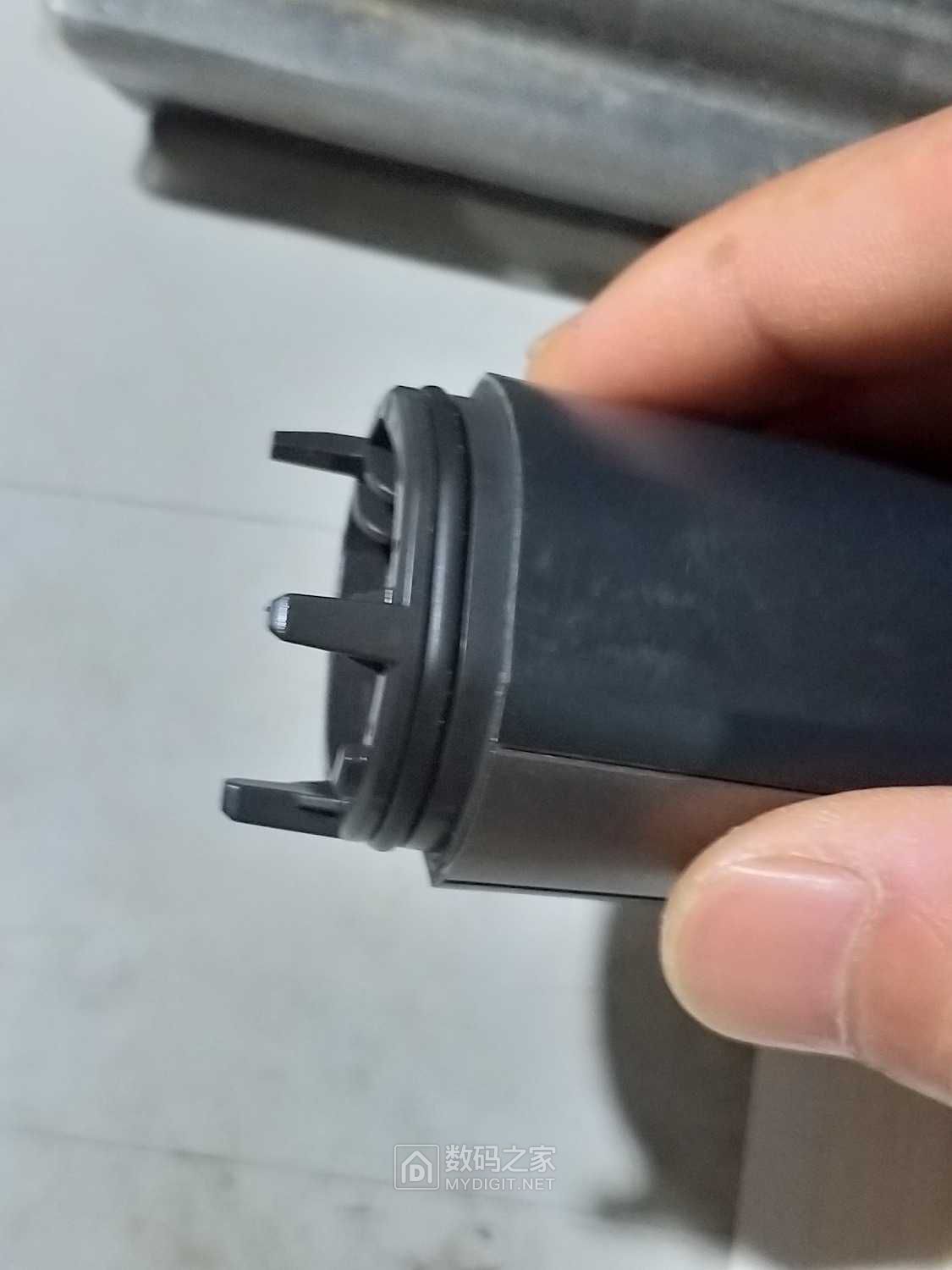

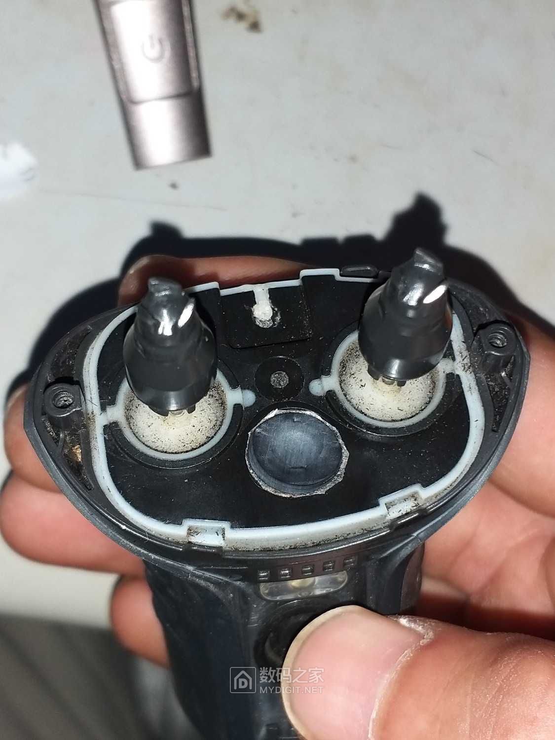

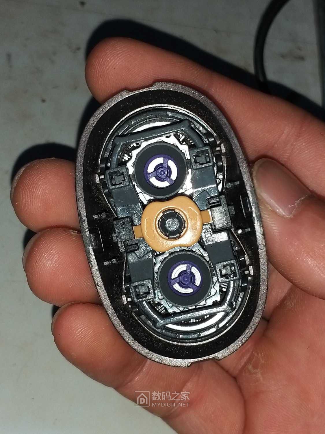

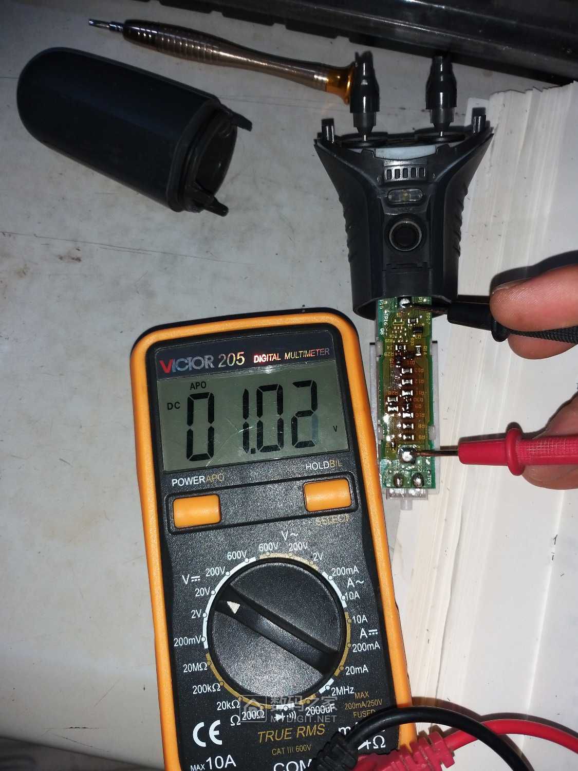

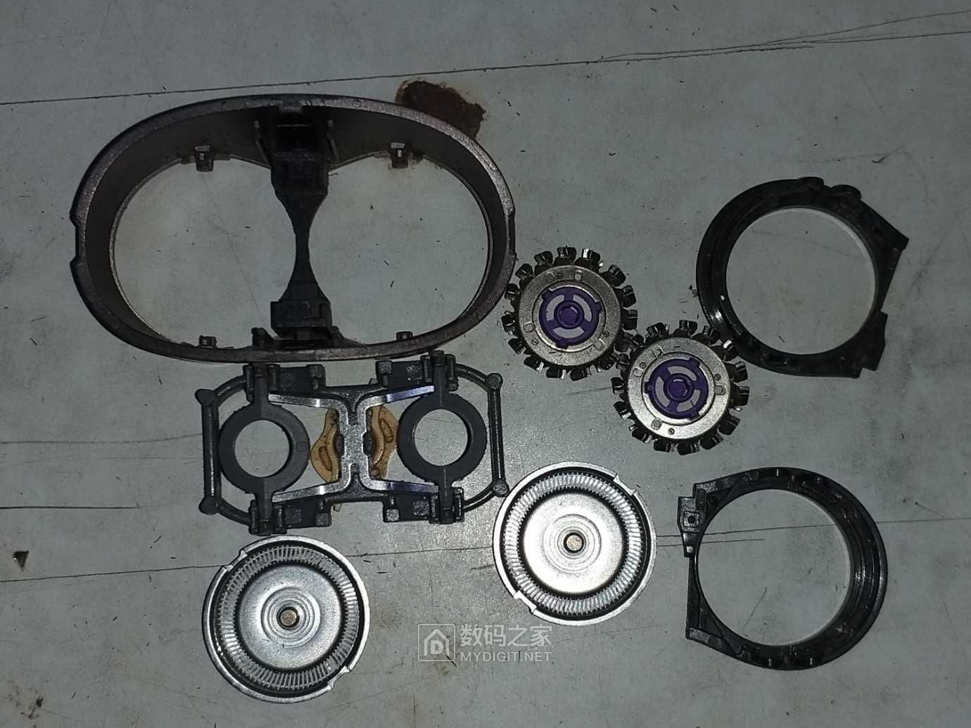

一个用了7年的飞利浦HQ915剃须刀,最近电池充满电半个月就没电了,而且充电器插上就一直充从不停充。简单拆,内部做工精良,磨具精密,是个好货,只是拆到后面电机那实在拿不出来,不会拆了也不想暴力拆,还能用用就将就一下吧,上图。
上图为整体图,原来后壳防滑的沾手,抠掉了
刀头仓,没有任何一点毛刺
刀头里面这么多零件

一颗长的比较怪异的螺丝,屁股后面靠这个防水
上图橡胶防水圈
上图电路板,部分用环氧封
镍氢电池,打开通电还有1v,电池估计是快挂了
上图为开关防水橡胶
外壳上开关的小细节,里面的不锈钢弹簧片,全密封的,就说这么久了开关怎么弹性十足呢
拆不了了,这个怎么把电池电机整个拔出来呢没有任何螺丝,里面也纹丝不动的,不暴力拆了留着继续用还能战三年。

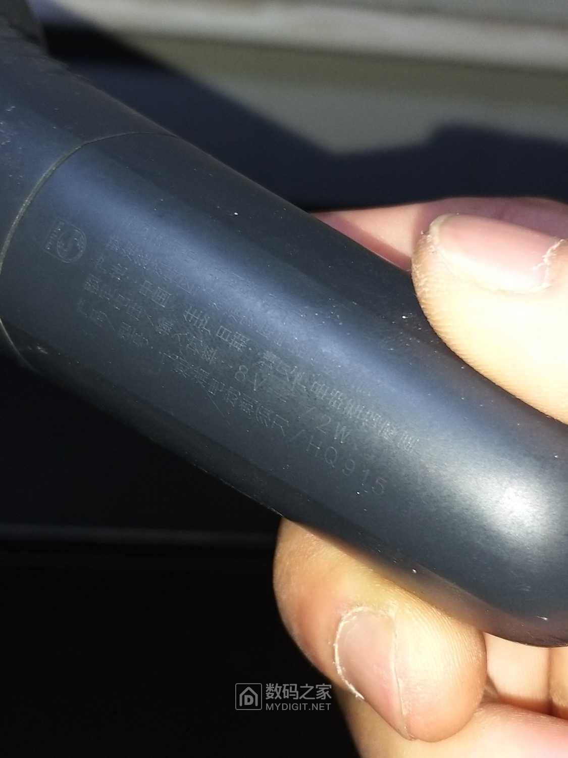

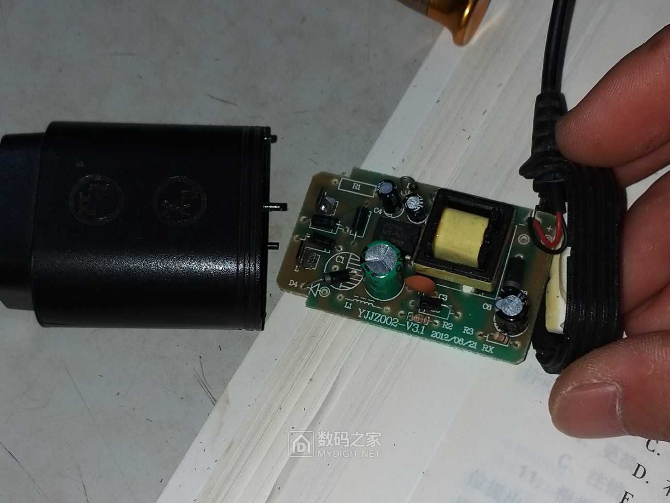

充电头把头盖掀起来就拔出来了,做工简陋。充电头输出16v,剃须刀上写的输入8v,有没问题?

限流电阻都烧黑了,还是906寿命更长,装两节5号电池

最后那一步向上顶,沿白色那一圈整体出来,看来你拆东西还差点火候,我是912和这个结构一模一样,拆过多次了,电池换过一次也不行了,差不多也是用了8年左右。

刀头这面抽出来的,好像有螺丝

我觉得还是可换电池好些,应急的话先用一次性电池。
发表于 2020-9-16 17:56:24 | 显示全部楼层
AA镍氢?拆都拆了,可以换电池
