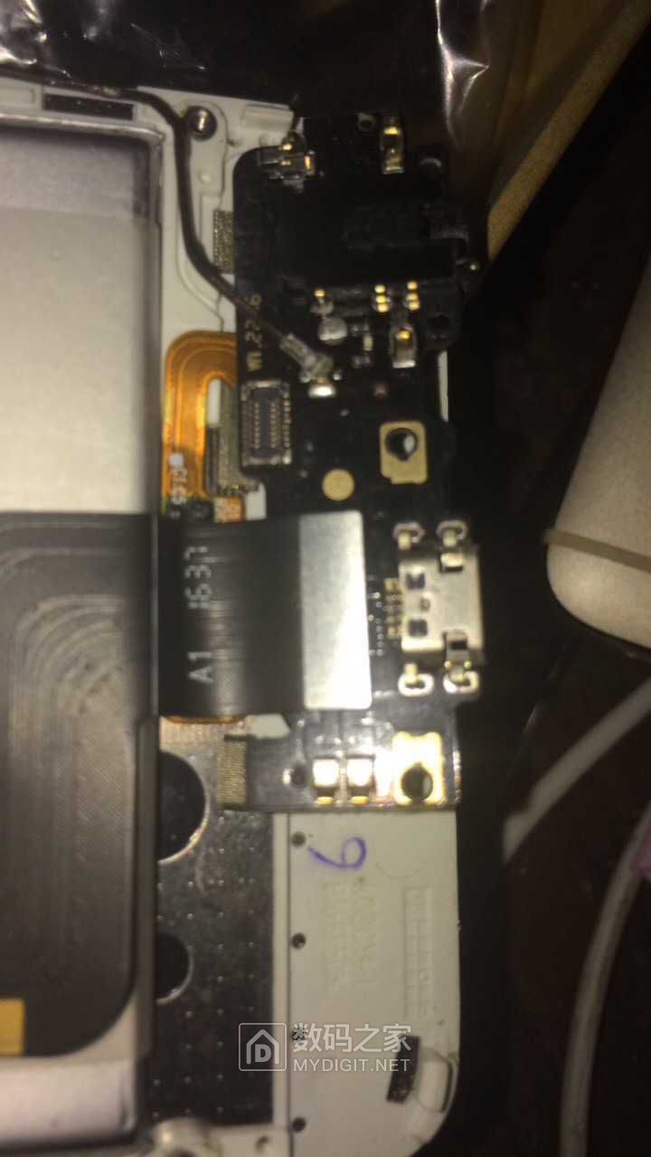

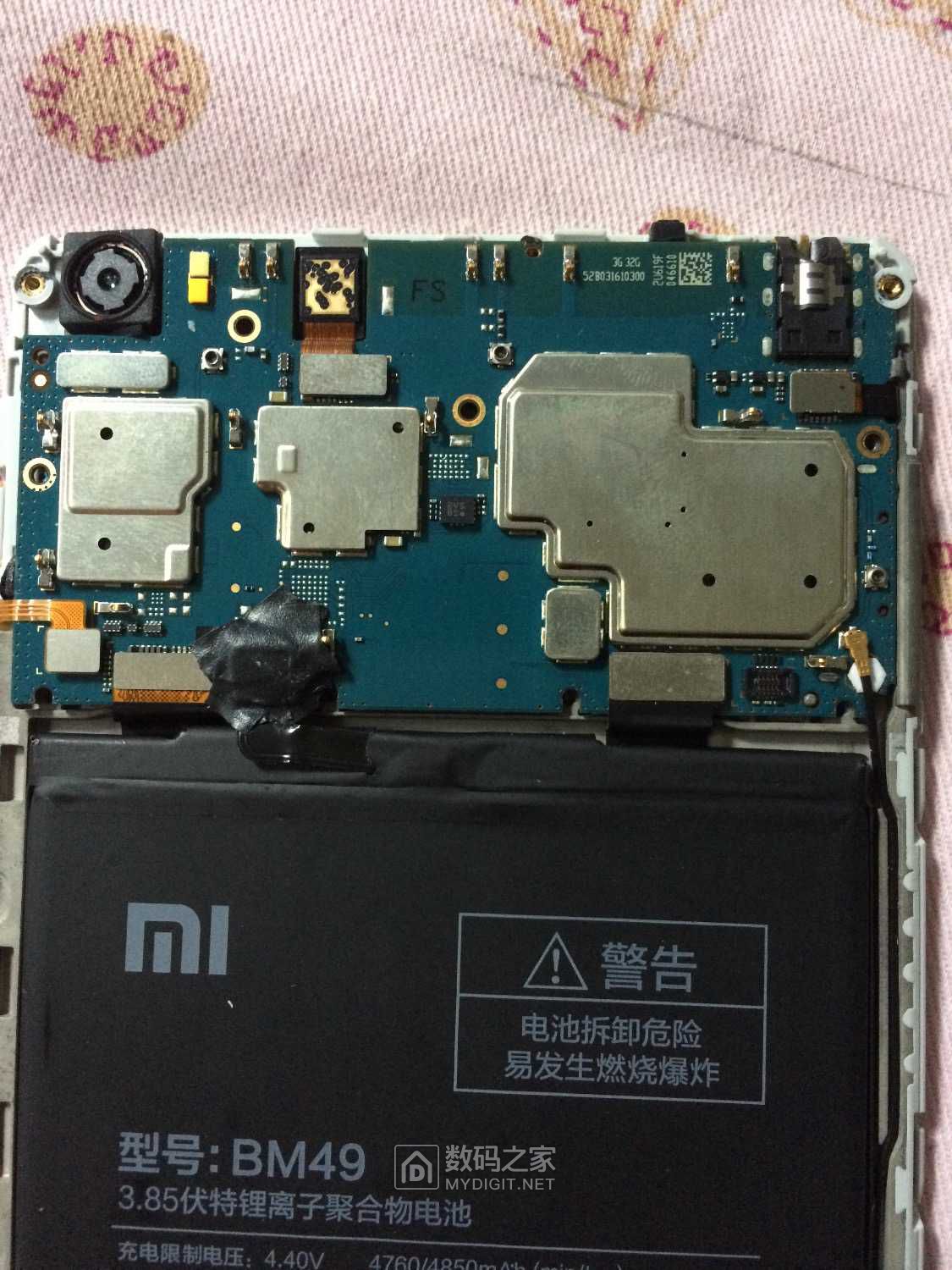

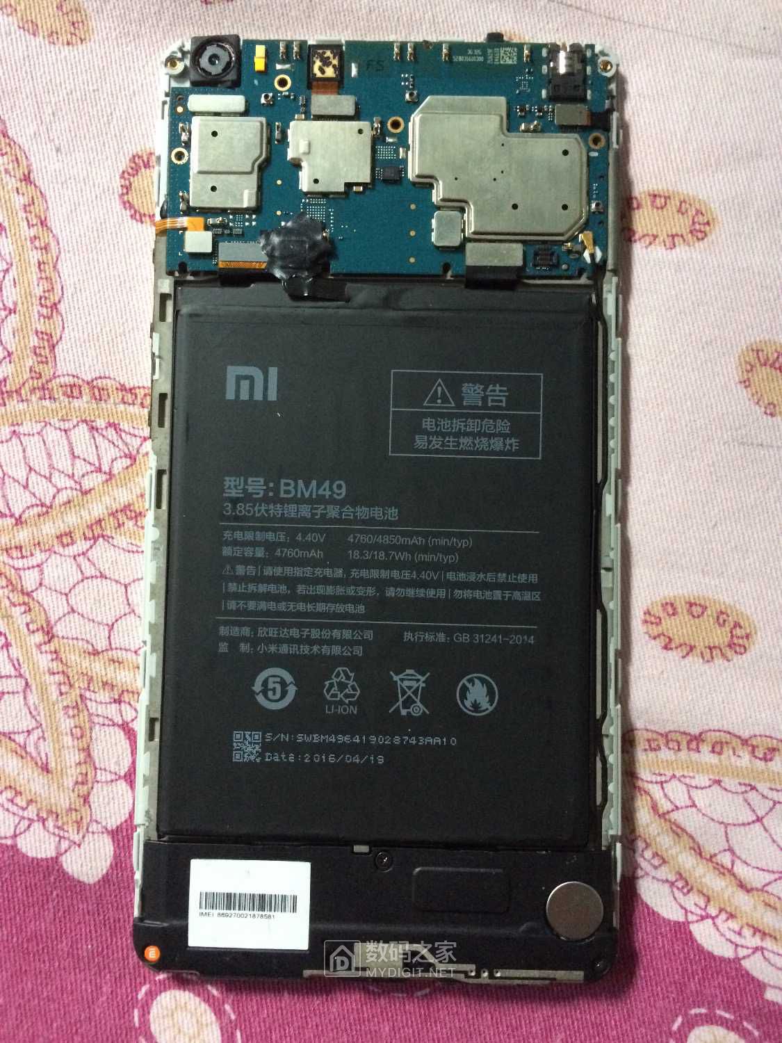

十来年没修手机了。这手机买来才用一个月不到。就一直闲置,然后过了几年,翻出来,发现插上充电器可以开机,拔了就会有时自动关机。
网上查是电池排线坏了,或电池老化了。或者电池长时间不用要激活。
拆开看排线没有问题,手机也没有短路的情况,
后面想起我小米4手机以前也有关机的情况。把电池座子垫紧就好了。
于是用电工胶带贴上几层。再装机,
测试完美,电池和新的一样。

没事的,压紧就可以,手机电池都是座子上面加硬纸或硬海棉之类的再用金属片固定紧的
