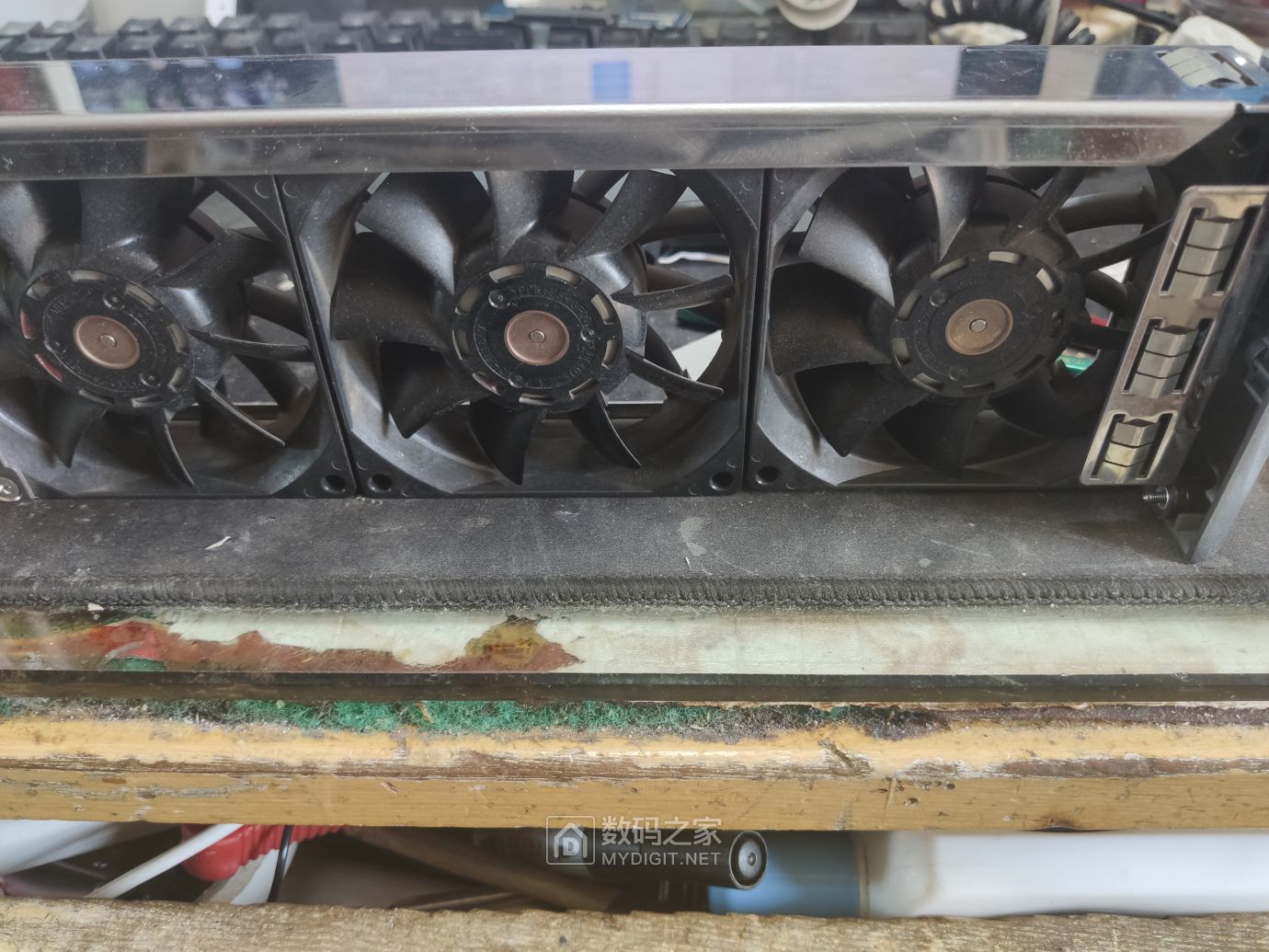

IMG_20201002_123843.jpg 三个一组的 模块化 推拉式
三洋的风扇 不错 12v0.47a 功率不小 声音也小不了

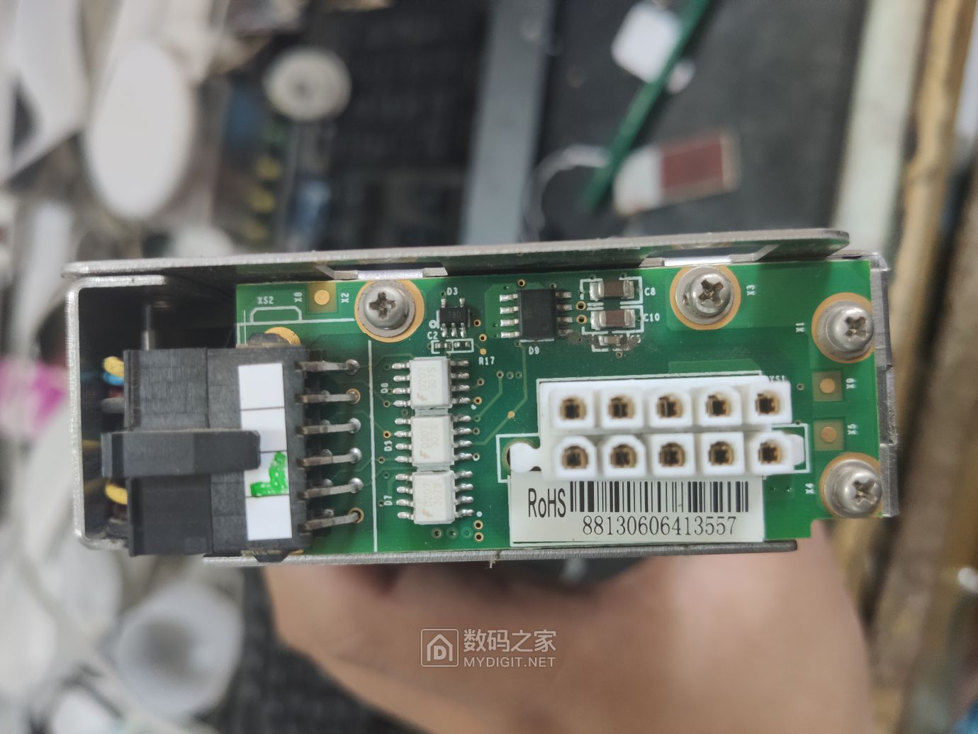

接口 带电路四线的风扇可以调速什么的 但没有控制器不会玩
上电全速无用留着吧

这种全速很大杂音了,开拖拉机那个感受了都来了:lol::lol:
发表于 2020-10-2 13:37:54 | 显示全部楼层
飞机起飞的声音

服务器风扇调速器30多块
 楼主| 发表于 2020-10-2 15:38:53 | 显示全部楼层
bg7rrs 发表于 2020-10-2 15:08
服务器风扇调速器30多块
有链接吗 我没找到啊
发表于 2020-10-2 19:38:55 | 显示全部楼层
先试试用可调电源,接在风扇红黑两线上尝试调电压,看看能不能调速。好像大多数可以调电压调速,有些软启动太慢,和高低转速限制的不好调速。
发表于 2020-10-2 20:26:42 | 显示全部楼层
就是普通的pwm暴力风扇,黑色gnd,红色+12v,黄色是测速pwm,蓝色是调速pwm,定制的东西,高低电平控制不清楚,自己试一下就能试出来
想装转起来直接给12v给红黑线默认全速。。。。。后面的尾板没啥用,可以拆了
