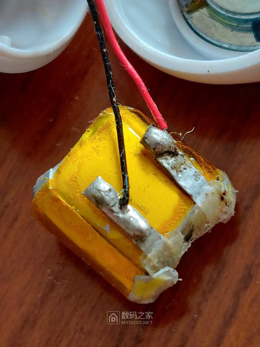

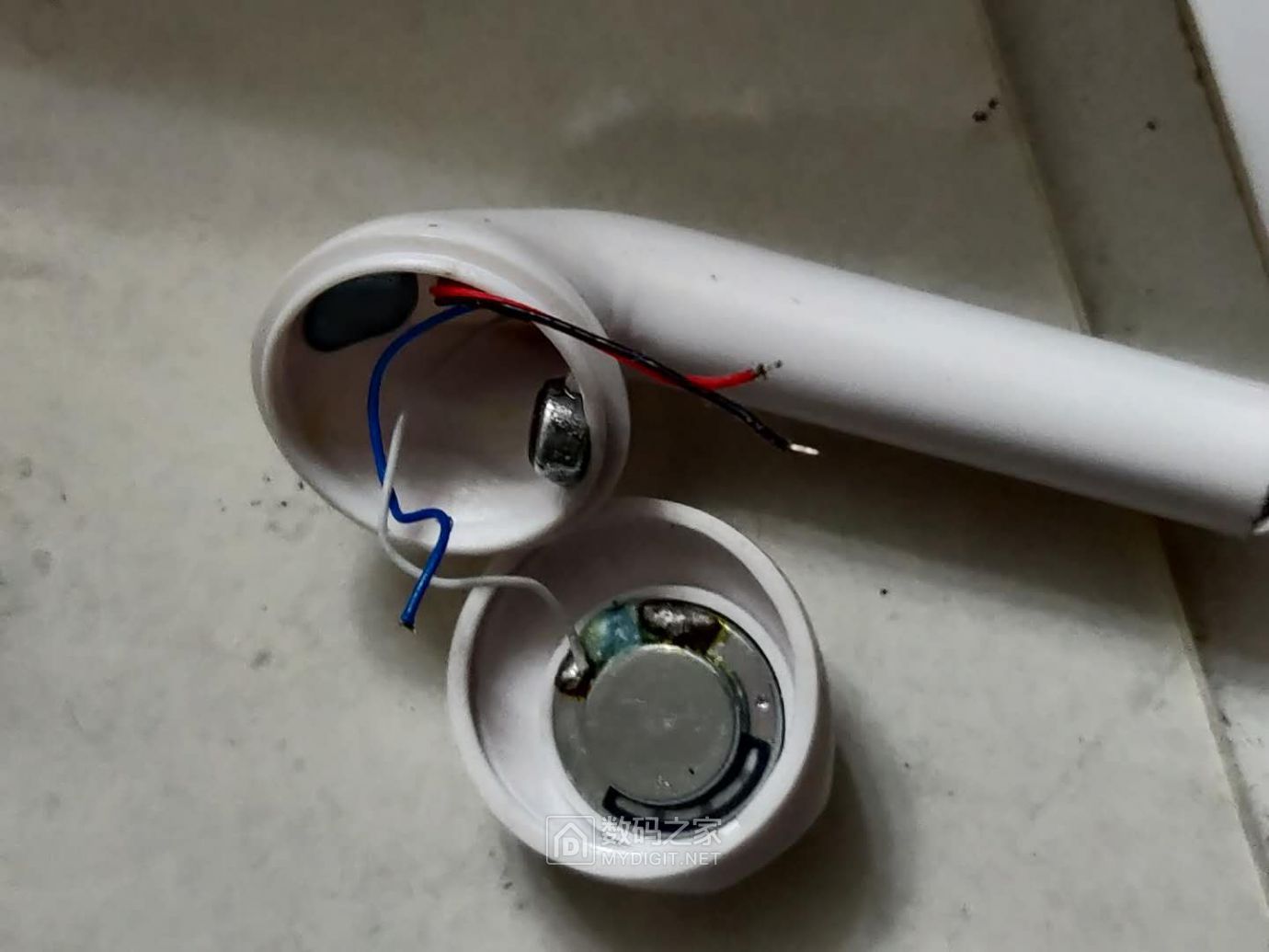

这个耳机是比较高级一点的有触摸控制,60多。
放久了没用,结果有耳机充不了电了。
把充电仓撬开没用。直接拆耳机了。
走好多弯路,其实把大头轻轻一掰就开了。
长棍的地方是电路板,电池在耳机舱里,400909电池(4*9*9)
看看吧
左耳机是好的
右耳机
电池
喇叭
焊下电池
电路板
电池
小磁铁
把小磁铁粘好。

电池一块多,用了券相当于免运费了,淘宝的在路上。电池到了,换上了、复活了!

同款,十多块钱,用一个貌似中科蓝讯的方案,也是电池坏,怀疑是主控只管充电,不管锂电池保护,目前已换上两个带保护板的401010电池,看还会不会再坏电池。

同款,十多块钱,用一个貌似中科蓝讯的方案,也是电池坏,怀疑是主控只管充电,不管锂电池保护,目前已换上 ...
确实这样的
