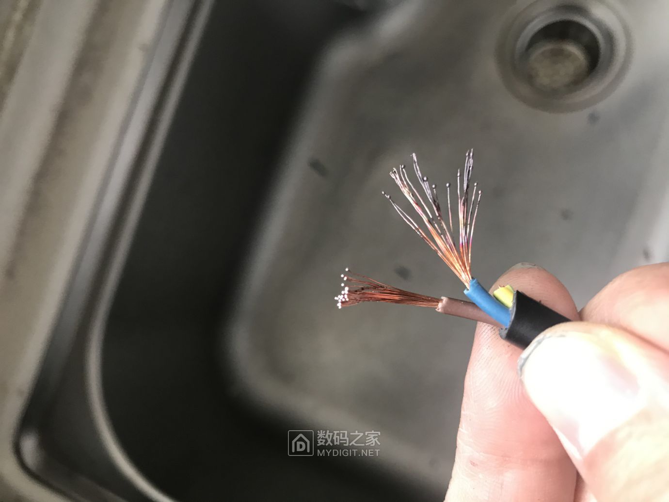

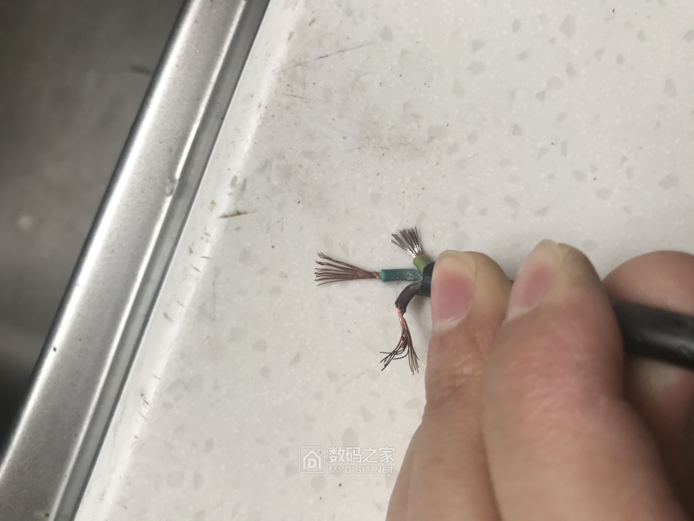

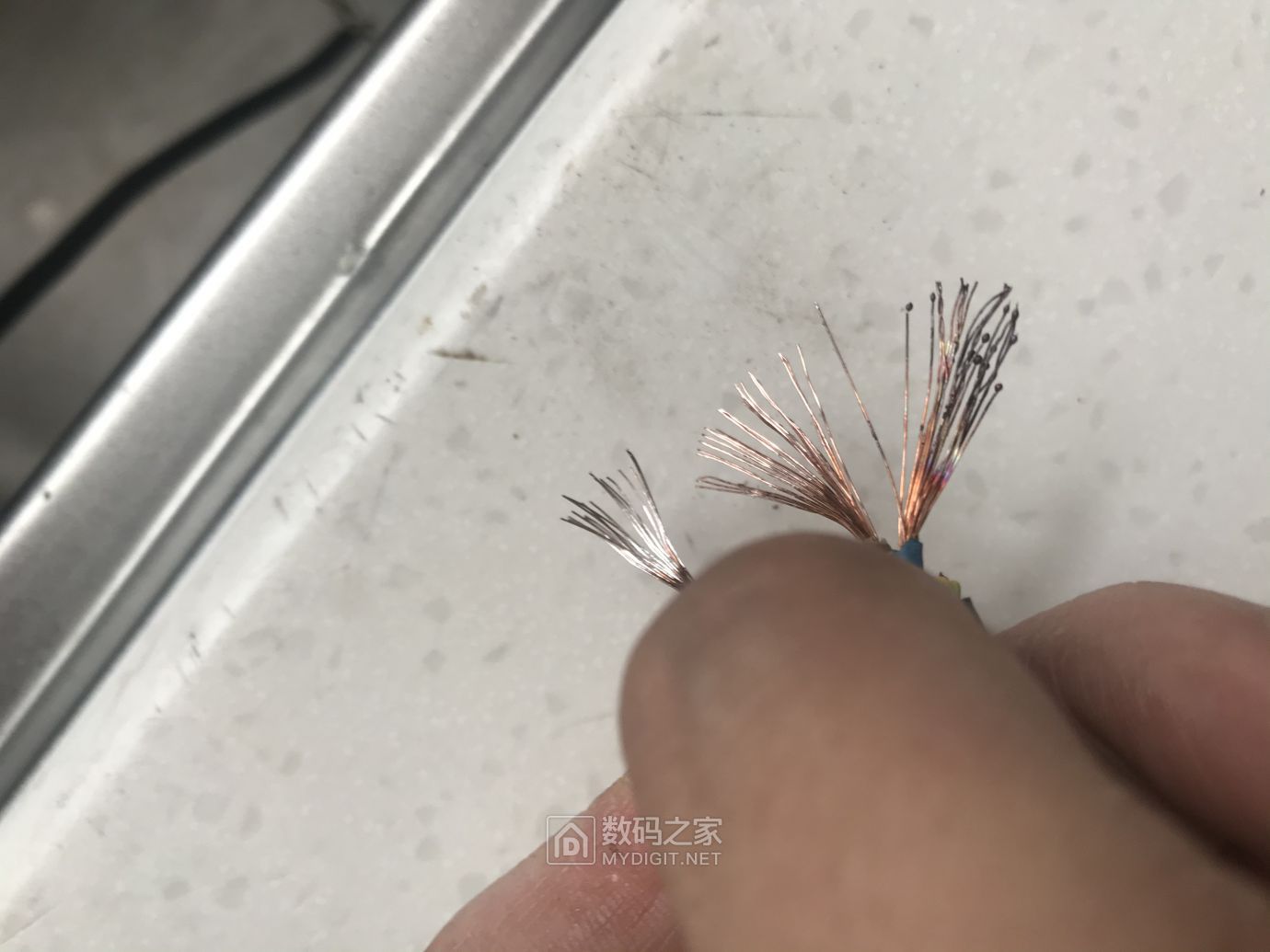

       平时家里很多电脑上的这种线,有时候随便就用到厨房小家电上了。没事拆了几根发现基本都是铜包铝的,用的久了都老化了,手一碰就断成粉了。用了那么久幸亏没问题。家电原装的基本都是纯铜的,可以放心用,那种电脑的,用大功率很容易起热的。电脑的就是良心的也是火线零线是铜的,地线还是铜包铝。真不能用大功率。
       测试纯铜还是铜包铝有两个方法,
1、刀片刮,铜包铝刮了是白色的,纯铜的还是铜的本色。
2、火烧,铜包铝的一烧就变白或者烧碎了,手一碰就碎成渣。纯铜的要么奈烧没变化,要么会烧成小球。
上图,垃圾线,三根都是铜包铝,地线直接成粉末了。
上图,稍微好点的,火线零线铜的,地线铜包铝。
同样,火线零线铜的,地线铜包铝。
