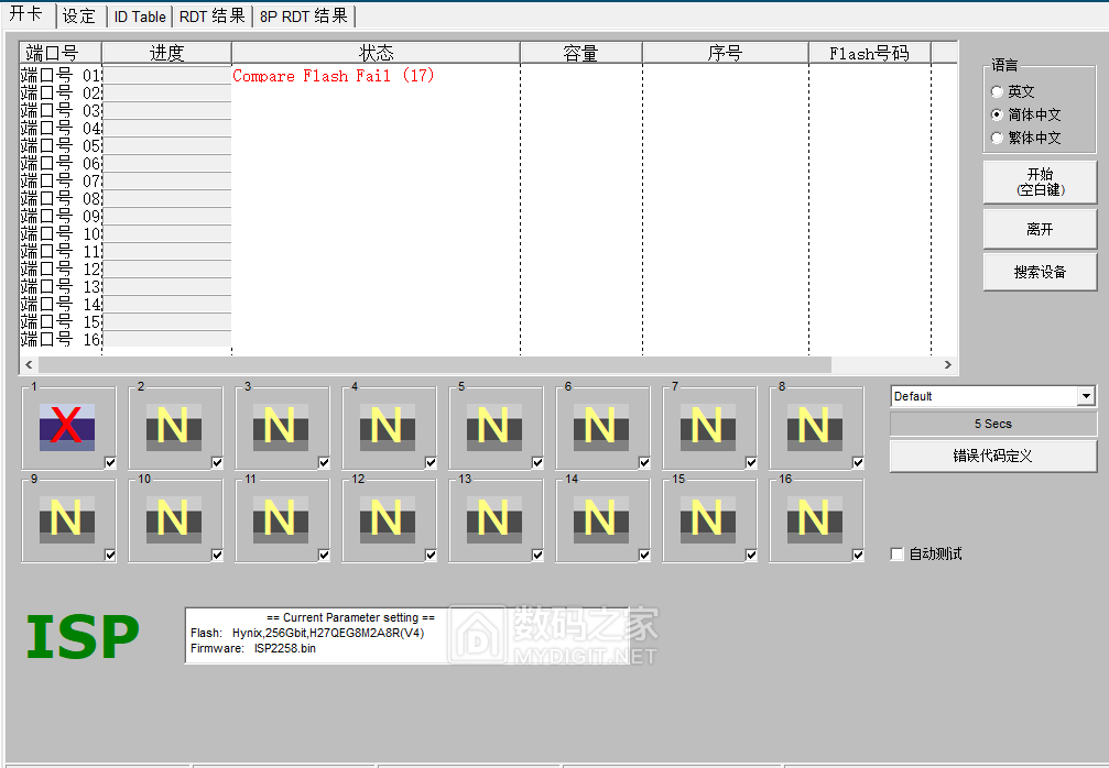

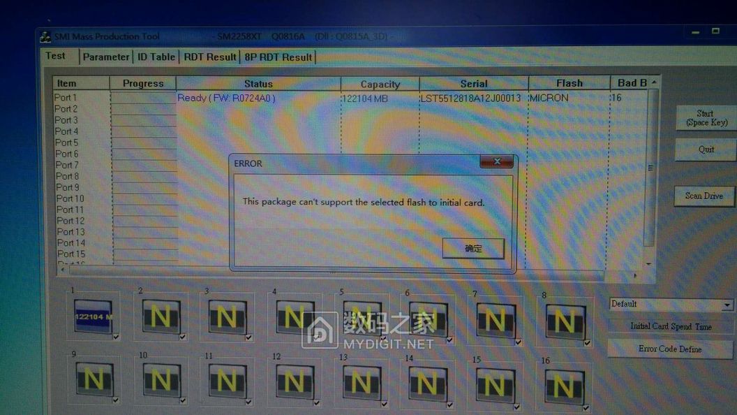

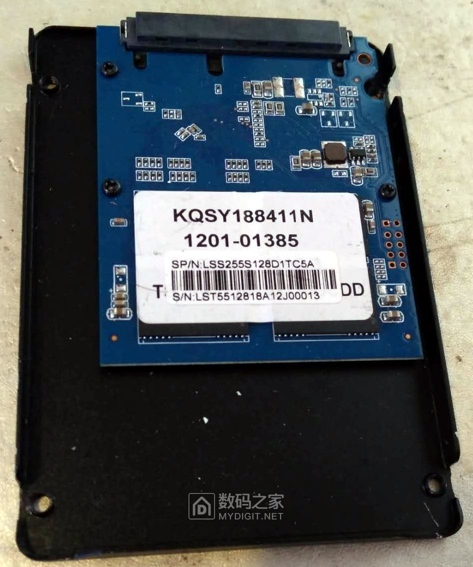

故障是开机时Smart信息报错,拆机如图,8片大S黑片,下载了NN个开卡软件,用一个移动硬盘盒安装后插入U口,有3个版本可以 正确识别到黑片型号,但是开卡时都报图中的错误提示?无法完成开卡? 也试着短接ROM2孔,似乎没啥作用?
请教各位大佬,这个SSD是否还有希望救活过来?具体应该怎么“施法”让其复活……
发表于 2020-10-16 15:16:04 | 显示全部楼层
短接rom孔,变成rom模式才能开卡啊!
发表于 2020-10-16 15:29:25 | 显示全部楼层
B05的,对开卡版本要求高
同时需要做几个设置,具体方法论坛里面有,仔细找找怎么开
不过没啥用,颗粒的品质摆在那里。

度娘、本坛都搜过多次,相关开卡工具也下载了十几个,但是对这个ST510都报错,很多根本就认不到大S芯片型号。
我在坛子里没有找到适用的文字:funk:  …… 也不差SSD用,就是碰上这么个坏盘,想拿来做开卡试验,算练手吧

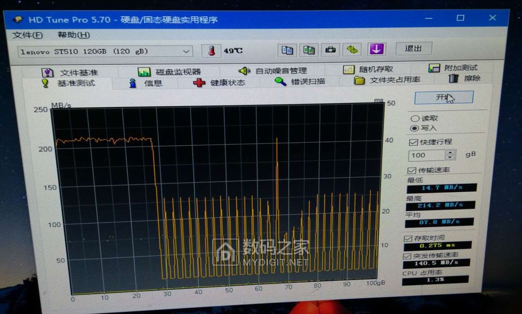

谢谢你。 上周刚好在那2个俄文网站下载了几十个2258XT的开卡工具,刚好有你推荐的这个版本。下班前挂机试了,成功开卡……原始容量是128G,我开卡选择的是120GB。试着安装了2个系统运行正常,开关机的速度与其他正常SSD差不多……
试着测试,发现HD tune的基准测试会掉盘?
 楼主| 发表于 2020-10-23 19:32:40 | 显示全部楼层
今天上午继续测试,发现SSD在占用过半时拷贝数据很慢,速度在10~ 50M之间跳动,这样根本没法用啊…… :mad:
中午继续联机,测试2次后再次开卡,把时钟降低到150M后顺利开卡成功。跑基准测试,很顺利,没有掉速了……

点自动选一下颗粒

发表于 2021-3-19 03:11:38 | 显示全部楼层
benly 发表于 2020-10-23 19:32
今天上午继续测试,发现SSD在占用过半时拷贝数据很慢,速度在10~ 50M之间跳动,这样根本没法用啊……  ...
你的这测法是不完全的,你看到的数值,在你sat2中,可能是对的,因为你测错了。
若放在sata3,情况是不同的。
你的测试法有缺陷。

[SMI] SM2258XT_B05A_PKGQ1103A_FWQ1103A0量产工具
发表于 2021-4-20 18:35:16 | 显示全部楼层
镁光B05A颗粒要用B05A专用版本/FLASH-频率选150或者100/太高不稳定
发表于 2021-4-21 07:23:01 | 显示全部楼层
SM2258XTMPToolQ1102A.exe
发表于 2021-12-22 17:49:42 | 显示全部楼层
sm2258x+pfg29-6颗粒8片,尝试了n多固件,B05A最多,开的很容易,但是不能格式化,参数全部尝试过了。
最后选定SM2258XTMPToolP1116A,内存改400,没脾气了
