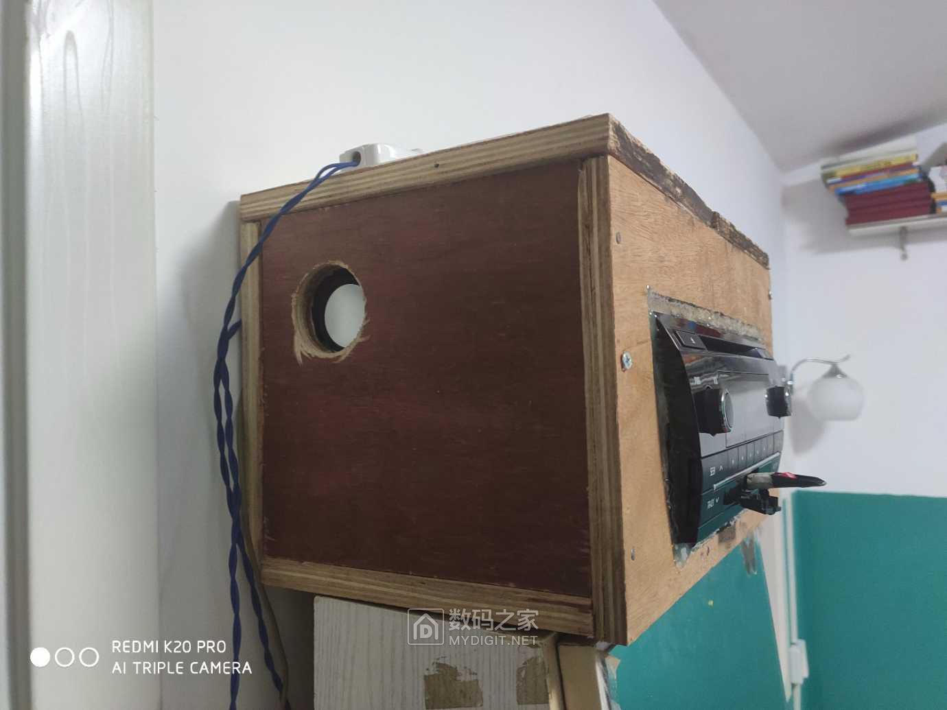

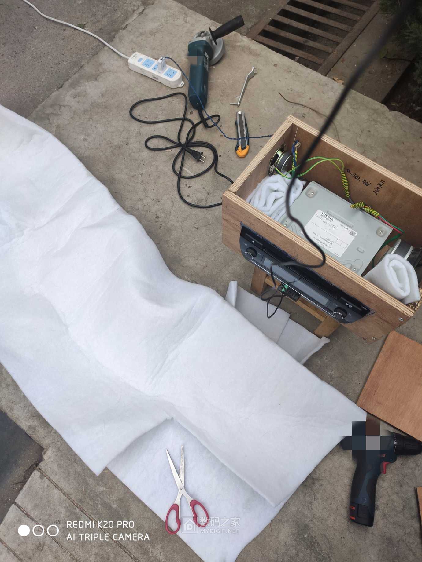

一个丰田雷凌的车机,改装成一个家用的,电源好像有点儿小。12v两安。一天的时间制作。用切割机切割木头。两边一个高音喇叭,一个低音喇叭。各种打孔螺丝固定,热熔胶固定。里面填了喷胶棉隔音。现在就差贴木纹壁纸了。音质完美可以调左右平衡,可以调高音,低音加强。

发表于 2020-10-18 19:55:45 | 显示全部楼层
2A能带得动?我名图的车机,用ATX电源带,开机就30W功耗了

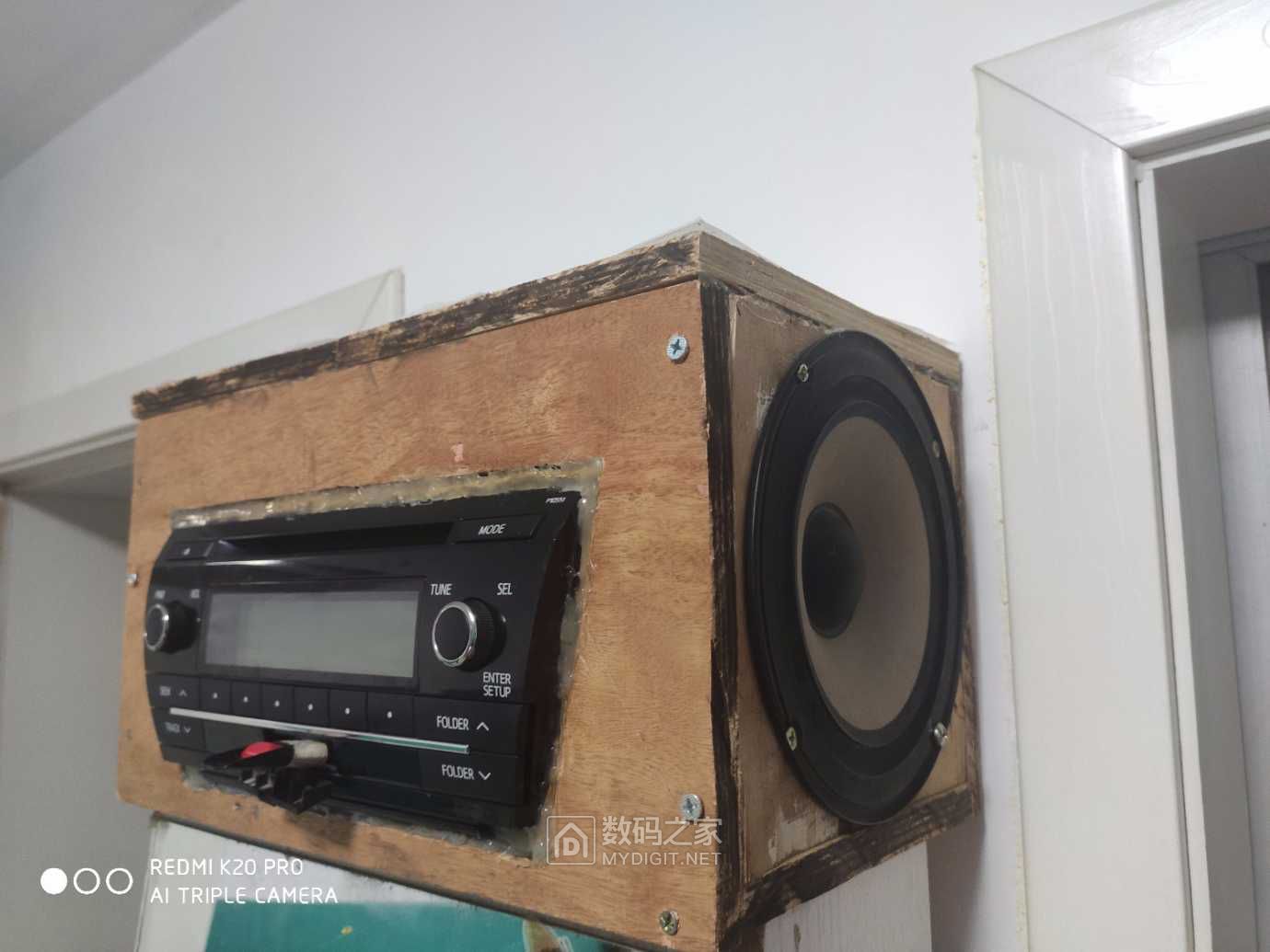

发表于 2020-10-18 20:26:34 | 显示全部楼层
一高一低,单声道啊。应该用两个一样的喇叭。
发表于 2020-10-18 20:32:53 | 显示全部楼层
不妨做两个音箱了,一个音箱里装高低音喇叭各一个,双声道多爽
 楼主| 发表于 2020-10-18 20:54:40 来自手机浏览器 | 显示全部楼层
还可以,电源2A,声音开最大,不会欠压关机

发表于 2020-10-19 19:06:42 来自手机浏览器 | 显示全部楼层
电源大小了,得5A左右,太小电源发热历害。
