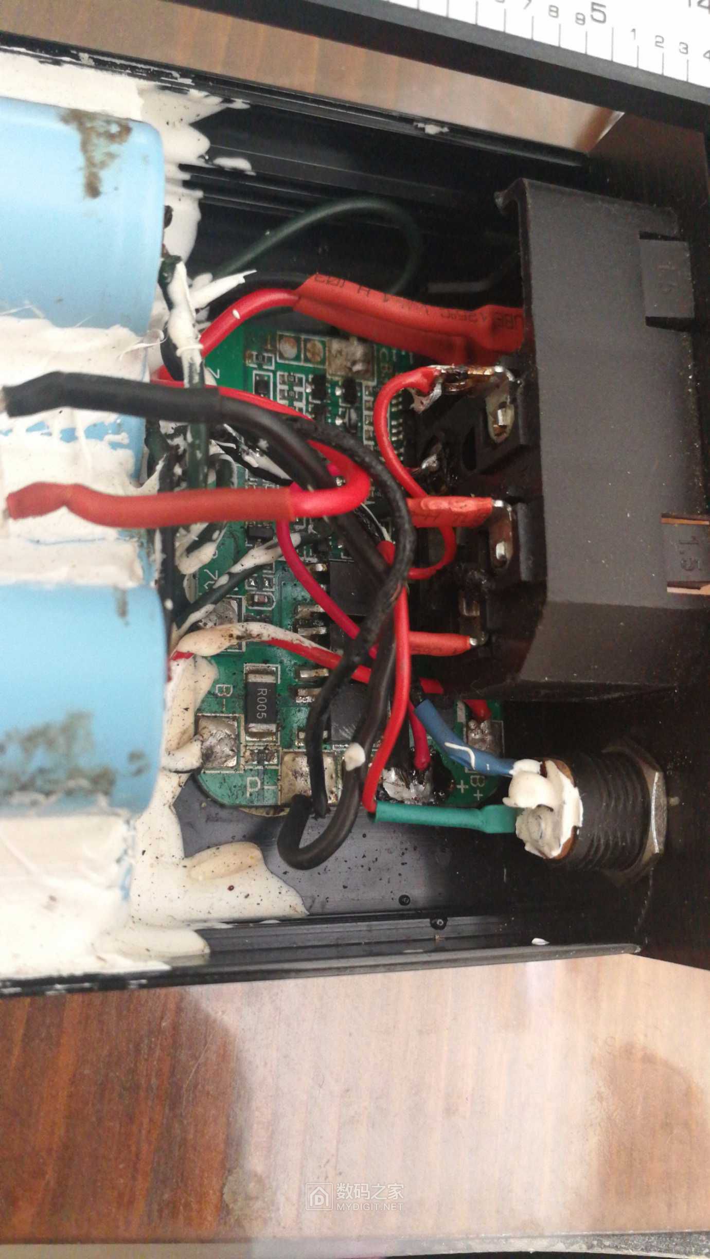

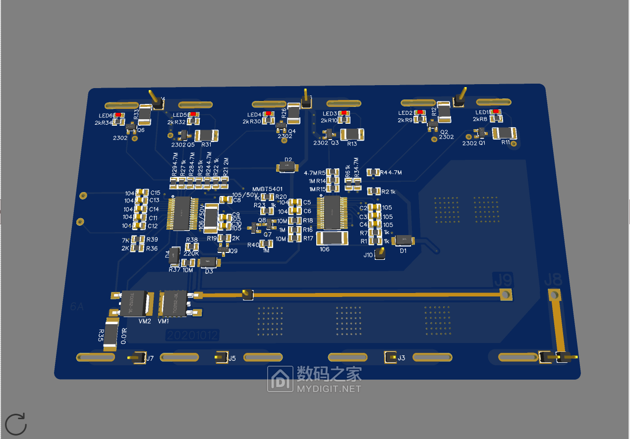

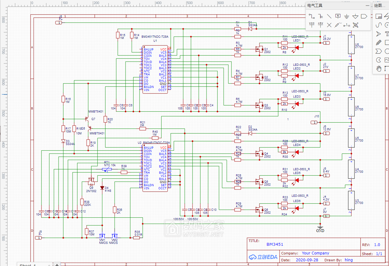

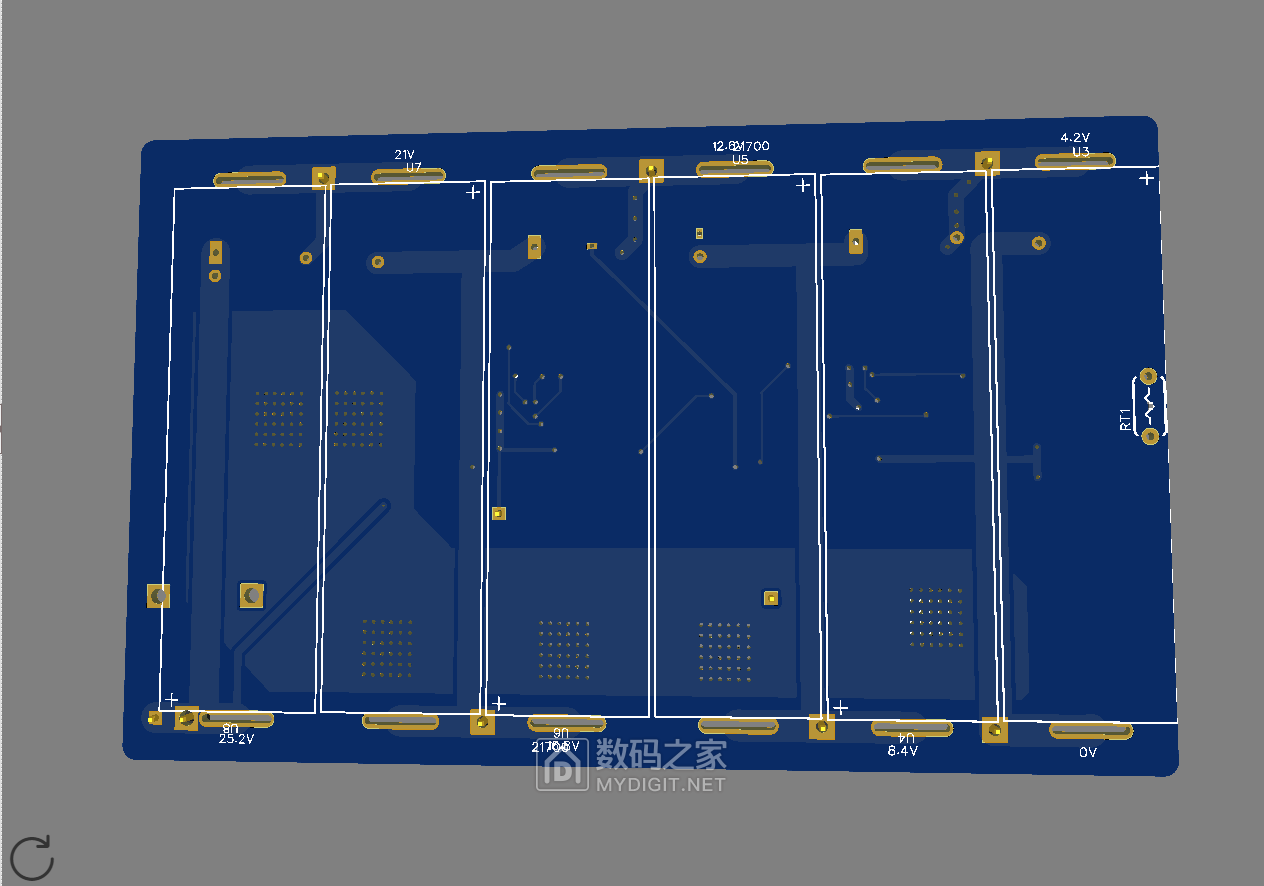

一,2个方案:
1,用比亚迪的BM3451 3-5串保护芯片2个做个6串
2.用中颖电子的sh367007X 6-10串系列
2款都带均衡功能,可以满足要求,爬了一下官方文档,决定2款都试试
二,先试试比亚迪的BM3451
电路图在网上找的:

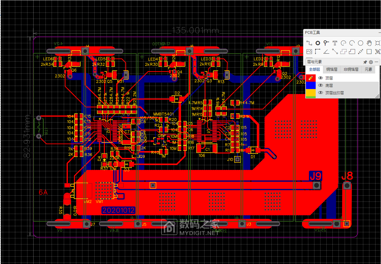

花几个小时做了个板子(135MM*83MM)

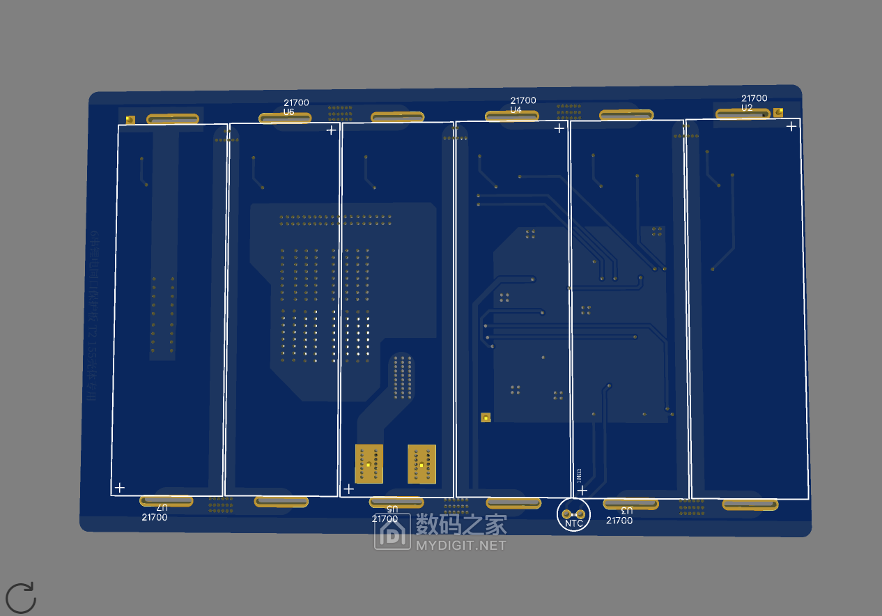

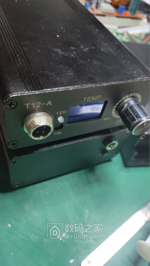

3D效果
这个尺寸可以刚好卡进去铝合金外壳(加长外壳155MM)

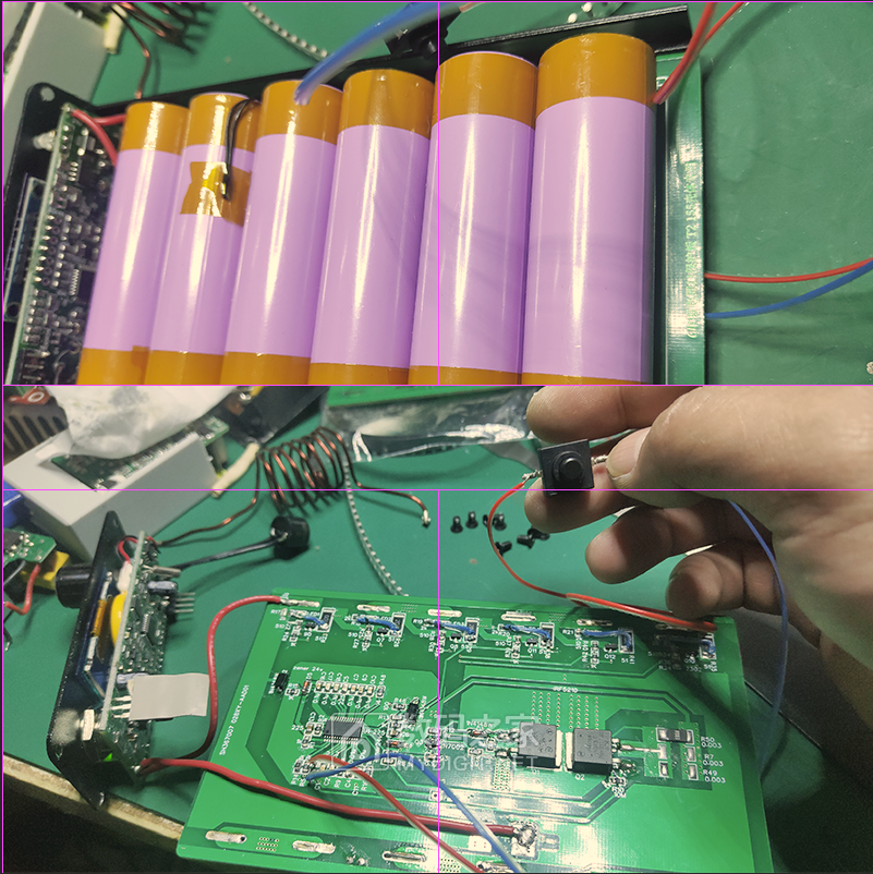

就是外部开关需要注意,因为DC插头开关可能会卡住无法安装,暂时用线引出来,下面是初版图

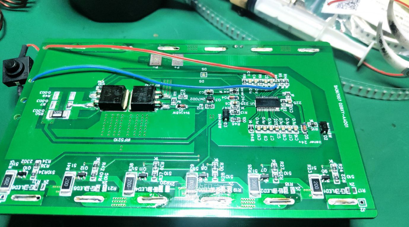

测试充电放电保护均正常,检流电阻用10毫欧,大概6a左右保护,连续输出6a底板有点热所以修改成上面3d图那样,不过电烙铁是间歇供电倒无所谓.测试好放一边了,弄下一个

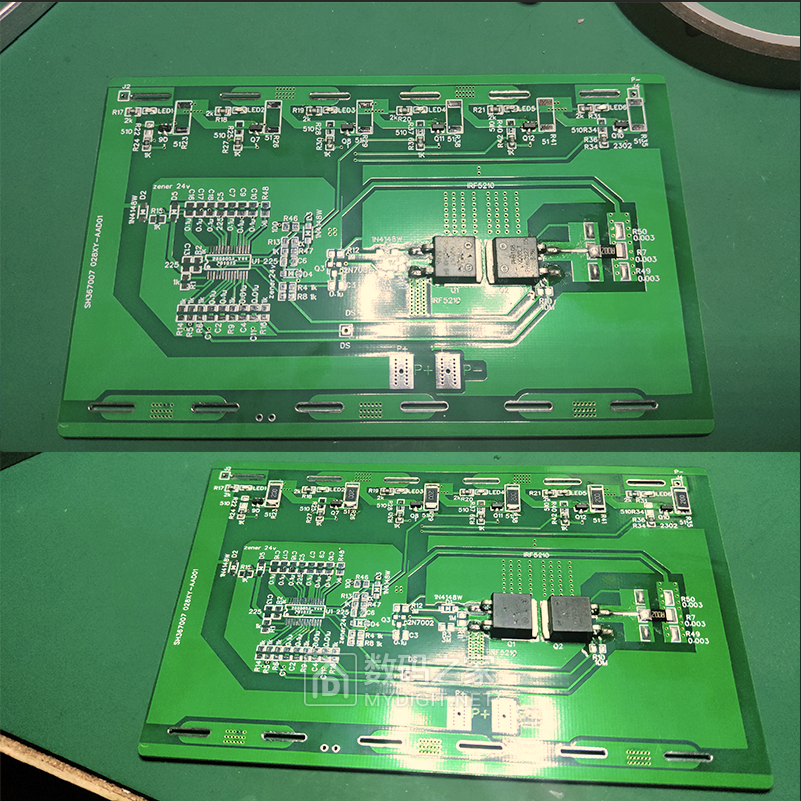

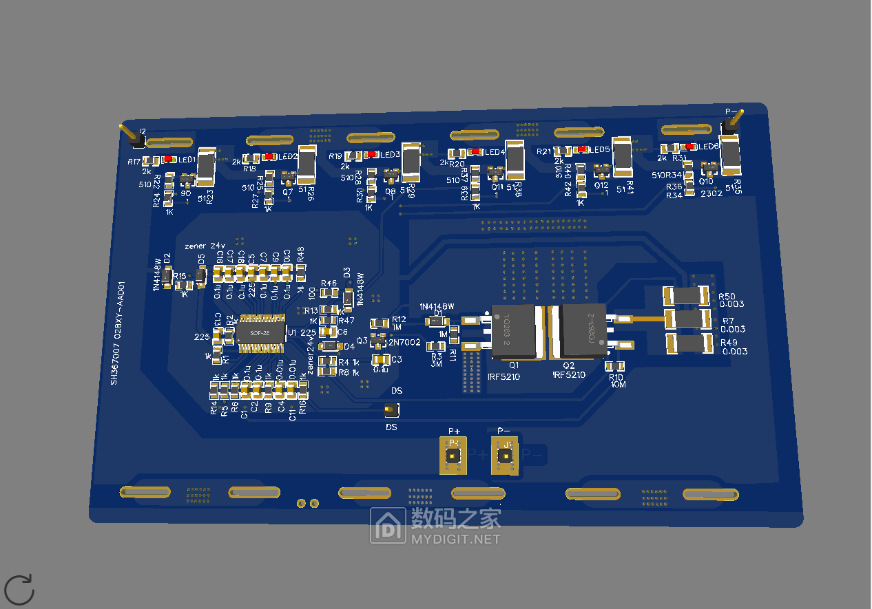

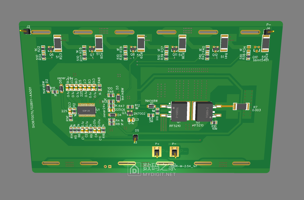

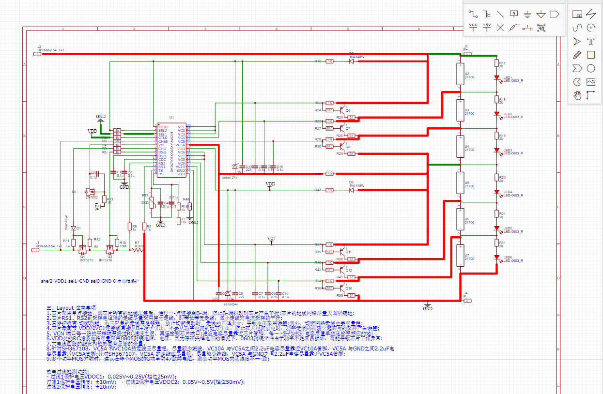

这次是中颖的,先上电路图
这是3D图

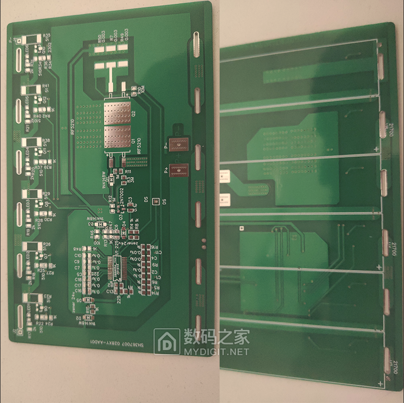

板子打样了,材料都没齐,等都到了焊好测试一下再来编辑
板子到了,材料没到

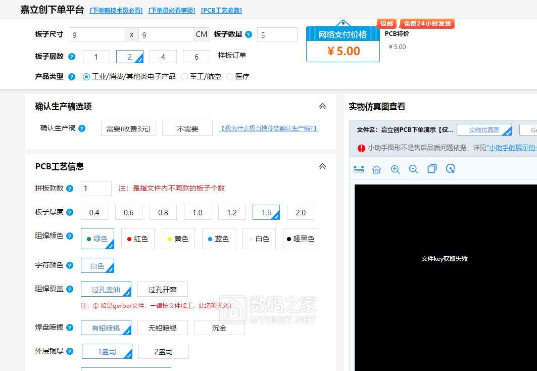

现在打板5元做不了了
 楼主| 发表于 2020-10-19 14:04:23 | 显示全部楼层
dvd15 发表于 2020-10-18 21:32
现在打板5元做不了了
如果尺寸超过10*10 就没有5元的

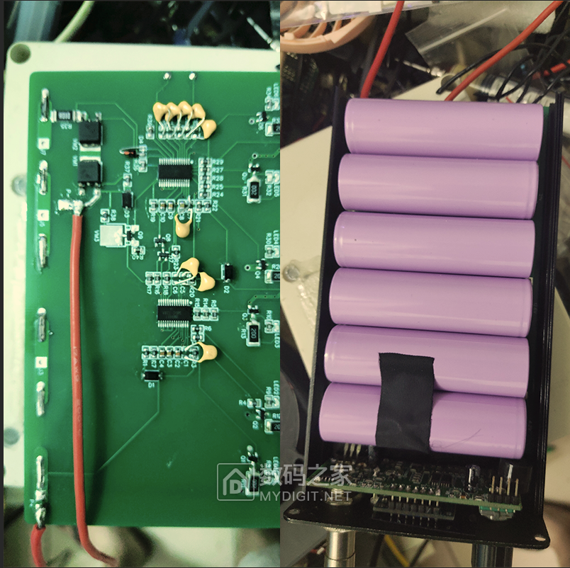

 楼主| 发表于 2020-10-22 10:54:51 | 显示全部楼层
之前上的版本有点细节问题,现改好 ,欢迎仿制
另外说一下第二版:
使用10毫欧合金电阻,放电电流10a,充电电流1.6A,超过就保护.均衡开启电压4.18V左右,均衡时发热不大,电芯一致性比较好,基本到0.00X 伏.短路和温度保护正常工作,温度保护阈值较高,可以并一个电阻.
 楼主| 发表于 2020-10-23 09:56:04 | 显示全部楼层
DC头短款的没先弄开关,开关只能承受1A多电流,所以利用板子的mos.
 楼主| 发表于 2020-10-24 12:49:48 | 显示全部楼层
完成

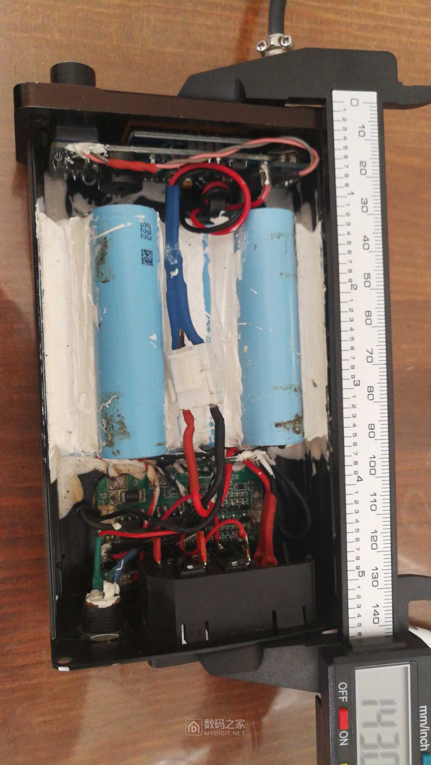

有成品没,求一个,我的是这样干的
发表于 2020-11-17 12:21:29 来自手机浏览器 | 显示全部楼层
看了下尺寸,你这个放不进去:cry:
 楼主| 发表于 2020-11-22 16:06:14 | 显示全部楼层
后海 发表于 2020-11-17 12:21
看了下尺寸,你这个放不进去
我用的是21700电池,壳子要选155mm的,不然塞不下
