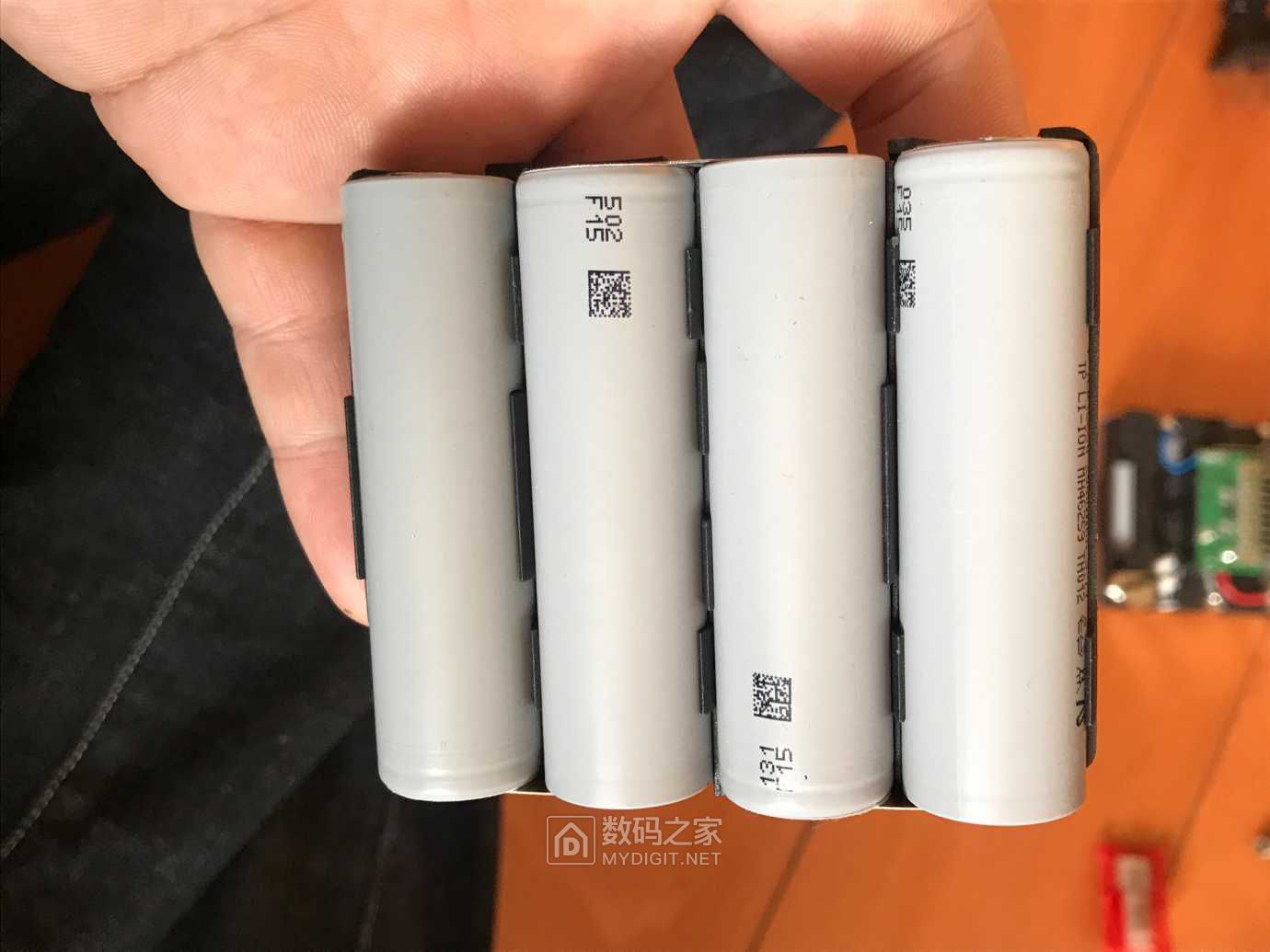

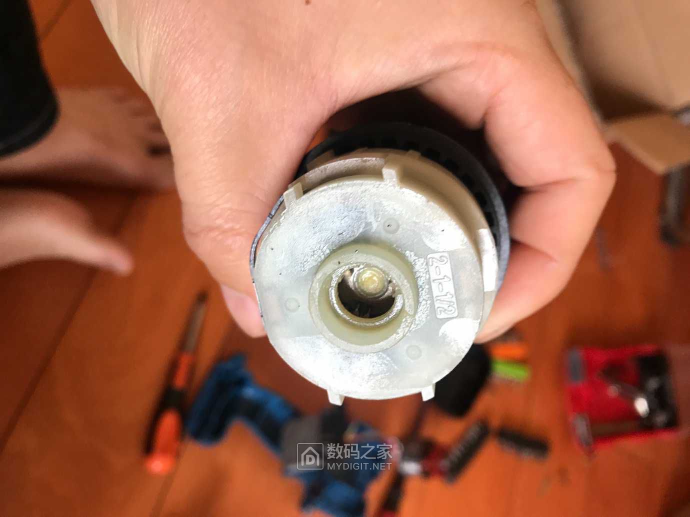

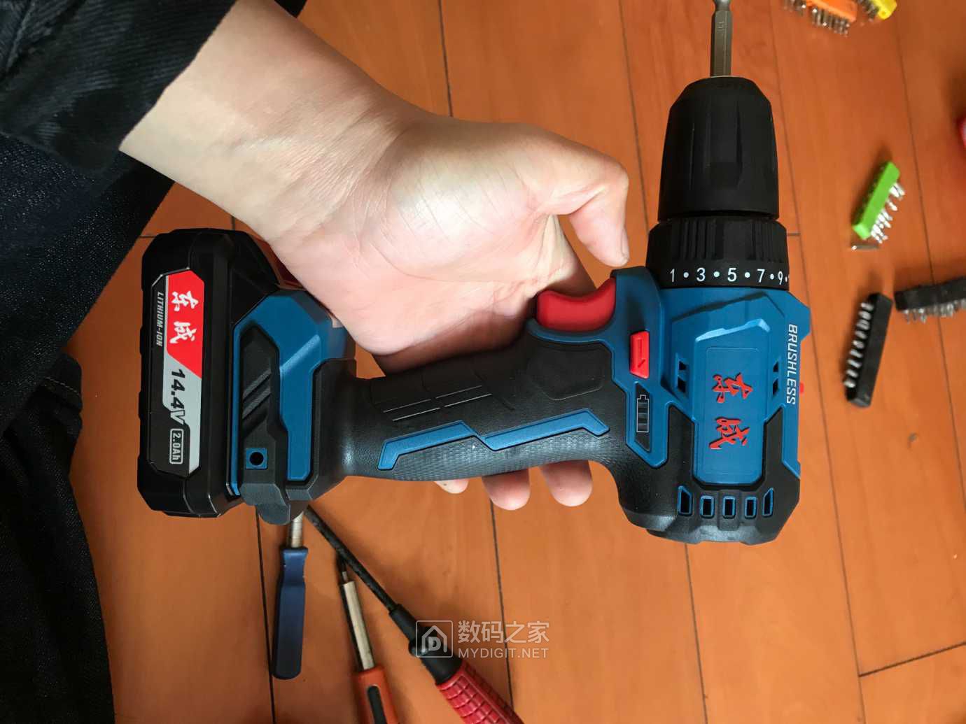

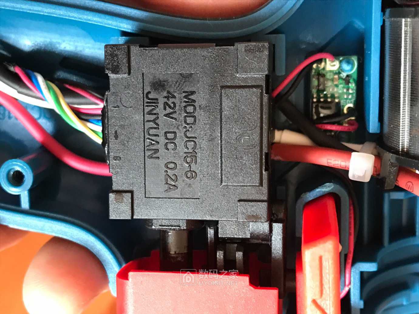

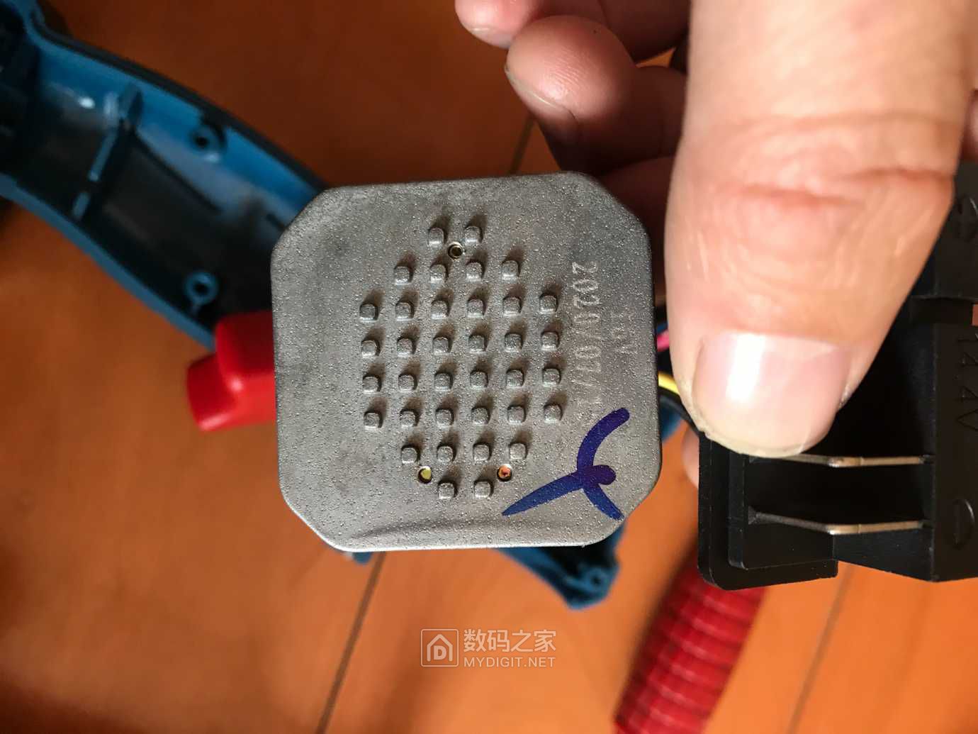

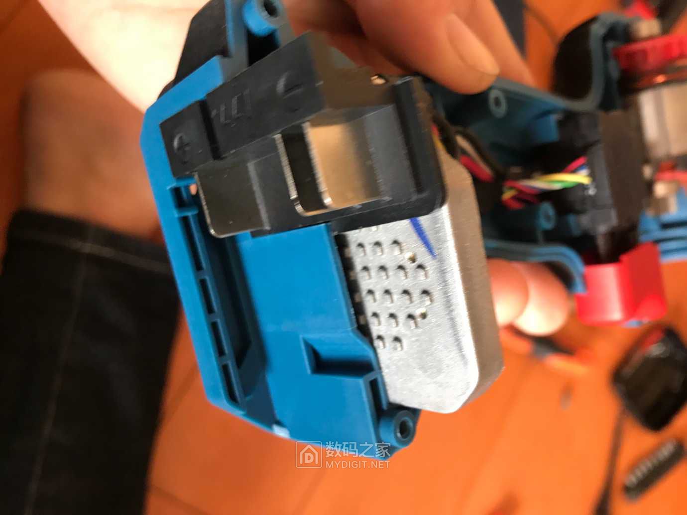

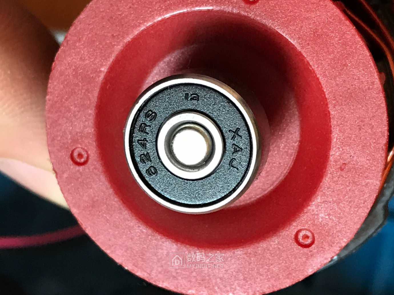

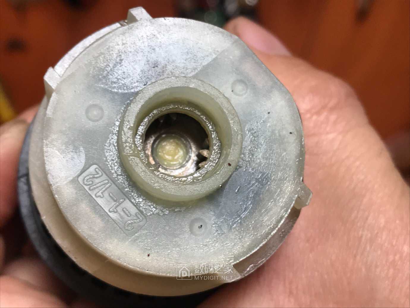

新买的,开拆,电池不知道什么牌子,电池壳子也没看见是什么材料做的,充电器看着还可以,壳子是ABS塑料,整机做工也还行,壳子PA6+30%,就看耐不耐用了。

发表于 2020-10-24 15:05:42 | 显示全部楼层
不错,4串的天鹏10C,无感无刷,看电机体积扭力应该和12V的差不多,但四串能加续航,横推式也不影响手感

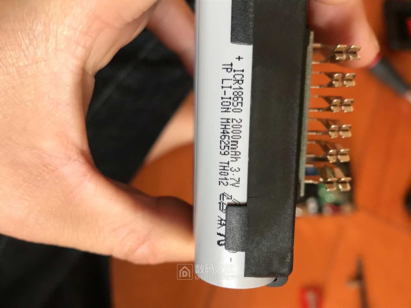

发表于 2020-10-24 15:30:04 | 显示全部楼层
多少钱入的?为什么是icr容量型电池而不是动力电池?
发表于 2020-10-24 15:37:54 | 显示全部楼层
这玩意儿内阻13-15毫欧,10C20A放电怎么就不是动力了,ICR和INR可不是区分动不动力的标准
发表于 2020-10-24 16:07:33 | 显示全部楼层
ukingshel 发表于 2020-10-24 15:37
这玩意儿内阻13-15毫欧,10C20A放电怎么就不是动力了,ICR和INR可不是区分动不动力的标准 ...
口说无凭 请上测试图
发表于 2020-10-24 16:09:15 | 显示全部楼层
yuhuik2013 发表于 2020-10-24 16:07
口说无凭 请上测试图
:titter:不信就不信呗关我啥事,你可以拿着ICR=容量型套一辈子
发表于 2020-10-24 16:35:55 | 显示全部楼层
ukingshel 发表于 2020-10-24 15:05
不错,4串的天鹏10C,无感无刷,看电机体积扭力应该和12V的差不多,但四串能加续航,横推式也不影响手感 ...
请教,怎么看出10c的?
发表于 2020-10-24 16:42:02 | 显示全部楼层
asus21 发表于 2020-10-24 16:35
请教,怎么看出10c的?
你这问题就像问我20R为什么是10C,30Q VTC6为什么能20A放电一样...我又不是卖电池的不可能每一个电芯的技术文件都找得到,只能说大艺和东成用在电动工具上的灰皮2Ah天鹏就是10C规格,威克士用的2Ah亿纬也是10C规格,当然这事儿爱信就信,不信也可以质疑,不过那就不关我的事儿了
发表于 2020-10-24 16:44:57 | 显示全部楼层
ukingshel 发表于 2020-10-24 16:42
你这问题就像问我20R为什么是10C,30Q VTC6为什么能30A放电一样...我又不是卖电池的不可能每一个电芯的技 ...
哦,原来是行家:lol:
发表于 2020-10-24 16:53:03 | 显示全部楼层
插脚真多啊。。。4个电池6个插脚。。。

发表于 2020-10-24 17:43:04 | 显示全部楼层
你一张嘴就能随便几C十几毫欧的数值出来,用过吗》?测试过吗?谁给你的勇气闭眼眼就编点数据出来?让你上测试图你就立马怂了???!
发表于 2020-10-24 19:35:18 | 显示全部楼层
好奇的是无感无刷怎么解决重载启动问题,几年前在网上看到过一种电感测量相位交错法,能避免无感模式重载启动抖动问题,仅适用于凸极率高的无刷电机。
发表于 2020-10-25 11:59:16 | 显示全部楼层
好奇电池电路板背面没有电源管理芯片之类的吗?
 楼主| 发表于 2020-10-25 12:01:17 来自手机浏览器 | 显示全部楼层
没有…………

发表于 2020-11-20 20:01:48 | 显示全部楼层
虽然均衡板做到充电器里面了,但是电池没有保护板也是巨坑啊
