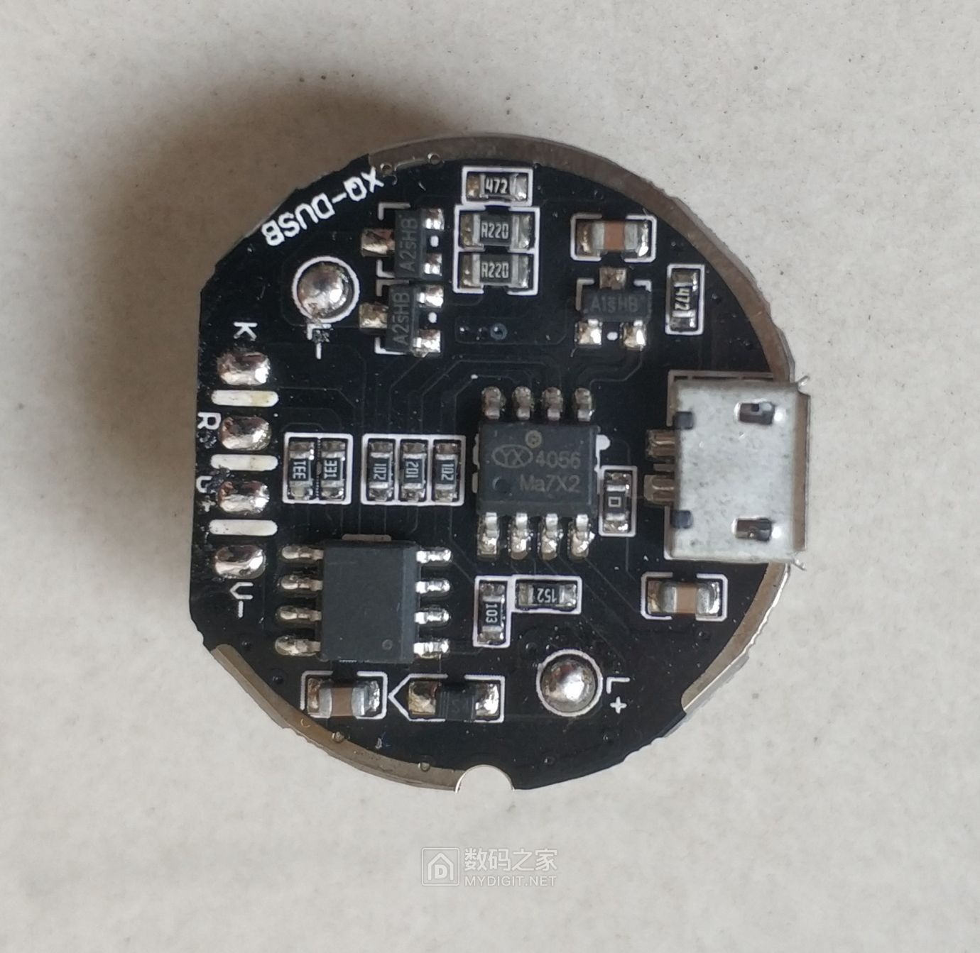

发表于 2020-10-24 19:28:16 | 显示全部楼层 |阅读模式
如图,弱-强-爆闪3挡,采用4056充电,另一颗无字芯片不知道是什么型号,知道的麻烦告知。待机时60MA电流,不知道哪里有问题。
发表于 2020-10-31 22:34:51 | 显示全部楼层
另一颗就是驱动了
发表于 2021-3-11 20:19:17 | 显示全部楼层
我也有一小手电待机后有18ma电流工作,查是充电块LTH7R损坏所至。
发表于 2021-3-12 12:37:59 | 显示全部楼层
如果没连到电感,那就是单片机或者专用IC,里面有程序。
不管怎样,自己有条件就4056先吹下来,就这么几个。不是电容漏就是芯片漏
