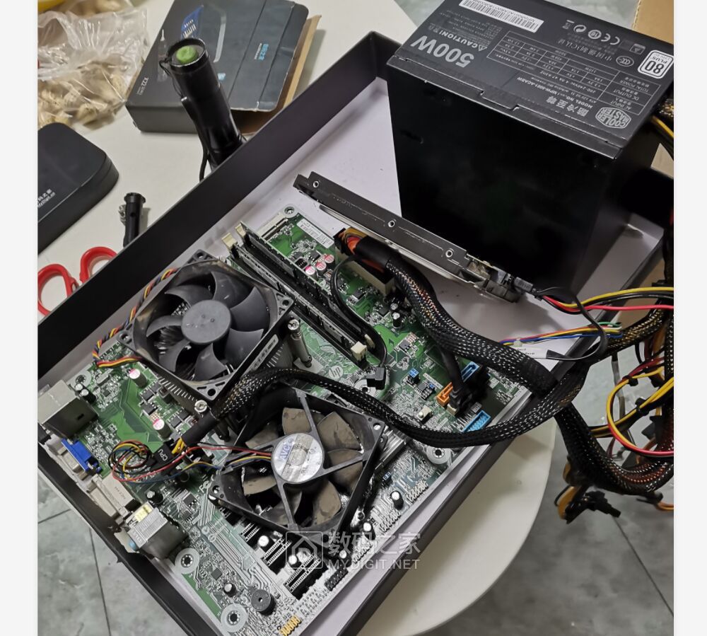

其实上个月初这个机箱就已经到家,装机了,直到今天才发帖,,最近工作公司上发生的事儿颇多,心里面耽搁了。
这个机箱打算是拿来虚拟机里面跑黑群晖,再跑一个星际比特,无奈家里面网不行,也可能是本身这货收益就不行,跑了10多天,1天就1毛钱,真的是连电费都挣不到,所以10多天就放弃了。
现在并不24小时开机,只偶尔开机备份点东西。
上图吧
机箱本身30元,运费不能包邮,给了8元,合计38块钱。当然去垃圾站收的,那不表了。
另,这款机箱最大支持24.5*24.5 的m-atx 手里的主板刚好
正面应该是冲压镂空?
后面部分,
可以上个8cm的风扇
板卡挡板上面有螺丝固定挡板盖
内部还行
配套的螺丝 挂在机箱里面
前面板接口,usb2.0的,后面我改成了3.0
机箱重量3斤,啧啧。垃圾佬表示看不上,不喜欢:lol:
前面板才下来的转接pcb usb2.0
背部焊接还行
用淘汰下来的hp电脑前置面板组件,很结实,研究了5分钟才拆下来 右侧还有个sd读卡器
usb3.0前置接线
这样可不行,得分家才能跟现在得机箱前置合体
上铁皮钳 久了没用都有些生锈了
分家
比划以后准备上热熔胶固定,热熔胶有些场景不合适,接触面大得,不平得场景用胶固定效果不错,受力方向也有关系
这里就可以,手里不在粘结面得反方向,而且usb跟pcb之间有很多不平的
取下老的
黏上新的3.0
实测上机效果还不错
内部有点挡螺丝位,不过还好
下部硬链接,没有脚垫,等下热熔胶走一波等于脚垫了
本主出场,现在月饼盒机箱 :lol:
接口开孔就不多求了
上机箱风扇,这个是惠普原带的机箱风扇连接件,很有韧性。
这个主板有个特点,不上机箱风扇 ,主板检测不到的话会在开机时提示按f1继续,这样远程开机就尴尬了
上进去以后
牌子还是avc的。前几年公司卖废品时拆下来的,垃圾佬根本不管,一个机箱加电源主板啥的5块钱。我看不下去了,自己拆下来用了
这个机箱尴尬的是没用硬盘位,我有办法
酷冷的低端500瓦 主动pfc的。用在这里绰绰有余了
硬盘与机箱接触面垫上主板泡沫
防止在机箱下面
这样子 还好这机箱还能背部走线 不然内部没这么整洁
最后上上热熔胶当脚垫
开机,弄软件去了。

起码不是正规的硬盘位 问了卖家,硬盘确实是放这里的,不过我用的扎带 可以多绑几个硬盘,硬盘之间软性隔开,可减震,硬盘之间磕碰 散热差点但噪音小点,非24小时开机,影响不大。

发表于 2020-11-2 10:22:00 | 显示全部楼层
这样放硬盘应该会死的很快吧,应该固定好防止冲击震动,悬浮硬盘自己也会产生的震动

发表于 2020-11-2 12:07:36 | 显示全部楼层
你穿扎带的那4个孔就是硬盘位啊。
这种机箱都是公模,那个位置是3.5”/2.5"通用的,外面4个孔对应3.5“硬盘,里面的四个孔对应2.5“盘。
还有一个3.5"硬盘位应该在前面板后面,立着固定,你可以找找看还有没有。
话说这种劣质机箱真心建议纯固态,本身铁皮薄、又轻,地脚还没有减震,稍微一碰就是硬盘的灾难。我是ssd+HDD组合,机箱放在脚下,来回走路经常会不小心踢到,也就一年多,HDD的SMART已经黄了。
