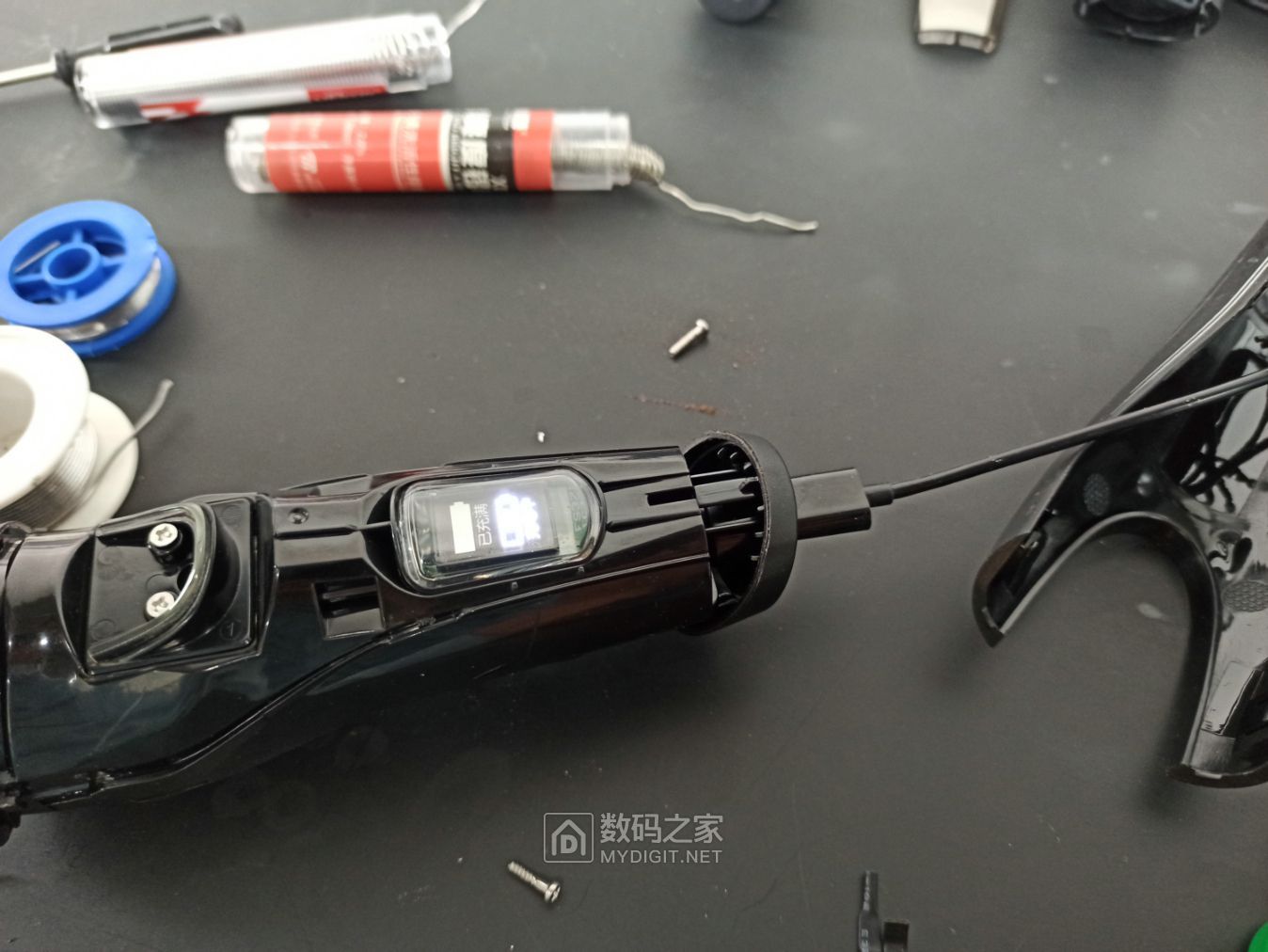

薅羊毛的焊锡丝本来不打算掳的,恰好有几块钱红包。

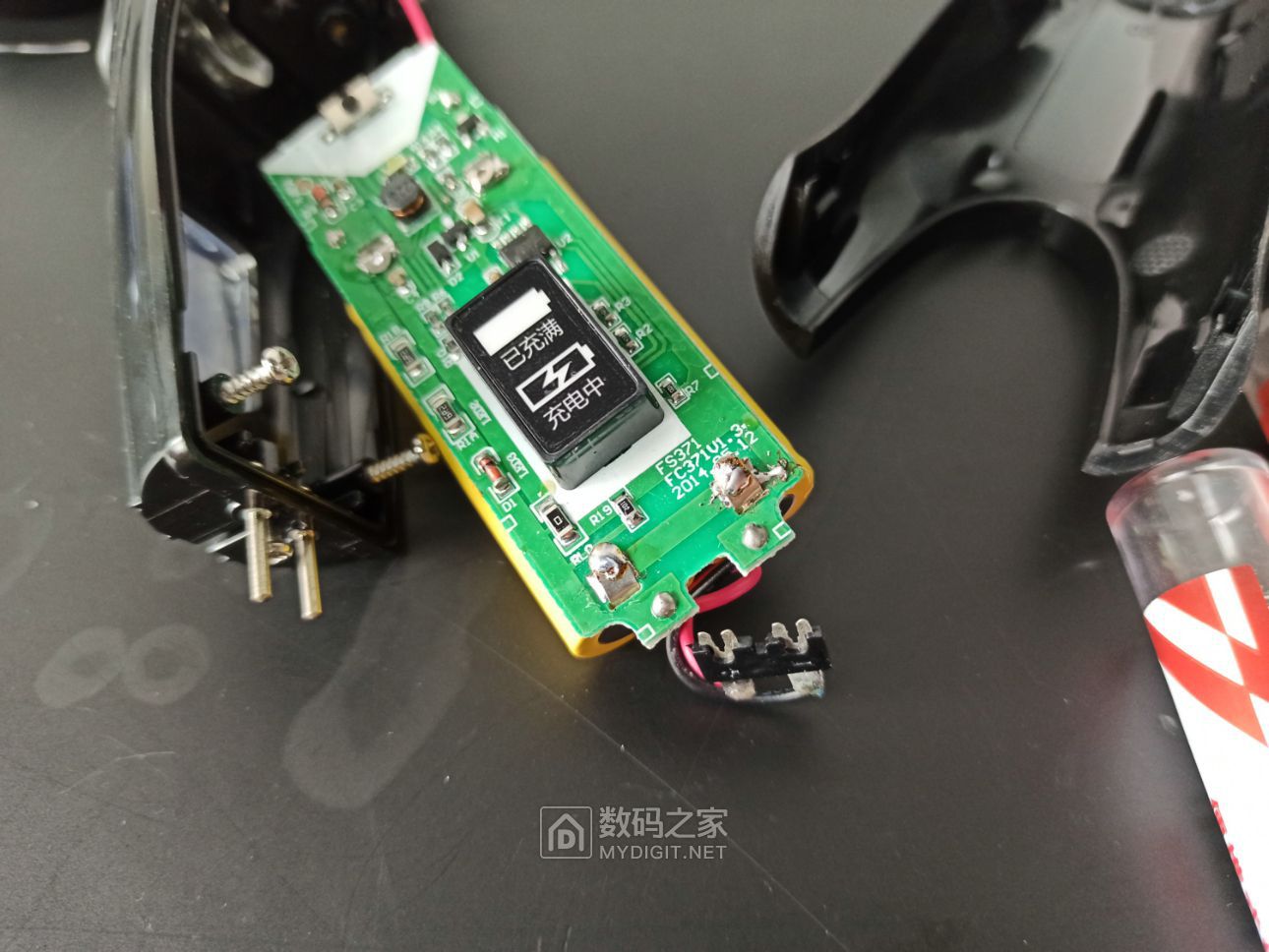

正好同事的飞科剃须刀FS372坏了,拆开看到电池漏液了,
刀头部分也有损坏缺件,让同事买了全新的电池。
我手里有个九新的FS371机身,就拿出来贡献缺失的零件好了,
两台机器差不多,除了外壳颜色,其它基本相同,马甲。

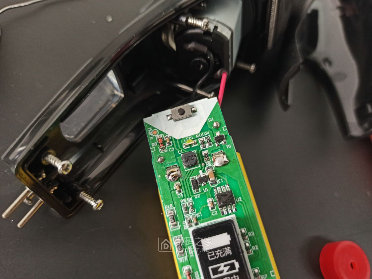

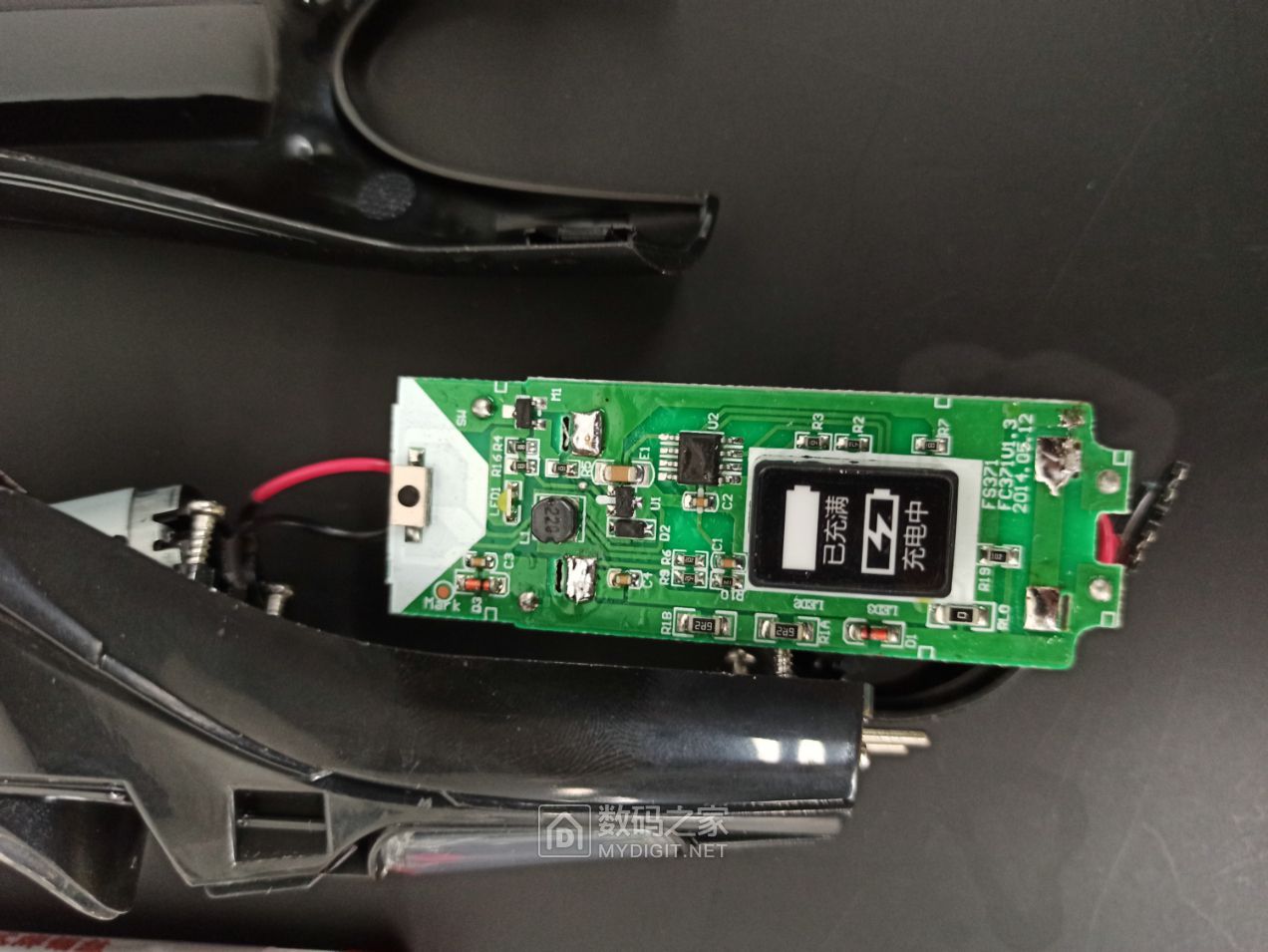

充电单片机,按键式电子开关

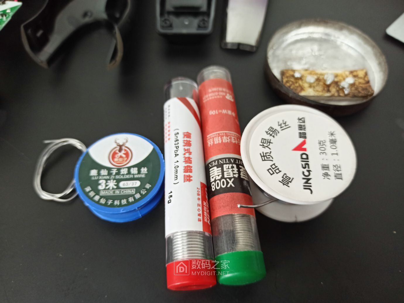

电池上焊锡试试看,左边焊点是0.01¥薅羊毛的鹿仙子,
右边焊点是电池赠送的一截焊锡丝,两个焊点都还算光亮。
左边的焊点是0元薅羊毛的友邦焊锡丝,右边是薅羊毛的晶思达焊锡丝。
明显友邦的最亮,晶思达发暗,很难用,烙铁是牛肉OLED版本的T12,温度设定350度。
换上新电池,补上确实的零件,充电OK,动力强劲。
最后,给薅羊毛的焊锡丝排个名:
友邦>鹿仙子=电池赠品焊锡丝>异固特>>晶思达。
友邦的焊锡丝最为光亮,流动性好,但是直径比较粗,适合大焊点。
鹿仙子光亮和流动性次之,直径细,适合中小焊点。
最差的是晶思达,跟铅丝似的,流动性不好,焊点发暗,调高温度更是不行,易氧化。
建议薅羊毛友邦和鹿仙子个来一份备用。
