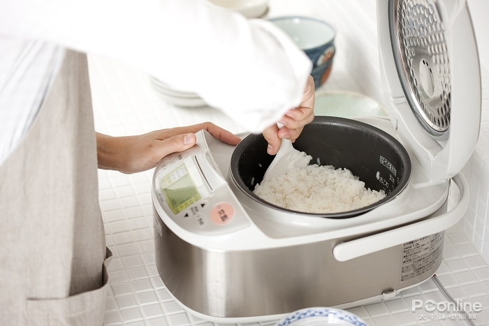

  市面上普通的电饭锅在蒸煮时不会对大米进行其他的处理,而脱糖电饭锅的工作原理则大不相同。
  脱糖电饭锅主要是在内部配置了滤糖釜,在烹饪大米的过程中并不是直接将大米蒸熟,而是在煮至半熟时在滤糖釜内反复用水冲洗大米,析出大米中已经分离溶出的部分淀粉,也就是过滤掉所谓的“米汤”,有点类似于汤捞饭的操作,而这部分米汤最后会流入到滤糖釜下层的收集盒中,无需食用。
  由于此时已经去除掉大米中所含的一部分淀粉,之后再通过双层内胆直接蒸煮出锅的米饭,自热而然就比普通电饭锅煮出来的米饭所含“糖分”要少一些。
