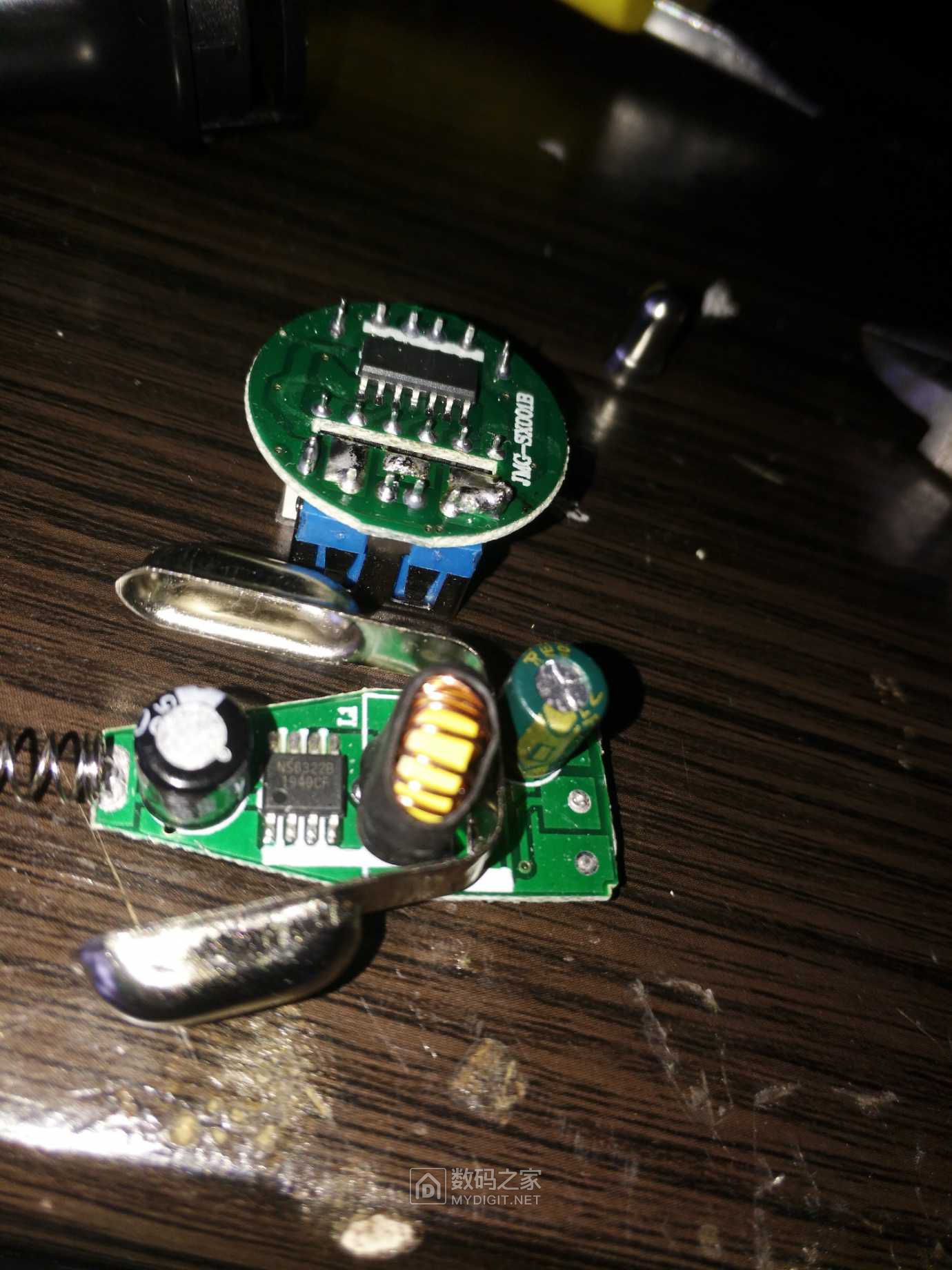

给它拔下皮,看看4.8A是怎么实现的。
NS6322B,最大2.4A的输出,看来多个U口就可以多一倍输出电流了,这算数做得好!

可惜芯片没有翻倍

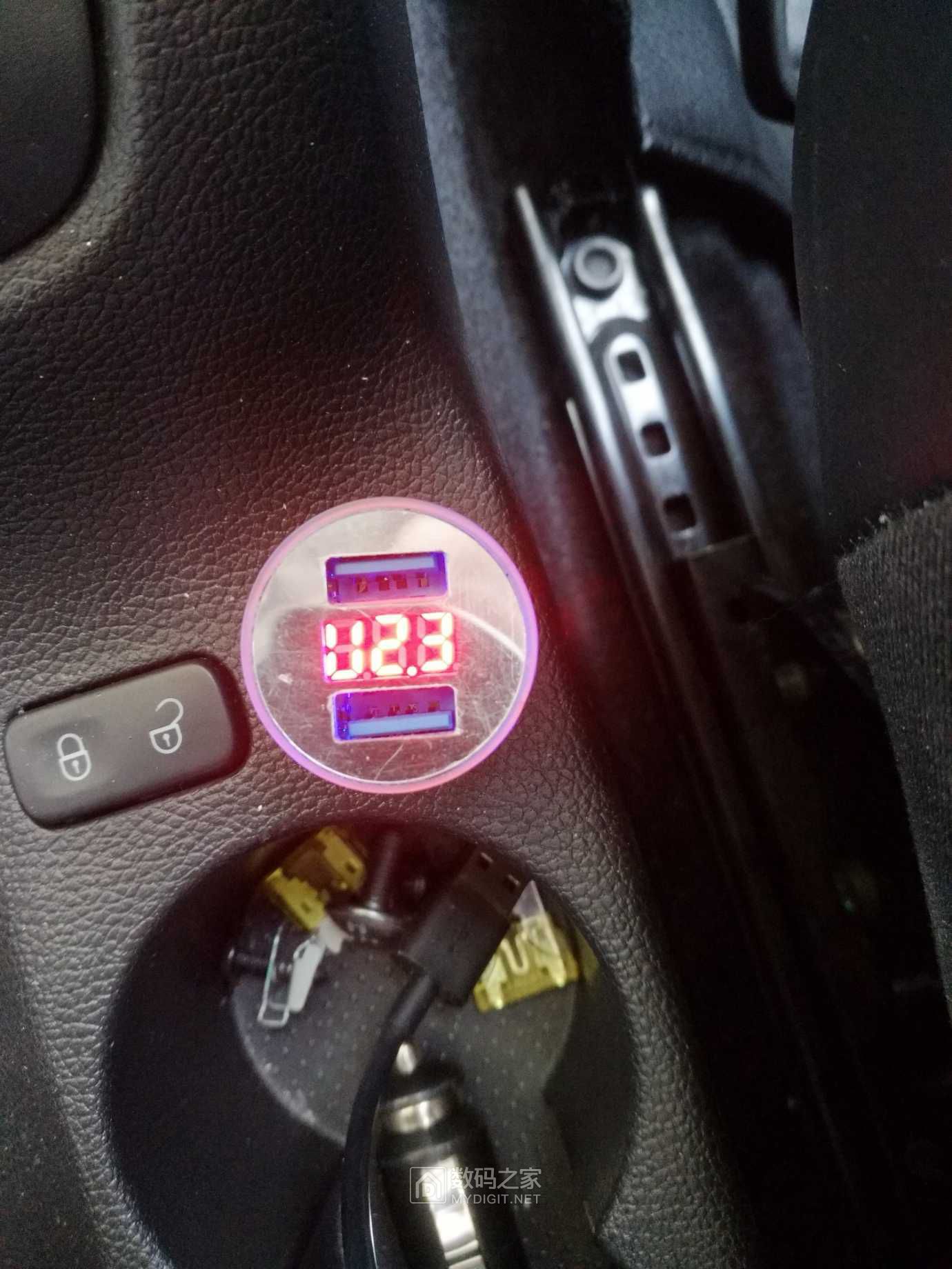

:lol:最后一张图电压显示已经坏了,就用了不到半小时,这质量也是服了!

电流不行,没有快充识别芯片,只有d+d-短路,充的很慢。。。。。。。

性能超过5伏3安输出芯片的话,得外置主开关管和续流二极管扩流,或者双芯片独立输出。至少没遇到7805和限流电阻加稳压管更坑的。不过有些品牌充电宝比楼主更坑,比如品胜羽博和倍斯特小米等,最喜欢把芯片改型号,小米2万双口大号至少有独立输出升压芯片,倍斯特和羽博品胜双口共用一个升压芯片。
