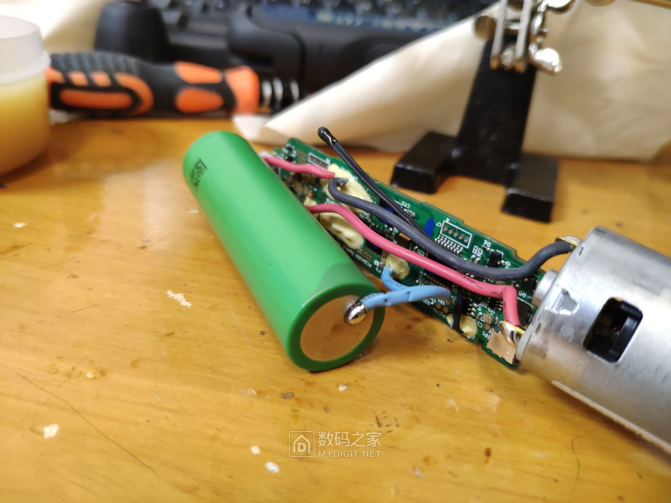

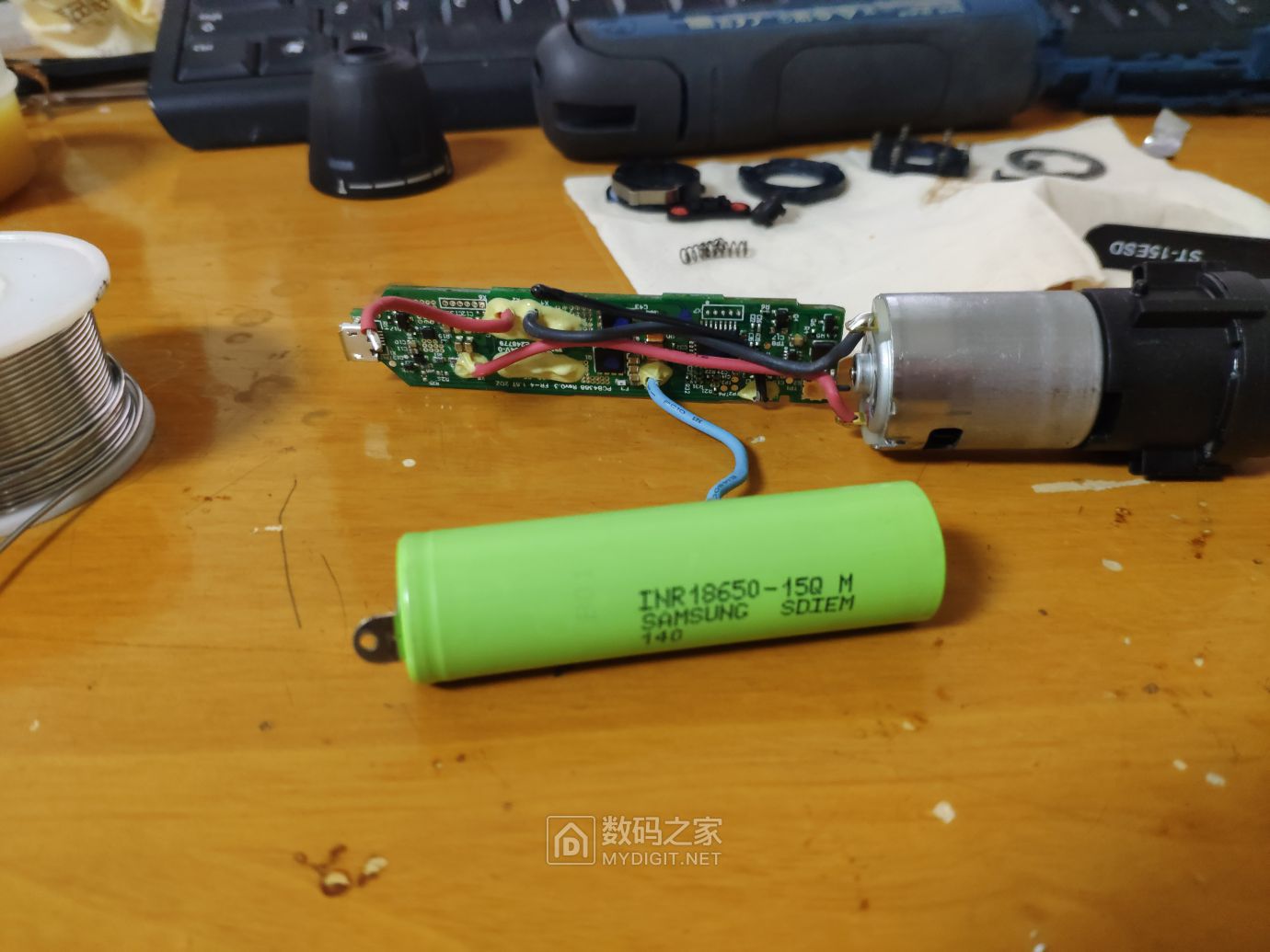

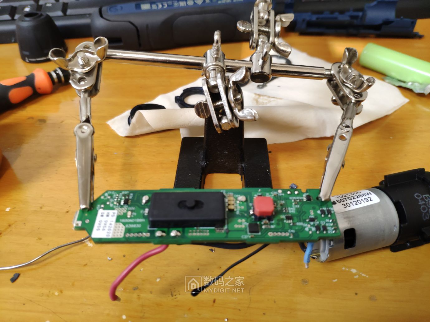

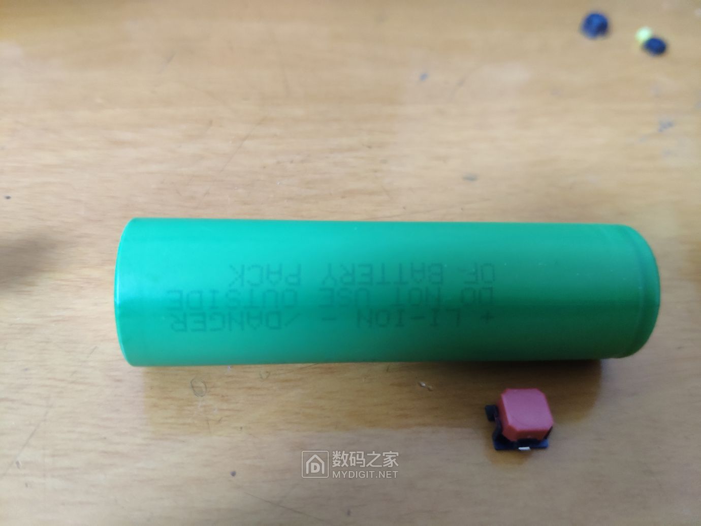

双11入了bosch go2。因为最低档纽力太大,一到手就拆了,去了三根弹簧,拆解电器什么的刚刚好。个人是完美主义者,看到锂电只有1500mah,
特别感谢 onyNoahhttps://www.mydigit.cn/forum.php?mod=viewthread&tid=80775
让我有信心对其进行改造,决定换电池。
清理桌面,恢复原状,充电中
清理桌面,恢复原状,充电中
再来一次,完美
再来一次,完美
350度,直接焊上去
350度,直接焊上去
最后换上按纽
最后换上按纽
拆掉原装电池
拆掉原装电池
准备就绪,开工
准备就绪,开工
工欲善其事,必先利其器
工欲善其事,必先利其器
准备换上去。开关之前拆时不小心搞坏了。只好换了
拆机后全家桶
拆机后全家桶

 楼主| 发表于 2020-11-11 19:42:00 | 显示全部楼层
图片顺序倒了。不知怎么调。请大家反过来看:lol:,鼠标移动到图片上有文字说明

发表于 2020-11-12 07:16:40 | 显示全部楼层
换的什么开关哦  原装开关确实手感不好

我也是双11京东那批139秒的,电池这么小?那我去拆了换个松下3400ma的
发表于 2021-5-9 23:06:53 | 显示全部楼层
可否分享一下更换的按钮品牌、型号或者链接,谢谢!
发表于 2021-6-7 12:02:15 | 显示全部楼层
松下
EVPASDC1A
欧姆龙
B3AL-1003P
B3AL-1002P
ALPS
SKPMAME010
SKPMANE010
SKPMAPE010
SKPMBHE010
