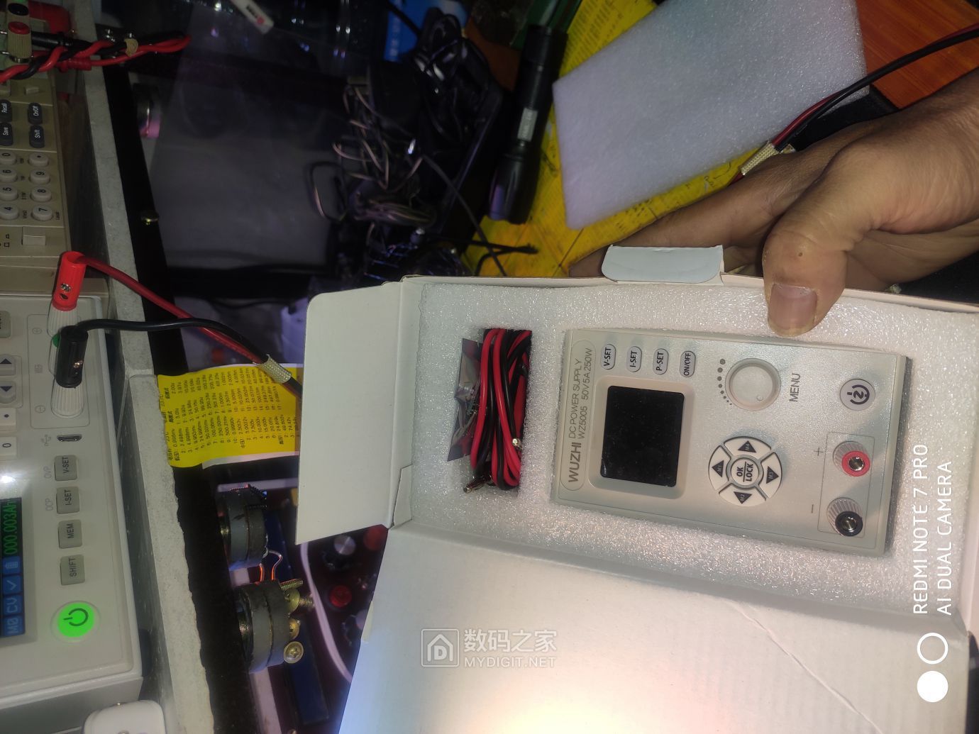

       本文是拆解过程:
前面板
后部,双层主板完全是卡扣固定,无螺丝
取下编码旋钮
+ — 输出接线柱需要焊下来
可以分离了
唯一散热片上有颗螺丝
4只管子应该是RU7570L---N沟道 75V 70A MOS管,RDS (ON) =9mΩ
U2无型号----像是驱动4只管子的芯片
单片机 存储器 晶振
体积与zt-x万用表对比
官方的尺寸参数
主机和附件
包装
无治WZ5005 数控可调直流稳压电源参数
