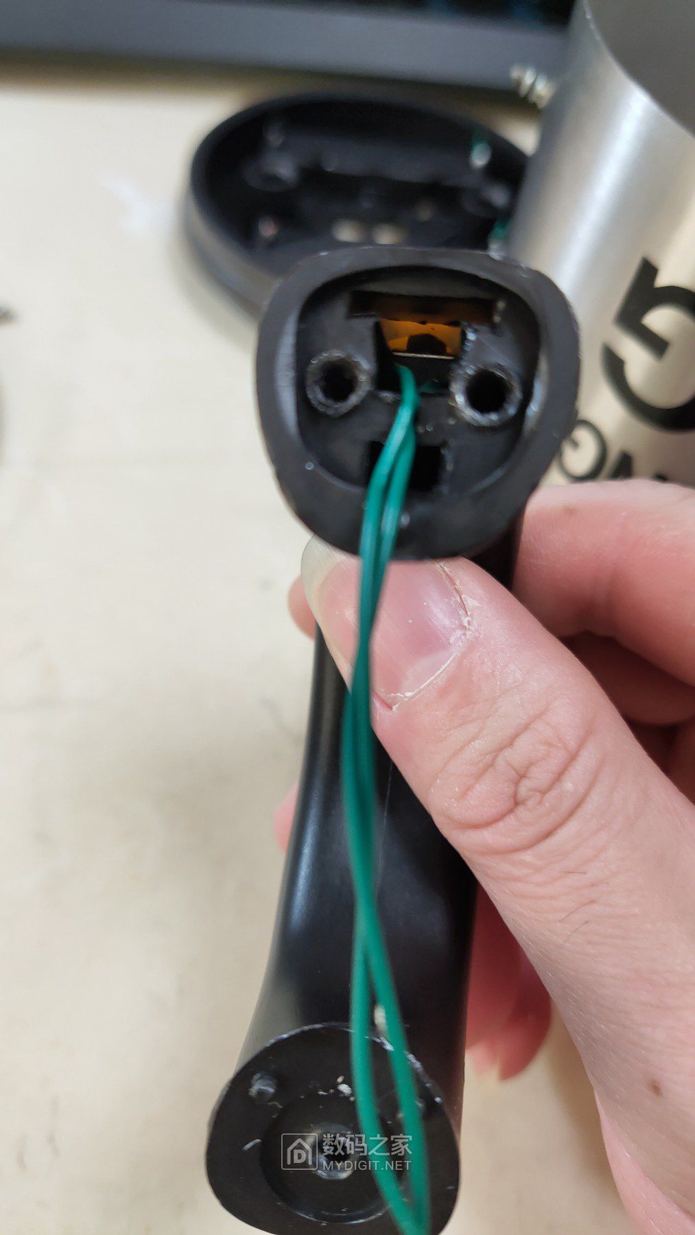

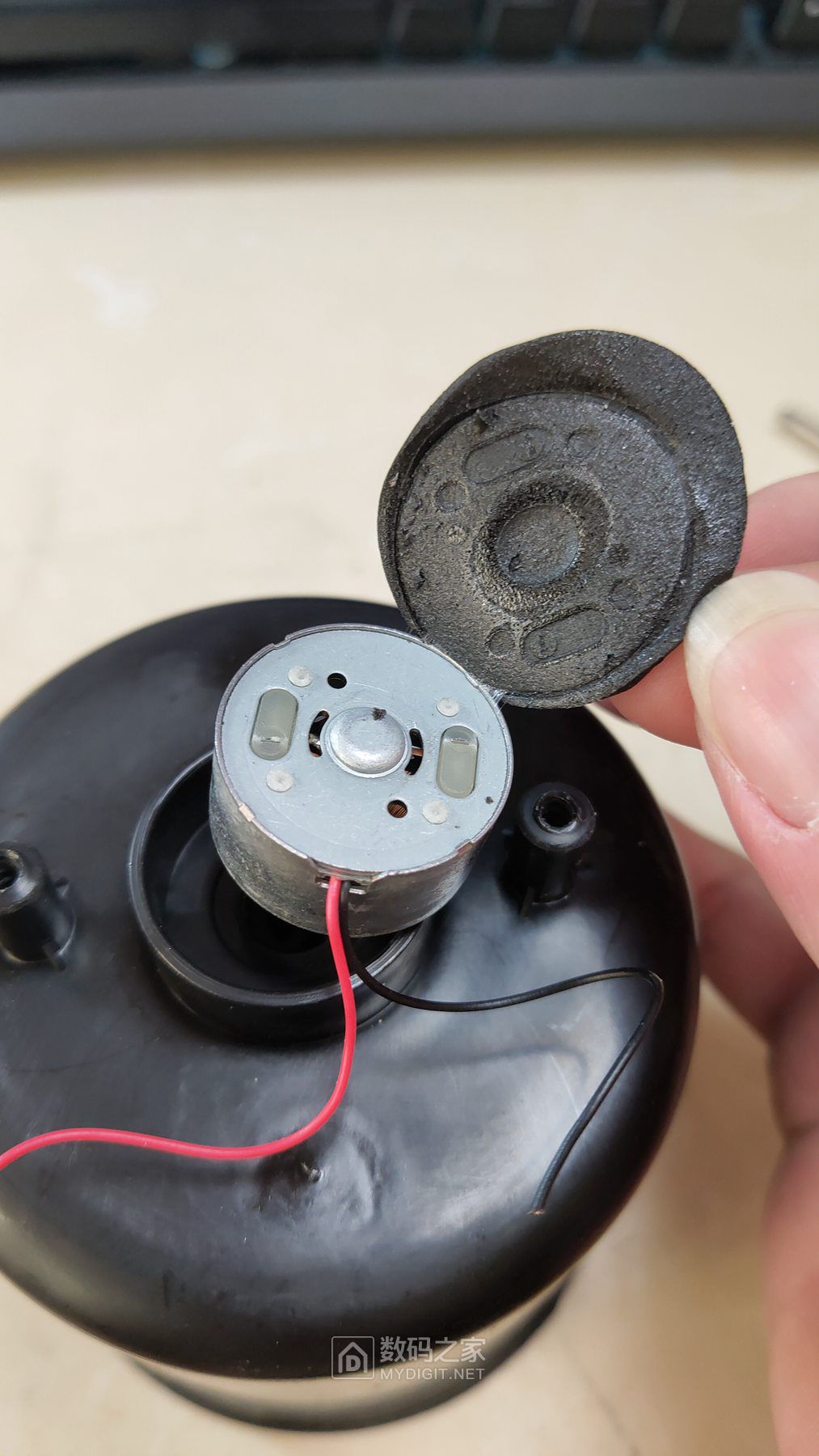

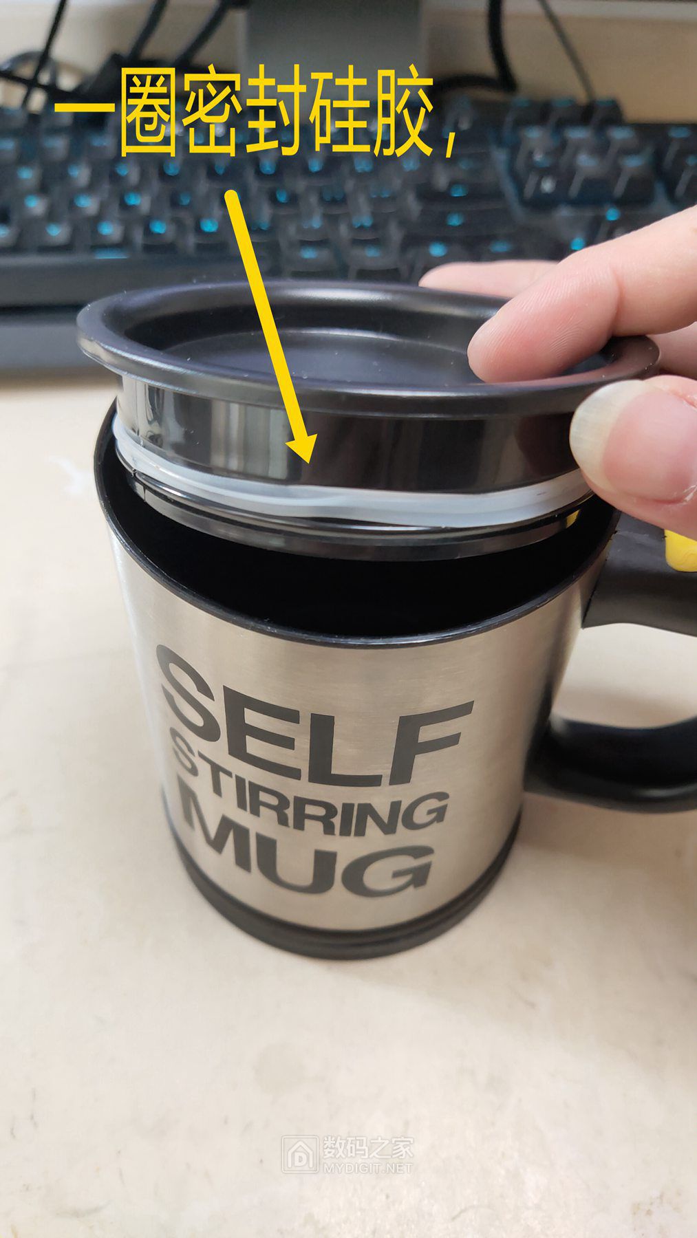

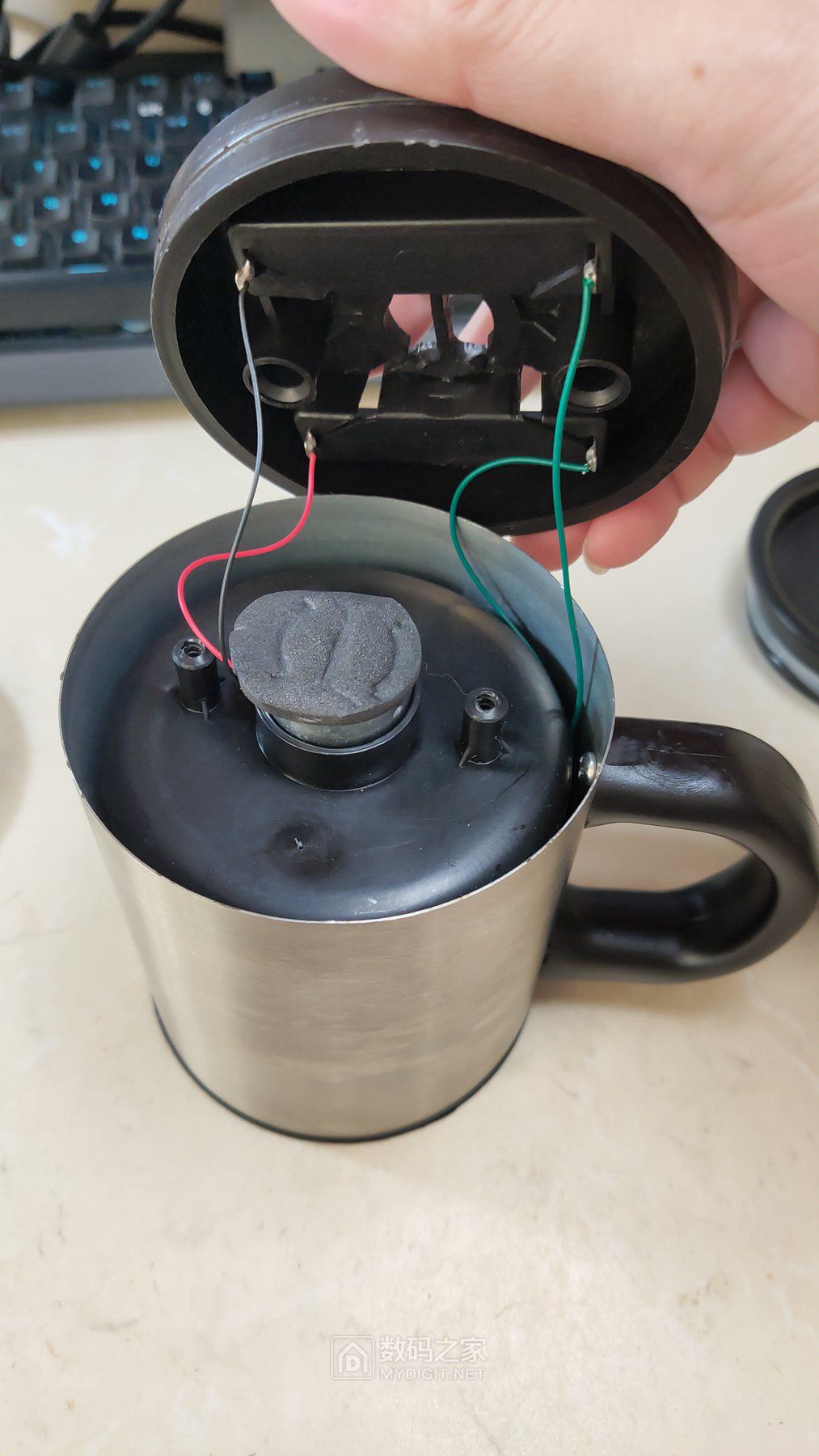

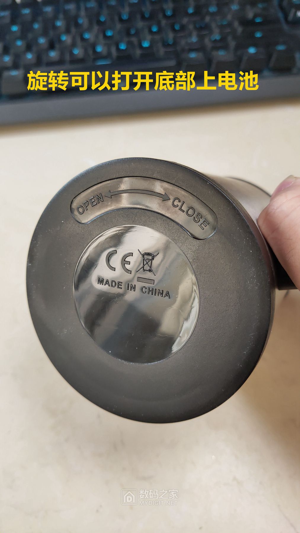

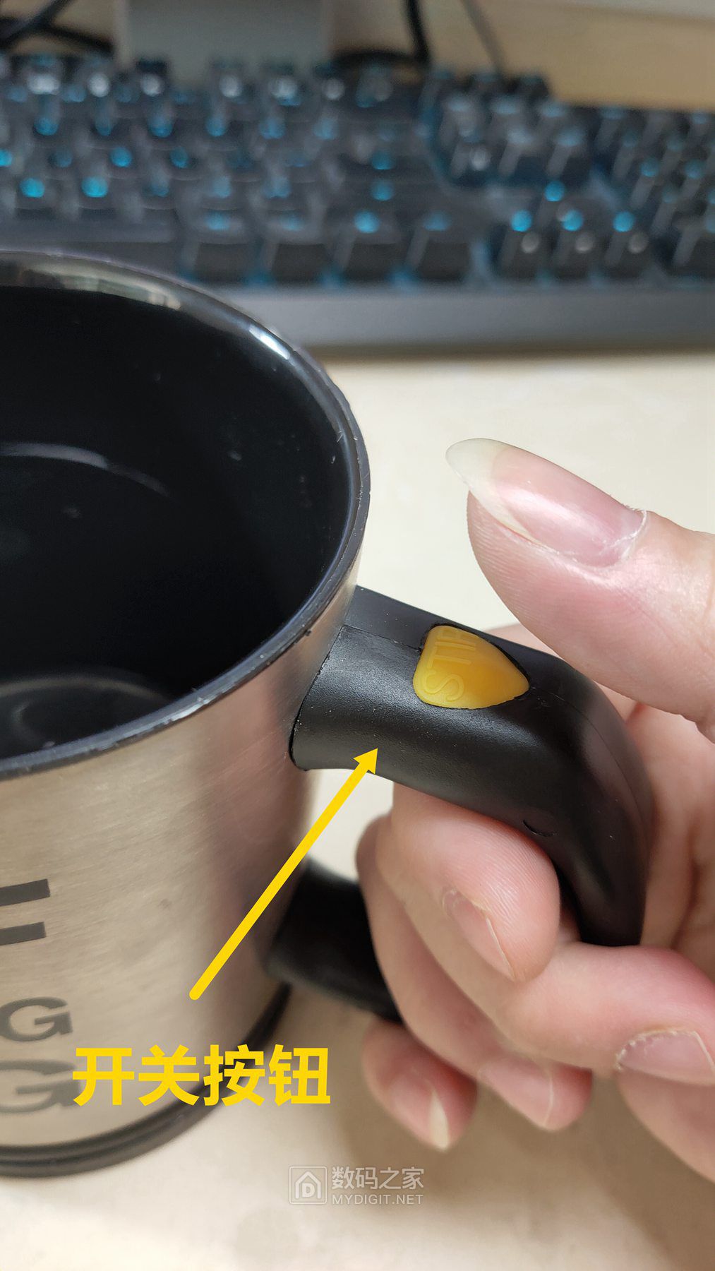

女同事买咖啡送的搅拌杯送我拆解了

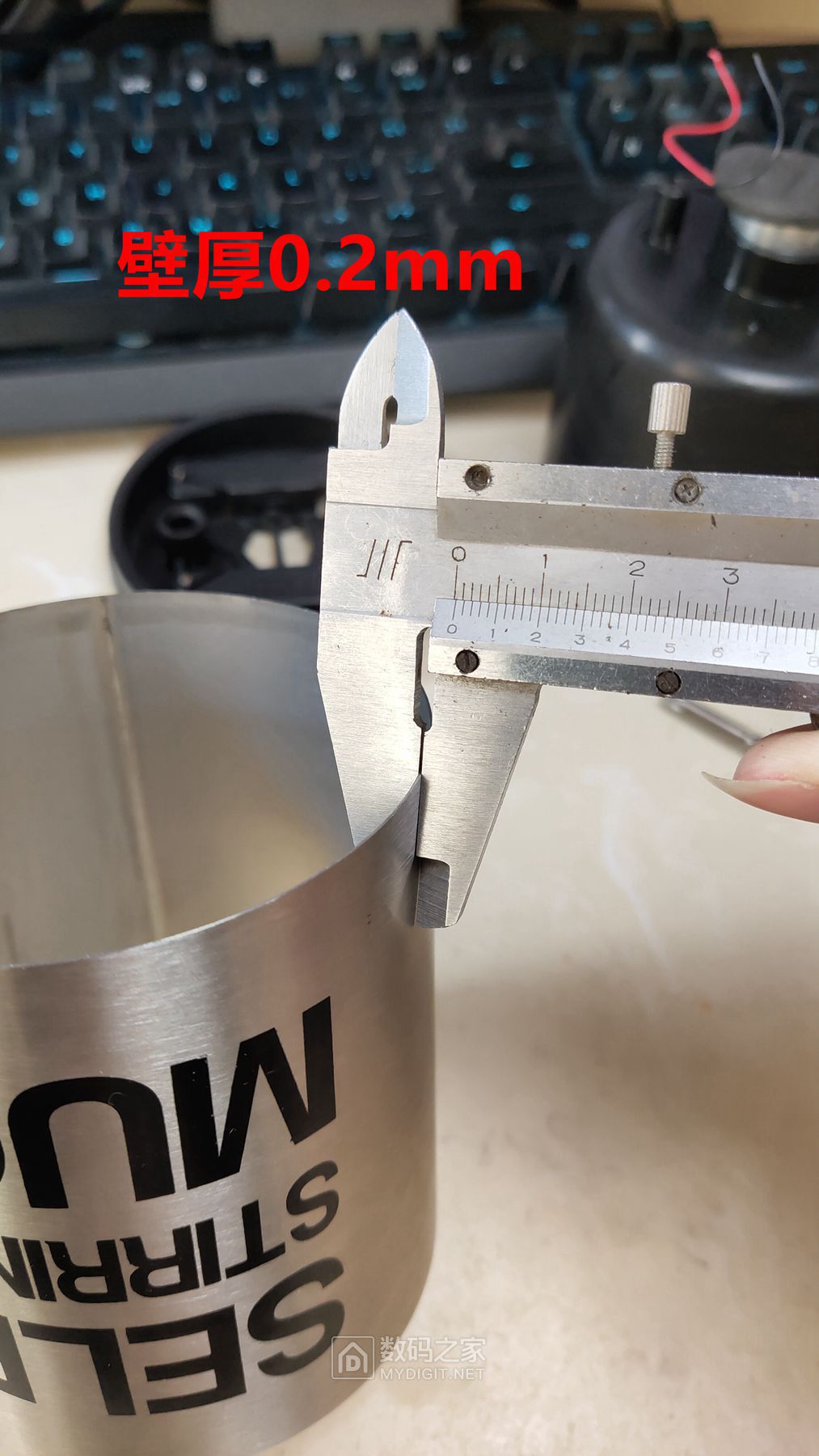

发表于 2020-11-12 15:30:21 | 显示全部楼层
这样用卡尺量带弧度的壁厚是不科学的,尺寸偏大,应该用卡尺前面带刃的部分量才准确

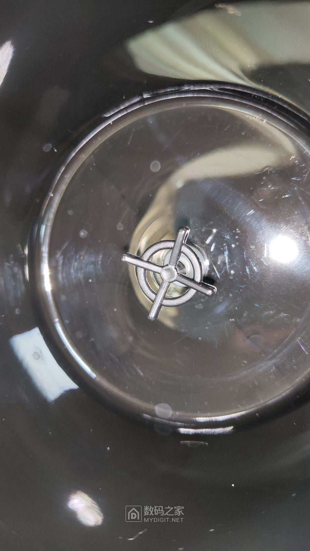

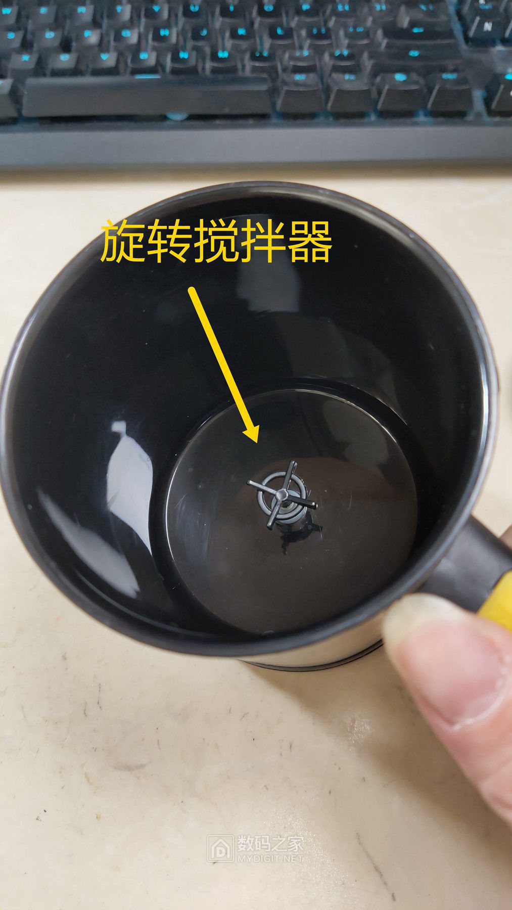

发表于 2020-11-12 15:30:50 | 显示全部楼层
这时间长了会漏水吧,电机就废了,见过有用磁力带动搅拌棒的

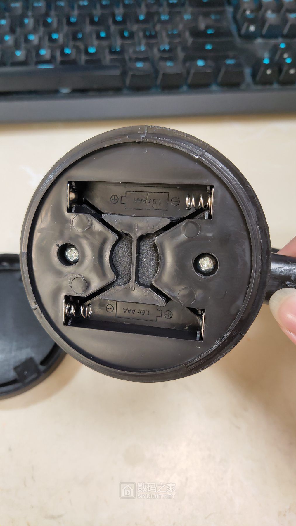

发表于 2020-11-12 15:48:38 来自手机浏览器 | 显示全部楼层
真简单,感觉有漏水的可能,最好还是别用,这马达也像旧的,都轻微生锈了,生锈位置就在电源线旁边的凹槽里

确实有漏水的风险,还是磁力搅拌靠谱些

发表于 2020-11-12 16:58:33 | 显示全部楼层
应该是用一根小磁棒搅拌的
