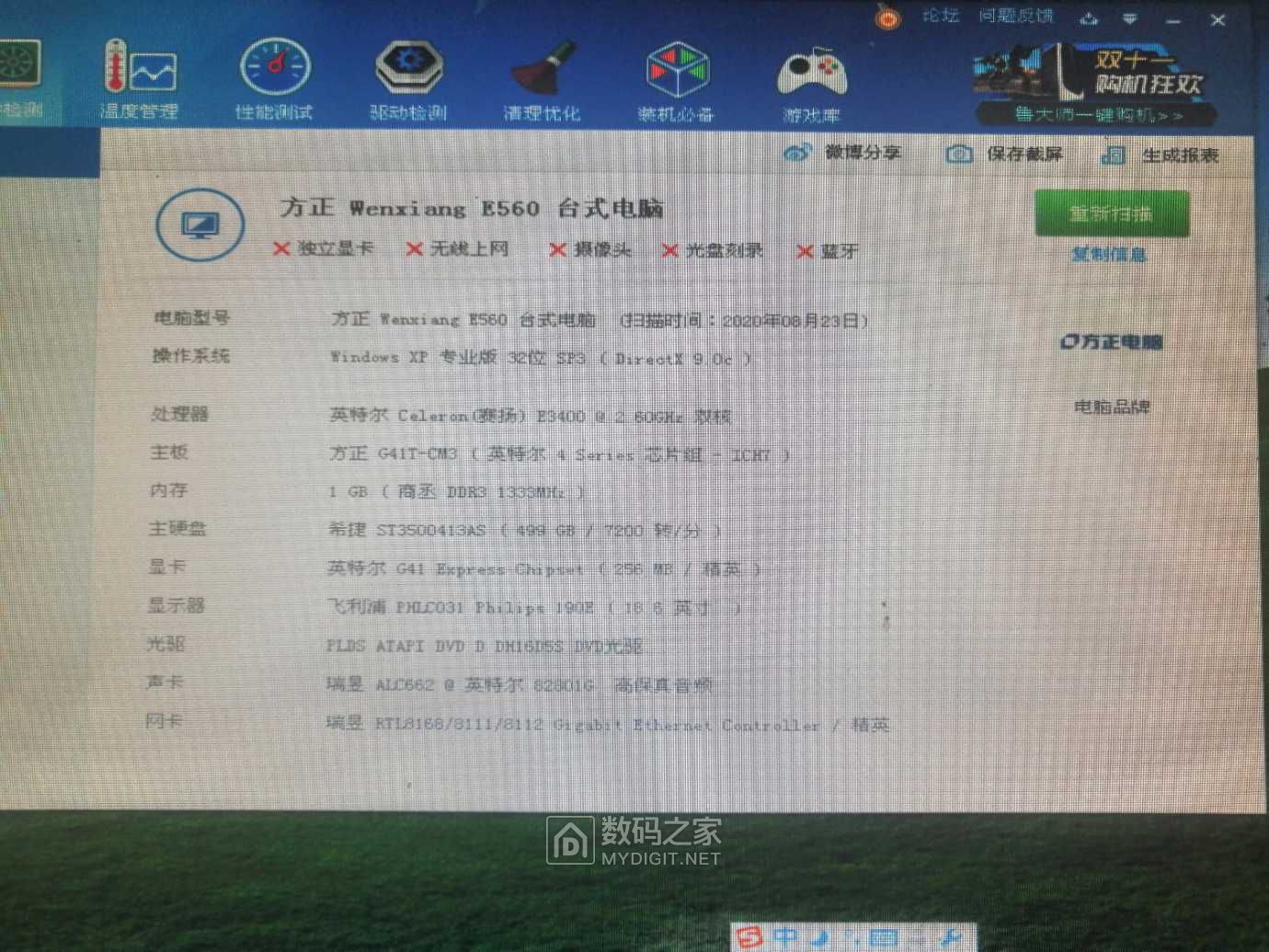

公司的电脑,一打开WPS,或者是加载办公软件反应就会很慢,打印票据的时候加载新票据也非常的慢,公司的这些老爷车我也懒得折腾。而且由于一些原因,换电脑或者是升级的话,公司是不报费用的。得自己掏腰包,想用最低成本来缓解一下,给他加个2g旧条,2g+1g,这样会不会稍微好一点?听说g41的兼容性都比较差,买个什么样的旧条好呢?本人是个门外汉:funk::funk:

这个加内存是要好一些的。不过系统可以重新安装一下。ddr3内存还不是很过时,也很好买到。

CPU/内存/硬盘都换下可能还能用。
CPU上个E8或者Q9就好。
内存+2G。
硬盘+个SSD,不用多大,买个64或120G的,将系统和软件装进来。

买同品牌同型号的内存条一般不会有问题,最好频率也相同

系统装32位的WIN7,占用内存小。所有杀毒软件和安全卫士,助手都不要装。

把E3400换成E8400,内存加一条2G,硬盘换成固态的,应该勉强可以了

我用的旧电脑就是G41平台的,你这换cpu,加内存,效果立显。
我用的cpu是q8200,内存6g,装win7还行,办公绝对没问题,浏览淘宝不卡。

这机子加2G内存,系统重装精简版win7,做好常用部署后,系统备份GHO,并保存到其他地方,
平常使用的软件也用U盘或其他电脑备份;总之千万别碰任何管家,大师,卫士之类的万恶之源软件。
这样搞好之后,应该文字类办公是没问题的。

cpu和内存都是瓶颈,上tb淘一下,13包邮e8300还送硅脂,20包邮2g d3。

回收站4G*2,SSD128G,,,,,,淘宝E8400,,,,原机上的东东放抽屉里,,,以后换回好报废
