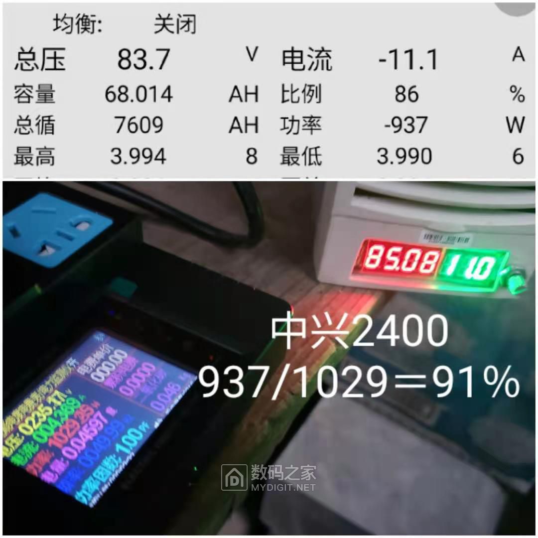

中兴2400改的0~120V 0~25A可调电源
各种负载电压~电流下~都是接近100%的效率
为了对比 国产冲都设置到跟国产充电器一样的输出电流,进行横向对比。
后续会上一些我能测试各个样子的国产充的效率测试
某宝卖的充电器 88.2V10A 功率到没虚标,效率极低,看中体积小丢车上方便,捡了一个回来丢车上用,用自己的电从来不用。。。。
大佬指点交流功率计算不对。找来个功率计再测试一遍。。
2400
10A 21s
5A20s
