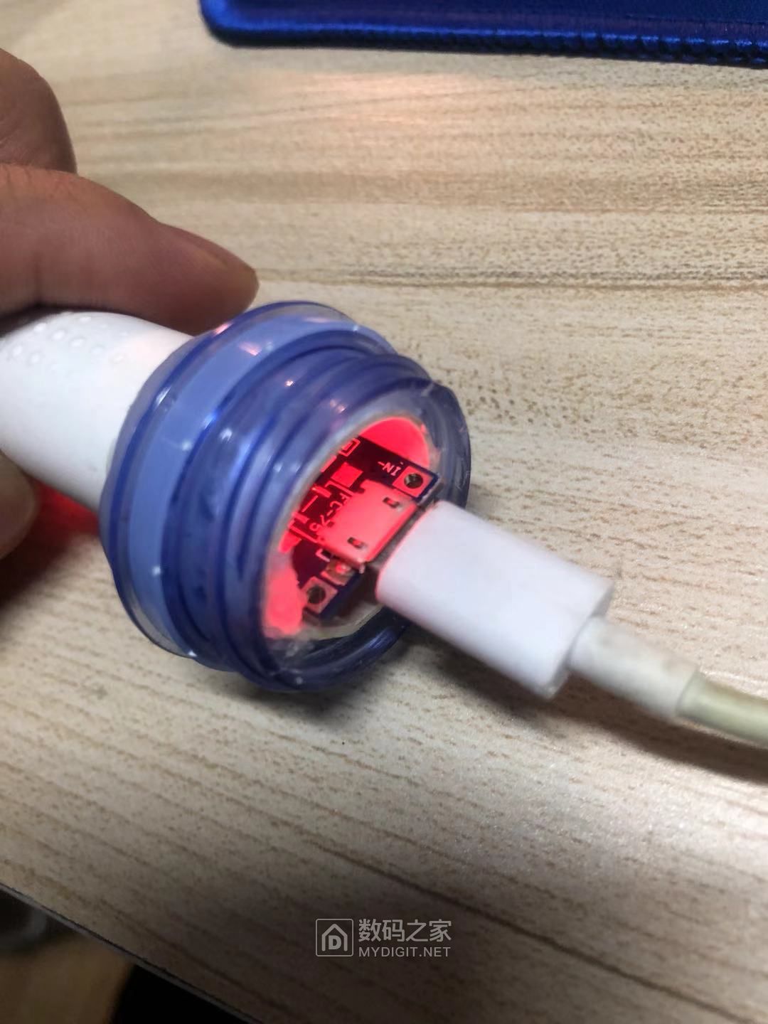

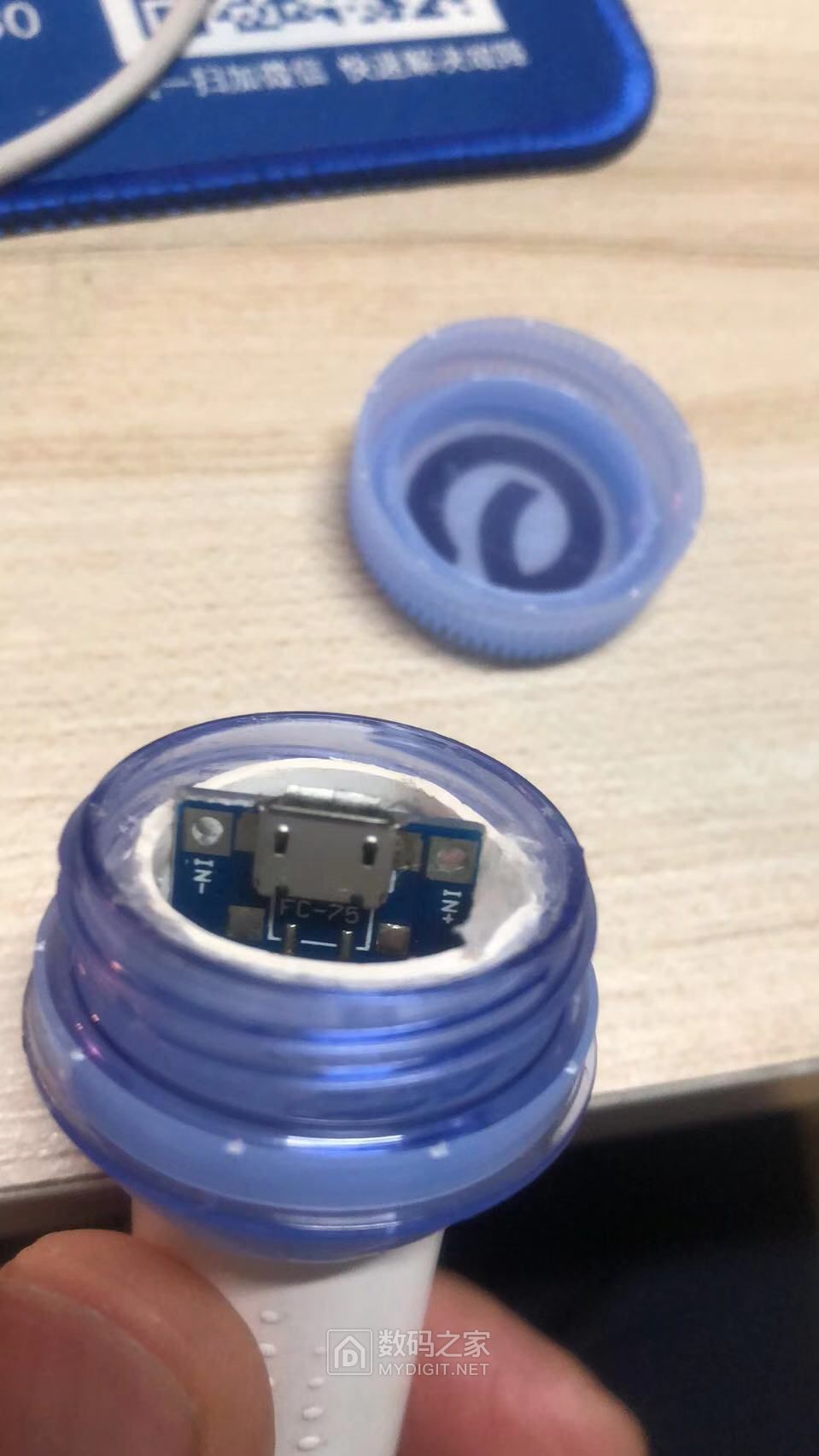

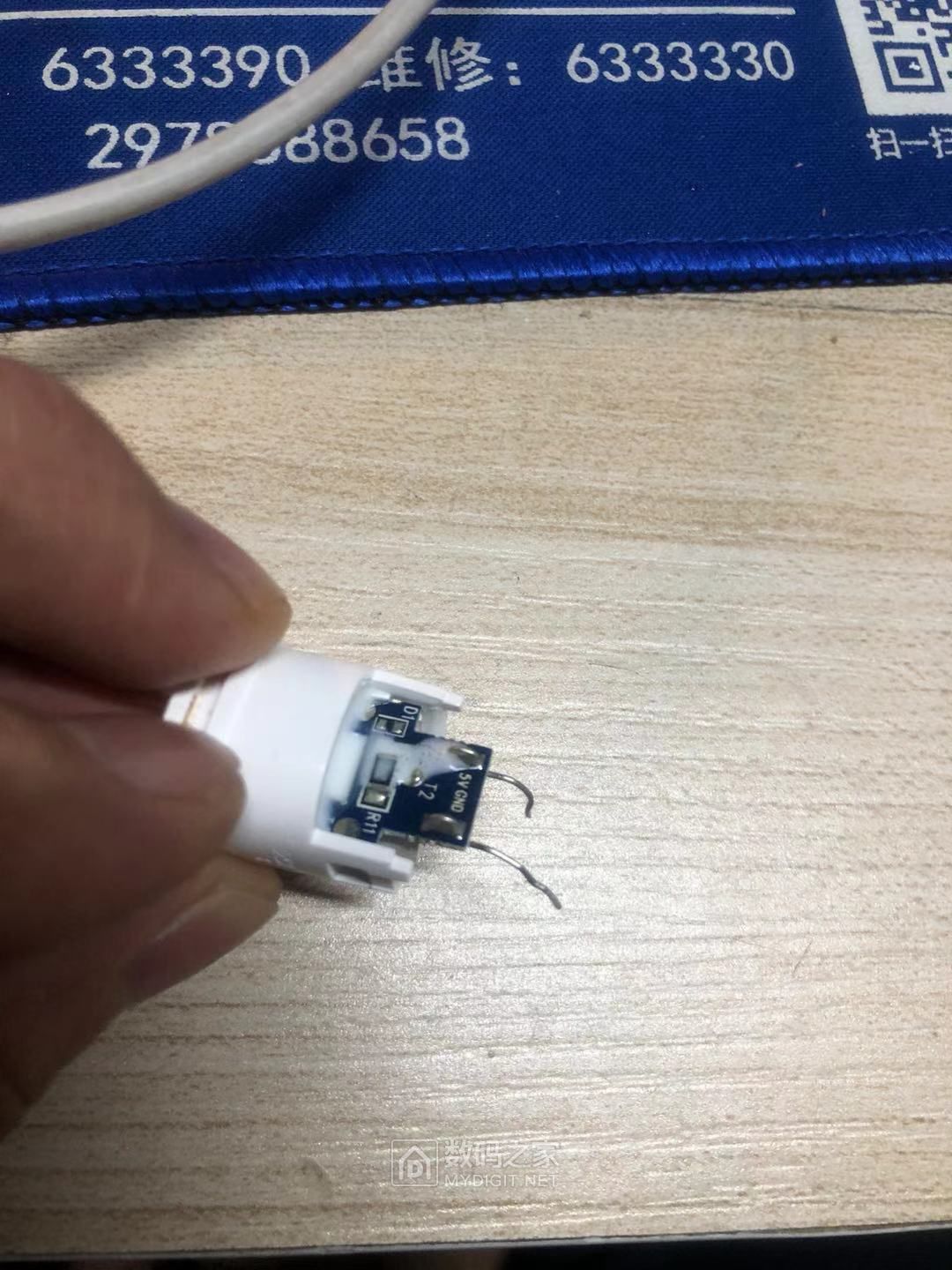

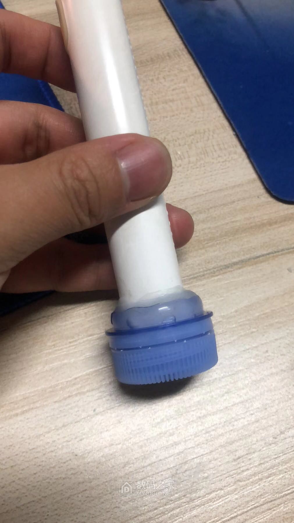

电动牙刷出现充电不了问题,主要还是防水不好更换新的充电板,用矿泉水瓶头胶尾部起防水
充电板故障
新的充电板
充电正常
防水

颜色还挺协调的,热熔胶粘的吗?怎么我用热熔胶每次都粘的像鸡屎似的
 楼主| 发表于 2020-11-23 11:22:19 | 显示全部楼层
是啊,用胶枪就不会,另外热熔胶好点
 楼主| 发表于 2020-11-23 11:23:02 | 显示全部楼层
问题不大,还是继续使用
发表于 2020-11-23 11:51:55 | 显示全部楼层
用热风枪吹,胶表面会平缓
发表于 2020-11-23 12:55:00 | 显示全部楼层
支持一帖
小瓶盖
解决关键问题。

发表于 2020-12-27 08:04:42 | 显示全部楼层
这样搞像什么?思路不对。不该把充电板装在牙刷上,应该把输出用小插头插在牙刷上充电,那样就完美了。
