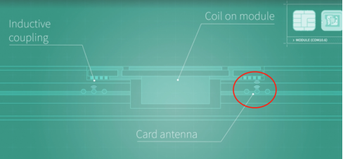

英飞凌的Secora Pay采用了Coil-on-Module (CoM) RFID封装,以及最新开发的天线,专门为从海洋回收的塑料或木材制成的信用卡所设计。这种创新的双接口芯片封装技术旨在增加智能卡的耐用性和鲁棒性。这是全行业最薄的支付模块,可进行低成本制造和大规模部署。

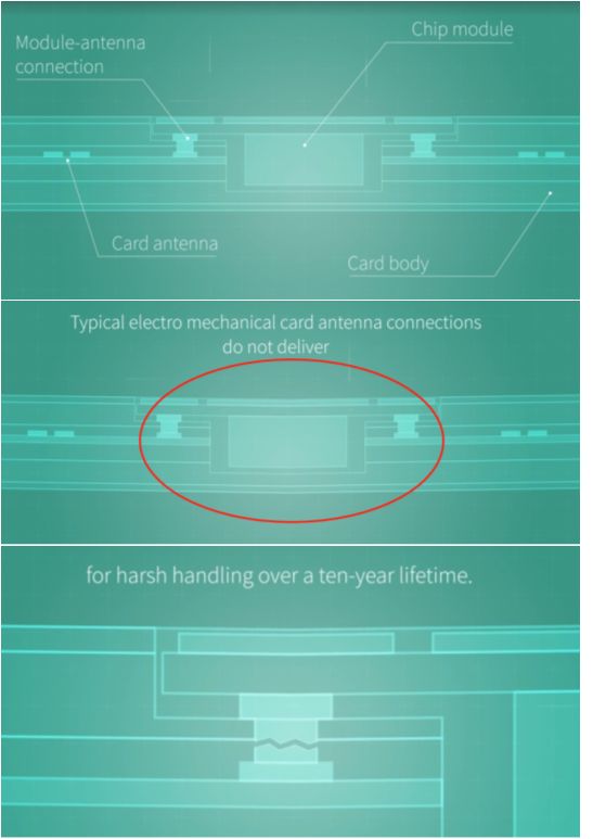

通过英飞凌经过现场验证的感应耦合即插即用封装技术制造的 CoM DIF卡可为客户提供从基于接触到非接触过渡的智能解决方案。CoM封装以聚碳酸酯组件为亮点,很符合政府身份识别卡或支付卡在安全及坚固性方面的要求,轻松克服现今双接口卡设计的弱点。此外,由于一根天线支持所有芯片/模块的组合,他们还能从一个简化、安全的供应链中获益,并降低库存水平。

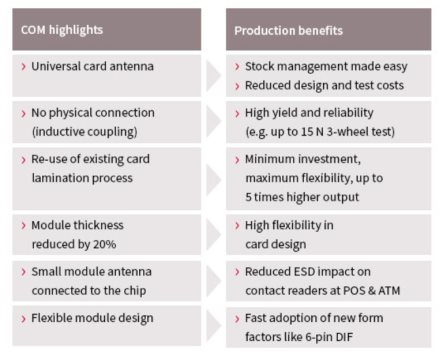

支付芯片模块的厚度只有0.32毫米,比市场上的其他解决方案薄50%,轻70%。因此,CoM模块提供了更高的灵活性,而基于最新技术的铜线天线设计更容易嵌入到所有已知的嵌板材料中,包括回收的海洋塑料。此外,在电子卡层压过程中也不需要添加额外的粘结元件。

英飞凌支付和售票解决方案产品线的负责人Bjoern Scharfen表示:“英飞凌的线圈模块技术是非接触式和双接口支付卡的一大创新。”芯片模块和卡天线之间的通信是基于射频(RF)链路,不需要电气连接。“通过使用CoM,我们的芯片解决方案可以很容易地集成到由不同材料制成的非接触式卡中。制造商可以灵活而经济地改变信用卡设计,为消费者提供可持续、持久的产品。”

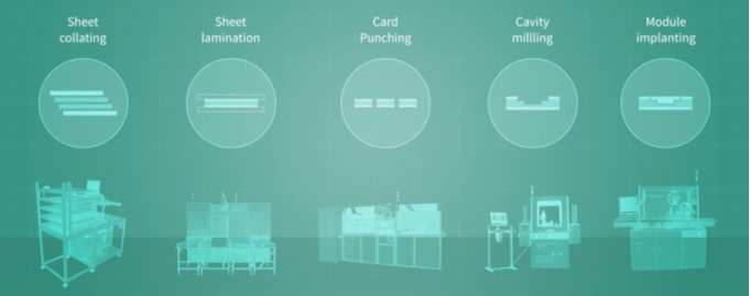

CoM技术允许非接触RFID卡在基于接触卡的标准设备上生产,所以无需在特定机器上进行新的投资。
