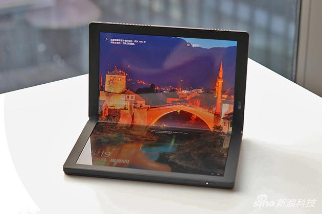

  ThinkPad X1 Fold由一块13.3英寸的屏幕和一个键盘以及一根手写笔组合而成。这样的组合与我们已经熟悉的可插拔二合一平板基本一致,可以认为ThinkPad X1 Fold 的本质仍然是一台二合一设备。
展开是13.3寸大小
  折叠屏是X1 Fold的最大看点和卖点。把屏幕合上之后,整个机子的面积骤然缩小一半!从一台大Pad变成了16开的书大小!想想看,上次见到这么小巧的笔记本电脑,还是当年性能极低的EPC吧。
折叠后的大小

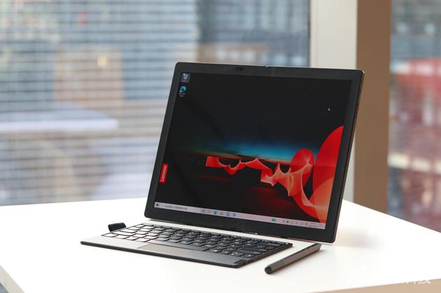

键盘可以直接吸附在机身上
  这款键盘通过蓝牙与主机实现连接,可通过磁性吸附到没有摄像头的屏幕一侧,当屏幕合起时,如果机身的电量超过50%。可为键盘进行无线充电,科技感十足。
键盘可以添补屏幕间的空隙
  另外,当屏幕合起时,键盘刚好能够填充屏幕之间的缝隙,让X1 Fold在折叠状态下看起来也更加美观。为了以防万一,键盘边上还有个Micro usb可以给键盘补电。虽然没有了小红点加持,但键盘的手感也是非常不错的,键帽很稳定,手感绝对是上乘了。
  键盘左侧配有笔套,可以将随机配备的手写笔收纳其中,笔的功能就不多说了。这个手写笔对于需要绘画或者签名等功能的人来说,可以算是必不可少。手写笔采用USB Type-C 接口充电,和机器可以共用充电器,很方便。

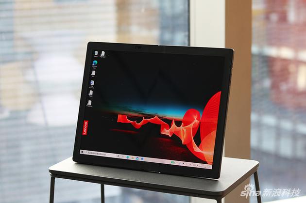

  接下来聊聊使用感受,把ThinkPad X1 Fold当做一台 13.3 英寸的笔记本,接上蓝牙键鼠即可变成生产力工具,在桌面上把它当做传统 PC 使用。这种状态下最大的遗憾就是屏幕的角度不可调整,默认状态下屏幕近似于 90 度的直角,使用起来会比较疲惫。
大屏使用模式
  不过在这种形态下,大屏幕带来的体验还是非常舒适的,4:3 的屏幕比例左右分平时带来的视野是很宽广的,左侧 Word、右侧网页的状态下获取信息的效率远比 16:9 的屏幕强大。

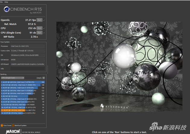

CR15测试成绩
  不免俗地简单跑个分,i5-L16G7 的性能表现与十代低压i5差距不大,相对于同样采用了这颗处理器的其它产品来说,ThinkPad X1 Fold 的性能表现更好一些。

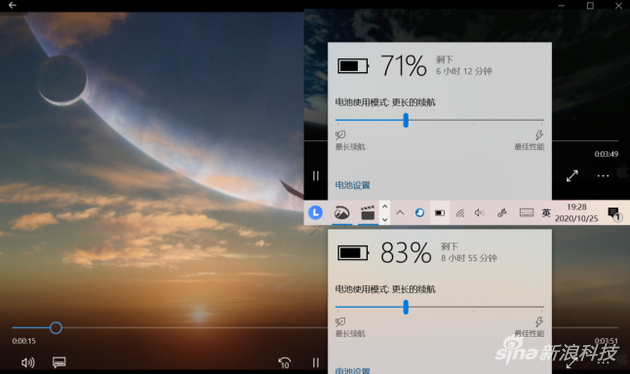

  在续航部分,ThinkPad X1 Fold采用了50Whr的内置锂电池,在同尺寸的笔记本当中并不算大,我们将屏幕亮度调至 80%,音量调至20%,打开WiFi并连接至互联网,使用Windows 10内置播放器连续播放一段1080P视频对其进行续航时间测试。
屏幕完全展开
  屏幕完全展开的情况下,一小时耗电 12%。

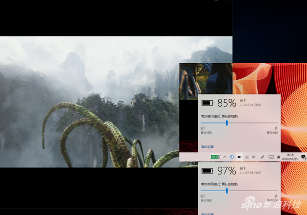

折叠屏幕
  在连接键盘只使用一半屏幕的情况下,一小时同样耗电约12%。由此推测 ThinkPad X1 Fold 的续航时间大约在7个半小时左右,屏幕状态对整体续航时长影响并不是特别明显。
