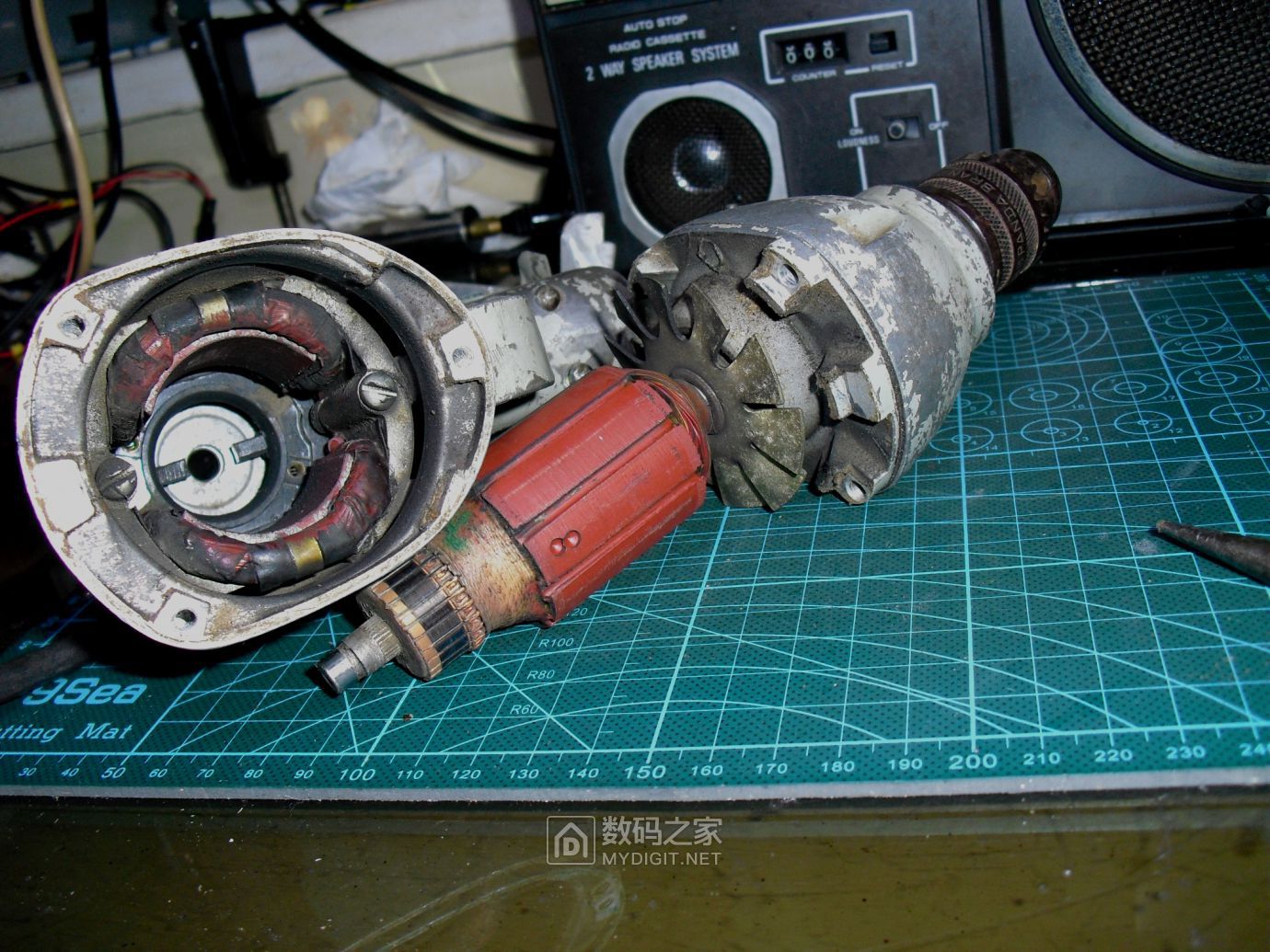

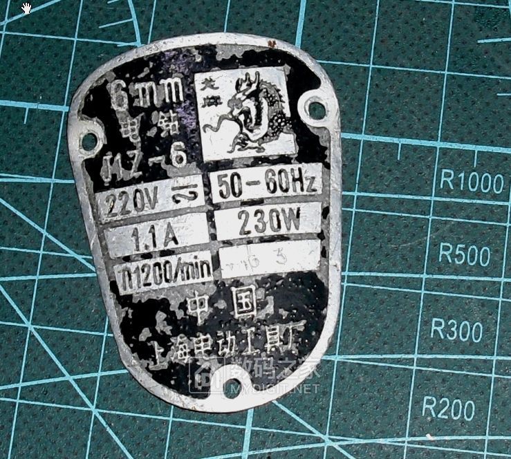

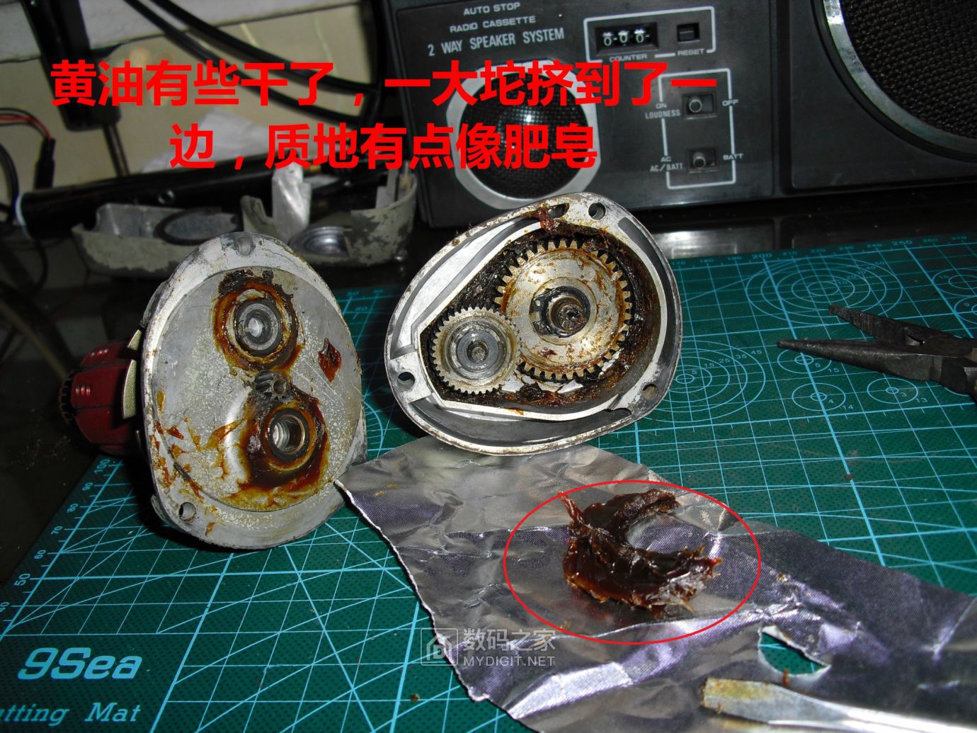

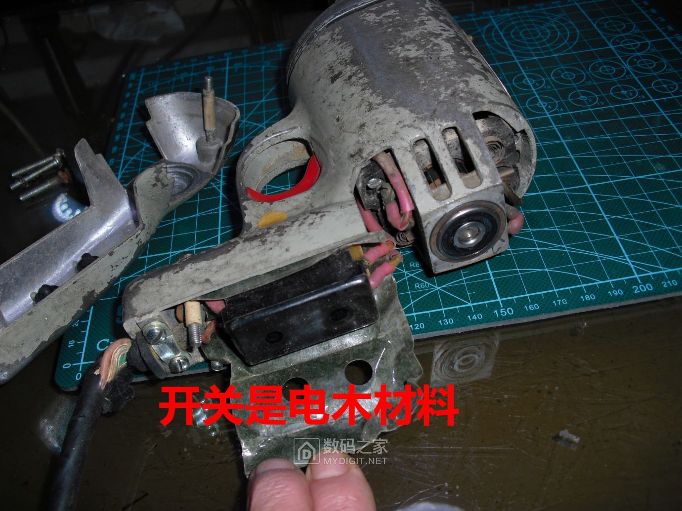

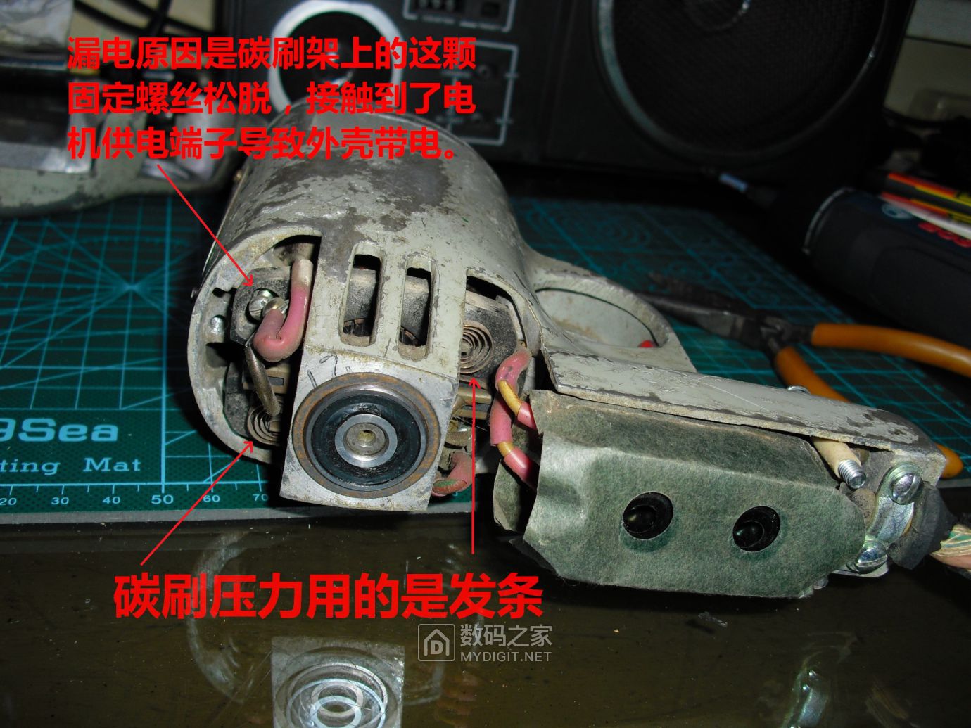

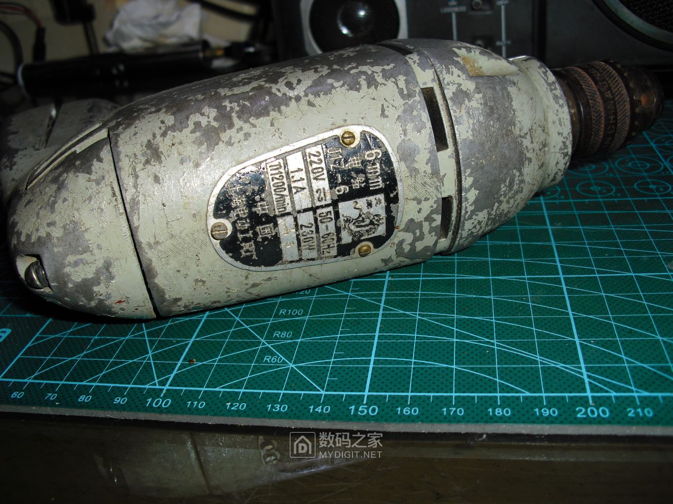

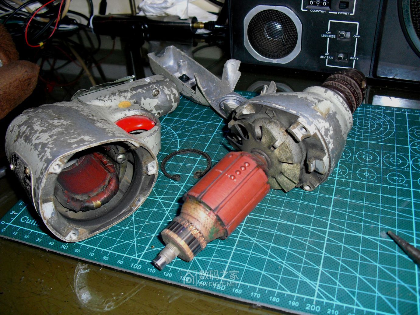

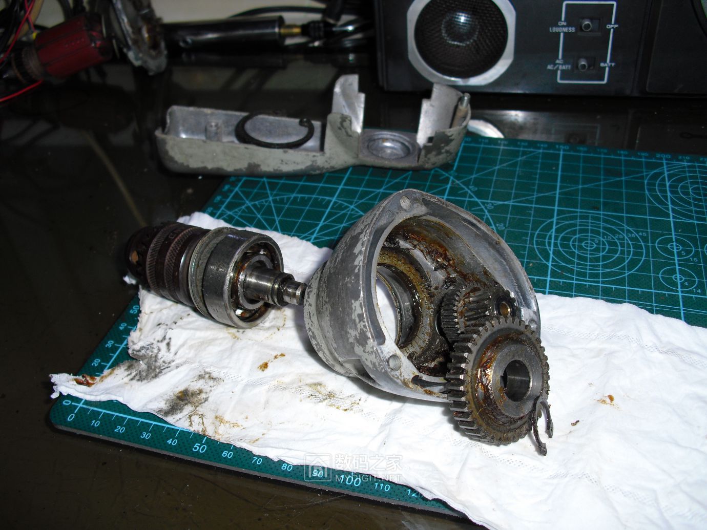

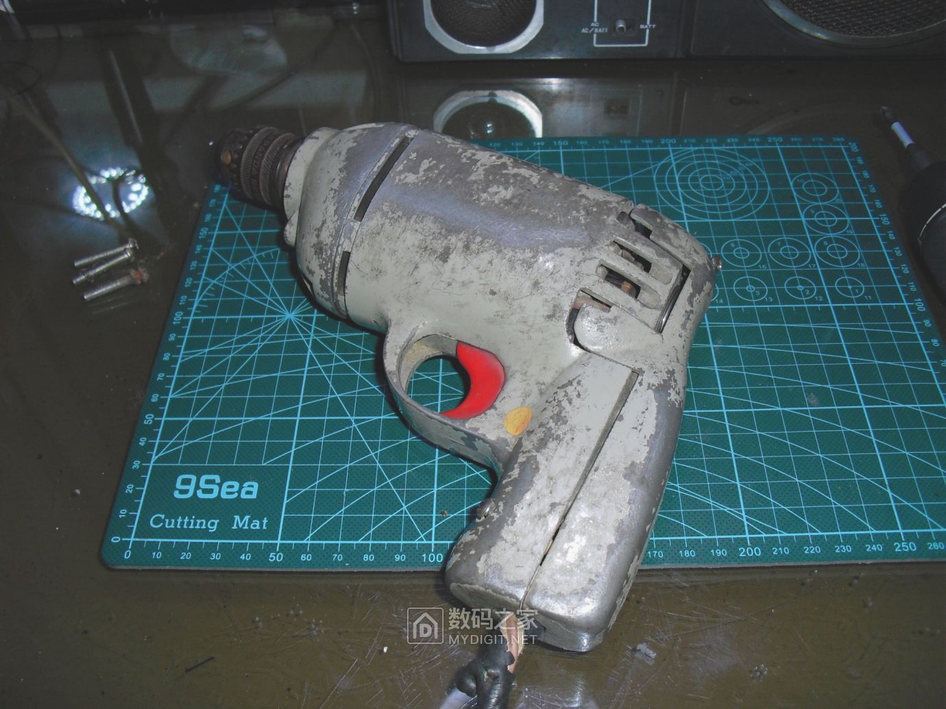

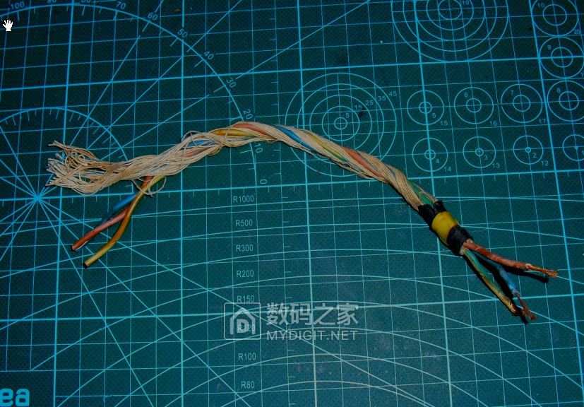

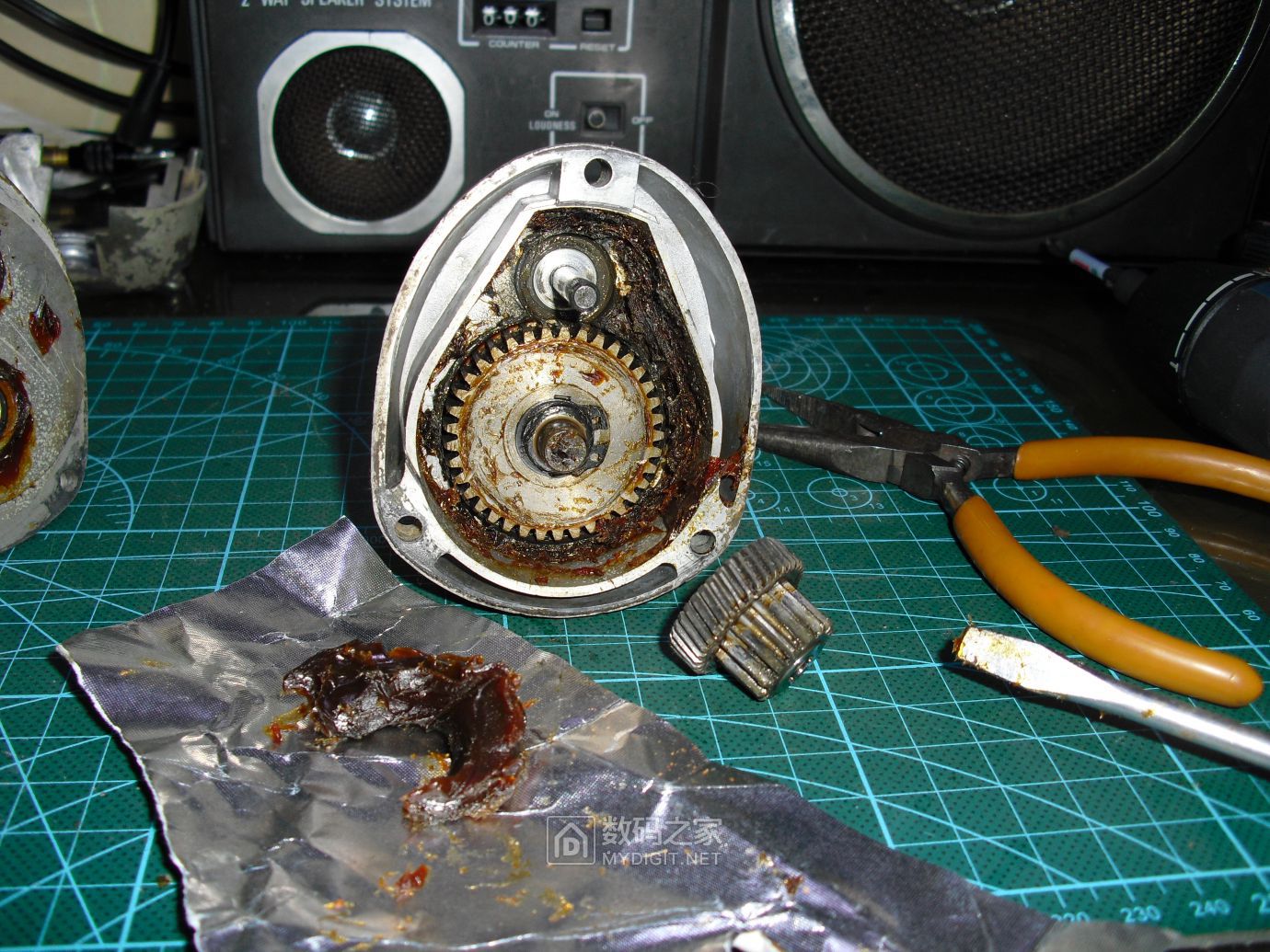

40年前上海生产的老电钻很重,偶尔在家使用,前两年给阳台铁质花架钻孔时被电击,怀疑里面线破皮,拆开后盖检查没发现线有破皮现象,而且线也没有老化问题,然后还原用万用表检查外壳与电源线没有短路现象,然后继续使用也没再次遭电击,但还是小心翼翼提心吊胆,现在都用锂电钻了老电钻就扔一边吃灰去了。现在闲来没事就拿出来彻底拆开看看,,,

发表于 2020-12-9 17:12:39 | 显示全部楼层
被电击的话应该查下家里地线、漏电保护有没有问题,看电源线是带地线的

发表于 2020-12-9 17:28:25 | 显示全部楼层
过去工厂规定,用这种金属壳电钻必须穿电工绝缘鞋,戴橡胶绝缘手套,现在这种电钻基本淘汰了,如果一定要用,安全操作规程还是要遵守的。还有一个办法,可以接一个隔离变压器来用,也能保证安全。

 楼主| 发表于 2020-12-9 17:30:19 | 显示全部楼层
原因已经找到了,,, 谢谢提醒。

发表于 2020-12-9 18:15:35 | 显示全部楼层
这种电钻保养好了可以用一辈子,比厂商的寿命还长

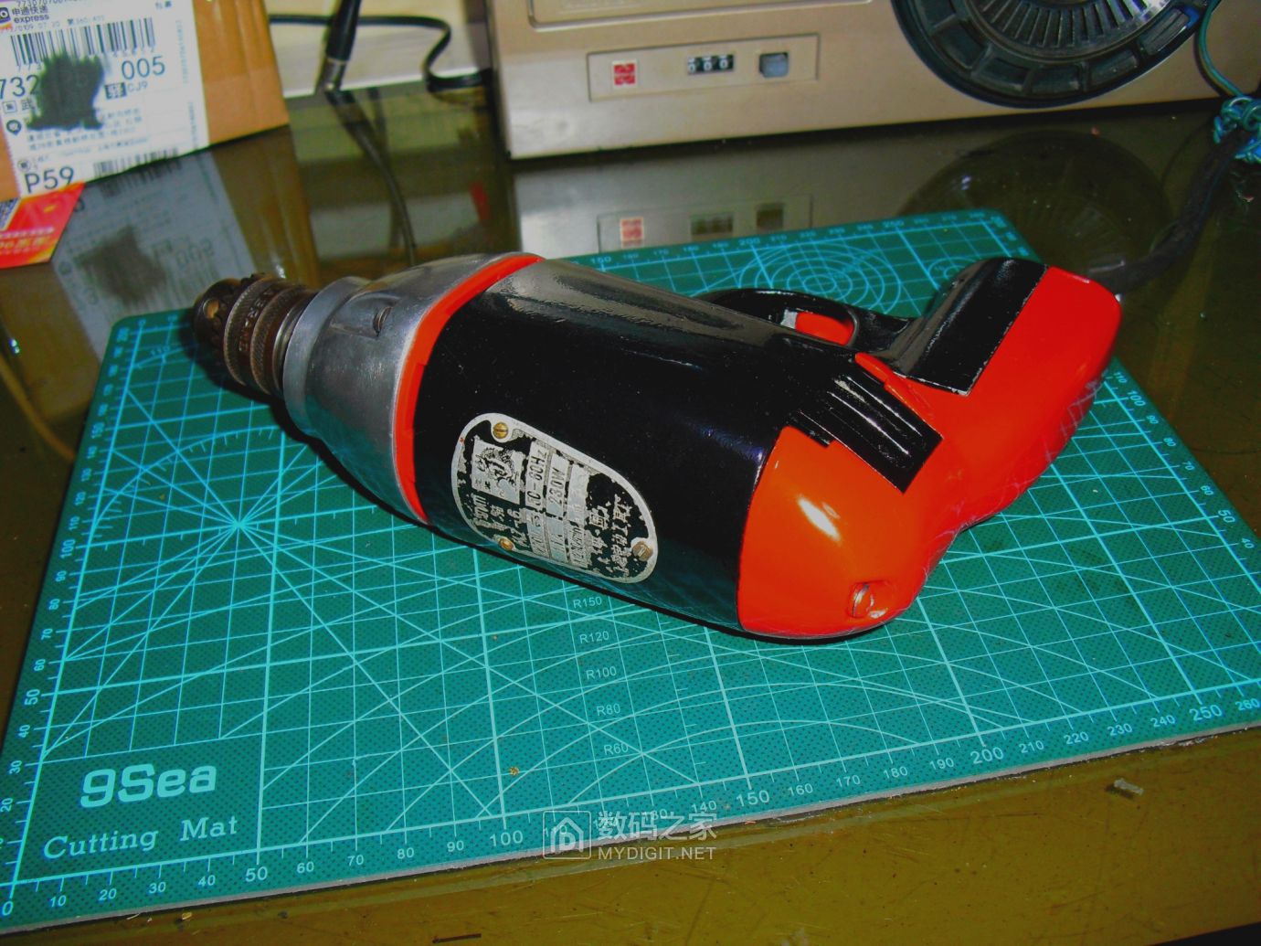

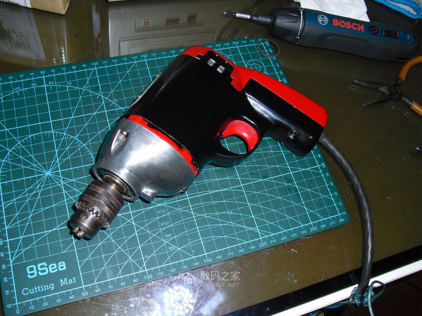

发表于 2020-12-9 22:59:33 | 显示全部楼层
我觉得原来的外壳的本色清洁一下就OK了,现在喷的颜色有点怪。

发表于 2020-12-10 12:25:42 来自手机浏览器 | 显示全部楼层
这喷漆颜色............
