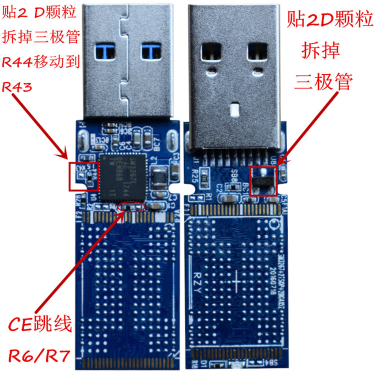

最近想玩slc,于是就上网一通找,于是就锁定了15块16G的英特尔,一顿折腾终于成功,特立此贴,供后人参考。首先,我买这个颗粒是想贴我的917来着,看到贴吧大佬用这个颗粒贴917写入100多,本想着贴两片917脱坑,没想到遇到了
GPT fail。
折腾了一天一夜,终于量产了一个,
另一个死活开不了,把配置文件的参数才改了,才绕过去这里,然后另一个报错来了
fw fail
这个过不了,不想折腾了,然后转战3267,没想到啊,一坑未平,一坑又起。
焊接完插电,我突然看到主控附近一缕仙气,我就知道这主控离升仙不远了,抓紧拔下。
经过反复测试,确认r25电阻发热,然后疯狂的查资料,然后在论坛找到原因--3267与一些老制程的Intel颗粒会发生短路,主要是因为3267兼容土狗,而某些老制程的Intel的土狗脚与其他空脚相连。
然后根据老司机的指引,断开25、26、27、28、45、46、47、48脚,另外根据其他资料去掉了sb4脚,检查了连锡情况,问题依旧。
最后上群里问大佬{这一点很重要,有事先百度,不行再去群里问},大佬说挨个脚测,对着tsop的定义图看,对地短路的除了GND其他的全部断开。
然后,前方高能:
所有的R脚全被我挑开了,顺便把手烤熟了好几个地方,真香---
然后终于不短路了,上电开卡,完美报错
不过这是小问题,关闭软件,拔插u盘,格式化,测速跑圈美滋滋。
最后,附上断脚脚位:1、11、24、25、26、27、28、33、40、45、46、47、48。

这个颗粒我贴3267从来没切过JJ。你3267啥板型?

 楼主| 发表于 2020-12-17 07:33:15 | 显示全部楼层
我也好郁闷,莫非是有隐藏的连锡?
 楼主| 发表于 2020-12-17 08:03:36 | 显示全部楼层
伽马射线 发表于 2020-12-17 07:30
CE脚并联了,人家一条数据线接一个硬盘,你一条数据线接两个硬盘
r脚有问题,或许技术没到家吧
发表于 2020-12-17 12:22:02 来自手机浏览器 | 显示全部楼层
joker321 发表于 2020-12-17 07:33
我也好郁闷,莫非是有隐藏的连锡?
100%连锡了,我贴同样版型同样颗粒直接贴
发表于 2020-12-17 14:32:29 | 显示全部楼层
HCND1我贴过917,902E,6221好像没有搞过挑脚操作。:shocked::shocked:
发表于 2020-12-17 14:48:43 | 显示全部楼层
部分的TSOP48板子有TOG跳线,贴老Intel闪存对地短路,拆掉即可。
发表于 2020-12-17 15:42:05 | 显示全部楼层
应该是焊接问题吧,我贴这个也没挑过脚,直接上就行了
 楼主| 发表于 2020-12-18 08:24:42 | 显示全部楼层
我拿着放大镜挨个脚看的:cry:
