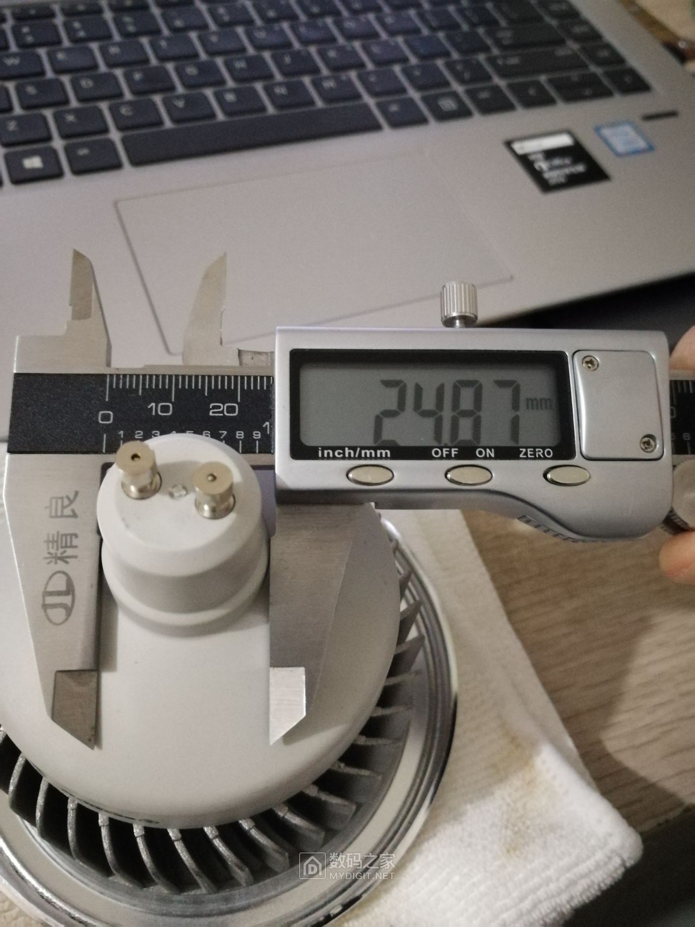

首先看看灯的头,量个3围。
底部直径接近25mm,高度约22mm。25mm的直径很接近我们常说的E27灯头了。E27灯头如果是指外径27mm,那么内径就比25mm大不了多少了。

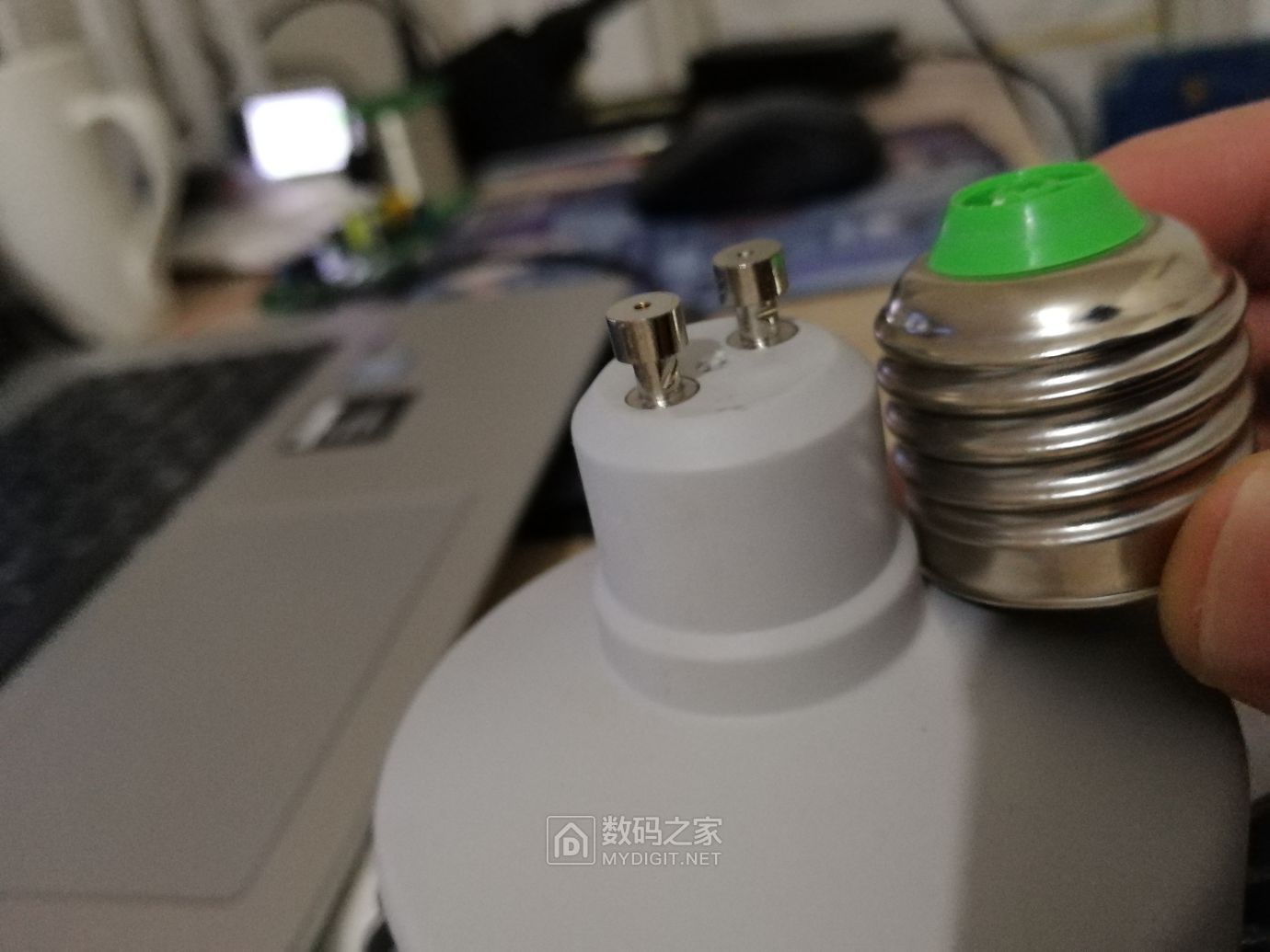

卡一下看看!
两者的数据确实比价接近,再比划比划。
确实比较接近,试一试!

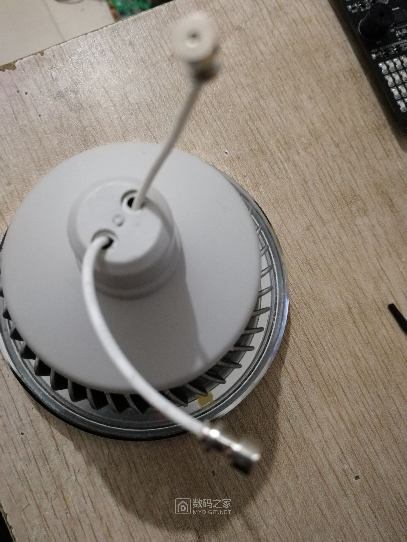

先拔掉GU10的两个供电柱,然后把导线剥皮,连接外壳的导线上锡,防止压不严实。

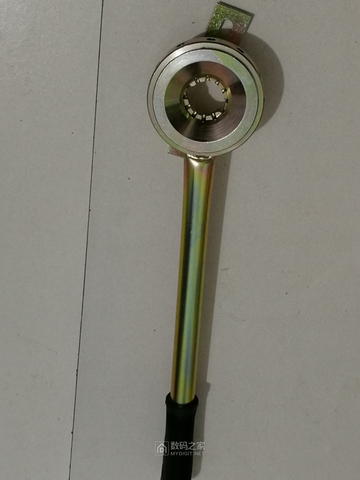

接下来就是上灯头锁紧器了。上次一坛友提到这玩意儿,好多坛友说第一次听说,所以今天拍两张照片让大伙瞧瞧。
就是这么个玩意儿,通过转动手柄,挤压钢柱,使钢针伸出锁紧灯头。

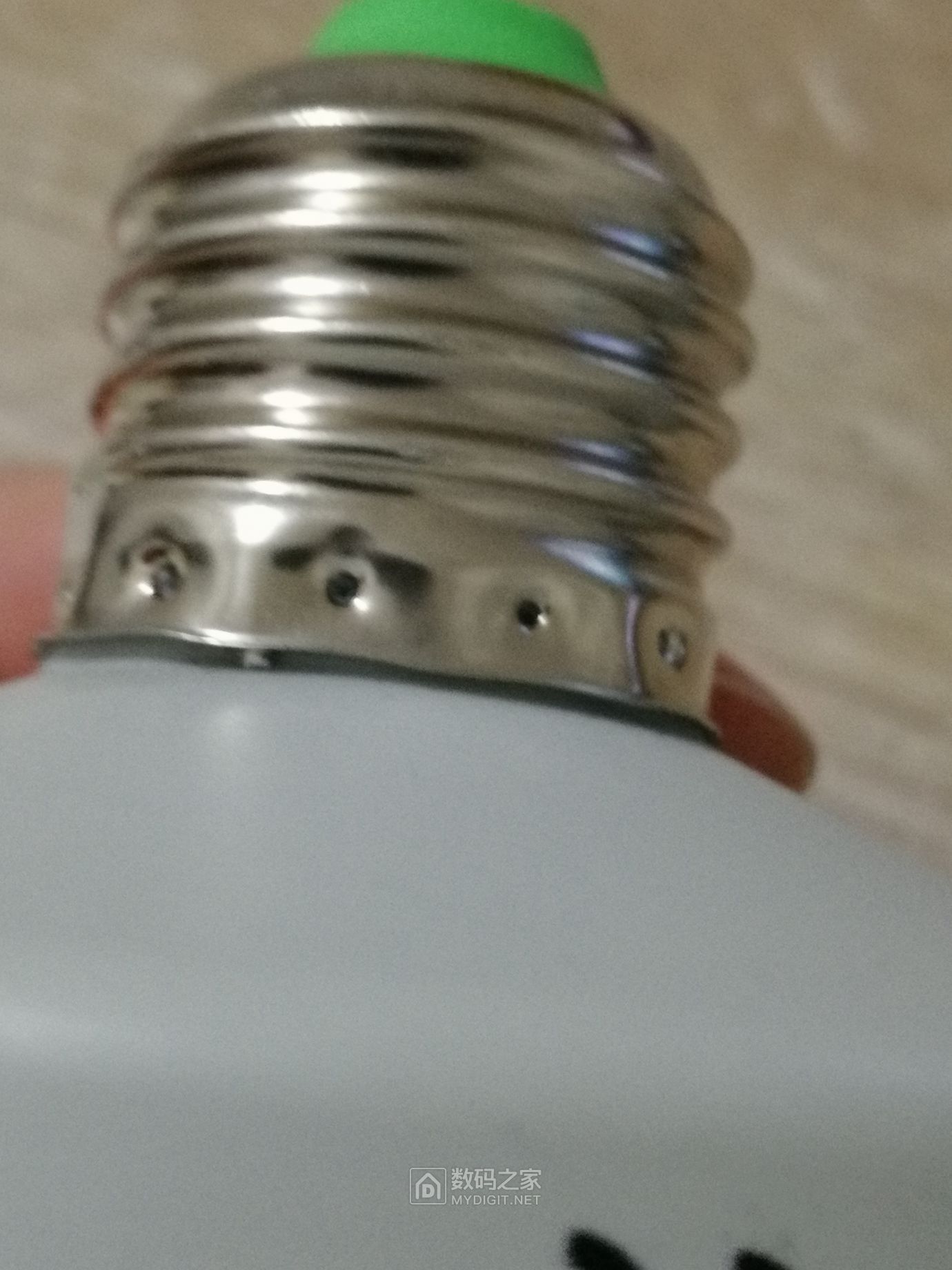

放上射灯,转动手柄,咔的一声,灯头锁上。
用手掰掰,感觉挺紧的。

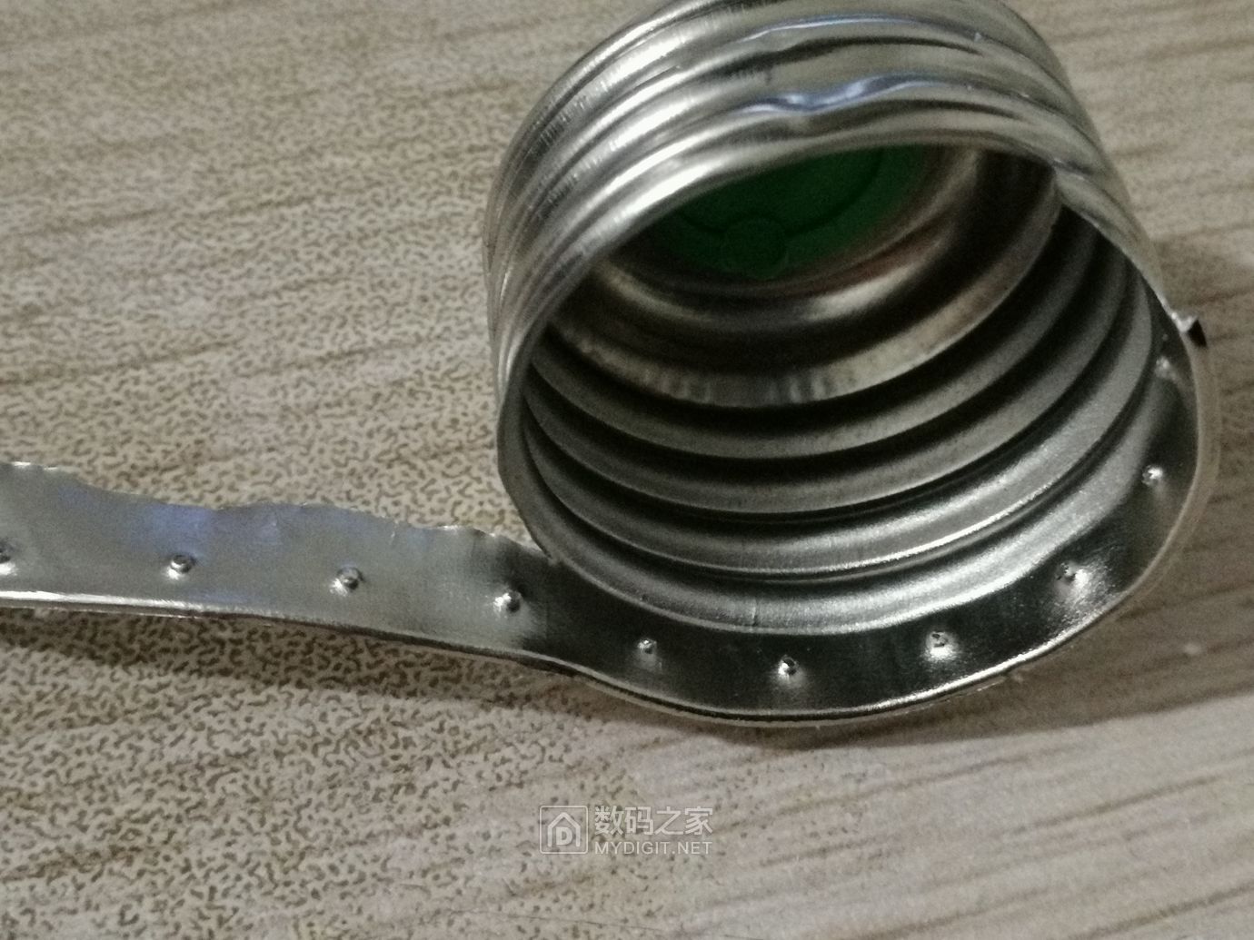

到底压的紧不紧,拆开看看。
破坏掉灯头,可以看出,压的还是挺深的,牢固性没问题。
重新压上新的灯头。
再处理中间的接触点,压上接触帽。
OK,大功告成。不对,还没测试呢!
接上电源,按下开关,顺利点亮。手机拍出四个方向的红圈,还挺好看的。照在房顶,光斑很圆。
