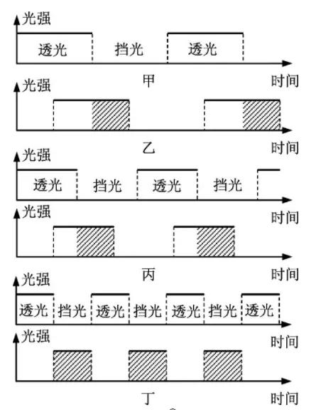

  按照上图将实验用具摆放,当齿轮静止不动时,光线穿过透镜L进入人的眼睛当中。先缓慢转动齿轮W,由于光线会被齿轮所遮挡,我们会看见明暗相间的像(如下图乙)。将齿轮调整到一定的转速,使其在第一个缝穿过经过反射回来时,能恰好被相邻的第一个齿轮遮挡(如下图丁)。
  这样,我们就不能看见光线了。此时,通过计算转速、光程、齿数,我们就能得到光速了。

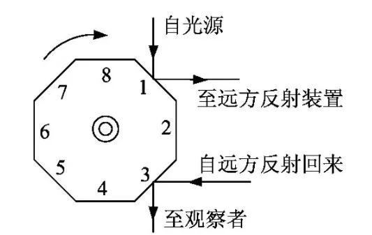

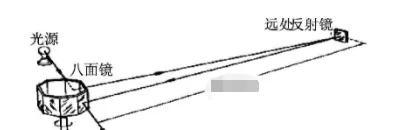

  他选择了两个山峰,测出两个山峰间的距离,在第一个山峰上安装了一个强光源和一个正八面棱镜。
  由强光源发出的光经过狭缝射在八面镜的镜面1上,被反射到放在第二个山峰的凹面镜上,再由凹面镜反射回第一个山峰。如果八面镜静止不动,反射回来的光就在八面镜的镜面3上再次反射,经过望远镜,进入观测者的眼中。
  我们将光线假想为粒子,第一个粒子在经过棱镜1号面反射后,我们令棱镜以较小的转速转动。当该粒子经过远处的反射镜反射回来时,3号面已经不再与光线成45度角。此时该粒子无法进入观察者眼睛,因此观察不到光源的像。
旋转棱镜法 来源 | 《对旋转棱镜法和旋转齿轮法测光速的讨论》
  若缓慢提高棱镜转速,当光线反射回棱镜时,棱镜刚好转过1/8转,即2号面转至原3号面所在位置,则光线又可以进入观察者眼睛,使观察者重新看到光源的像。这样,棱镜转过1/8的时间,就是粒子从1号面经过反射,回到3号面的时间。
  光线可以理解为源源不断的粒子束,当我们将棱镜调整到合适的转速时,便能看见不断闪烁的像。由于视觉暂留效应,我们能看见持续的像,这一点对于观测也有一定影响。
  总之,在旋转棱镜法中,根据八棱镜转过1/8所用的时间和两个山峰之间的距离,就可以算出光速。迈克尔逊经过矫正之后,在1926年测出的光速是299796000 m/s,离真实数据已经非常接近了。

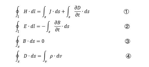

  这个问题困扰了科学家们很久,直到麦克斯韦方程组的出现以及“光速是不变的”这个结论的得出——也就是光速不变原理,即光速相对于任何观察者来说,都是不变的。
麦克斯韦方程组
  如图,利用大学物理知识以及微积分知识,可以得到光速的表达式。
  式中,真空磁导率是一个常数:
  真空电容率也是一个常数:
  代入光速的表达式,我们可以直接计算出光速的大小。
  利用以上公式我们成功得到了光速的值,并且从理论上证明了光速是一个常数,并且它相对于任何观察者来说,都是相同的。
