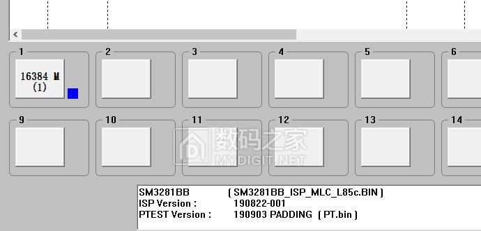

主控板是上次从老范那买的 一起买了20片 手头刚好有一片嘤特尔29F16B08LCMFP颗粒 顺手就贴上去咯
打开量产软件发现没有参数 顺手又加一下参数
颗粒信息 1CE
颗粒ID 89 84 64 3C A5 0C
加好参数 开卡成功 坏块数1 嗨行
跑下测试
4K速度有一点点 写入速度有点感人 毕竟1CE
惊喜放最后
excuse me  这个0.70 MB/S  有点哈人 这个蜗牛速度情况有持续1-2分钟 暂不知是怎么回事 好在最后还是跑完了
量产软件奉上 有同款颗粒的朋友自取
