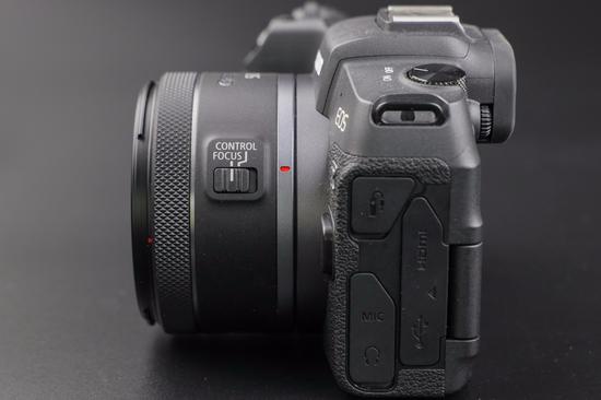

  RF 50mm F1.8 STM对焦/控制环及切换开关
  RF 50mm F1.8采用了对焦/控制环一体的化设计,这一点为镜头小型化提供了有力的支持,环整体旋转平滑、顺畅,表面菱形防滑设计,方便了使用者凭触感“盲操”,同时对焦/控制环切换开关位于镜头的左侧,方便持机拍摄时快速切换操作模式。

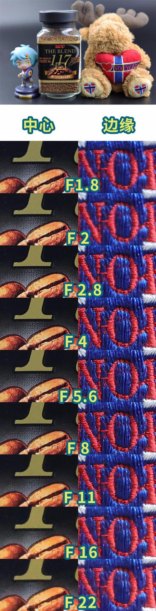

  为保证样片尽量客观,我们关闭各项优化,拍摄时将相机固定在三脚架上,机内白平衡设置为自动进行光圈逐级拍摄,截取中心和边缘框选所示位置的100%放大切片,结果如下:
  可以看到,佳能RF 50mm F1.8 STM镜头中心画质在最大光圈下的锐度表现比较令人满意,达到了最大光圈可用的标准;光圈收小到F2.8时就达到了最佳的锐度表现,且从F2.8到F11一直保持在这一水平;从F16时画质开始出现衰减,在更小光圈的情况下,受到衍射现象的影响,画质相对下降较大;而从边缘的画质表现来看,其在最大光圈下的画质显然不及中心锐利;但和同规格的微单镜头(综合体积、价格)表现对比及来看,这样的边缘画质还是相当不错的;而当光圈收小到F4时就能达到最佳的锐度表现,且在F4到F11之间保持了最佳画质,同样在较小光圈时受到衍射的影响出现了画质的下降。可以说,比起EF 50mm f/1.8镜头,RF 50mm F1.8的画质表现从中心到边缘都有了全新的改善。
