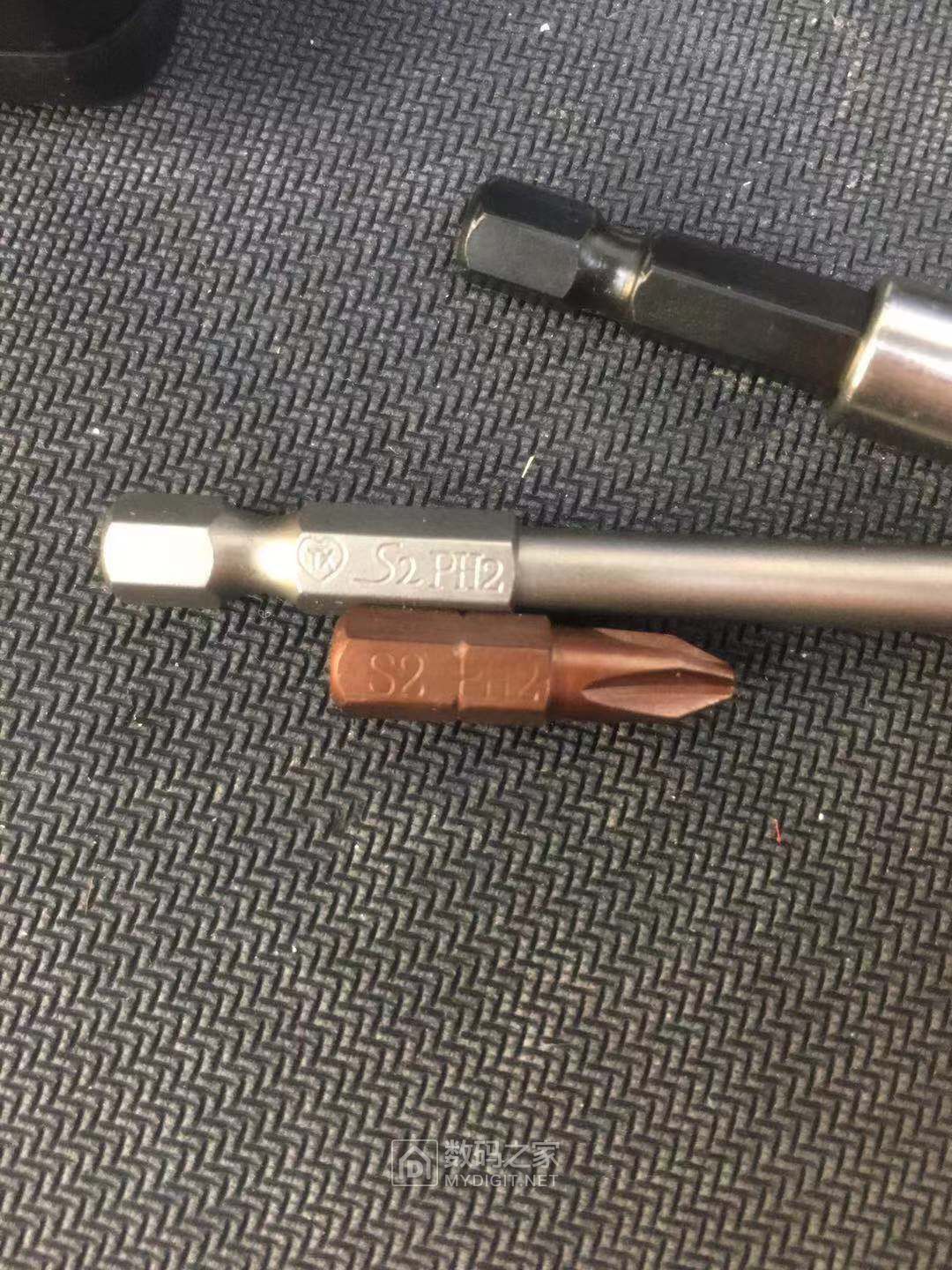

闲鱼60元撸的库存东成4V锂电小起子,拆开看看,顺便加装macro USB线充,方便使用充电宝或普通充电器。
包装盒

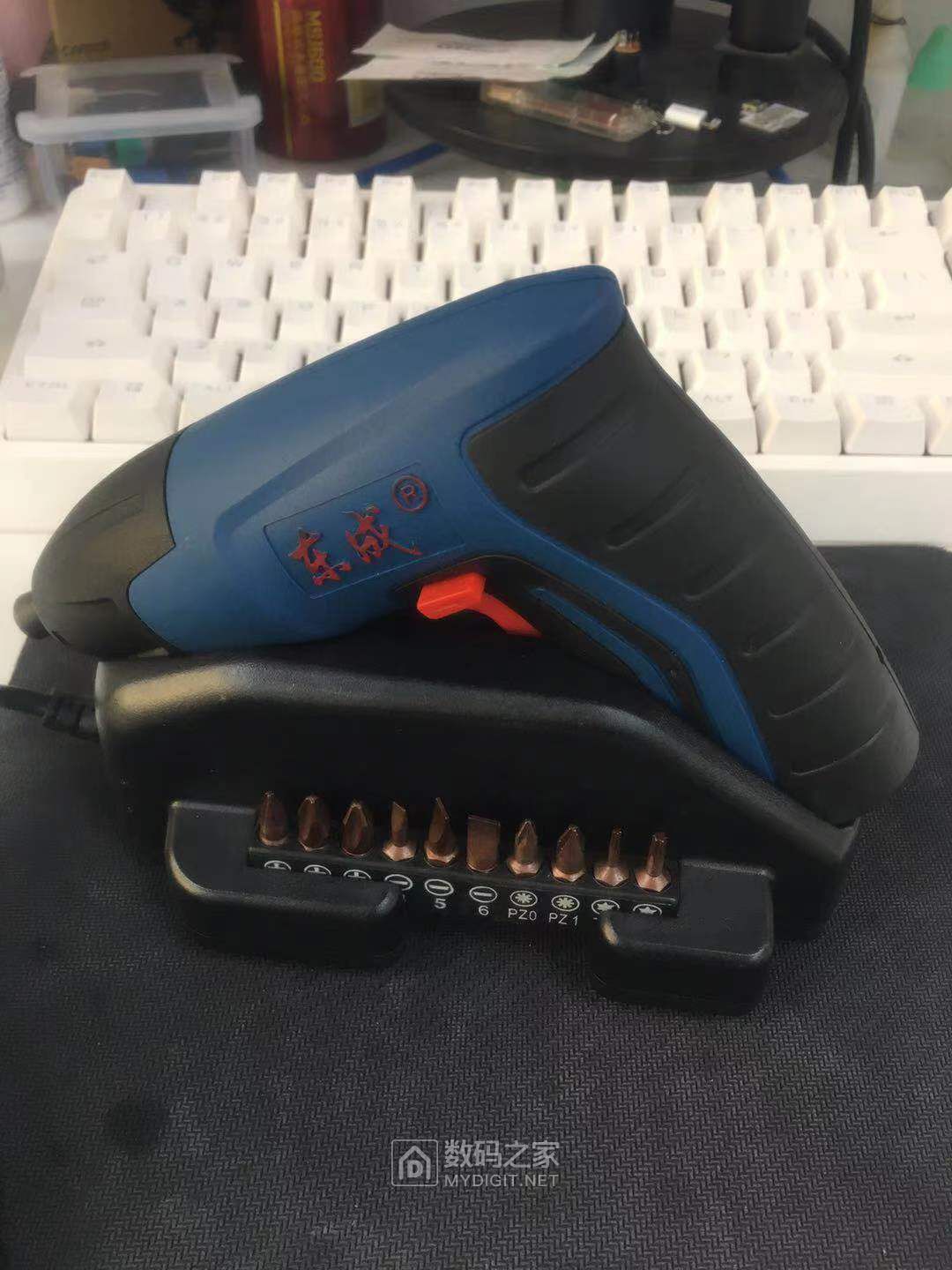

充电器+主机
S2合金批头
内部结构,之前也有坛友拆过了,齿轮箱是金属的,这里就不拆了!

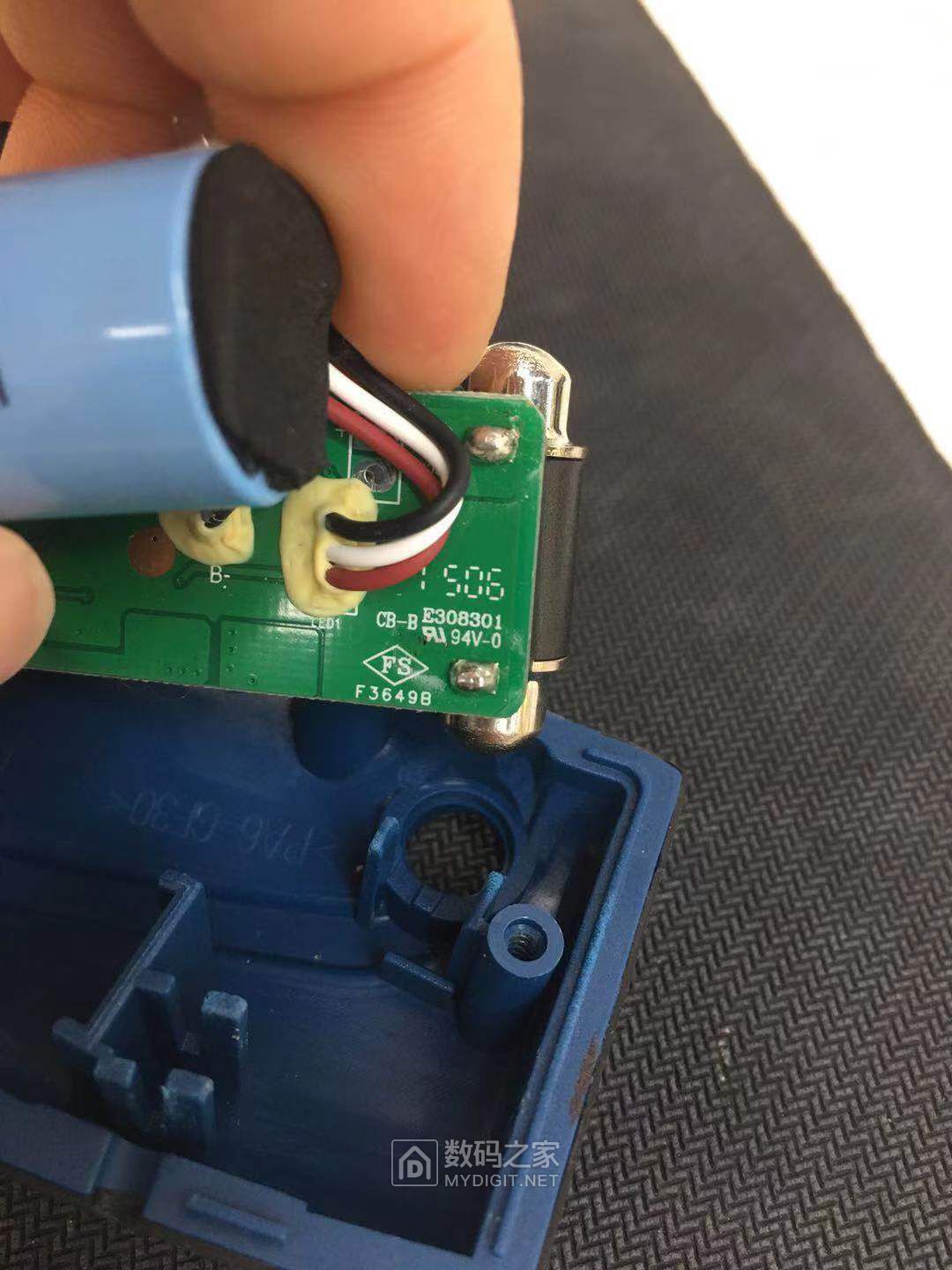

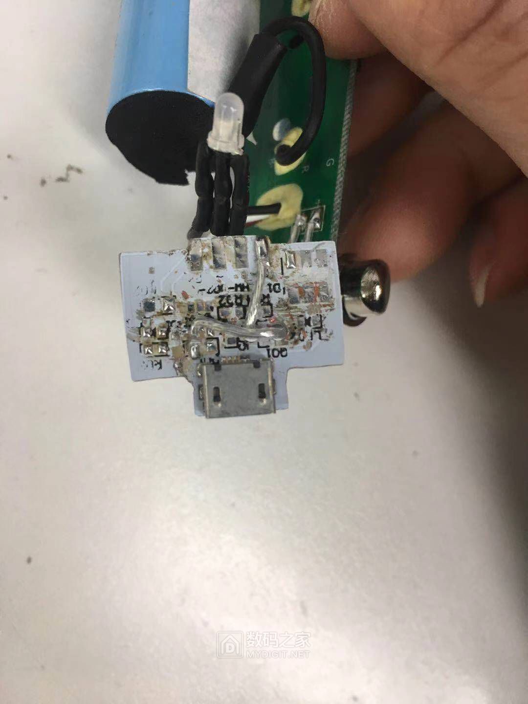

控制板
生产日期16年6周/6月

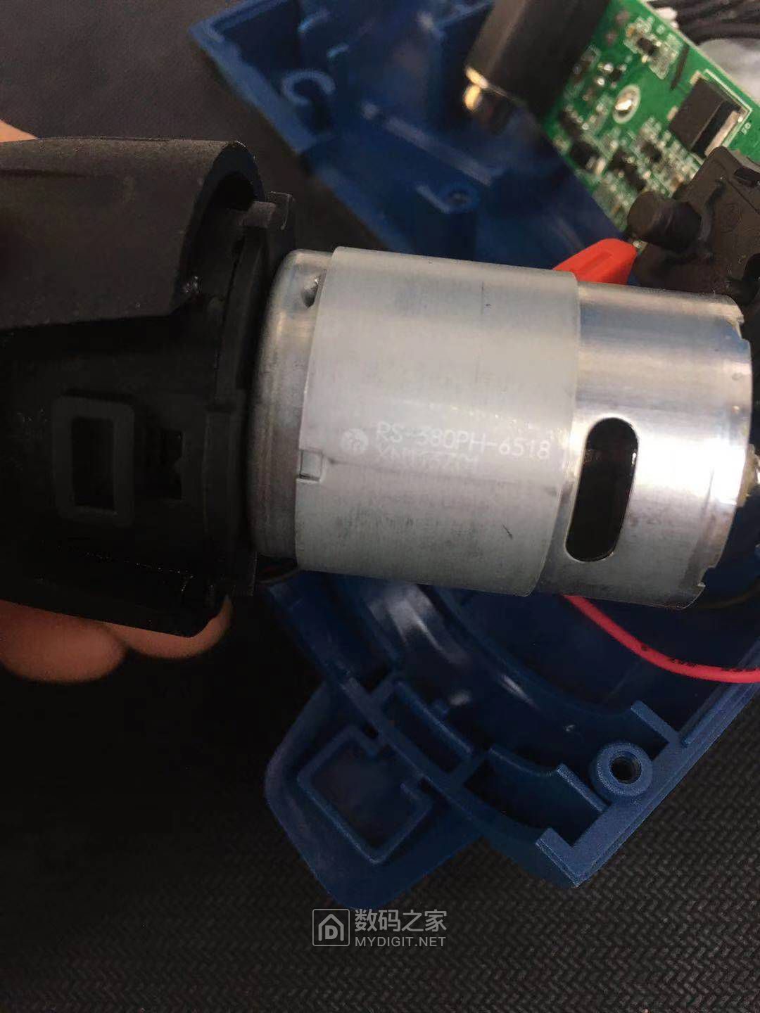

RS380电机

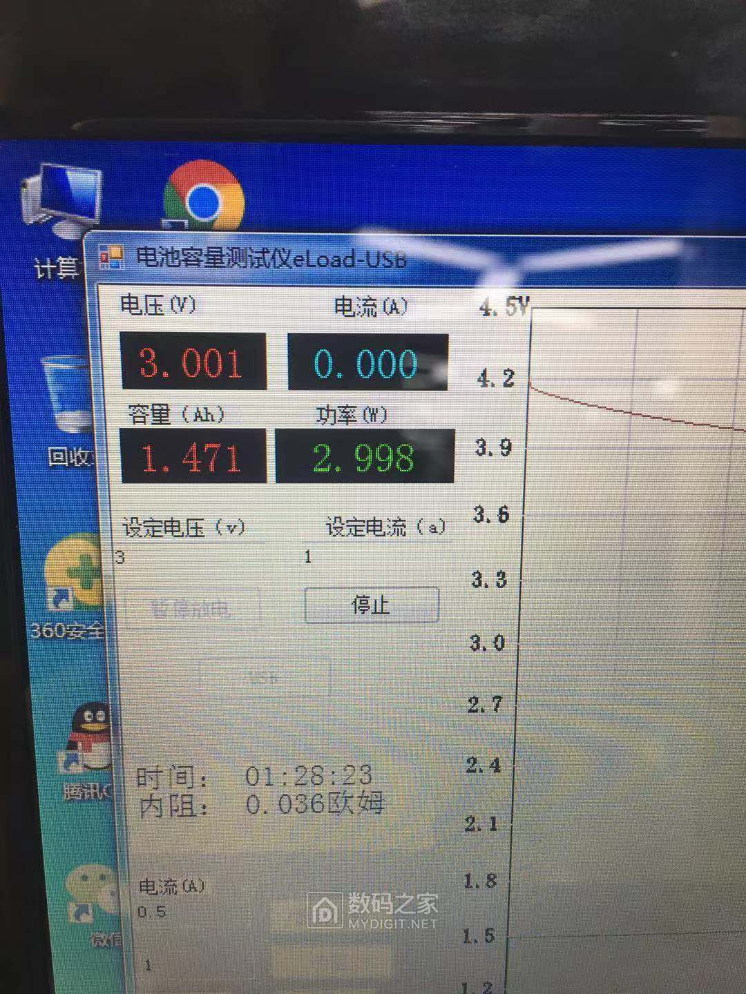

三星1500mah电池
实测 1A  放电至3V 容量基本没有损耗

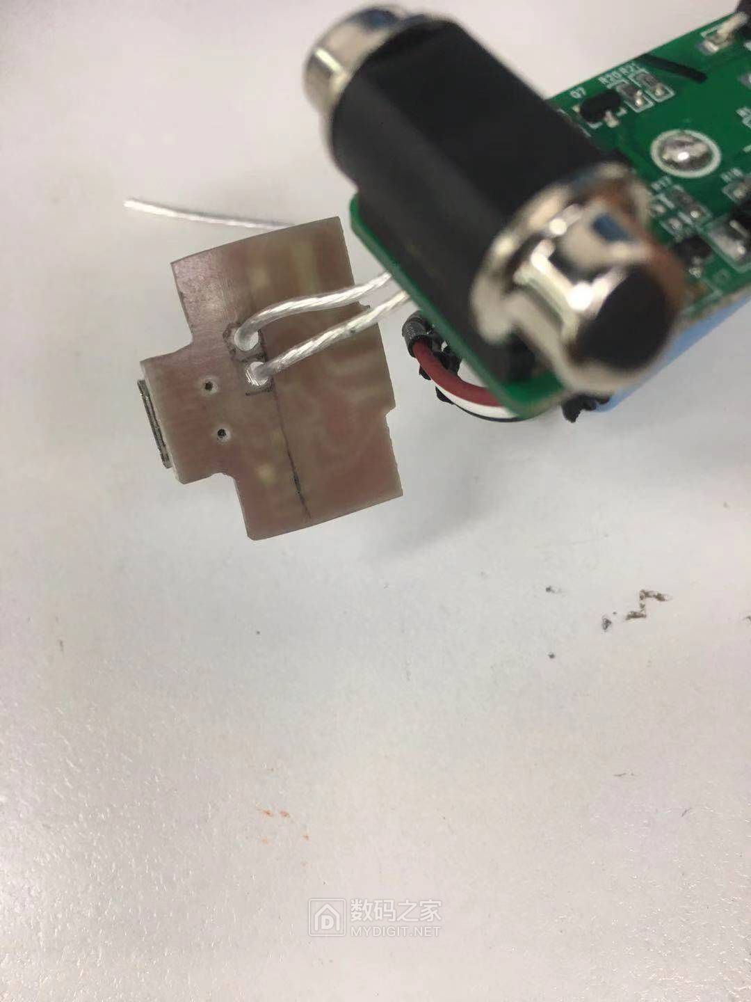

找了一款带macroUSB头的板子,去掉多余原件,接线,并联至原有充电口

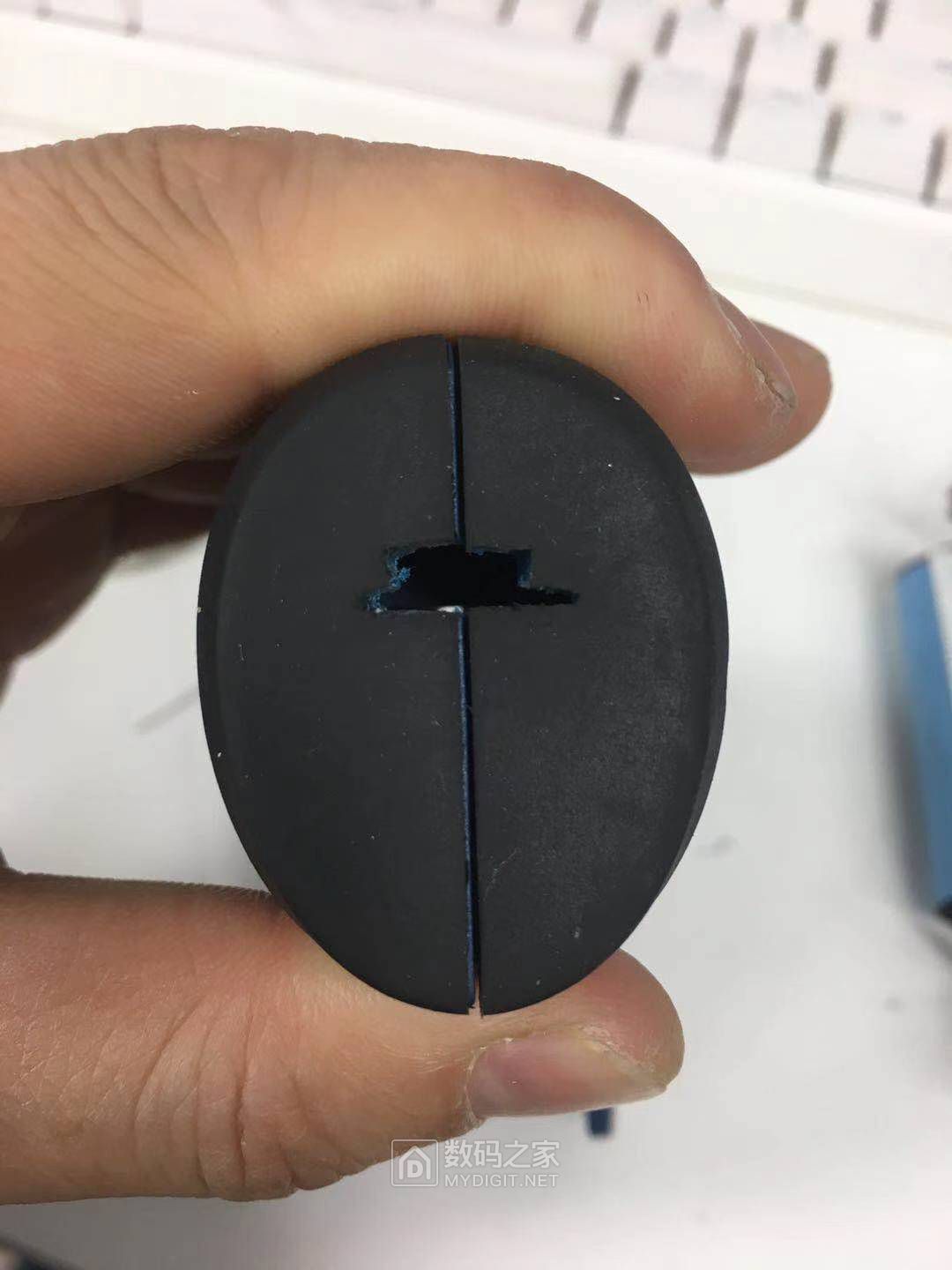

外壳开槽
装入效果
充电中。。。充电电流1.3A左右,原装座充电流1A
收工!

发表于 2020-12-31 11:09:12 | 显示全部楼层
不如换个type C的接口好
发表于 2020-12-31 11:24:47 | 显示全部楼层
建议弄成typec的接口。
 楼主| 发表于 2020-12-31 11:35:32 | 显示全部楼层
一半一半97 发表于 2020-12-31 11:09
不如换个type C的接口好
使用频率不高,而且手头只有这种接口,先用用看,有需要可以随时改!
 楼主| 发表于 2020-12-31 11:36:08 | 显示全部楼层
bfantasy 发表于 2020-12-31 11:24
建议弄成typec的接口。
发表于 2020-12-31 13:05:42 来自手机浏览器 | 显示全部楼层
威克士的我也改过usb口。。不过是加4056充电板。。和换了个更大容量动力18650。。。缺点嘛就是也不知道用多久没电
发表于 2020-12-31 15:23:50 | 显示全部楼层
用3.5的插头,只需要钻一个孔。或者直接用TYPE C,更加方便。
