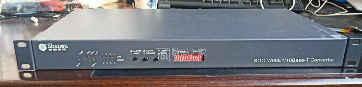

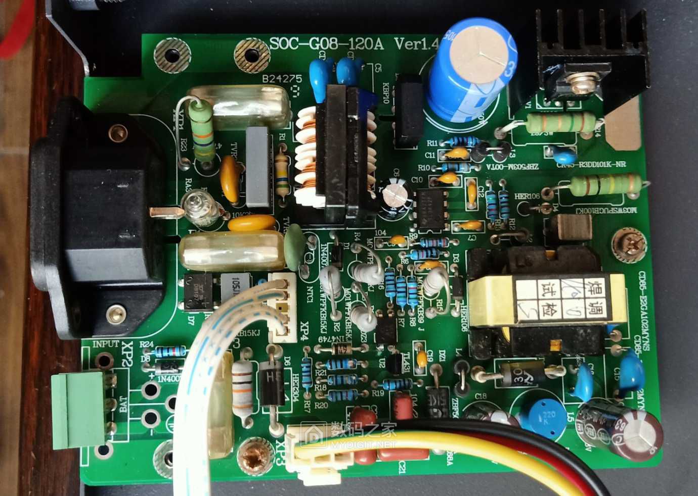

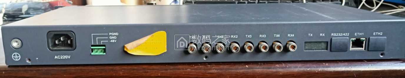

这个设备的电源采用的是uc3842 ,输出48v左右 ,给主板供电 。
之前朋友打电话询问过我 ,故障是输出不稳定 ,三十几伏到五十几伏跳变。当时让他测过3842的7脚,辅助电源电压,也是不稳定的 有波动 ,让他查辅助电源的整流二极管和滤波电容,他换了滤波电容故障一样,二极管他测过也没问题 。然后,辗转来到了我手上了
螺丝都拆好了 直接开盖

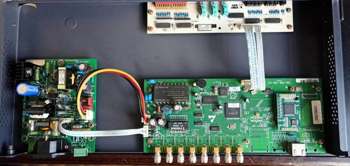

电源板

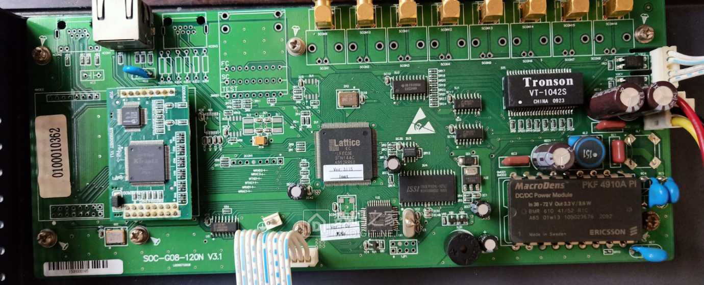

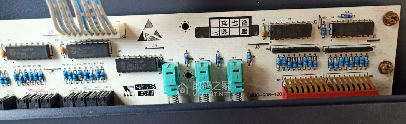

主板

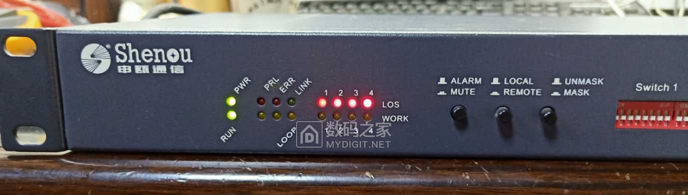

前面板

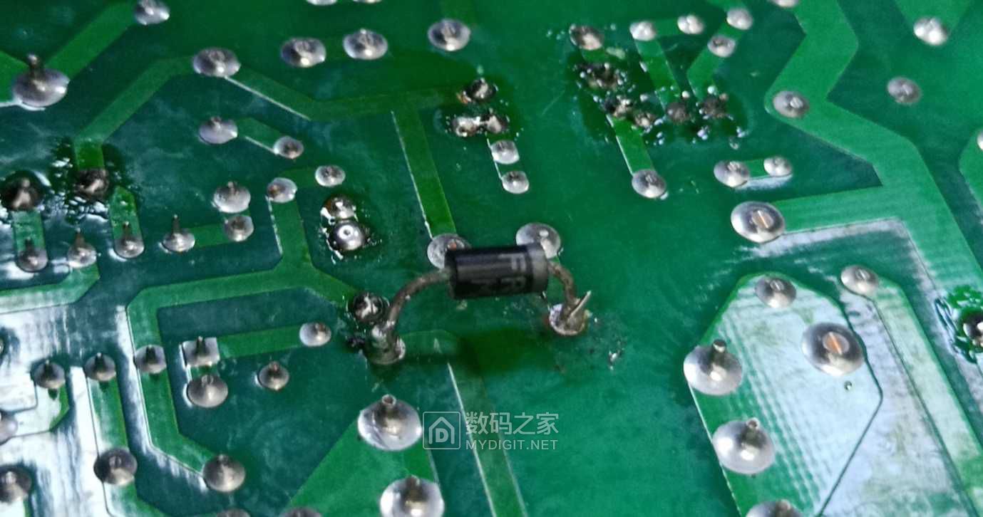

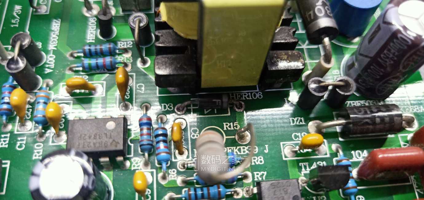

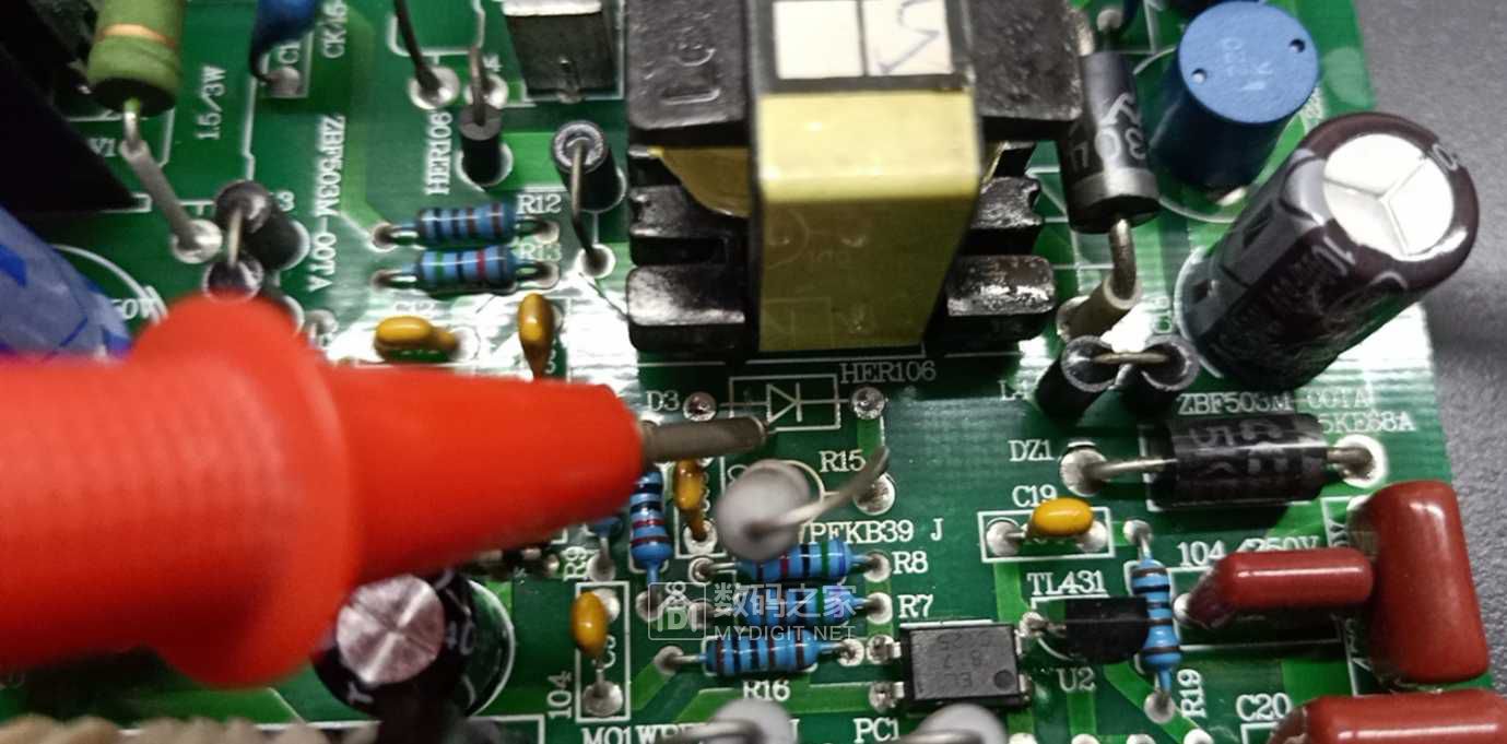

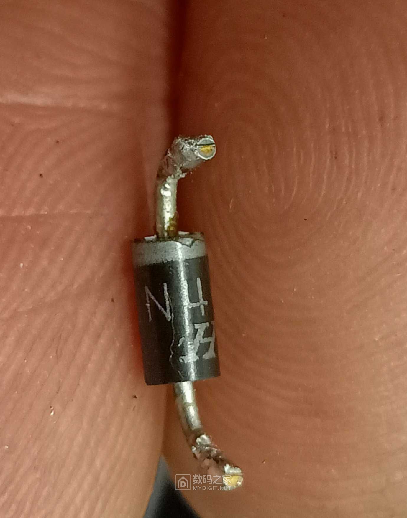

首先测试了一下3842 ,57脚加15v的电 ,8脚输出5v ,集成块应该没坏 ,加电测试,确实辅助电源有波动,还是怀疑辅助电源不正常,滤波电容已经换过了,整流二极管没有换过,静态测试是好的。仔细看了一下,只能看到丝印的首尾,好像是1和7,脑子里的第一反应是1N4007,拆下来看一下
这个管的用在这里好像有点儿不合理,电路板上标着元件型号呢
先换一个FR107

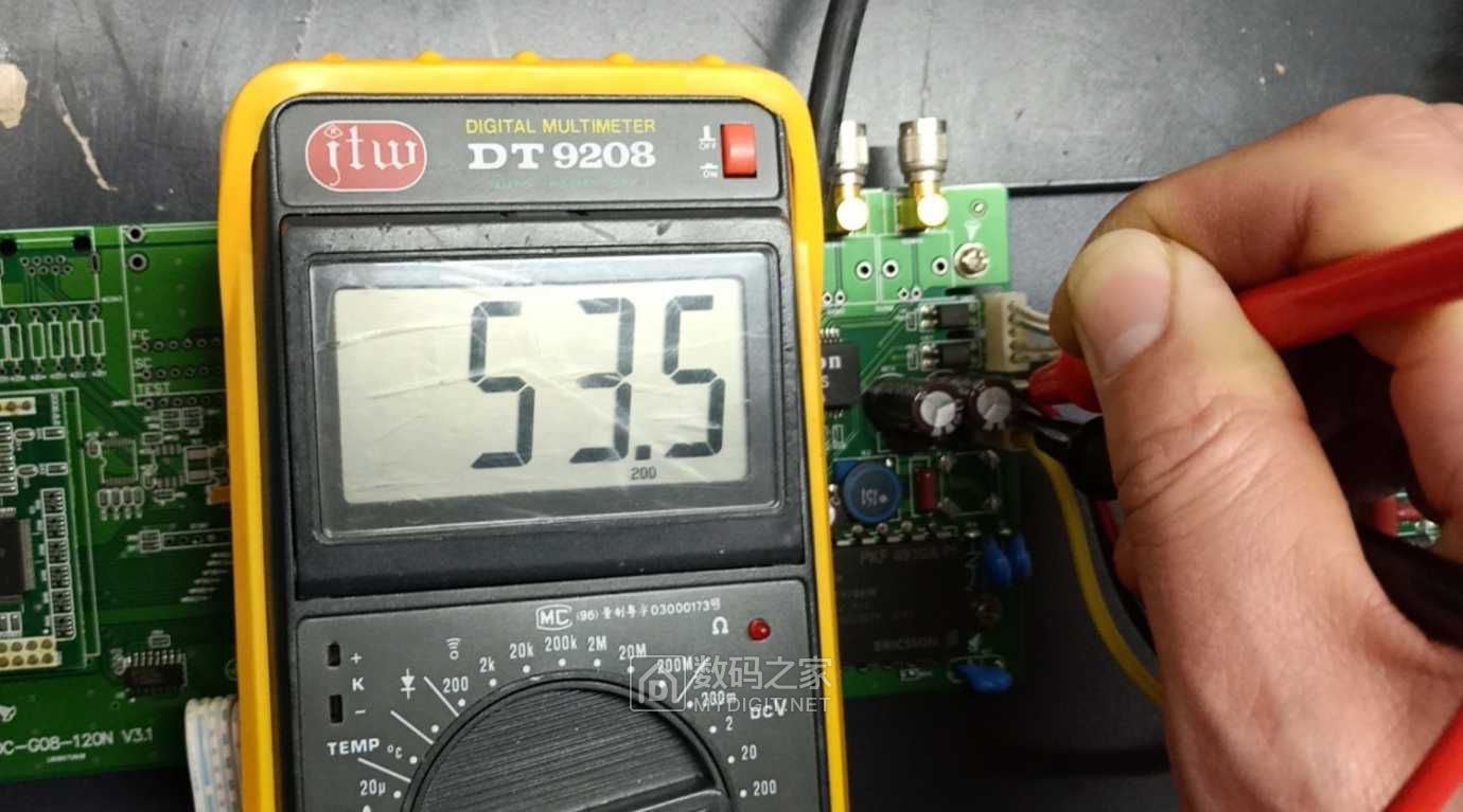

有稳定的电压输出了
看来这就是故障的源头

发表于 2021-1-2 21:36:02 | 显示全部楼层
这管是之前换过的吗?厂家设备上居然能犯这低级错误。辅助必须用快恢复的才行。

发表于 2021-1-2 21:40:03 | 显示全部楼层
不是应该48V输出吗?
参与人数 1家元 +2 收起 理由
jf201006 + 2 空载时会高一点
发表于 2021-1-2 21:43:58 | 显示全部楼层
时师傅 发表于 2021-1-2 21:40
不是应该48V输出吗?
空载都这样,负载后会降
参与人数 1家元 +2 收起 理由
发表于 2021-1-2 21:54:16 | 显示全部楼层
邪恶海盗 发表于 2021-1-2 21:43
空载都这样,负载后会降
哦,一直认为开关电源压降不会那么大的

发表于 2021-1-3 11:15:03 | 显示全部楼层
辅助电源的整流二极管不一定是快速二极管,有时整体线路与layout的原因,还必需用慢速二极管,否则短路不保护!这个二极管应该是损坏而不是用的不对!

 楼主| 发表于 2021-1-3 19:45:45 来自手机浏览器 | 显示全部楼层
lifjt 发表于 2021-1-2 21:36
这管是之前换过的吗?厂家设备上居然能犯这低级错误。辅助必须用快恢复的才行。 ...
不知道原厂为什么用4007,板子上面标明了应该使用的型号。但是就这样还使用了十多年。

发表于 2021-1-4 22:35:22 来自手机浏览器 | 显示全部楼层
普通二极管和快恢复二极管的区别

 楼主| 发表于 2021-1-5 07:03:34 来自手机浏览器 | 显示全部楼层
coolheat 发表于 2021-1-4 22:35
普通二极管和快恢复二极管的区别
工作在频率较高高的场合下,快恢复管能可靠的反向截止,普通管则可能反向截止不了。

发表于 2021-1-7 22:15:34 来自手机浏览器 | 显示全部楼层
不是应该48V输出吗?
一般通信设备输出电压都在53-58之间 但是标识都是48v。我这边的所有通信电源都是这样 应该是为了适配通信设备用的50多v锂电池吧
