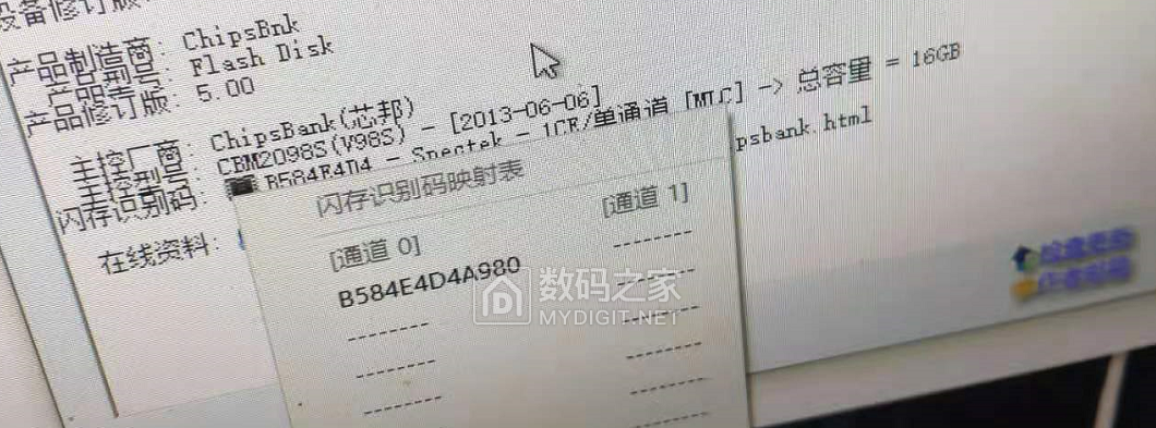

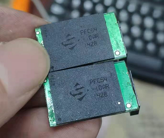

小弟手头两个主控cbm2098s的盘(丝印为2098E),最近想改成dom接口,于是切了板子加了4pin接口用作主板内置当软路由启动盘,板子贴了16GB的大S芯片,丝印pfc54-10ar。

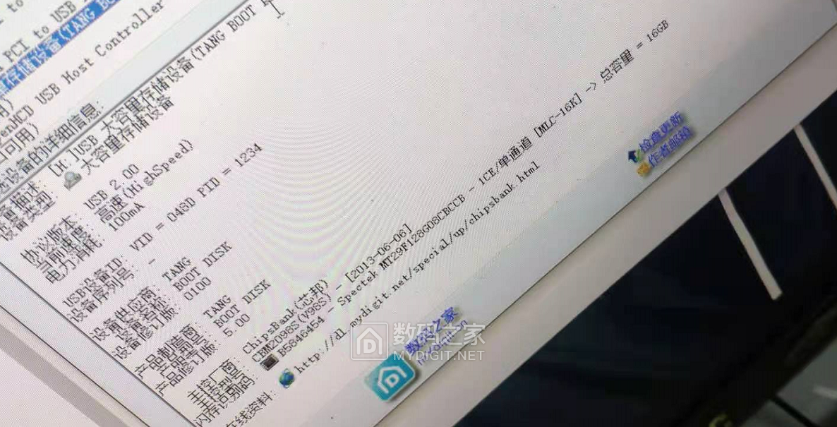

查询得到相应的编码 FBNL95B71KDBABH6-10AR,其中一片chipgenius识别为B5846454 spectek MT29F128G08cbccb,直接可用,另外一片则识别为未知flash、但识别出spectek B584E4D4。
脱焊过主控,识别的id仍然是B584E4D4A980.这种情况是否是闪存焊接有问题的表现?

发表于 2021-1-4 15:17:35 | 显示全部楼层
虚焊,主控连锡或虚焊,板子断线,闪存GG,都有可能导致ID错误

发表于 2021-1-4 16:31:39 | 显示全部楼层
会的,有些ssd板子不短接的话id也会错误
